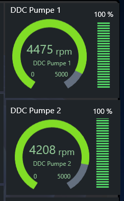

Die Pumpen beziehen per Molex Stecker die Spannung direkt vom Netzteil und an das Mainboard geht ein separates Kabel mit Tacho und PWM hin. Nutze für die Steuerung das Mainboard. Die alte Pumpe hat ja zuvor auch auf dieselbe weiße angeschlossen funktioniert und die zweite Pumpe, die ich weiter beibehalten habe, läuft auch mit derselben Methode.
Eine Pumpe habe ich am CPU-Fan dran und die andere am Pumpen-Fan.
Könnte aber auch mal einen anderen Lüfteranschluss des Mainboards austesten.
War vorhin kurz mit den Hunden draußen und solange war mein Rechner aus. Dann habe ich einen Lüfteranschluss versucht, der für Gehäuselüfter vorgesehen ist. Hier hat die Drehzahl korrekt angezeigt, ließ sich aber per PWM nicht regeln und die Pumpe hatte volle Drehzahl drauf. Nach ein paar Minuten zeigte die Drehzahl auch 6784 RPM an.
Wird an der Pumpe liegen, denn anscheint, zeigt sie die korrekte Drehzahl an, solange sie noch kühl ist. Werde mal morgen früh mal schauen, sobald der Rechner eine Zeitlang aus ist. Werde jetzt erstmal nichts unternehmen und es im Auge behalten, denn laufen tut die Pumpe korrekt.

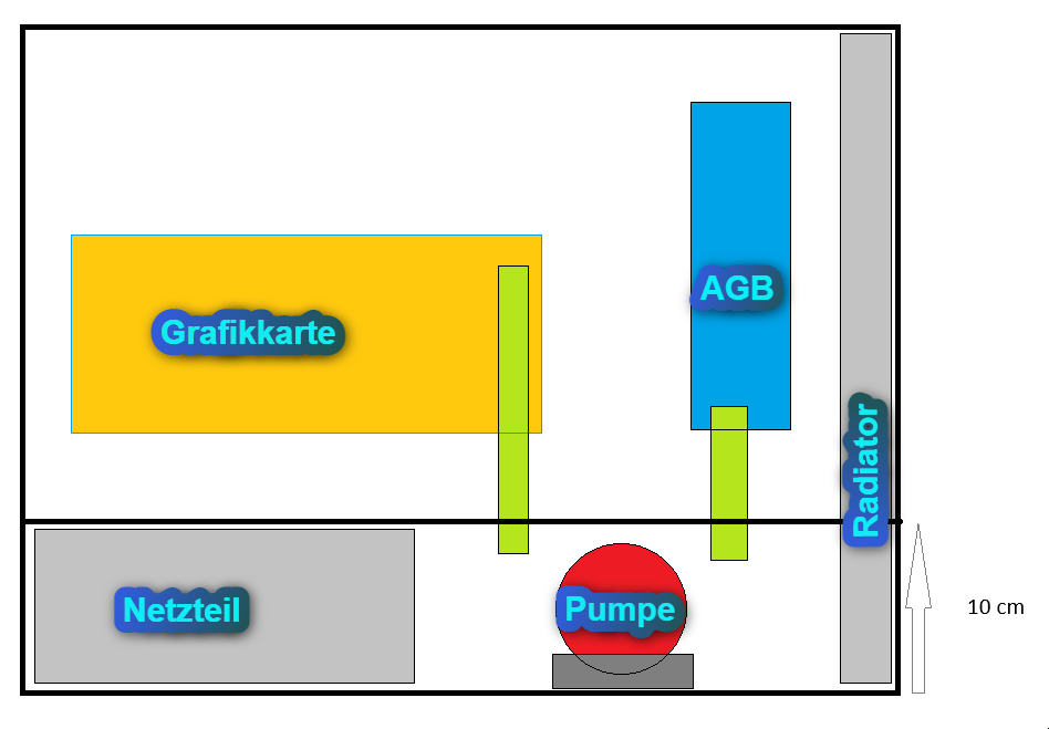

Sollte ich mir die D5 Pumpen einbauen wollen, muss ich sowieso schauen, ob ich es mit dem Platz hinbekomme. Denn ich habe solch eine Zwischendecke und da kommen zwei Anschlüsse runter, die etwas stören. Daher hatte ich mich damals auch für die DDC Pumpen entschieden.
Denke, ich bekomme es auch so wie auf der Skizze hin, nur sieht es auf der Skizze vom Platz her besser aus.
Das Netzteil lässt sich aber für die Montage ausbauen und dann habe ich etwas mehr Platz zum Arbeiten. Denn das Netzteil ist modular und lässt sich nach hinten aus dem Gehäuse herausschieben.

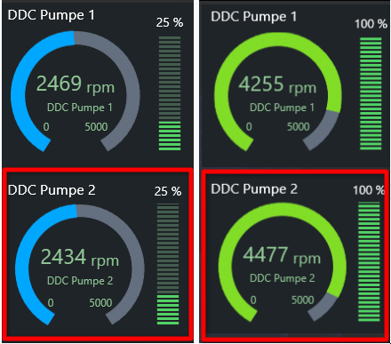

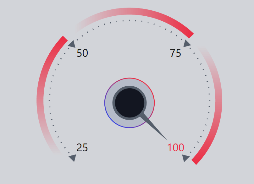

Nur zum besserem Verständnis, meine zwei DDC Pumpen laufen entweder auf 25 % oder 100 %. Mit 50% oder 75% laufen die Pumpen bereits mit voller Drehzahl. Komischerweise geht es aber unterhalb 25 % mit eigener Kurvenregelung.LiniXXus schrieb:War vorhin kurz mit den Hunden draußen und solange war mein Rechner aus. Dann habe ich einen Lüfteranschluss versucht, der für Gehäuselüfter vorgesehen ist. Hier hat die Drehzahl korrekt angezeigt, ließ sich aber per PWM nicht regeln und die Pumpe hatte volle Drehzahl drauf.
Mit dem Lüfteranschluss, was ich bezüglich der Gehäuselüfter gestern versucht habe, fing diese Regelstufe erst ab 50 % an und diese 25 % wie auf dem Screenshot gab es gar nicht. Per Kurve konnte ich dann zwar weiter heruntergehen, aber das Mainboard hat anscheint alles unter 50 % Regelstufe nicht angenommen.
Auch nicht übers Uefi.
Die Drehzahl scheint sich aber eingependelt zu haben, denn bisher zeigt sie immer noch den korrekten Wert an. Habe nichts unternommen, hat sich von selbst irgendwie behoben. Morgen werde ich aber trotzdem drei Lüfterkabel (Verlängerung) durch neue austauschen.

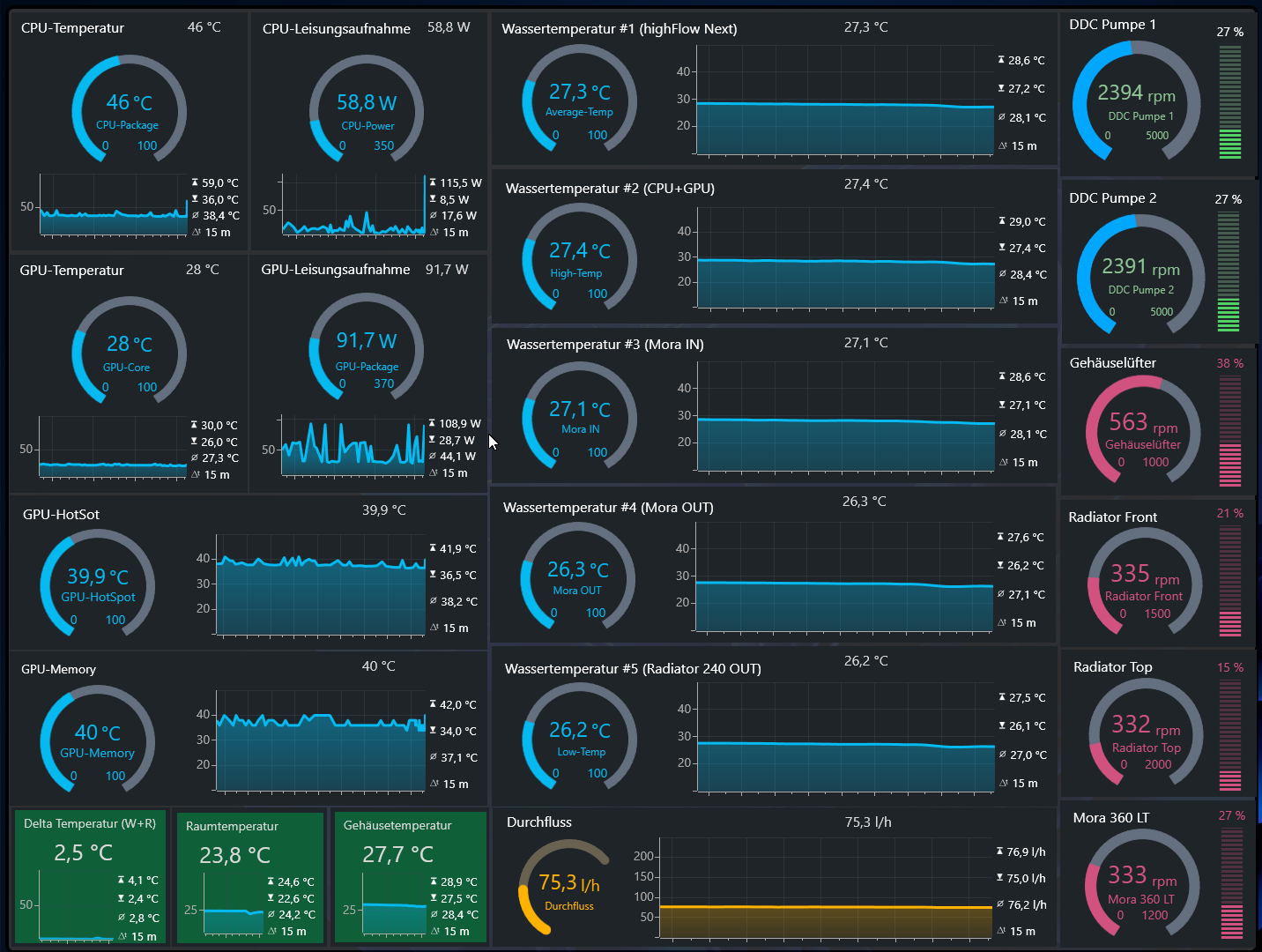

Nur kurz als Rückmeldung, der Octo ist nun verbaut und alles läuft perfekt.👍
Hatte mir Screenshots aus meinen Einstellungen gemacht und damit konnte ich den Octo wie meinen Quadro einstellen. Mein Gehäuselüfter konnte ich jetzt auch mit daran anschließen und sogar mit den Pumpen auf das Verlängerungskabel verzichten. Das Kabel hat von der Länger auch so gepasst.
Pumpe 1 ist jetzt aber die neue Pumpe, da ich beim Einbauen festgestellt habe, dass es die erste Pumpe ist.
Beide Pumpen lassen sich mit dem Octo sehr gut regeln und die Drehzahlausgabe passt auch. Mit 27 % haben beide Pumpen etwa dieselbe Drehzahl. Mit 100 % hat die neue Pumpe etwa 260 RPM mehr an Drehzahl anliegen.
