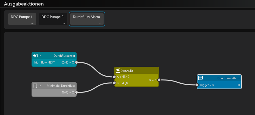

Unterstützen tut der Quadro das nicht, aber wie mit der Pumpe lässt sich eine Aufgabe mit der Aquasuite bezüglich des Durchflusses erstellen. Ein Alarm lässt sich auch mit ausgeben, nur halt über die Computerlautsprecher oder falls jemand Kopfhörer trägt.

Dieselbe Aufgabe lässt sich dann auch mit dem automatischen Herunterfahren nochmal erstellen.
Aber dann sollte eine gewisse Zeit dazu mit voreingestellt sein, damit falls das Problem noch nicht behoben ist, der Rechner nach dem Starten nicht gleich wieder herunterfährt.
Besonders, wenn solch eine Aufgabe eingerichtet wird und man ggf. einen falschen Wert eingetragen hat oder man einfach die Funktion austesten möchte.

Danke, danke, danke! Genau das habe ich gesucht... und an der Stelle in der Aquasuite irgendwie nicht erwartet.
Ich habe das gerade mal nachgebaut, was Du da hast und es funktioniert wunderbar, klasse!
Reaktionen: Pjack und LiniXXus
Muss dazu sagen, dass ich nur den Alarm mit dem Durchflusssensor eingerichtet habe und keiner dieser Aufgaben. Habe diese Aufgaben jetzt nur bezüglich dieses Themas schnell eingerichtet, da ich mich mal damit beschäftigt hatte und mir noch bekannt war, wie es geht.

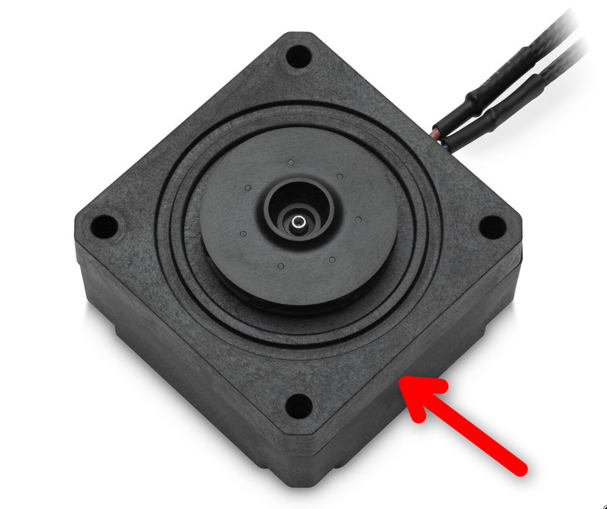

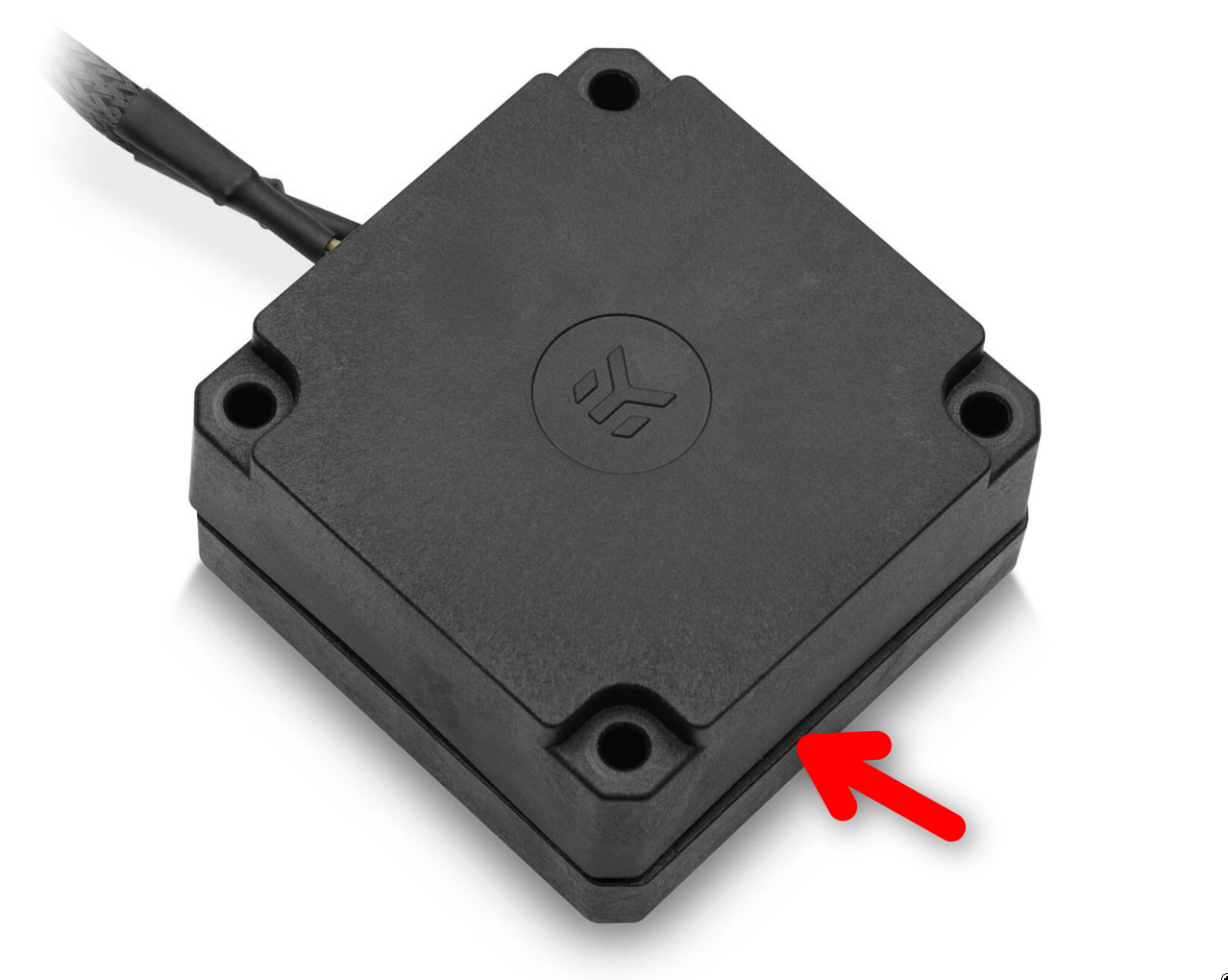

Vom Durchfluss wird mit der Laing mit 1000 l/h und mit dieser Pumpe mit 1100 l/h angegeben. Mir ist bekannt das solch ein Durchfluss real verbaut nicht erreicht wird, aber wenn die eine mehr Leistung bringt, ist es ja auch nicht verkehrt.

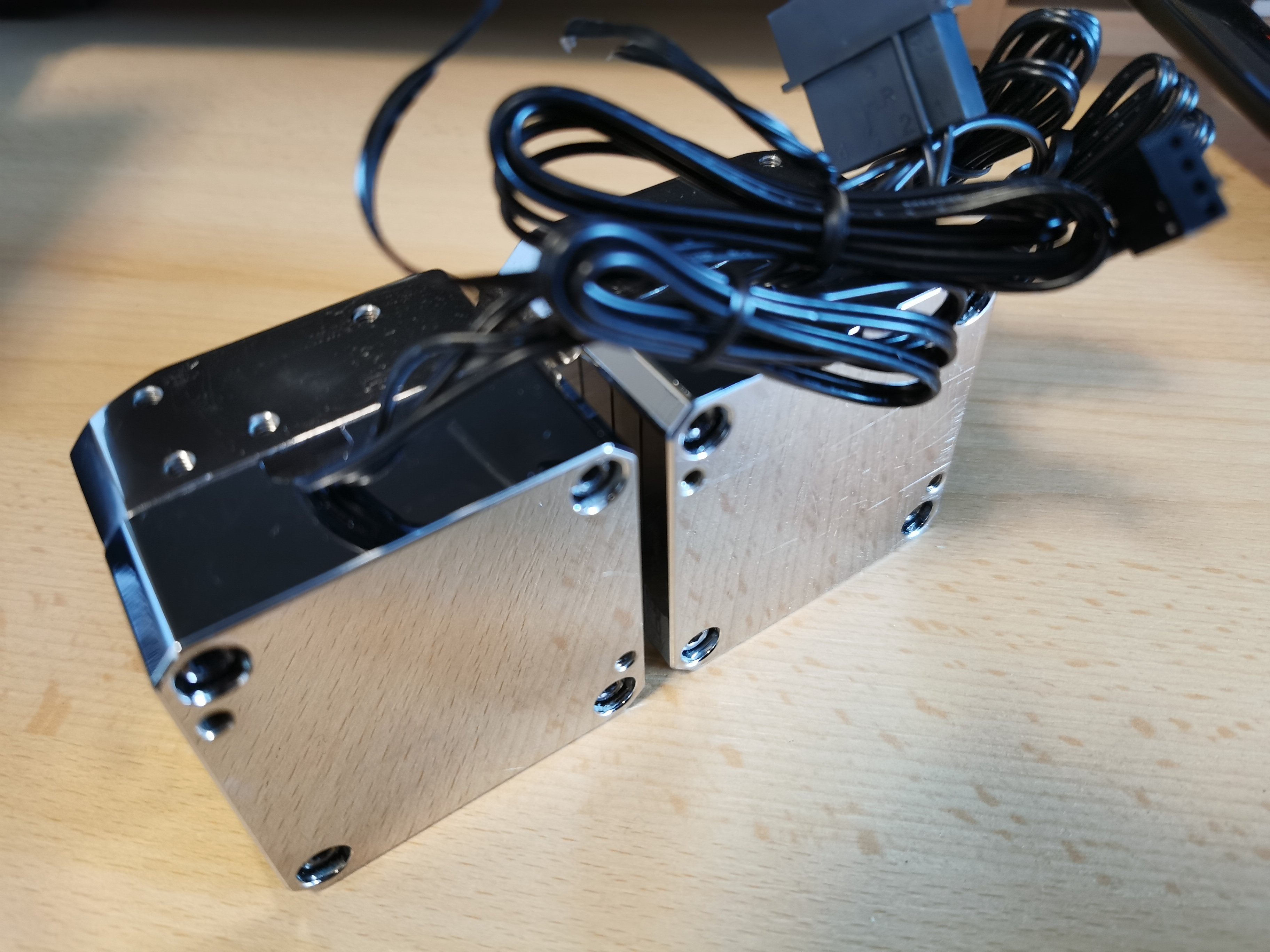

Übrigens sind die zwei Pads und die zwei Entkopplungen angekommen und mit diesen hatte ich gerechnet warten zu müssen. Watercool lässt leider auf sich warten.

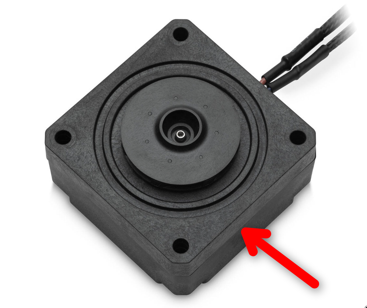

Beim Shoggy Sandwich ist in der Mitte ein weicher Schwamm vorhanden, hier ist es ein dicker Schaumstoff. Denke, dass dieses besser ist und nicht ganz so weich wie der Schwamm ist. Hintergrund ist ja wegen der schweren Pumpe, die mir seitlich bezüglich des Gewichts unschön wegkippt.
Gaube, mit der VTX Pumpe passt es nicht mit meinen Böden.

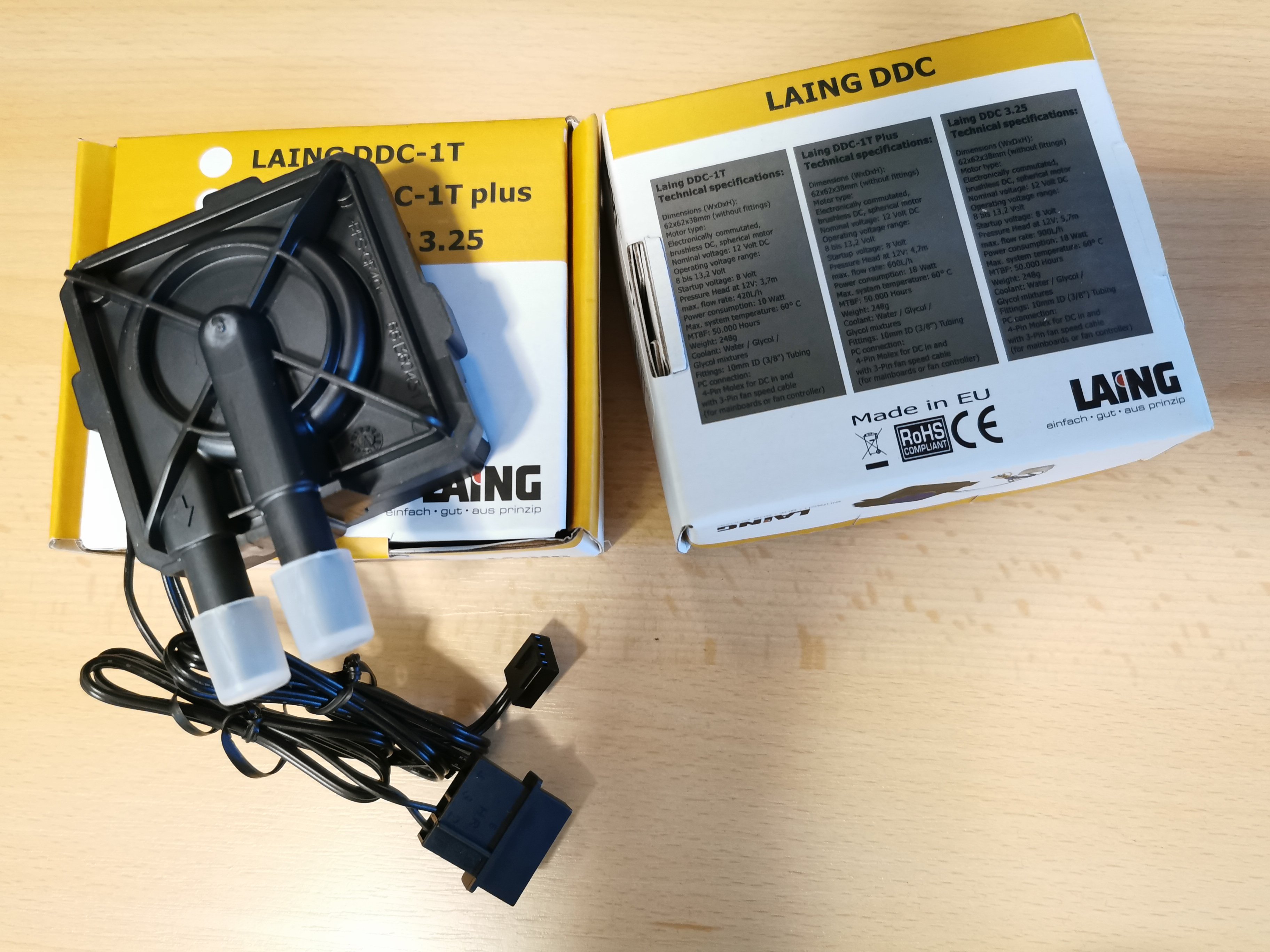

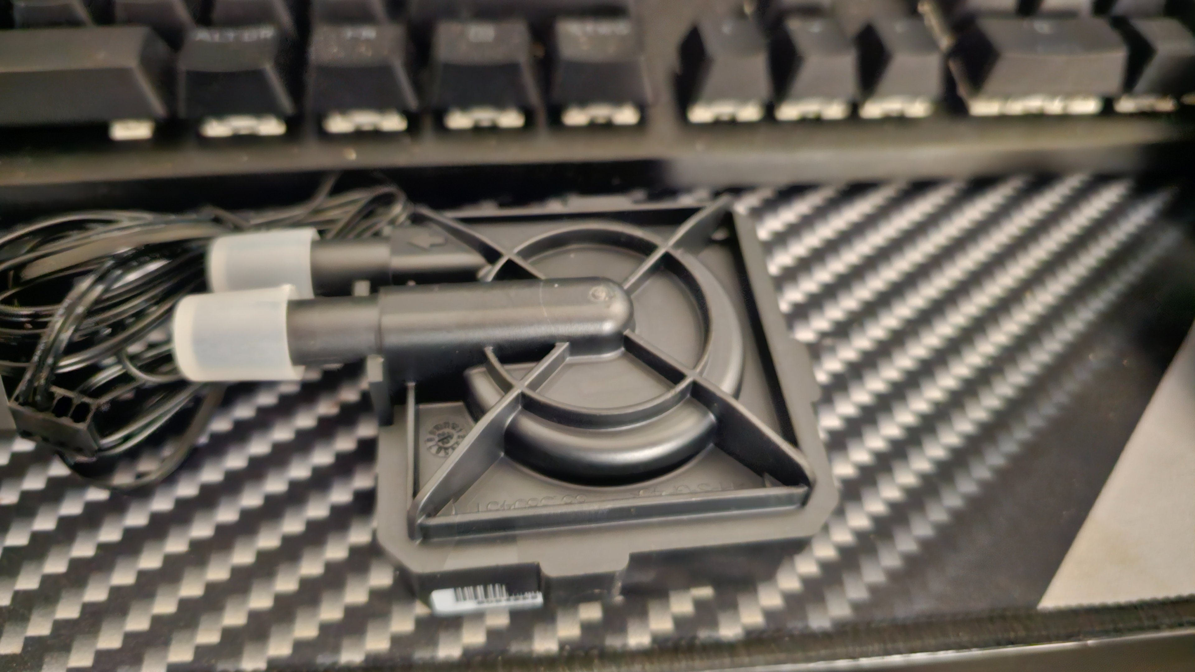

IMG_20220219_135223.jpg Ashampoo_Snap_Samstag, 16. November 2024_13h10m52s.png Ashampoo_Snap_Samstag, 16. November 2024_13h10m33s.png

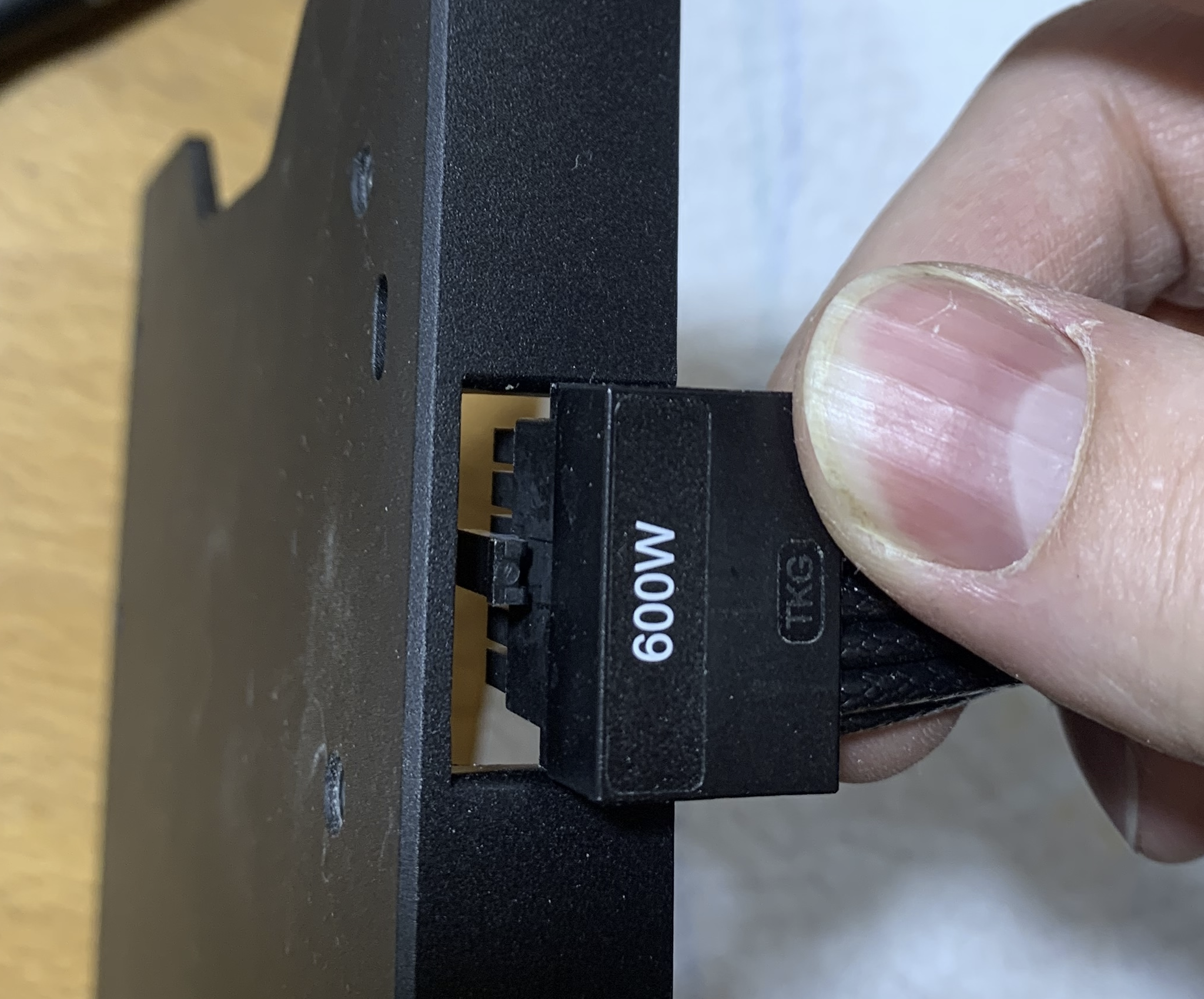

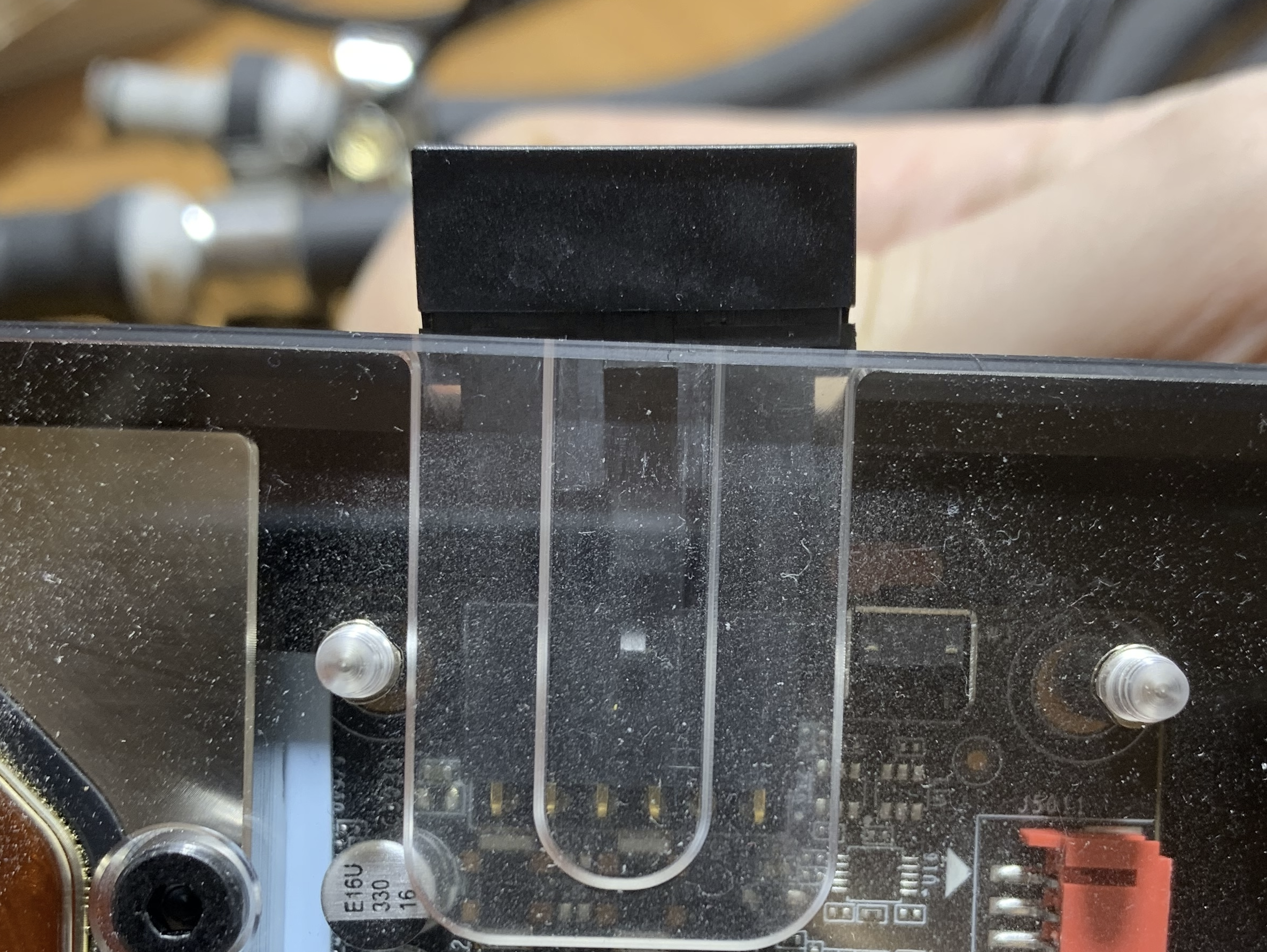

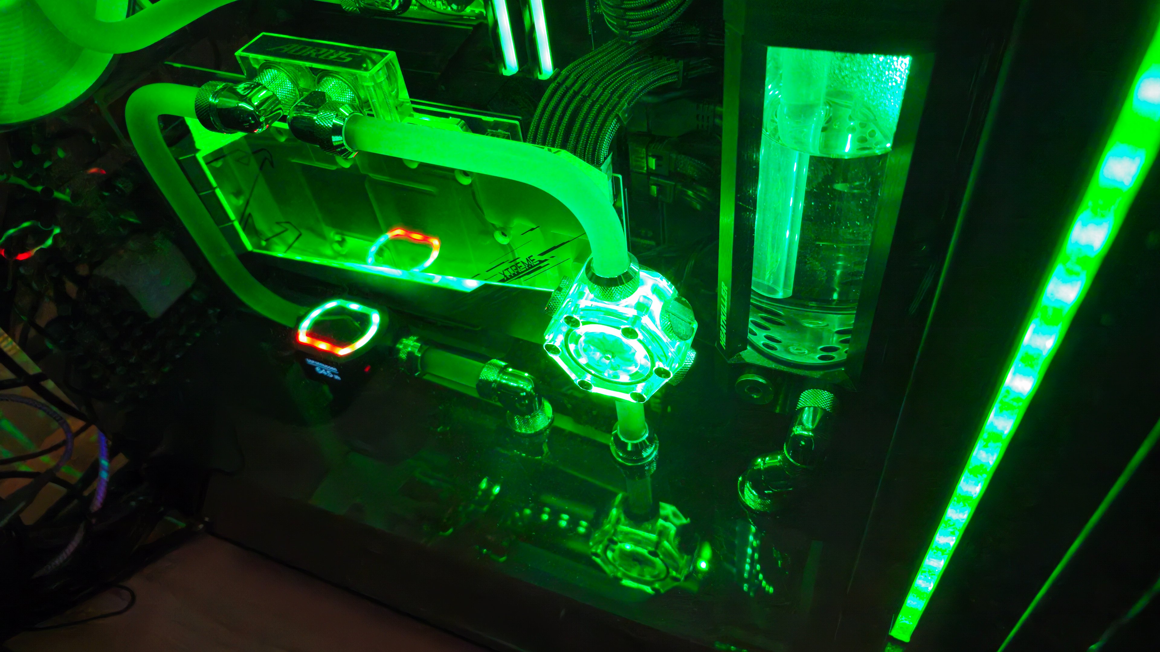

ich hatte am Freitag meinen PC umgebaut für neues Netzteil und 9800X3D.
Beim Cooler Master X Silent Edge Platinum 1100 ist nur eine Variante des 12VHPW Kabel beigelegt mit 90° Knick.
Zu dumm, dass das mit der Backplate des WaKü Block kollidiert in allen Dimensionen...

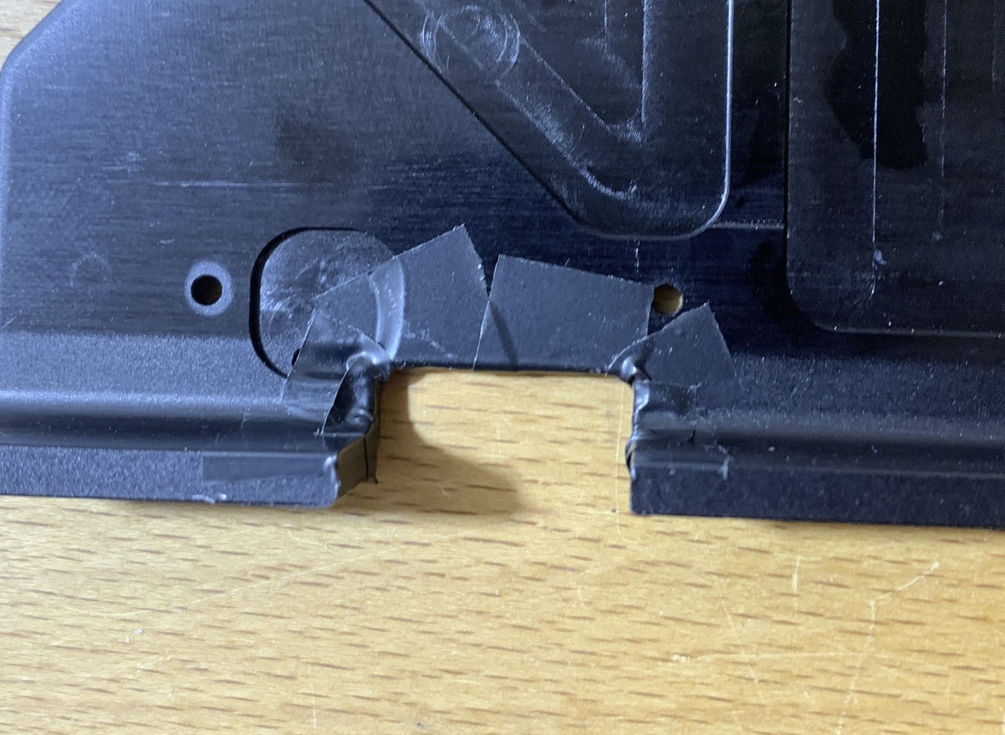

Also musste ich erstmal Metallsäge, Feile und Dremel rausholen und hoffen, dass der Staubsauger den Metallstaub sauber aus der Luft fischt.
Danach habe ich noch die angepasste Stelle und jegliche Kratzer mit Isolierband abgeklebt, just in case, und die gesamte Karte mit der klebrigen Seite von Kreppband abgetastet um jegliche Metallspäne aufzulesen. Ein Kurzschluss ist das letzte, was ich brauche.

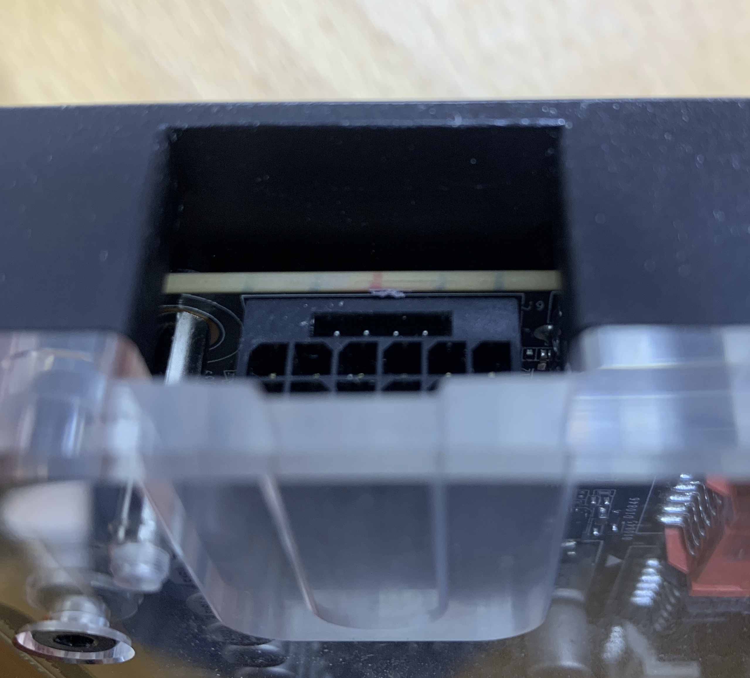

Und ich habe rausgefunden, warum meine GPU nicht so richtig in ihren Slot wollte und mit PCIe 4.0 Geschwindigkeit Probleme hatte. Der Wasserblock ist mit dem Slotblende Durchlass für die WaKü kollidiert.
Das POM ließ sich zum Glück mit meiner Raspel viel schneller und einfacher bearbeiten als die Alu Backplate. Damit läuft PCIe 4.0 wieder stabil.
Keine Ahnung, warum ich das über Monate hinweg nicht gesehen habe, obwohl ich die Karte zig mal aus- und eingebaut habe.

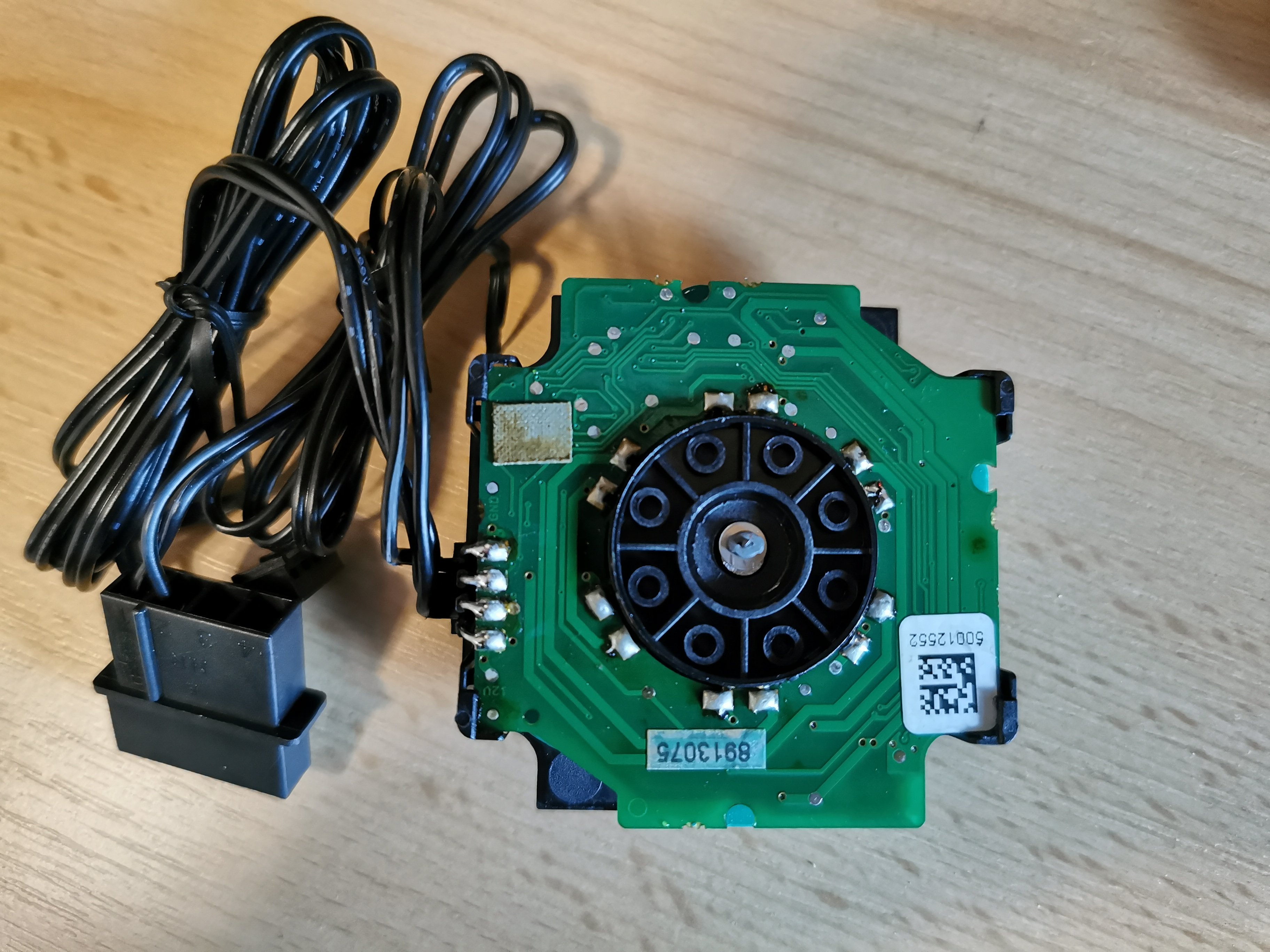

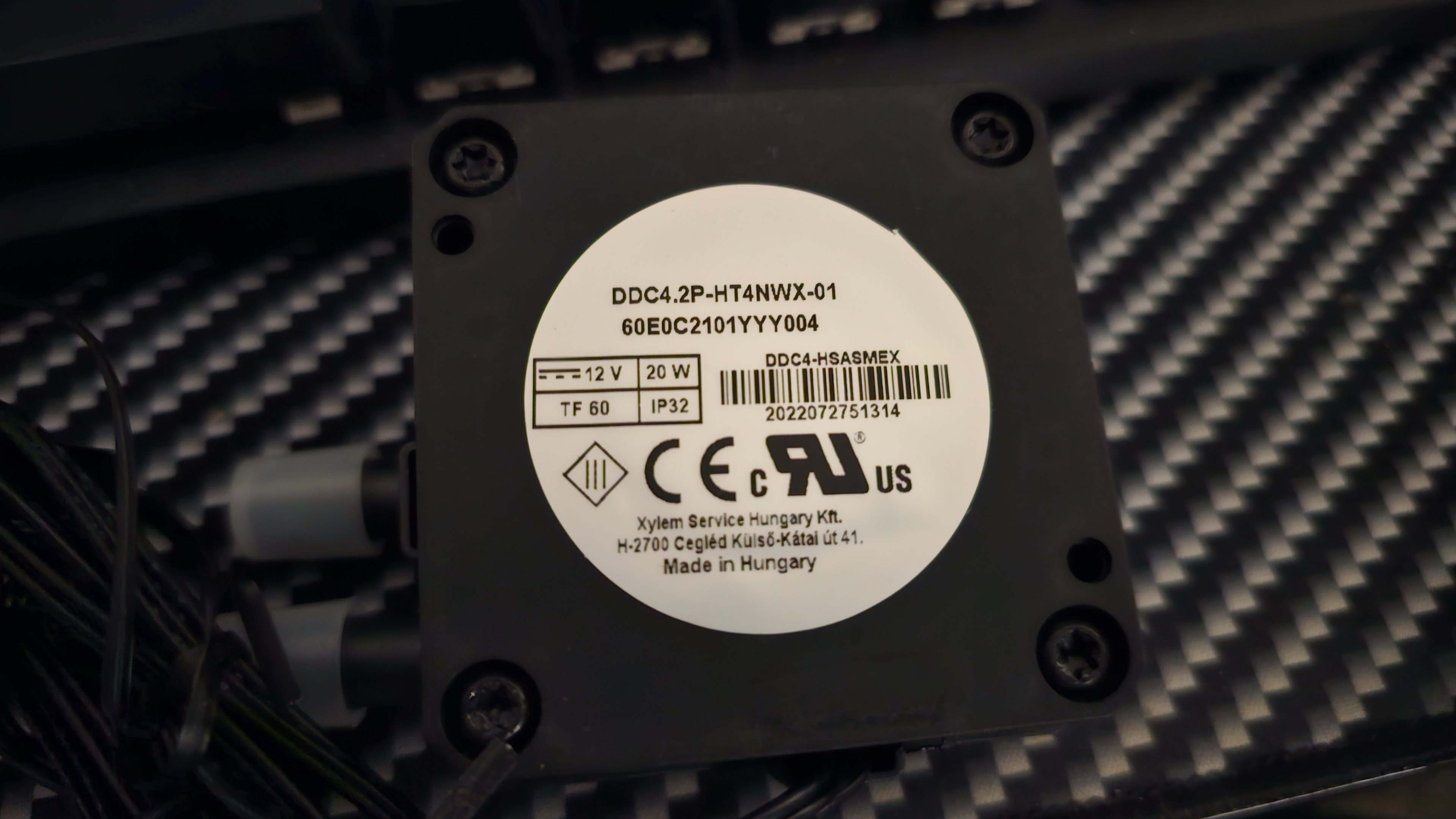

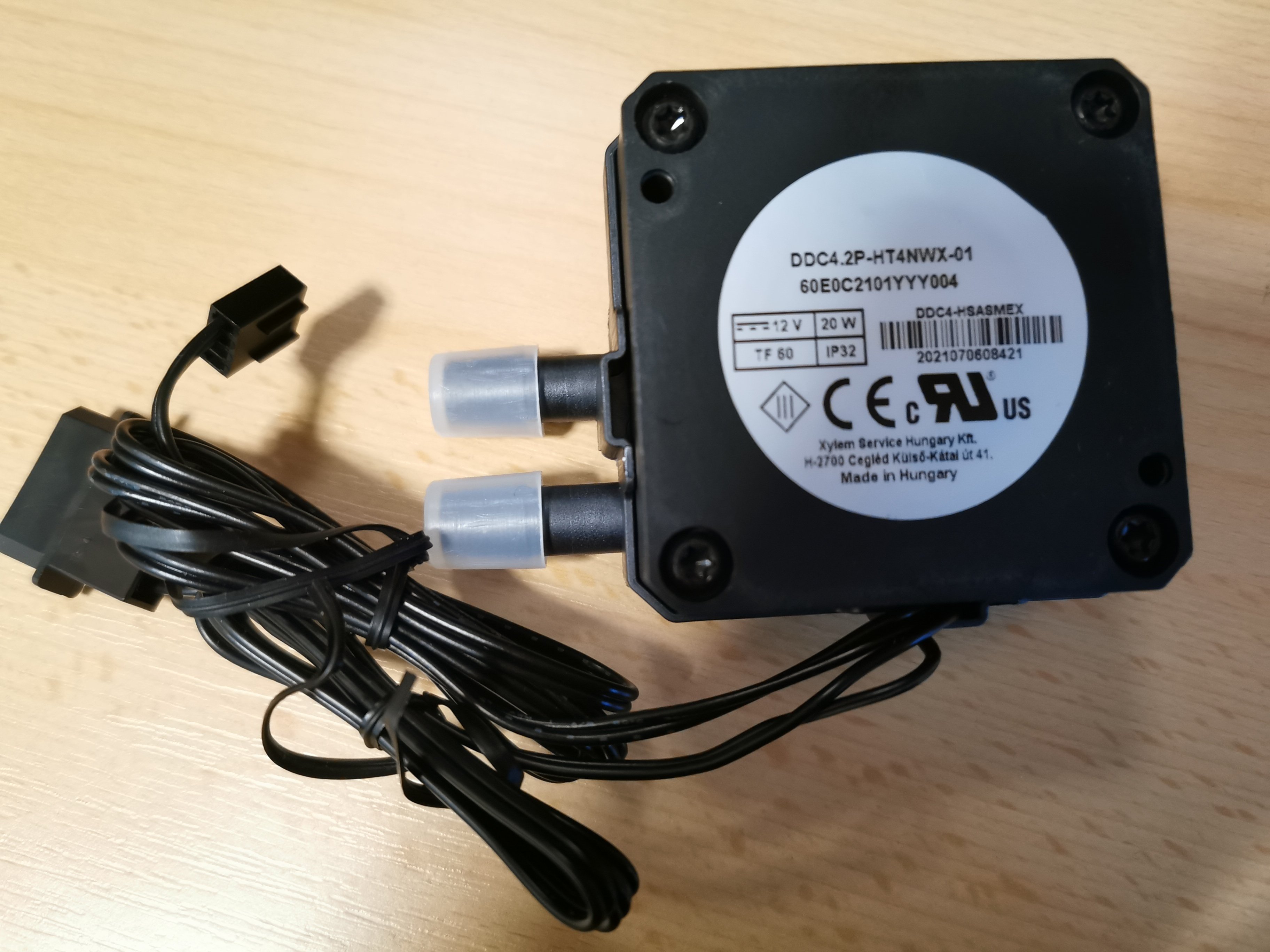

Neue Pumpe ist eingebaut und läuft soweit ganz gut.
Dachte, dass ich diesen kleinen Umbau schnell erledigen würde, was sich anders entpuppt hat. :D
Eingebaut war die Pumpe schnell, nur hatte ich nach dem Einbau in den Rechner eine Undichtigkeit. Also alles wieder raus und nachgeschaut, da ich im verbautem Zustand nicht alles gut einsehen konnte. Merke aber schnell, dass es an den Adapter liegt, was zum Kugelhahn führt. Hatte sich mit dem Einbau der Pumpe etwas gelockert.
Habe dann noch einen 45° Winkel mit hinzugefügt, weil ich diesen Bereich etwas ausbessern wollte. Dann alles wieder eingebaut und es war immer noch oder wieder undicht. Jetzt musste ich mir aber die verbauten Pumpen nochmal anschauen, nicht das beim Einbau eine Dichtung etwas verrutscht ist.
Also Pumpen wieder raus und erneut zerlegt um zu sehen, dass alles in Ordnung war. :D
Jetzt dachte ich mir, du verarschst mich nicht... :evillol:
Daher habe ich die Pumpe vor dem Rechner an den zwei Schläuchen angeschlossen. Zum Glück sind diese zwei interne Schläuche lange genug. Dadurch konnte ich im befülltem Zustand nun testen, wo es undicht ist.
Es war der Winkeladapter, den ich neu dazu gesetzt hatte. :utbiorifle:
Am drehbaren Bereich des Adapters ist einiges an Wasser herausgekommen, sobald ich diese Position bewegt habe. Also Adapter raus und einen anderen Adapter verbaut, mit dem es auch wie gewünscht funktionierte.
Na ja, wie auch immer, läuft wieder alles und jetzt ist auch alles dicht.
Ach so, ein Drucktester müsste ich auch irgendwo herumliegen haben. :D

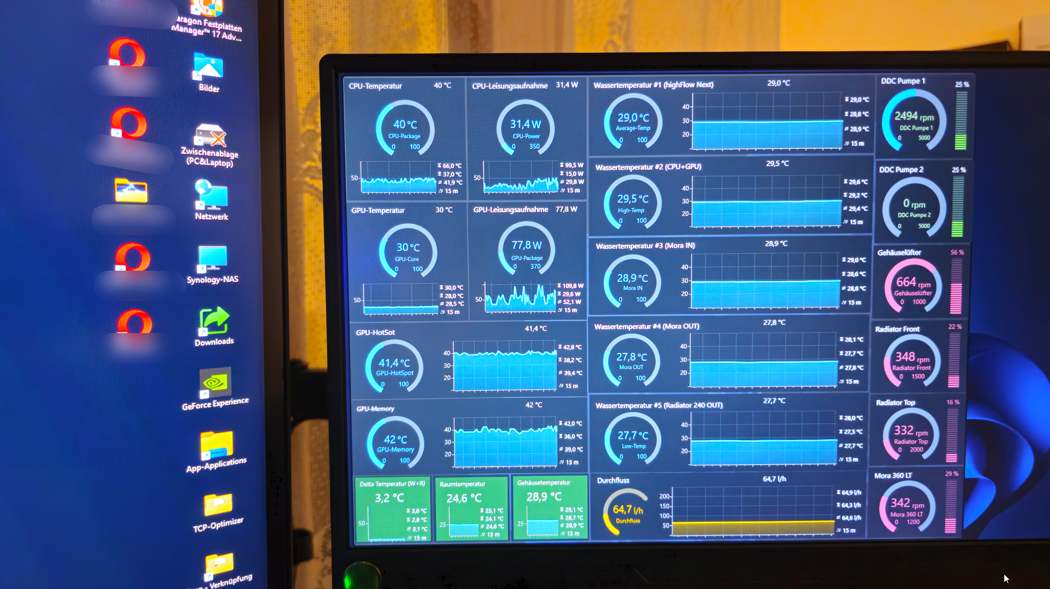

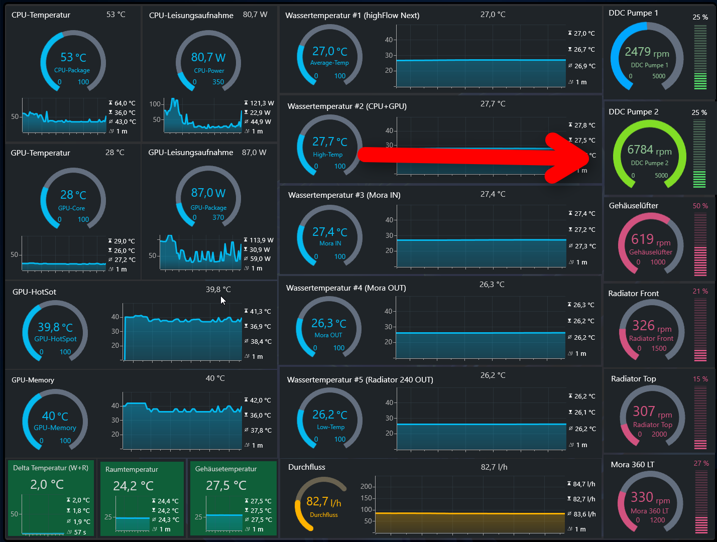

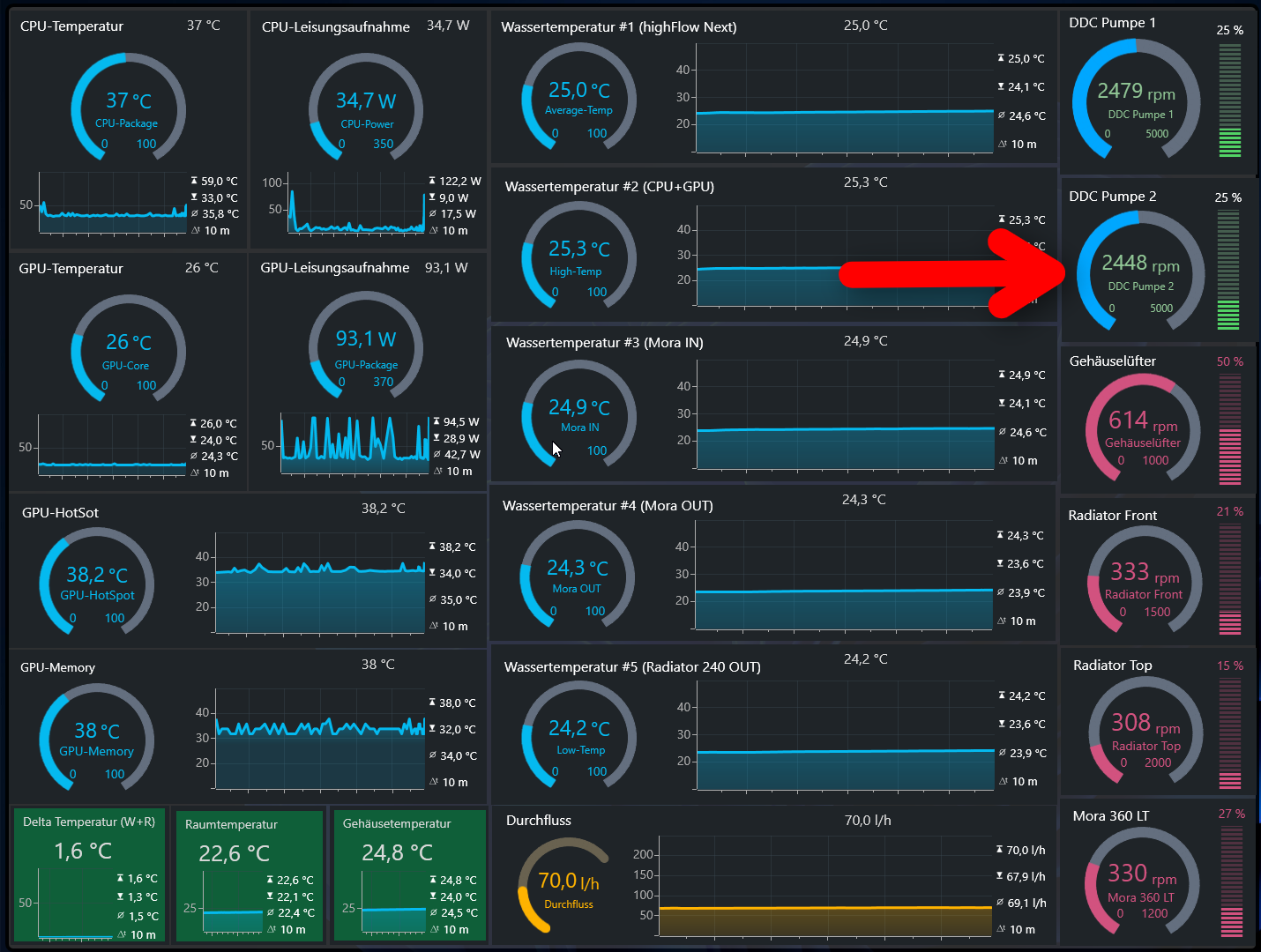

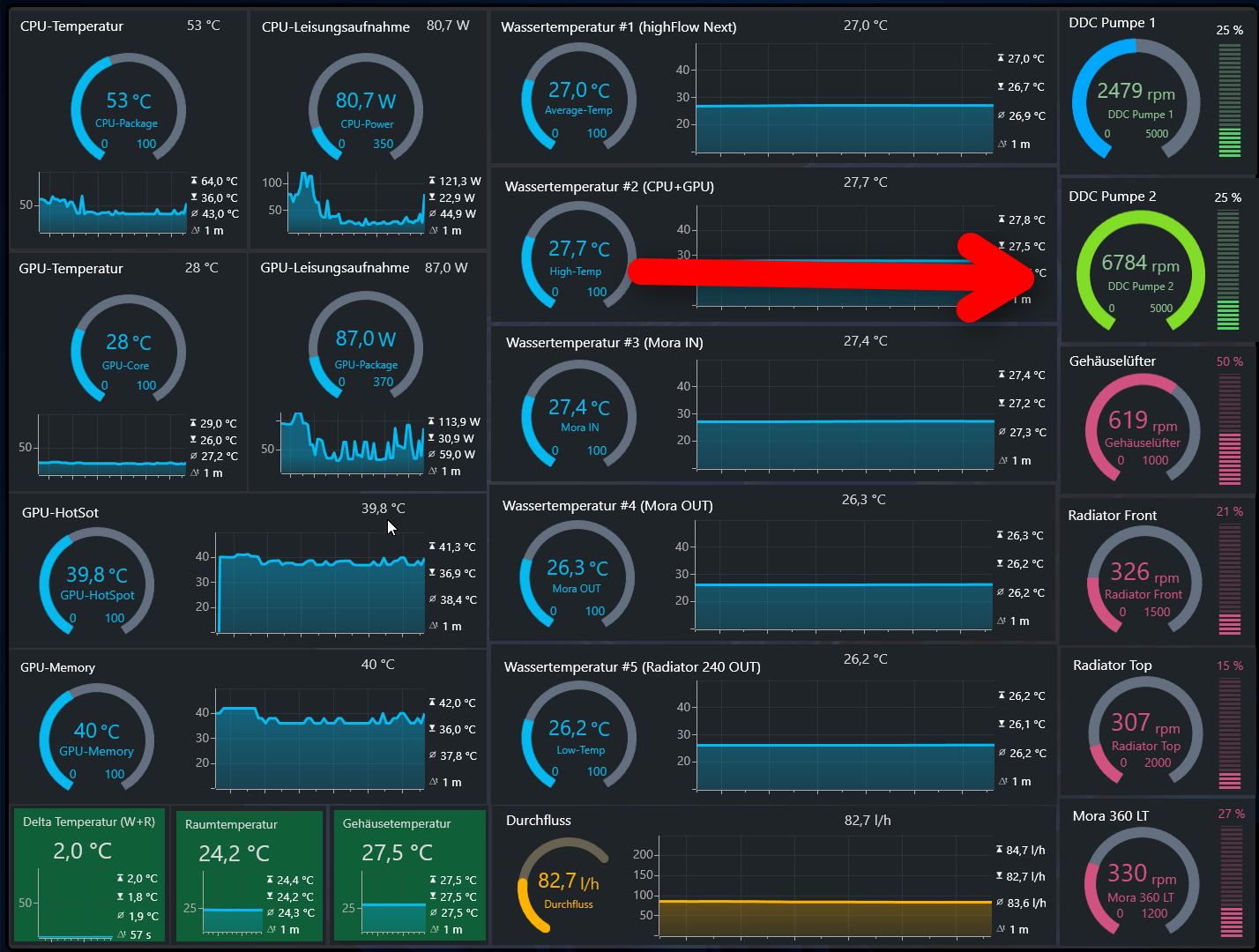

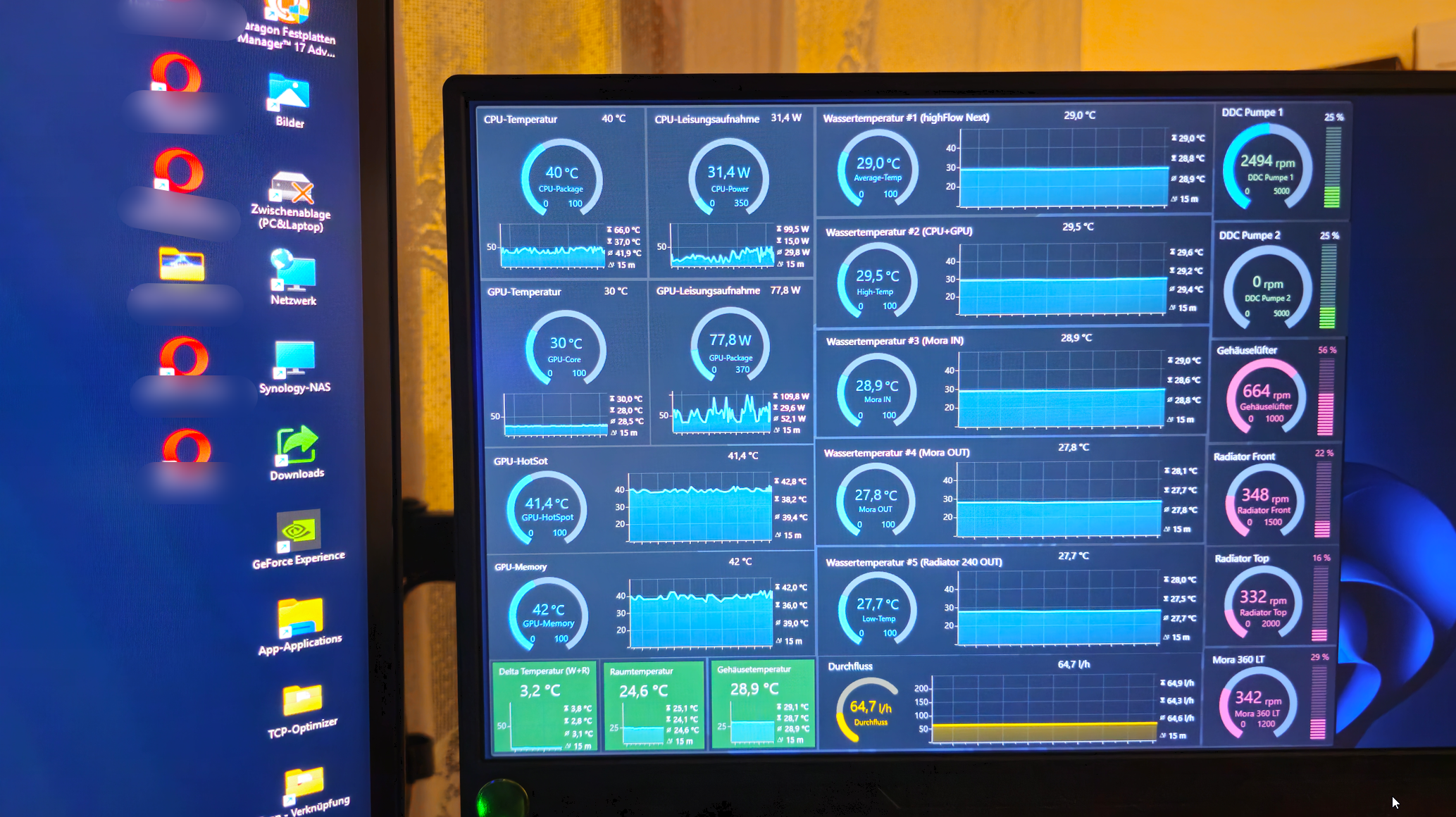

Nach 1 1/2 Stunden spinnt die Drehzahl der neuen Pumpe. :freak:
Bewegt sich auch nicht weg von diesem Wert und ab und zu geht die Drehzahl kurz sogar auf 50.000 RPM hoch. :D
Aber die PWM-Regelung scheint zu funktionieren, weil entsprechend dem Regelausgang in % auch der Durchfluss sich mit verändert. Steckverbindungen habe ich schon auf richtigen Sitz kontrolliert. Als ich den Rechner das erste Mal gestartet habe, schien die Drehzahl korrekt zu funktionieren.
Die Pumpe läuft aber und der Durchfluss passt auch zu den 25 % was ich dazu eingestellt habe. Auch wenn ich auf 100 % gehe, scheint der Durchfluss zu passen. Die Pumpe selbst war vom Aufbau her identisch mit der alten Pumpe, auch wenn hier ein anderer Hersteller dabei steht.
