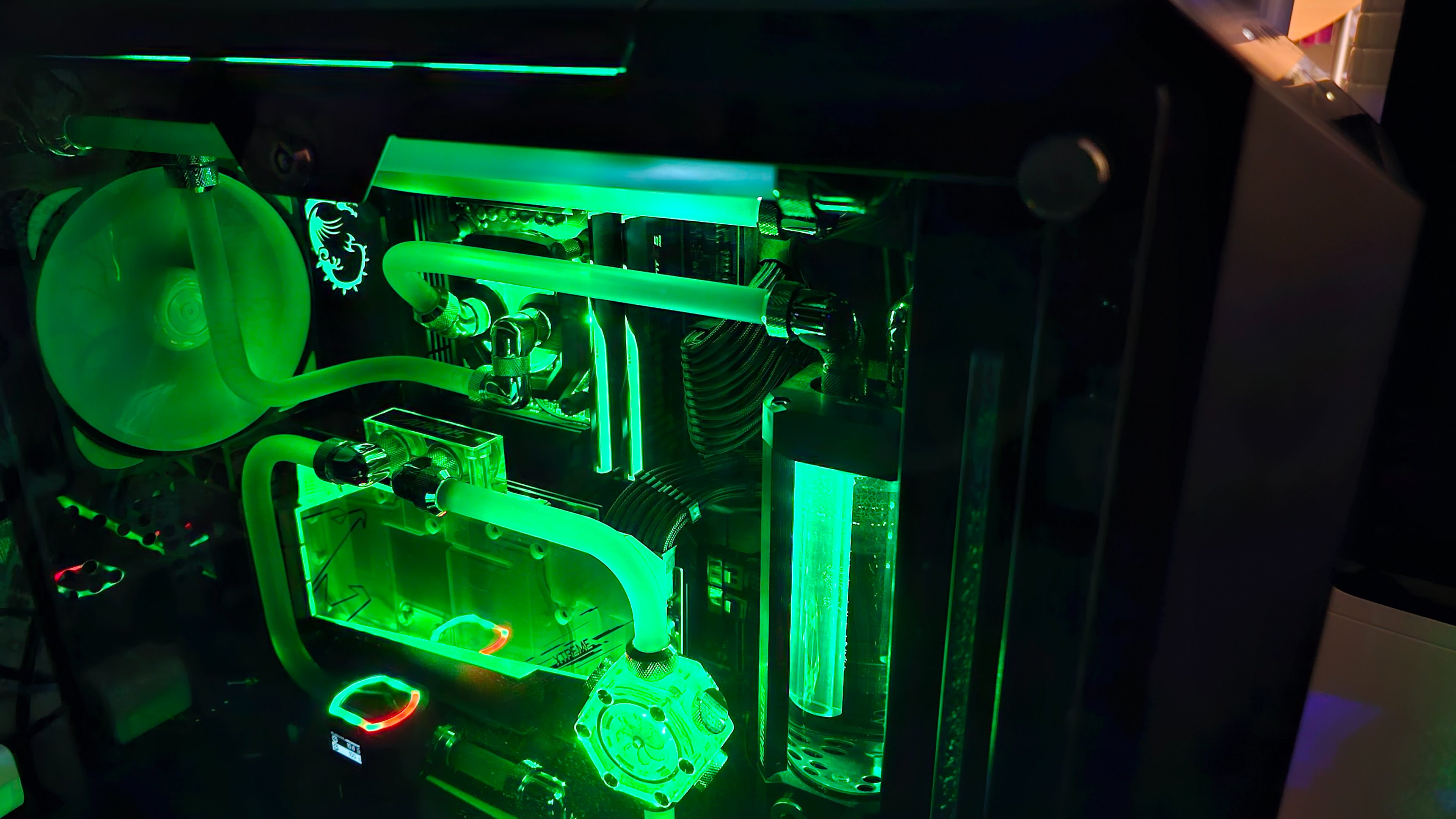

Der wird auch so ausreichend gut ausgeleuchtet.
Habe ja zwei RGB-Strips oben drin und unten noch einen hinter der Grafikkarte. Dadurch wird alles zusätzlich etwas mit ausgeleuchtet. Ich mag es lieber etwas dezenter und nicht stark ausgeleuchtet. Mit der getönten Scheibe wird die Beleuchtung auch schön dezent dargestellt. Das Bild ist hierzu stärker ausgeleuchtet. Bekommt man leider auf Bilder mit einer Handykamera nicht besser hin und auch nicht so hin, wie es tatsächlich aussieht.

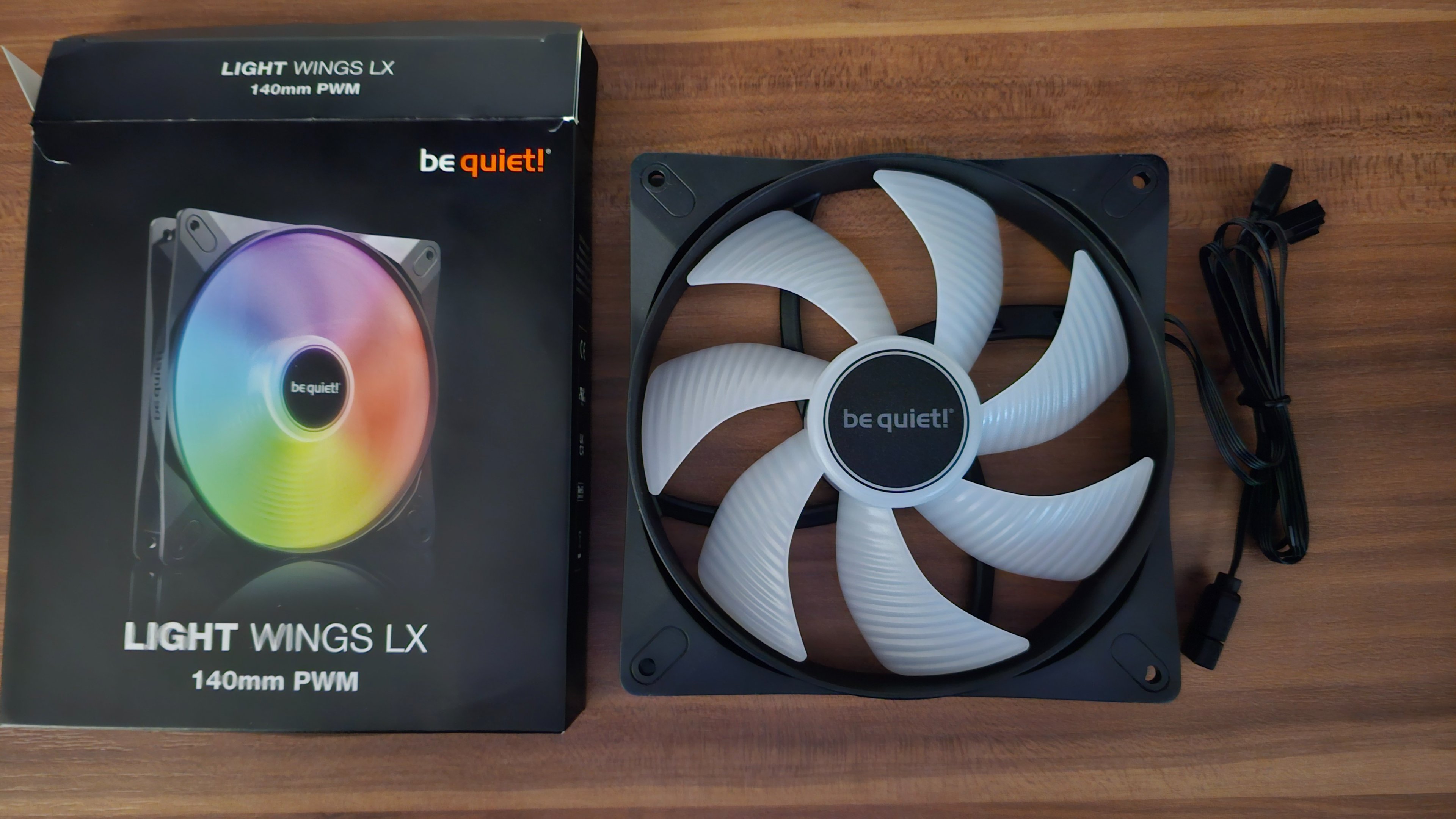

Habe ja noch den Be Quiet mit RGBs dazu genommen. Ist auch ein sehr schöner und guter Lüfter. Hat auch 1200 U/min. Der eloop erzeugt aber einen etwas höheren Luftdruck und Luftstrom. Habe mich aber bezüglich der Optik für den eloop entschieden.
(Habe diesen Lüfter aber nicht ausgetestet und original verpackt eingelagert. Wir haben hier drei Rechner stehen und vielleicht wird er mal irgendwo anders eingebaut.)
Der eloop wird zwar mit 1200 RPM angegeben, erreicht aber tatsächlich um die 1250 - 1260 U/min. Mit einem Gehäuselüfter muss ich nicht über 650 U/min anliegen haben und damit ist er noch nicht aus dem Gehäuse heraus zu hören. Ab etwa 800 - 850 U/min ist er dann auch langsam hörbar.
Der eloops hat Gummipuffer (wie Unterlegscheiben), die in allen 8 Schraublöcher eingesetzt werden.
Der Lüfter wird wie auf einem Radiator montiert, mit langen Schrauben fest gemacht. Auf der Rückseite des Gehäuses wird eine runde Kontermutter gesetzt.
Der Be Quiet hat gewöhnliche Schrauben mit dabei, wo nichts entkoppelt wird.
Hatte mir beide Lüfter bestellt, da ich mich nicht entscheiden konnte. :D

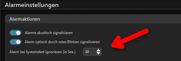

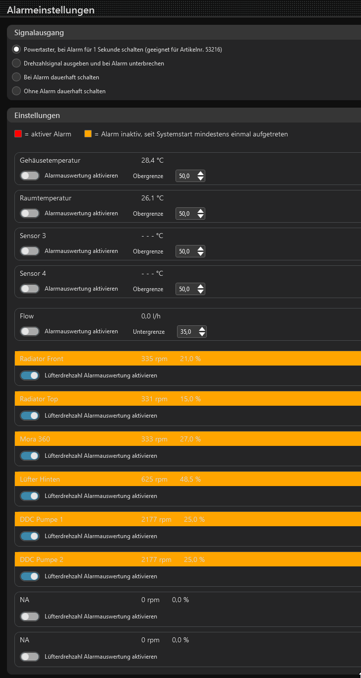

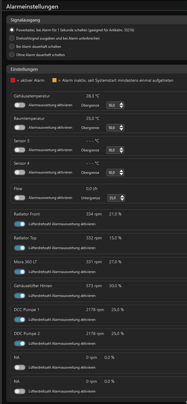

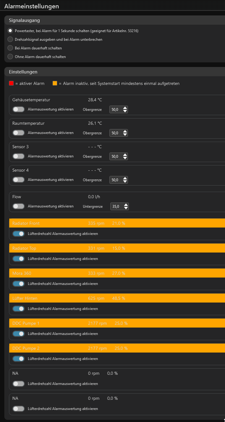

Übrigens hat der Octo auch eine Alarmfunktion für die angeschlossene Lüfter. Da meine zwei RGB Strips im Mesh oben und vorne dort mit angeschlossen sind, blinkt nun die Mesh Front und Top rot, wenn einer der Lüfter ausfällt. Funktioniert auch mit meinen zwei DDC Pumpen, die jetzt auch mit am Octo angeschlossen sind.
Allerdings fehlt dem Octo eine Alarm-Verzögerung, wie beispielsweise beim high flow Next.
Dadurch gibt es leider einen kleinen Nebeneffekt, womit der Rechner mit dem Start immer ein paar mal rot leuchtet. :D
Liegt daran, weil die Lüfter und auch meine zwei Pumpen beim Einschalten kurz leicht verzögern, bis sie anlaufen. Dadurch wird danach auch eine Meldung hinterlassen.
Habe dazu bereits ein Thema im Aquacomputer Forum erstellt.
https://forum.aquacomputer.de/berwa...g-mit-dem-systemstart/?highlight=#post1472648
Wenns behoben wird ist gut, andernfalls ist es mir nicht so wichtig. :)

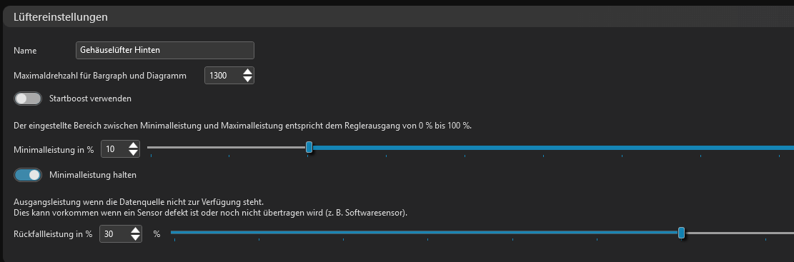

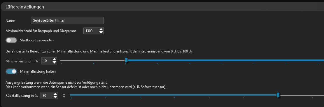

Noch was, habe den Startboost mit meinen zwei Pumpen aktiviert und hier werden beide Pumpen mit dem Einschalten des Rechners kurz (ein paar Sekunden) mit maximaler Drehzahl betrieben. Beide Pumpen sind damit aber trotzdem sehr leise und mit diesem Boost finde ich es besser, da hiermit der Wasserkreislauf schneller in Gang kommt und auch kleinere Luftblasen in den AGB gelangen können.
Das funktioniert sogar, obwohl beide Pumpen die Spannung direkt vom Netzteil beziehen. Beim Starten des Rechners stört mich aber das Geräusch der Lüfter, wenn dieser Startboost aktiviert ist. Daher nutze ich mit meinen Lüftern keinen Startboost. Ist auch normalerweise nicht notwendig, da ich nur PWM Lüfter verbaut habe und sie dadurch 12v anliegen haben. Eine gewisse minimale Drehzahl habe ich auch gesetzt und auch eine bestimmte Drehzahl, solange das System noch nicht läuft.
