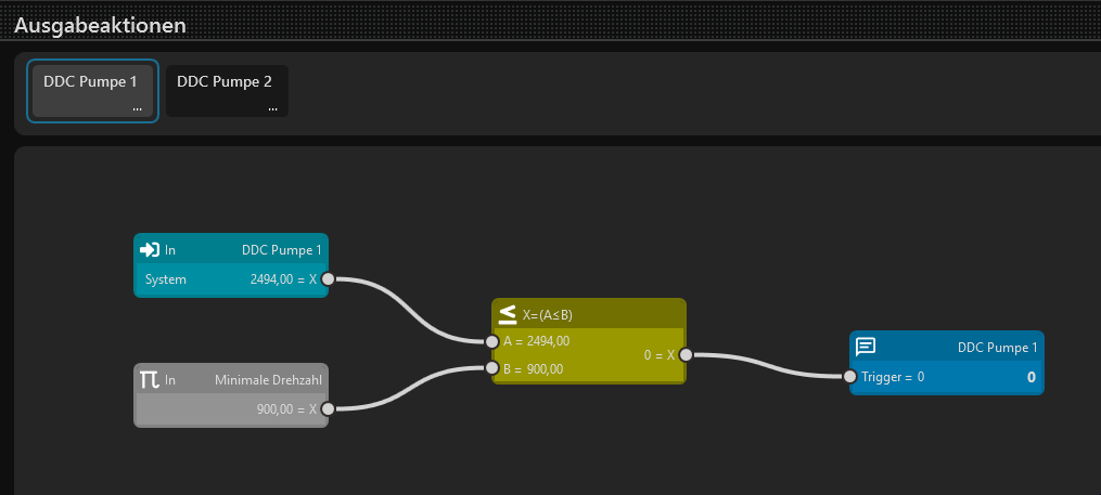

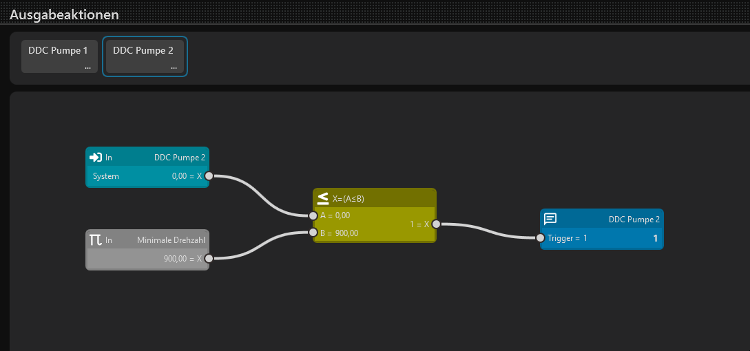

Anscheint, hat es nun eine meiner DDC erwischt.
Verbaut habe ich 2x Laing DDC-Pumpe 12V DDC 4.2 PWM.

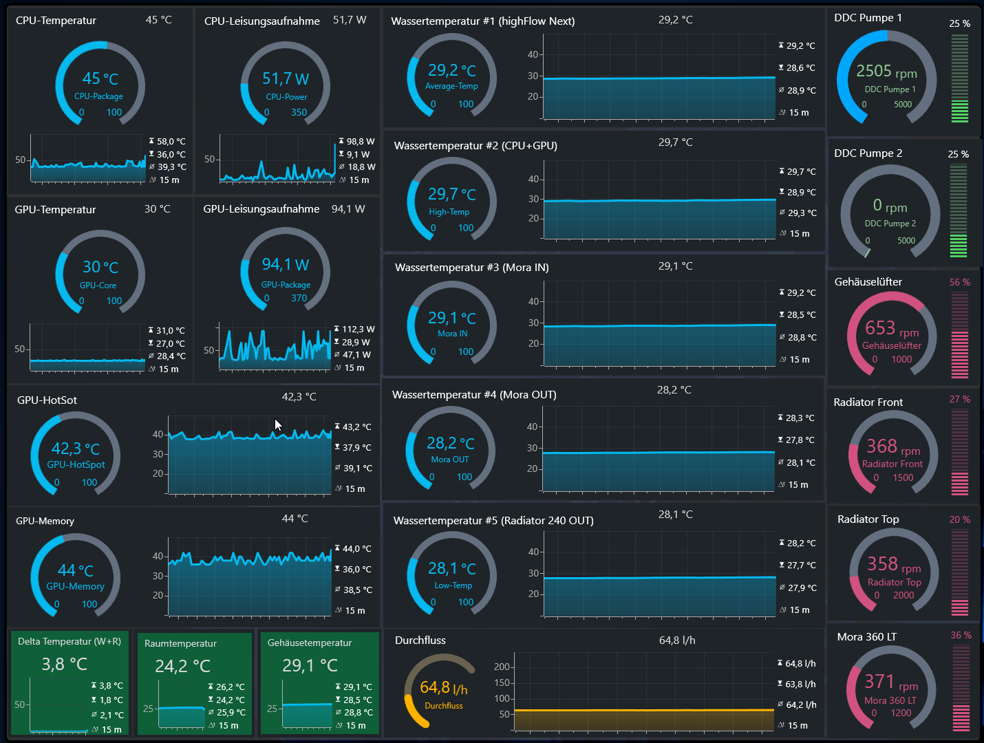

Eine davon dreht nicht mehr und springt gelegentlich auf 900 U/min und bleibt dann wieder stehen. Die andere läuft noch unverändert gut. Im Grunde reicht nur eine Pumpe aus, denn mit 25 % Drehzahl habe ich momentan 61 l/h anliegen. Ist schon gut, dass ich zwei verbaut habe, denn so kann ich mein Rechner weiterhin nutzen.
Gemerkt habe ich dieses durch meinen optischen Durchflusssensor, der sich außergewöhnlich langsam gedreht hat und so nur 45 l/h angelegen haben. Beide Pumpen liefen zuvor mit 22 % Drehzahl und habe daher jetzt die funktionierende Pumpe mit der Drehzahl etwas höher gesetzt.
Habe die Pumpe jetzt auch von der Spannung genommen.

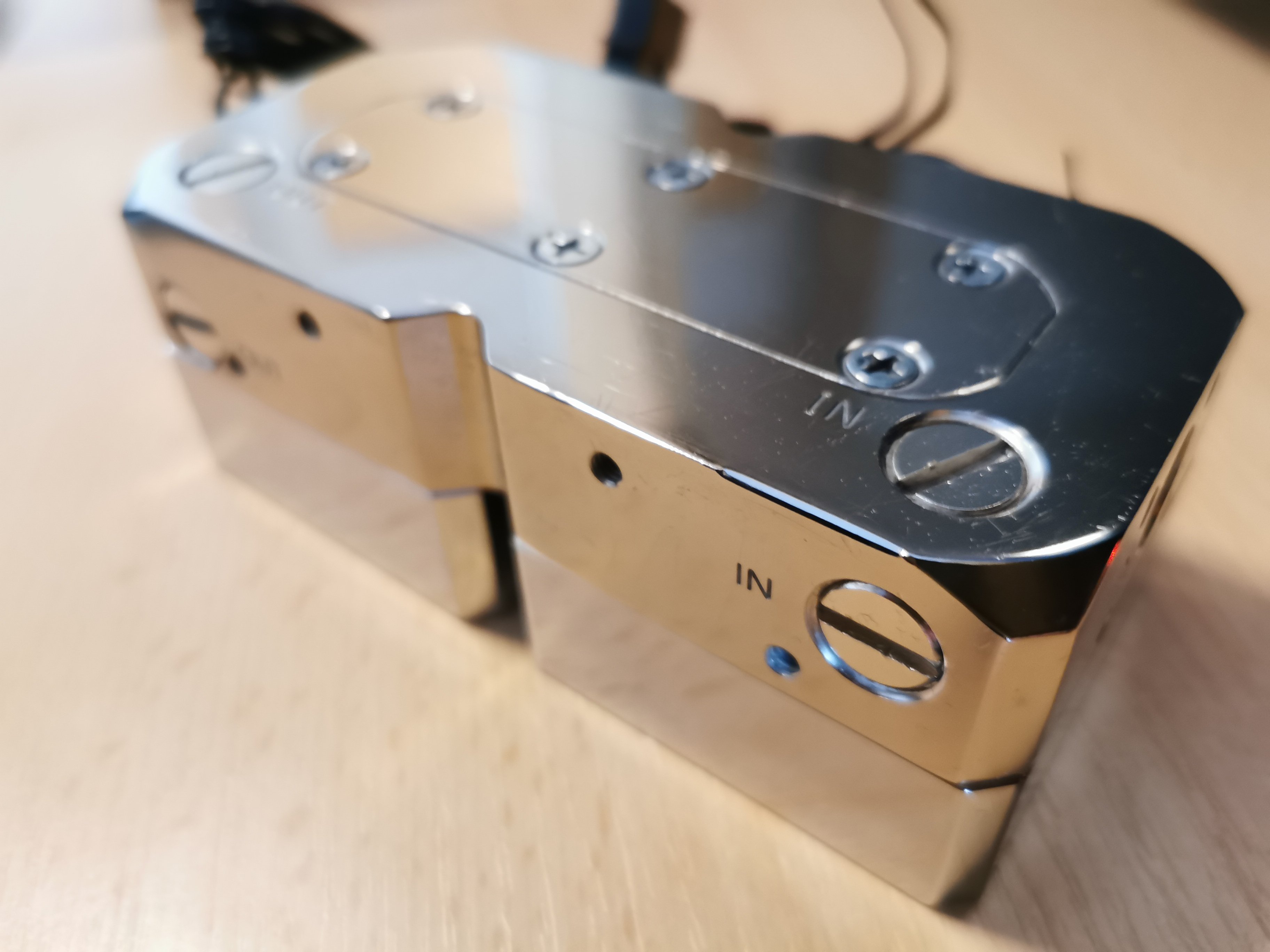

2 1/2 jahre ist natürlich unschön für so eine pumpe. ich würde mir die pumpe trotzdem anschauen, wenn du sie ausgetauscht hast. vielleicht hast du ja glück und es ist nur eine kalte lötstelle. mir ist in den letzten zwei jahren auch schon eine ddc komplett kaputt gegangen und bei einer weiteren ist die pwm steuerung irgendwann ausgefallen. da hat mir ein mini dc/dc konverter für ein paar euro weitergeholfen
das (vernickelte?) alc top sieht schön aus, meine beiden alc messing tops habe ich nur entlackt. wo hast du das machen lassen?

Habe den Aufsatz von @Sinusspass gebraucht gekauft. Er hat es damals vom Lack befreit und danach vernickelt oder vernickeln lassen.Veitograf schrieb:das (vernickelte?) alc top sieht schön aus, meine beiden alc messing tops habe ich nur entlackt. wo hast du das machen lassen?

22% => 2200 RPM
25 % => 2500 RPM
(Pumpe 2 ist vom Strom abgeklemmt.)
Mit nur einer Pumpe hätte ich aber trotzdem noch ausreichend Durchfluss.
Habe mal nachgeschaut und ohne PWM läuft die Pumpe auch nicht an.
Also so, als ob keine Spannung mehr anliegt.
Ohne PWM müsste die Pumpe mit maximaler Drehzahl laufen. Kann das gut mit dem optischen Durchflusssensor bereits beim Starten ersehen, da hier bis der Bios-Screen erscheint, noch keine PWM Regelung stattfindet und die Pumpen kurz mit voller Drehzahl laufen. Habe beide Pumpen übers Mainboard angeschlossen.
