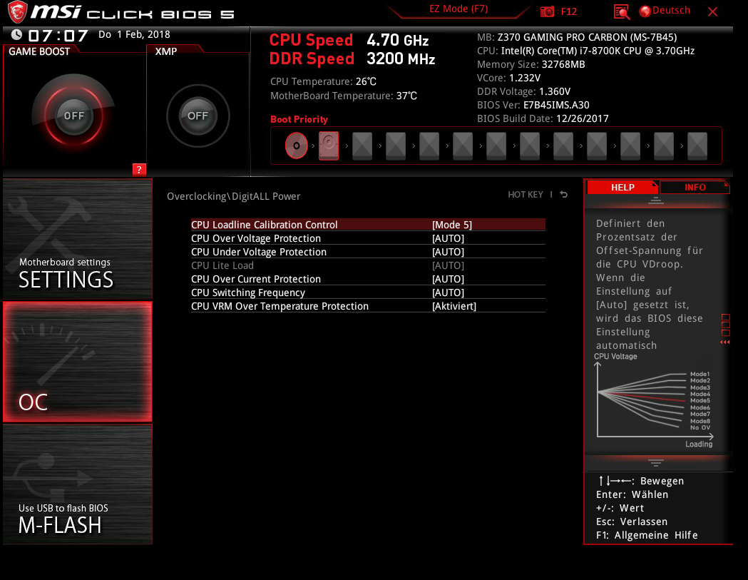

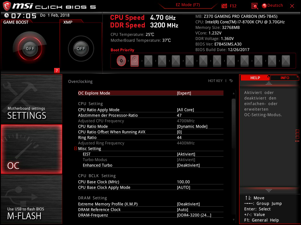

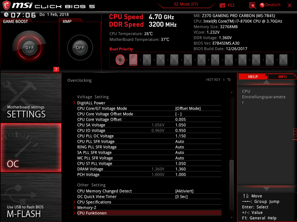

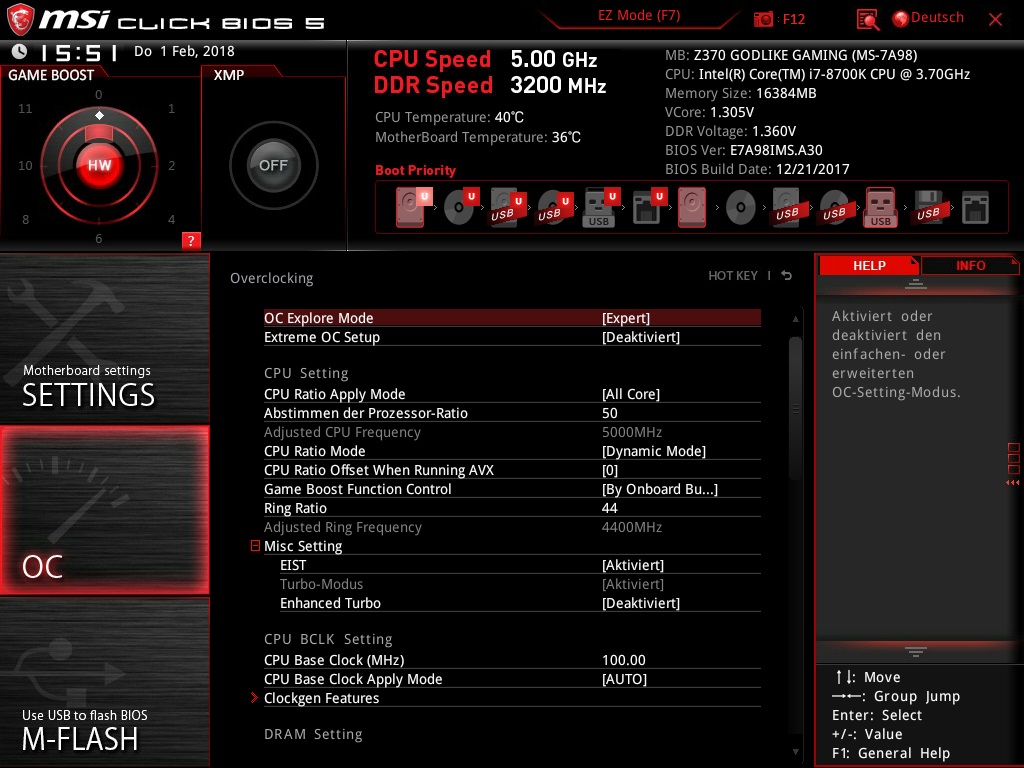

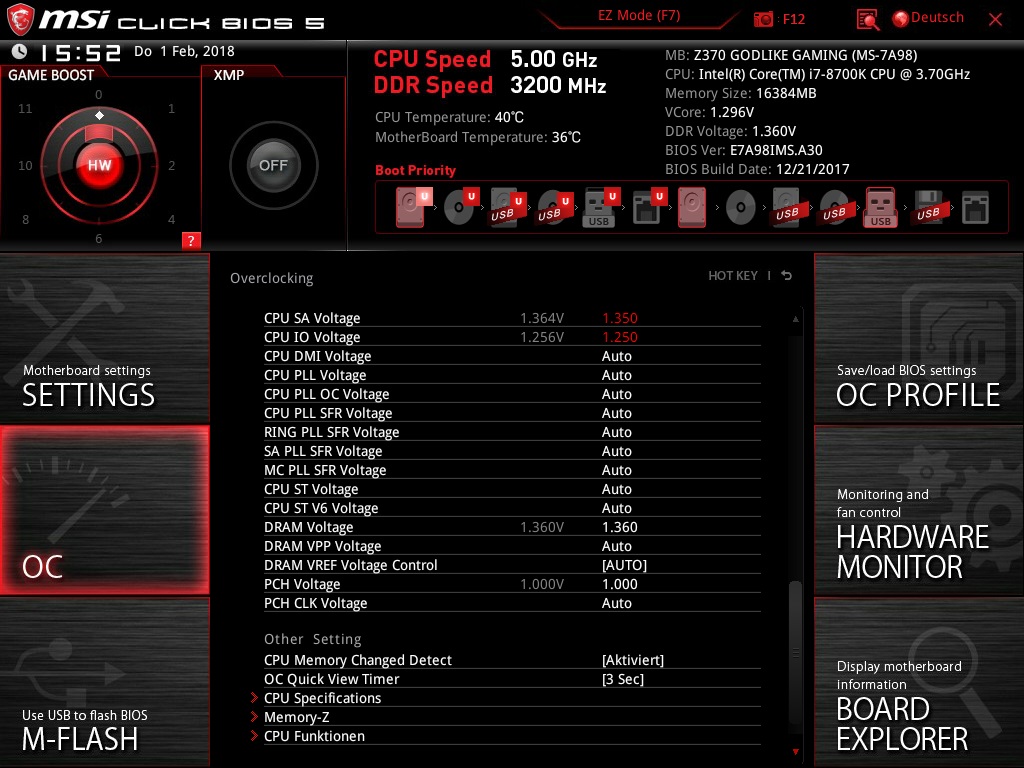

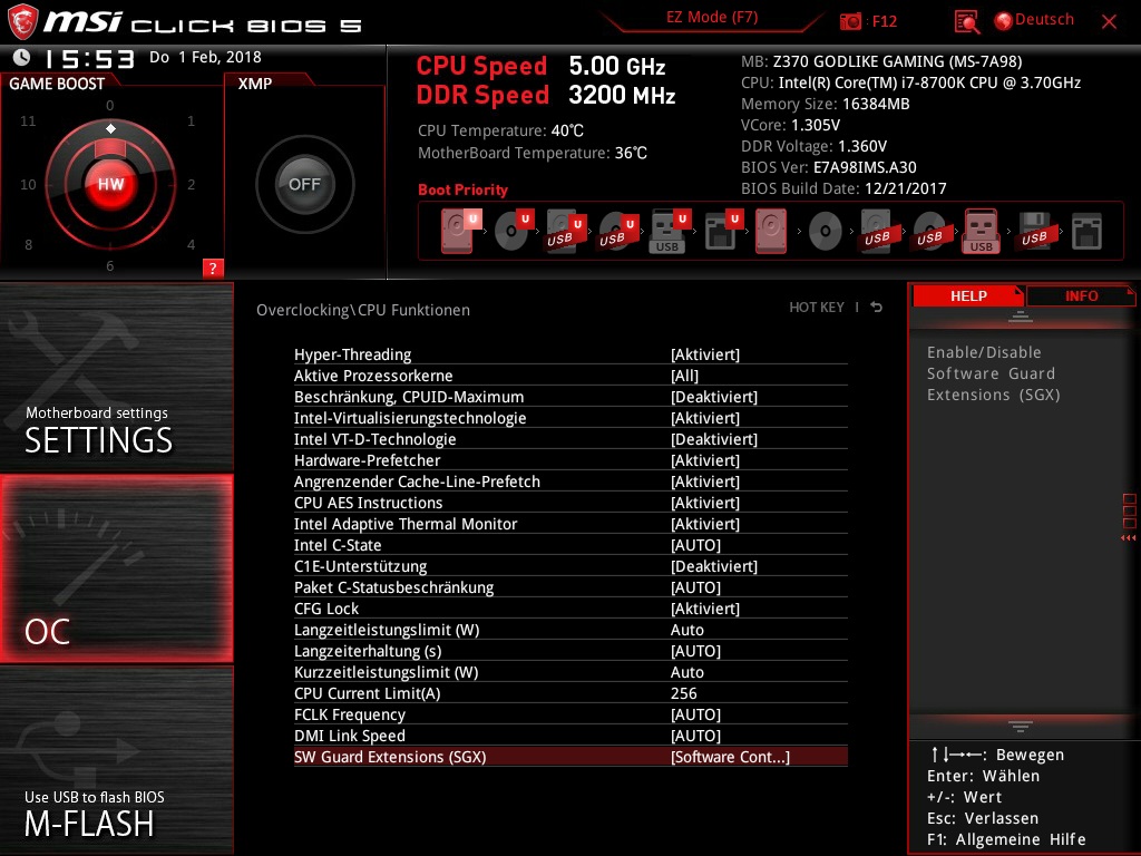

@ Cupra 280

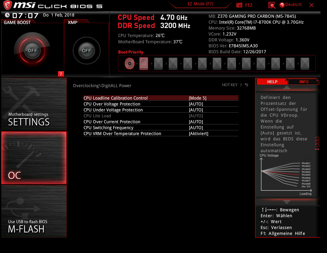

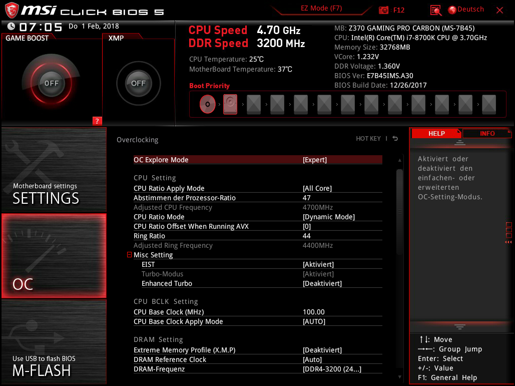

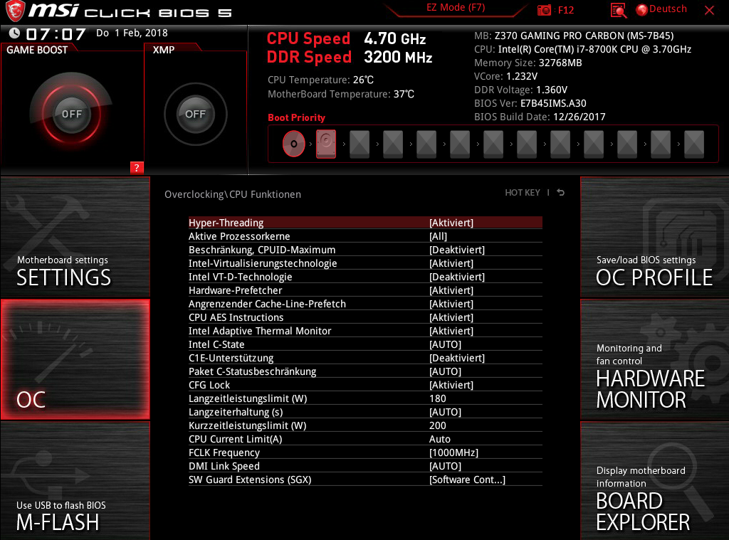

Kannst Du mal bitte dein komplettes Bios hochladen. Wie viele Mode hast Du bei Llc 1 bis 8. Komme mit Llc nicht ganz so klar.
MfG Brutus7284

Vielen Dank, nach der Arbeit werde ich mich ran machen und mein System testen.
MfG Brutus7284

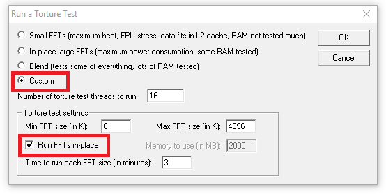

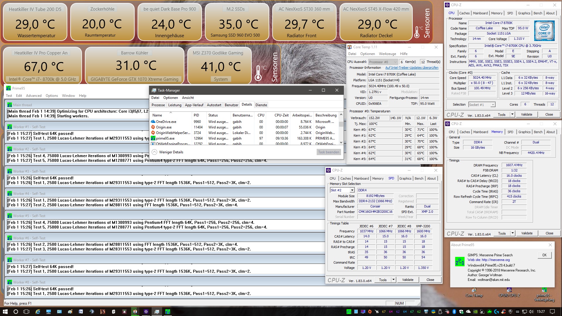

Heute auch noch zum Abschluß den Prime Custom Run gemacht und obwohl ich eigentlich sicher war, dass der die 45 Minuten durchlaufen wird kam mach 41 Minuten ein Fehler bei dem 48K Run.:eek:
Konnte den beheben mit etwas mehr VCCIO und VCCSA. Die hatte ich wohl etwas zu stramm eingestellt.
Wer seinen Rechner stabil haben möchte, dem empfehle ich eh diesen 45 Min. Prime Custom Run, weil hier alles was wichtig ist getestet wird.

Ich will niemanden angreifen und keine unendliche Diskussion lostreten, aber da Stabilität gerade angesprochen wurde:
Soll natürlich jeder selbst wissen wie er testet und was er als stabil bezeichnet, aber nach 45 Minuten hat der nur einen Bruchteil aller K-Größen durch.
Was man (nahezu überall) beobachtet ist, dass viele übertakten und sich ihr OC-Ergebnis schönreden. " Spiel XYZ läuft 1,5 Std. problemlos...Kiste kackt nach 3 Minuten Prime zwar mit BSOD ab, aber hey, ich zocke ja nicht Prime sondern Spiel XYZ " und meinen dann das wäre stabil. Den Sinn von Prime nicht verstanden.
Das ist mMn nur Käse² und von " stabil " Lichtjahre entfernt. Natürlich gibt es auch OC-Settings die 2 Wochen Prime durchrennen und nach 5 Minuten Spiel XYZ abkacken, aber darum sollte man ja auch BEIDES / ALLES testen was zur Verfügung steht und man sollte auch nicht vergessen dass der Fehler / Crash am Spiel selbst liegen könnte. Oder die, die mit fester Vcore und festem Takt rumwurschteln weil...? Keine Ahnung warum. Spätestens seit Sandy Bridge ist es ein Segen dass das System im Idle runtertaktet und somit nicht unnötig Strom verbrät. Ausgiebig testen kostet zwar seine Zeit, aber wenn ich ein Setting dauerhaft über mehrere Jahre im Alltag nutzen will, sollte man diese Zeit durchaus aufbringen. (Den Test zb. über Nacht laufen lassen)
Prime + Spiele + meinetwegen rendern...alles ohne Probs ? Ja = das bezeichne ich als stabil, alles andere ist Müll.

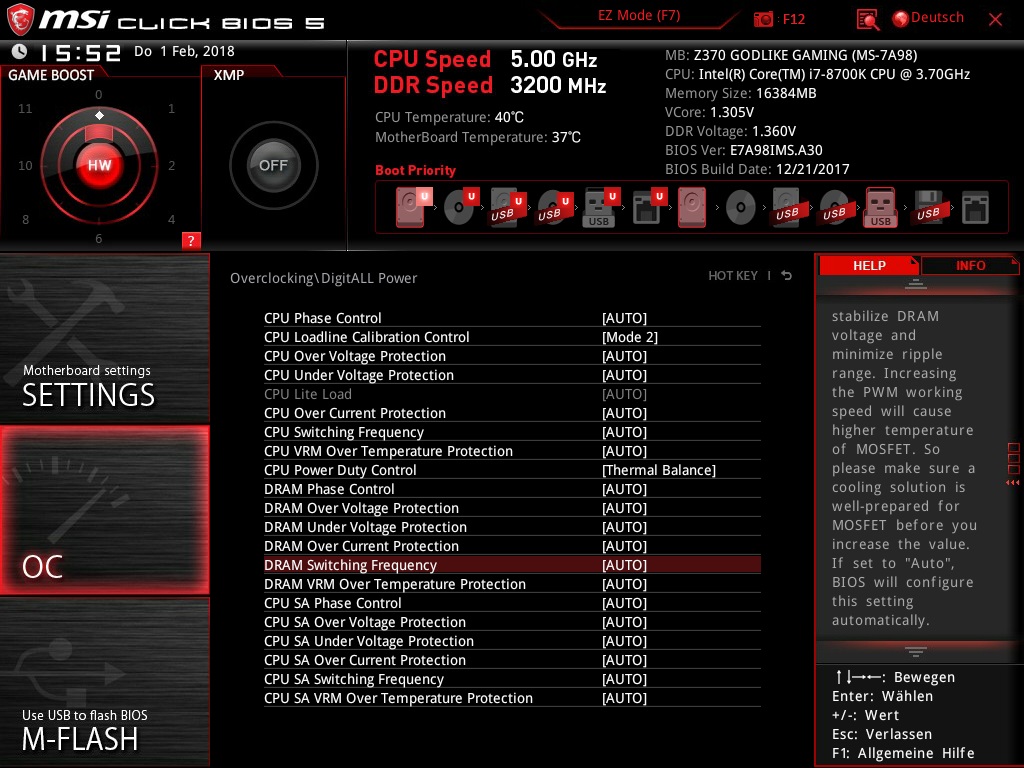

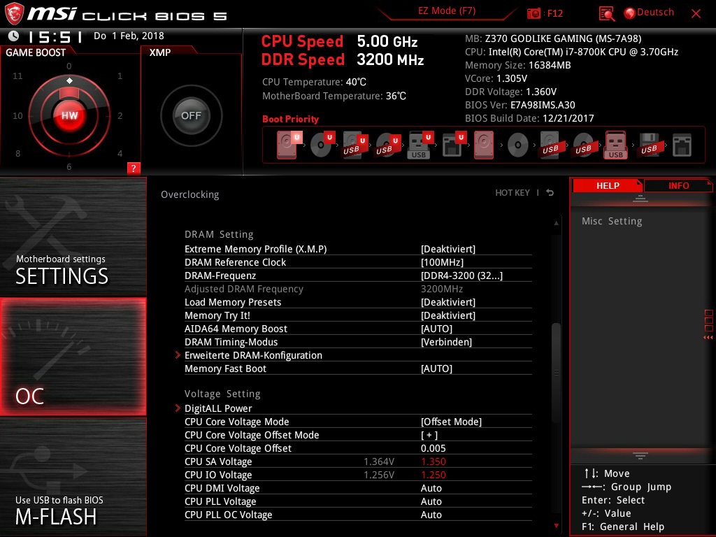

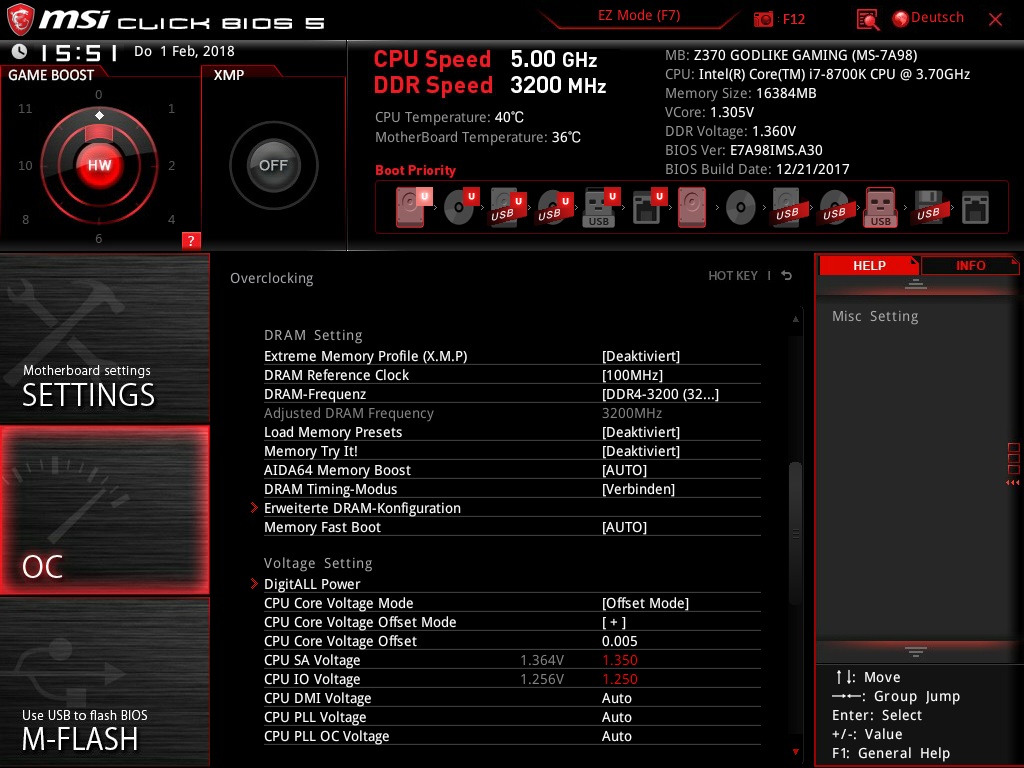

im Bios 1.350, prime95 lief durch, er sprang ab und zu von 1.315 auf 1.325 beim Prime Test

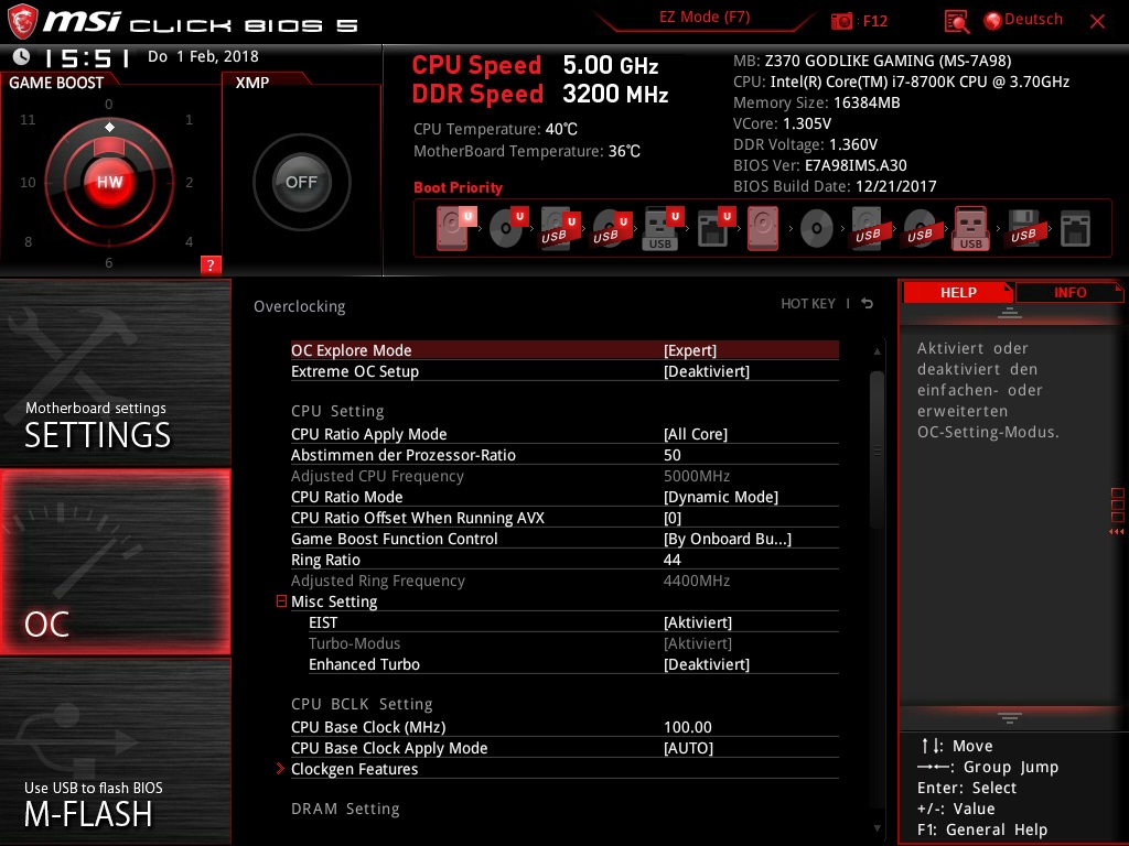

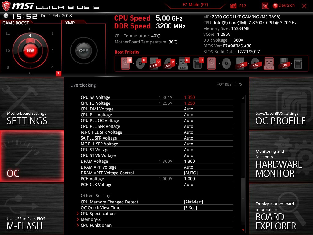

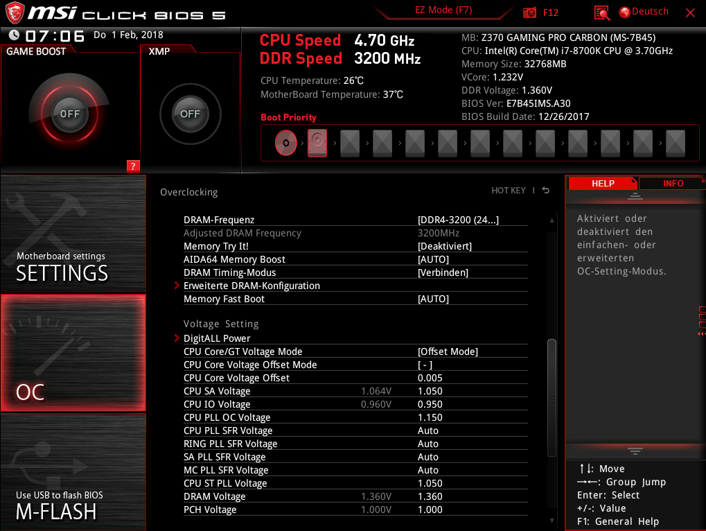

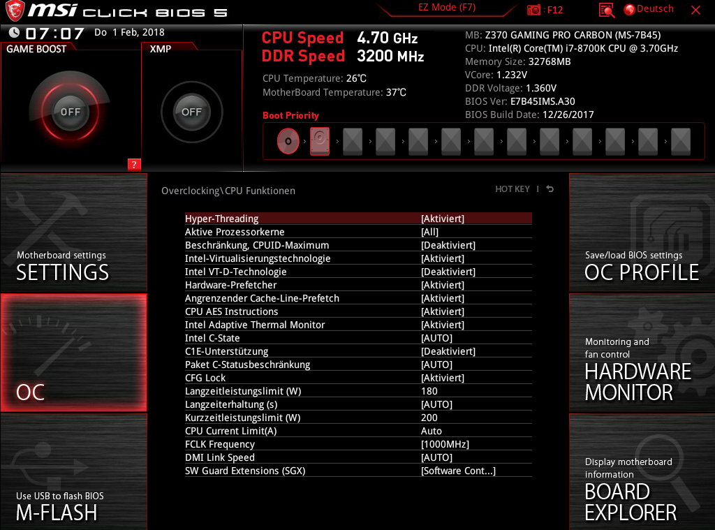

Prime95, v29,4 5.0 GHz VCore 1.315 Bios 1,350 LlC 2.jpgMSI_SnapShot.jpgMSI_SnapShot_00.jpgMSI_SnapShot_01.jpgMSI_SnapShot_02.jpgMSI_SnapShot_03.jpg
CPU-SA und CPU-IO werden ROT angezeigt. Rot = Tot !
Die Werte sind zu hoch.
wie weit muss ich denn runter

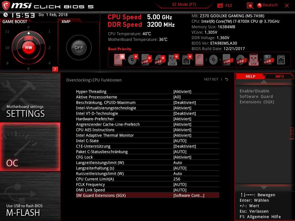

@Cupra 280

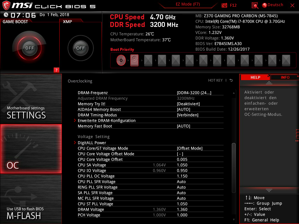

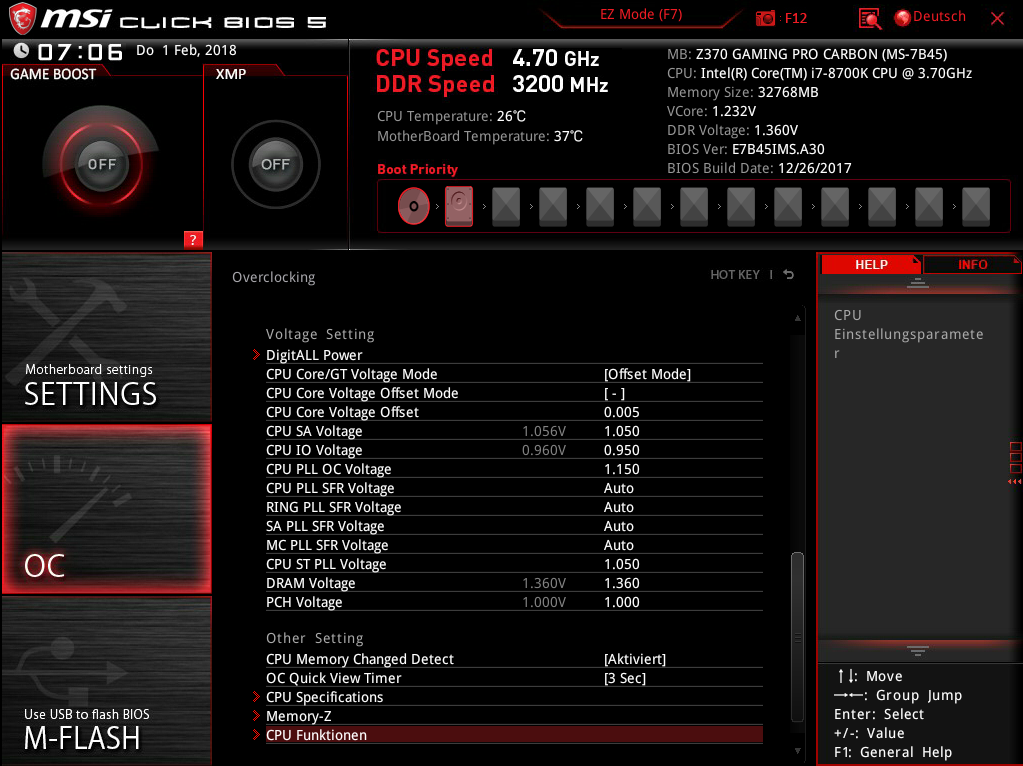

Brutus
IO: 0.95V
SA: 1.05V
Das sind die Intelstandards, damit läuft normal auch 3200er Ram problemlos.

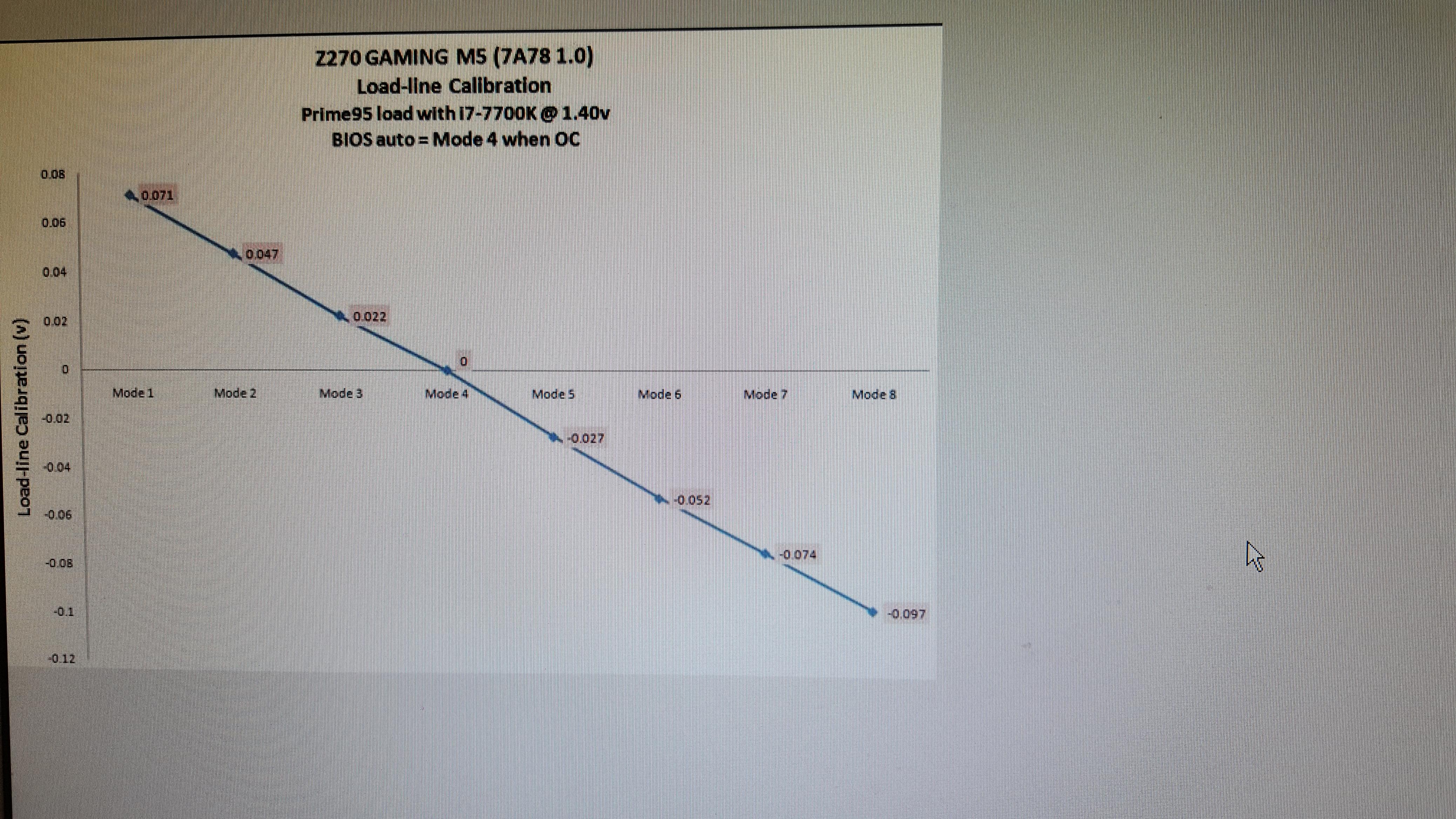

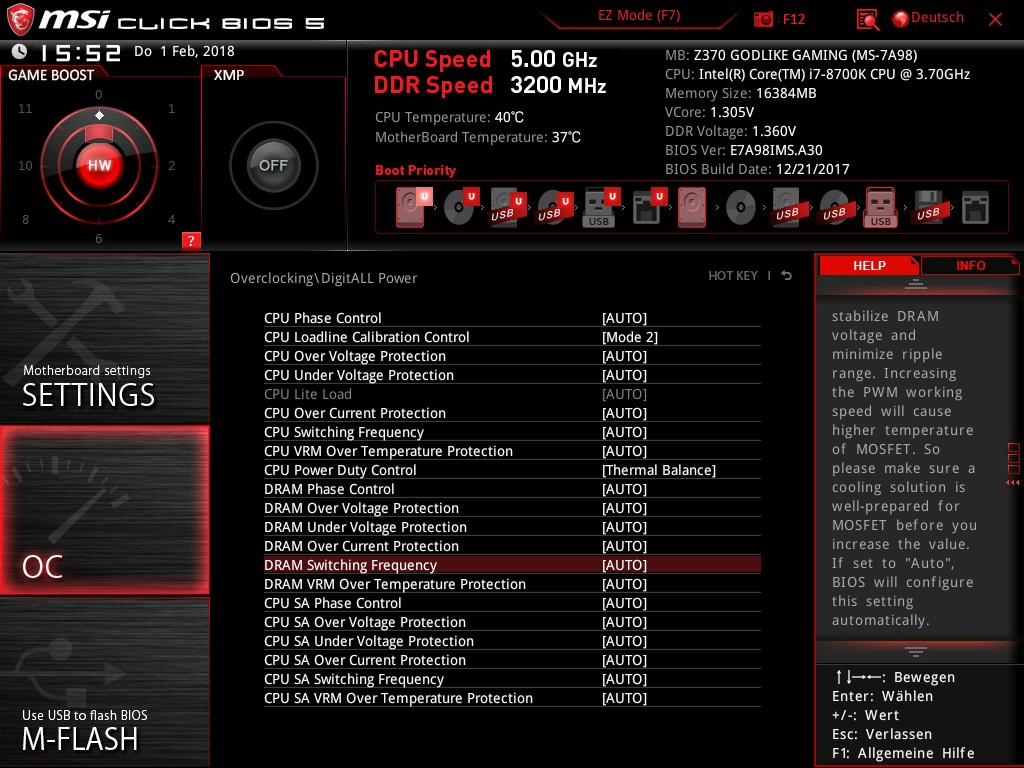

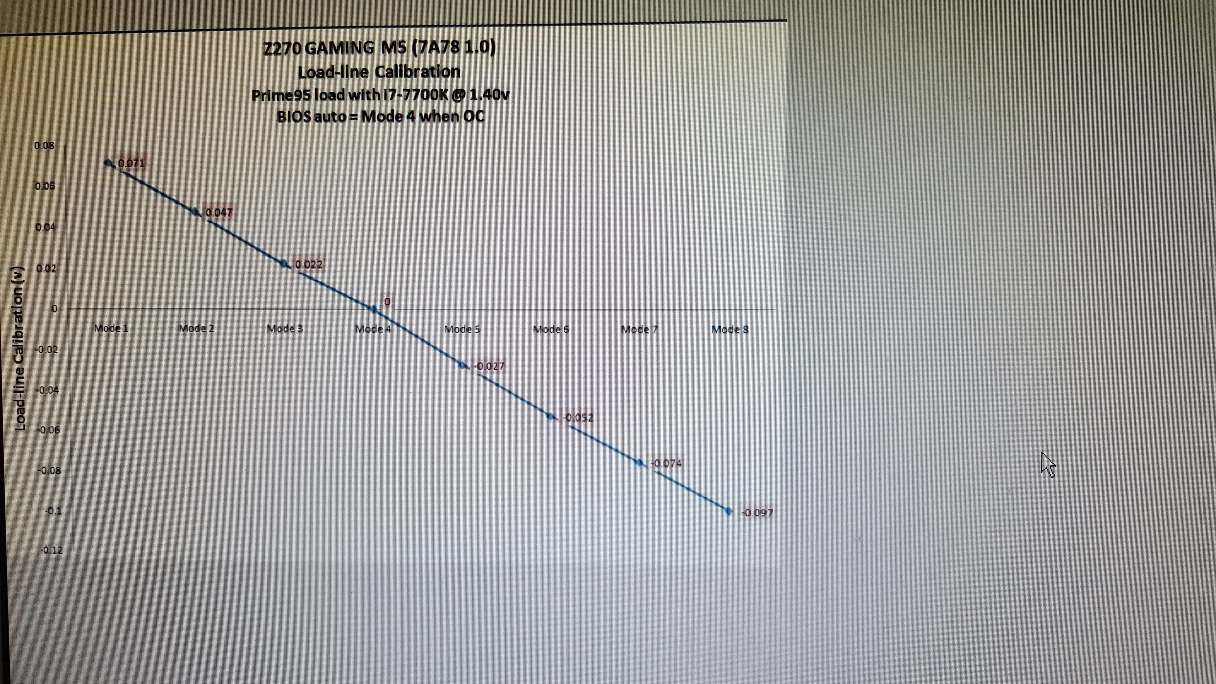

bei prime springt der wert immer von 1.315 auf 1.325, ist das normal, danke für die info | Habe diese bild gefunden
cpu - z zeigt mir 1.296 an und bei prime 1.315 | welche LlC muss ich nehmen | bekomme es nicht mehr auf der reihe
MfG Brutus7284
Dann hast du ein LLC, was Spannung bisschen erhöht. Nehme mal die nächst höhere Stufe, dann sollte die Spannung fest bleiben oder ganz leicht droppen. Der Bauer hat ja in seiner Anleitung mit dem Asus-Board LLC ohne Drop und Überspannung genommen.
