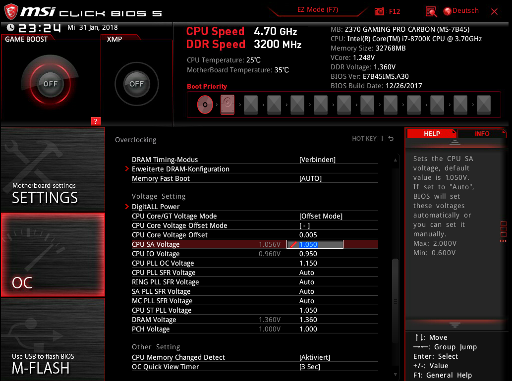

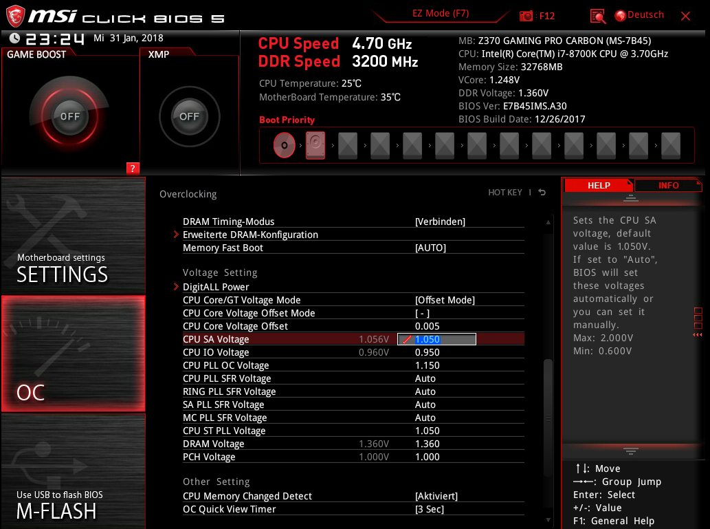

Was mir bei Dir auffällt:
Deine Nebenspannungen sind alle auf Auto. Deine CPU-SA Voltage ist mit 1,312 V zu hoch. Das liegt daran dass Du das XMP-Profil aktiviert hast. Dann knallt das Board vor allem CPU-IO und CPU-SA viel zu hoch, was auch unnötig ist.
Ich habe XMP daher deaktiviert und den Takt manuell eingestellt. Timings brauchte ich nicht korrigieren, hat er selbstständig die richtigen gewählt. Die Nebenspannungen können (bei mir zumindest bis min. 4,7 GHz AllCore / RAM DDR4 3200 / 4 x 8 GB) auf default eingestellt werden.
Dein " CPU-Core Voltage Mode " steht auf Auto. Dem Verhalten nach (Vcore UEFI zu Vcore Last in CPU-Z) dürfte das dem " Adaptive-Mode " entsprechen und / oder einer ungünstig gewählten Loadline-Calibration.
Versuche es mit mal mit " Offset ". So konnte ich die Vcore weiter nach unten drücken.
