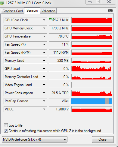

spiele ein spiel lass dabei GPU-z im Hintergrund laufen
danach zeig mir den max takt im gpu-z ( linke Maus taste auf den core clock wert )
so wie hier https://www.computerbase.de/forum/attachments/gtx770_bf3_1345oc-gif.351561/

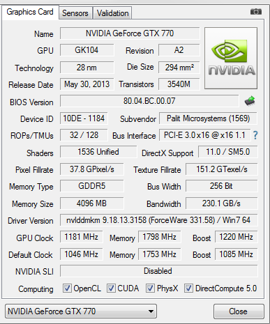

Zotaczilla
- Aug. 2013
- 2.118

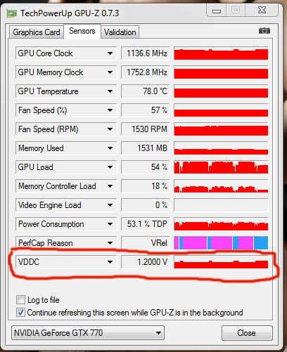

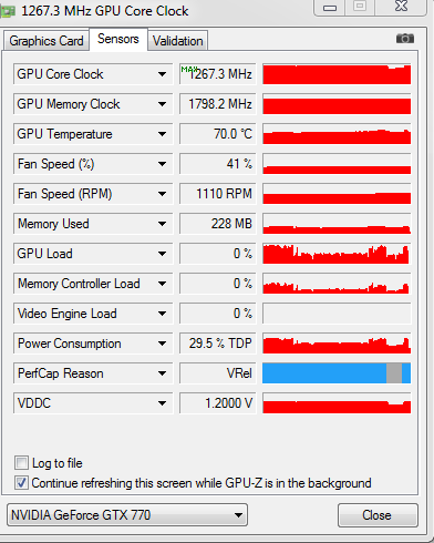

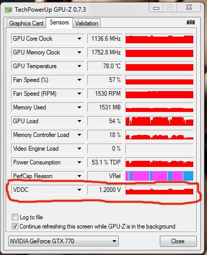

taktet doch über 1200MHz ....? Scheint zwar nur ein Benchmarktest zu sein bei der Ram-Auslastung,aber viel mehr sollten mit einer 770 nicht zu erreichen sein (Spannungslock 1200mV) Daher ruhig Boardpower auf "Anschlag" :-) mehr als 1,2V geht nicht und schadet auch nicht. Dann einfach mal "Ingame" testen. Hatte mir die gleiche Karte auch schon bestellt und bin stable aber nicht über 1245MHz hinausgekommen......So richtig??

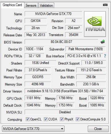

Der Beta-Treiber stürzt ab......lad Dir mal den letzten davor (Glaube 331.40) runter und installiere den. Oder wird die zu heiß?mal geschaut?
also der .58 ist kein Beta......probiere trotzdem mal den .40 bei mir problemlos mit der Palit

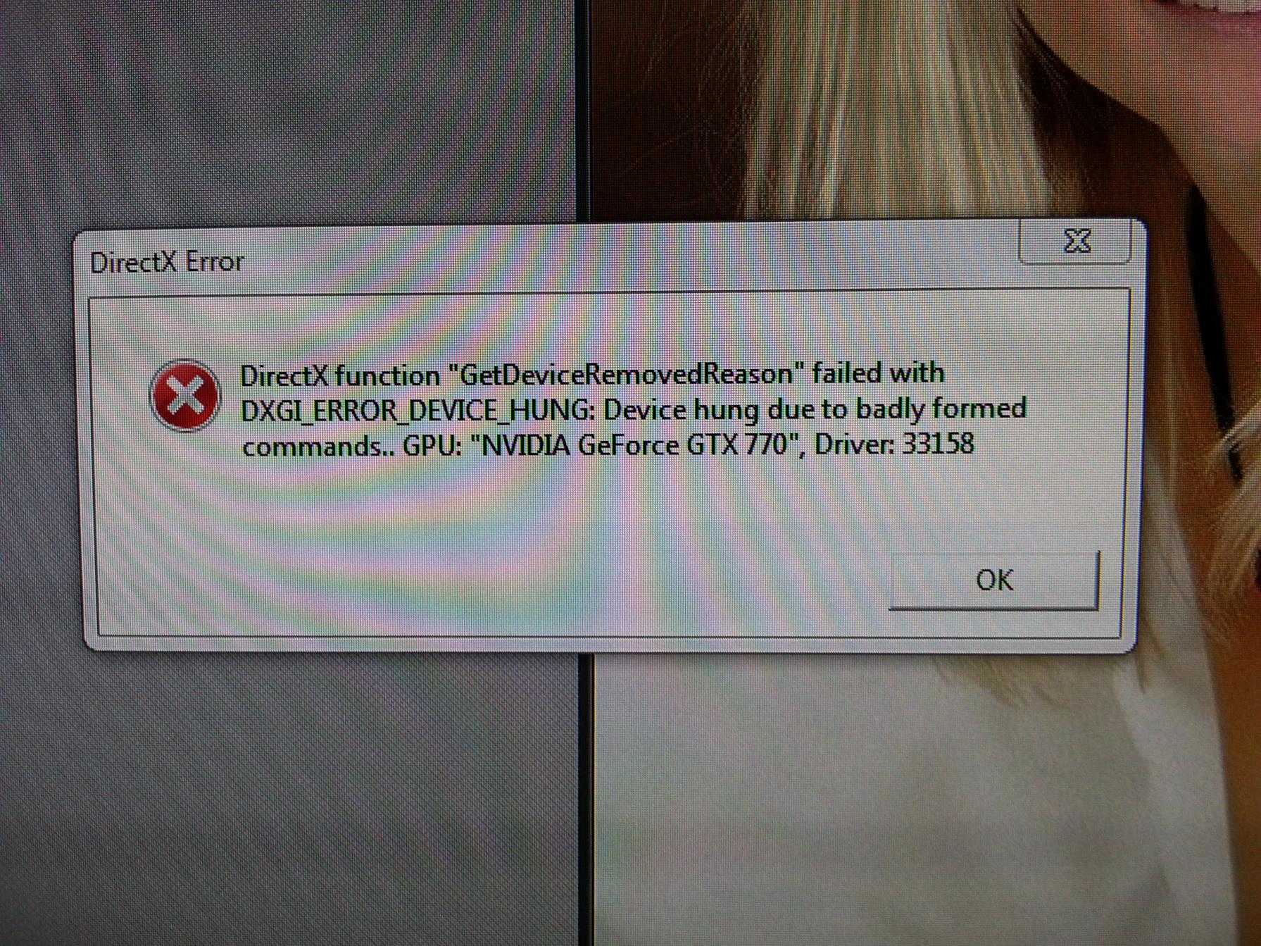

Ich hatte den 331.40 Treiber gehabt, danach habe ich den 327,23 Installiert der Fehler war immer noch da. Jetzt habe ich die Übertaktung zurück gesetzt, der Fehler ist Verschwunden. Die Karte soll jetzt mit Standard Takt arbeiten, ich übertakte nicht mehr.

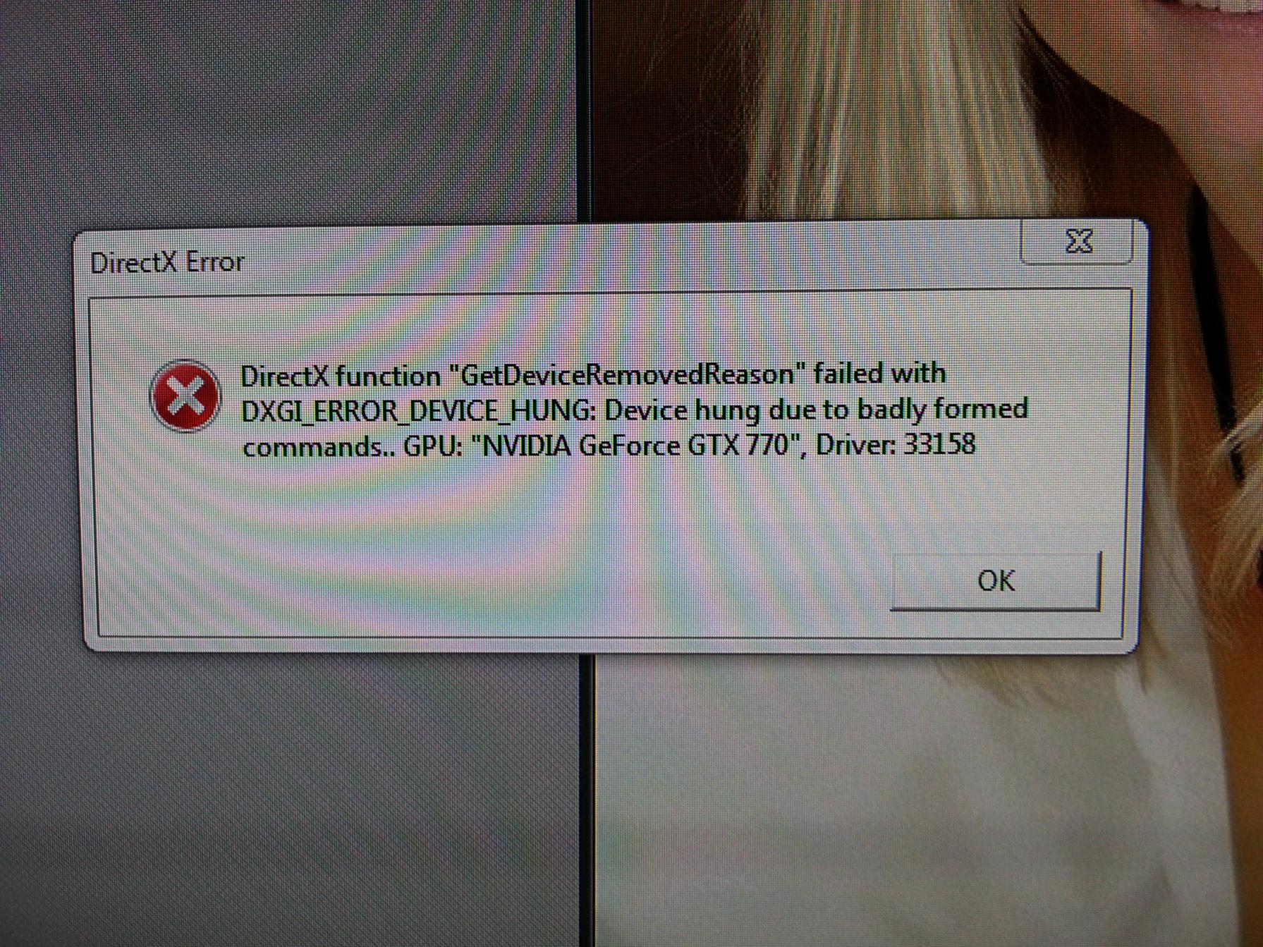

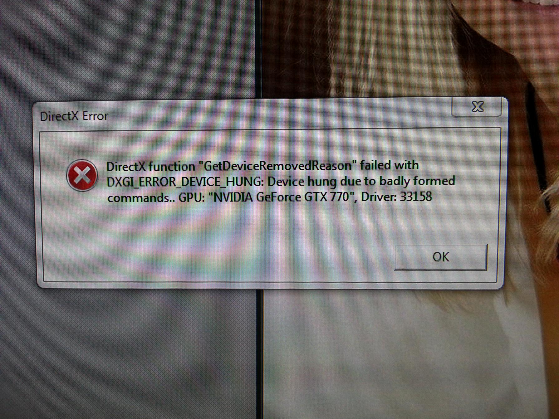

PB-CR schrieb:Nach 5min Spielzeit mit BF3 kommt dieser Fehler, was kann das bedeuten? Nvidia Treiber ist aktuell...
Den Fehler bekomme ich wenn ich bei meiner 770 den RAM-Takt zu hoch ziehe... Bei Benchmarks bekomme ich keine Fehler, bei BF3 genau diesen...

benchmarks sind zu einseitig, man kann sich damit nur ran tasten.
für rockstable muss man halt spiele spielen.
Der Error ist aber normal in BF3 wenn der takt zu hoch ist, er passiert unmittelbar nachdem der Grafik Treiber zurückgesetzt wurde
OC ist nun mal mühsam, deswegen taktet man auch nur in kleinen schritten.
vRAM und GPU übertaktet man auch nicht gleichzeitig.

Mein Ihr soll ich versuchen nur die Core Clock zu übertakten und die Ram ruhen lassen?
Einer hat hier geschrieben das er die Ram mit +600 übertaktet hat, und bei mir war es nur +90.
Ich habe in kleinen Schritten übertaktet, jeweils mit 25mhz.

Jetzt läuft die Karte Gut ohne Fehler, ich hab ja alles Resettet, ich werde heute versuchen wieder übertakten, aber in kleinen Schritten. Die Ram lasse ich in ruhe.
update:
So.... ich habe noch einmal versucht ohne erfolg, ich kam nur bis +50mhz danach bauer screen HARDWARE ERROR unter BF3.
Ich lasse jetzt sein, demnächst kaufe ich mir einfach ab Werk übertaktete Karte
update:

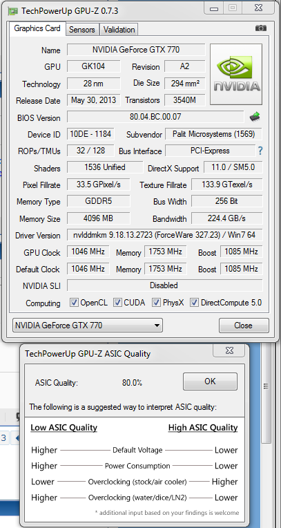

die 770 ist schon sozusagen eine vom Werk aus übertaktete GrafikkartePB-CR schrieb:Ich lasse jetzt sein, demnächst kaufe ich mir einfach ab Werk übertaktete Karte

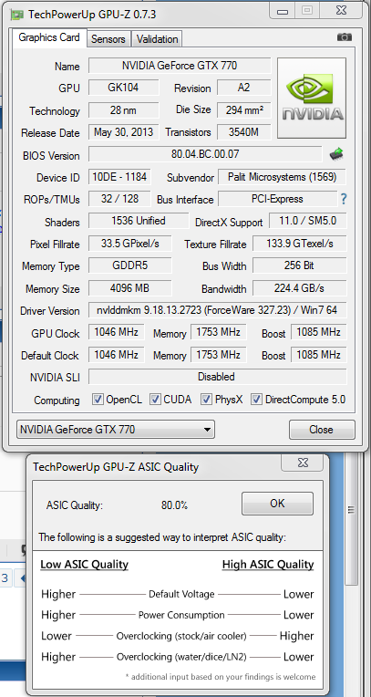

Wie hoch ist deine ASIC?
