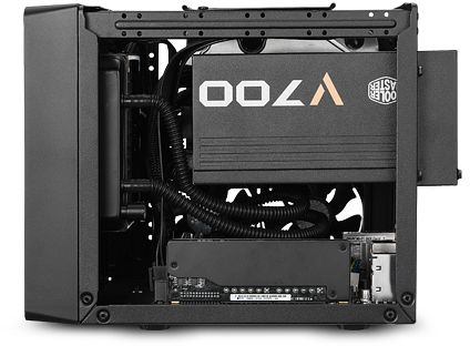

2. Statt dem ATX-NT würde ich gern dieses verwenden, geht das ?
Ist das SFX-NT viel lauter als ein vergleichbares ATX-NT ?
http://geizhals.at/silverstone-strider-series-450w-sfx12v-sst-st45sf-a530731.html
Adapter auf ATX ist dabei.
Sieht schon sehr knapp aus mit dem ATX:
Eigentlich gibts hier im Thread keine Kaufberatung, aber seis drum:
Zu 1) Das MSI Z97I AC war ursprünglich drin, aber da gab es - wie du schon richtig vermutet hast - Probleme mit der Sockelposition.
Zu 2) Vorteil ist, dass du nen Zentimeter mehr für den CPU-Kühler gewinnst. SFX-NTs sind nicht zwingend lauter als ATX-NTs, da kann man keine pauschale Aussage treffen, wenn dich aber ein spezielles Modell interessiert, dann schau hier auf cb nach einem Netzteil-Test.
Welchen CPU-Kühler würdest du denn verwenden wollen? Oder nimmst du gleich eine AiO-WaKü?
Danke für die Antwort, wollte natürlich nicht den Thread entgleisen lassen wegen Kaufberatung, aber die Frage wegen den Boards schien mir ganz gut hier rein zu passen.
Wollte es erst mal mit dem Boxed-Kühler versuchen, wenns nicht geht dann mit AiO oder einem Top-Blower, hab ich noch nicht entschieden.
Mit dem SFX NT gewinnt man ja bis zu 22mm max. Kühlerhöhe (also von 76 auf 98mm)- man muss sich nur aus einem Stück Blech einen passenden ATX Adapter bauen damit das Netzteil ganz nach oben rückt.
Mit dem Adapter der dabei ist sinds dann wohl immer noch 10 mm
http://www.silverstonetek.com/product.php?pid=253&area=de
Vielleicht möchtest du das noch als Hinweis bei deinen Zusammenstellungen aufnehmen, bei den Mini-ITX Systemen zählt ja wirklich jeder Millimeter.
Klar, wenn du selber einen Adapter bastelst, wo das NT nicht mittig draufsitzt, ist mehr als 1 cm Zugewinn möglich. Spielt aber bei Verwendung einer geeigneten AiO-WaKü eh keine Rolle, die passt auch mit ATX-NT ins Gehäuse. Ich würd einfach ein kurzes ATX-NT mit 140mm Länge nehmen.
