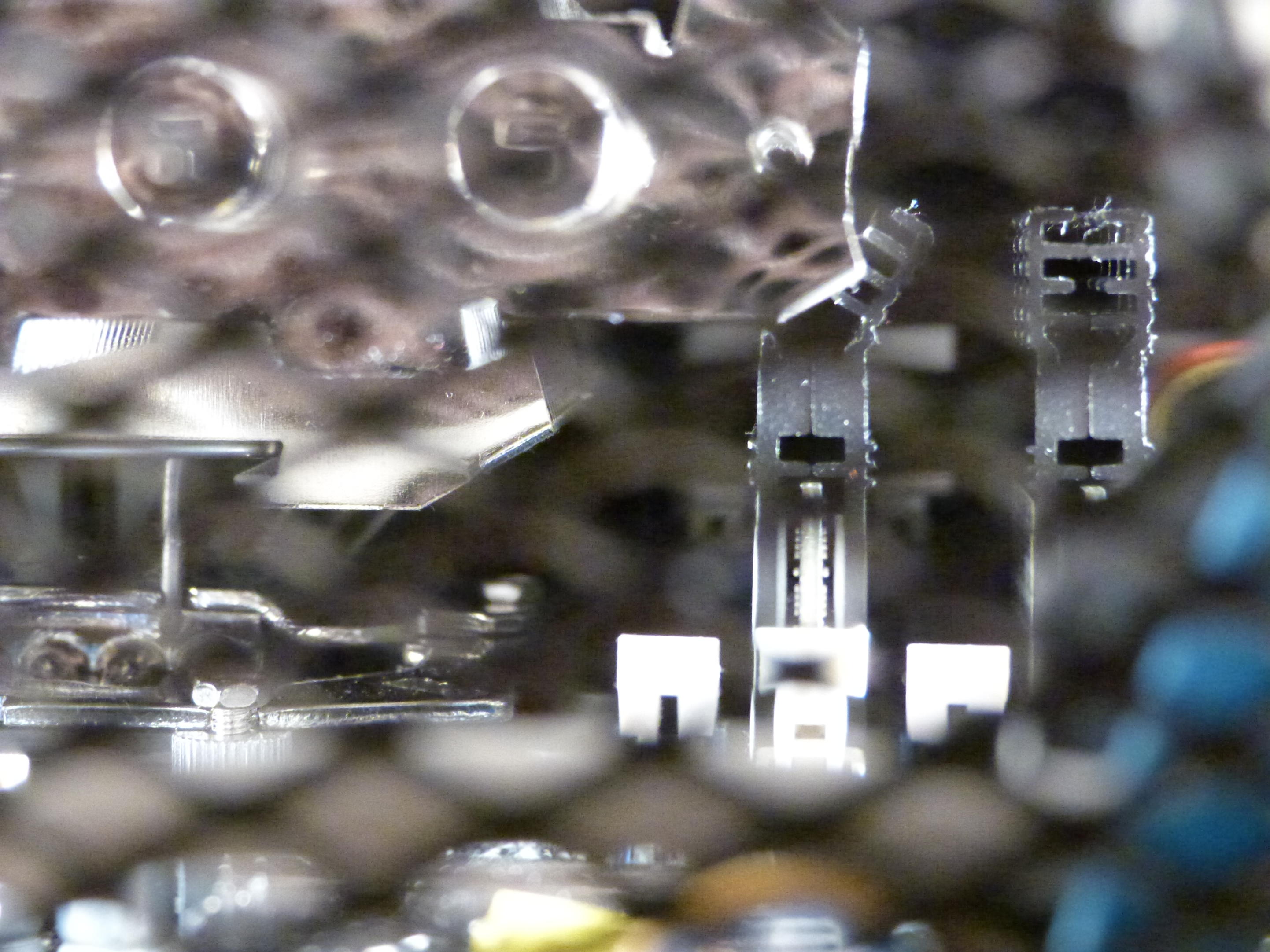

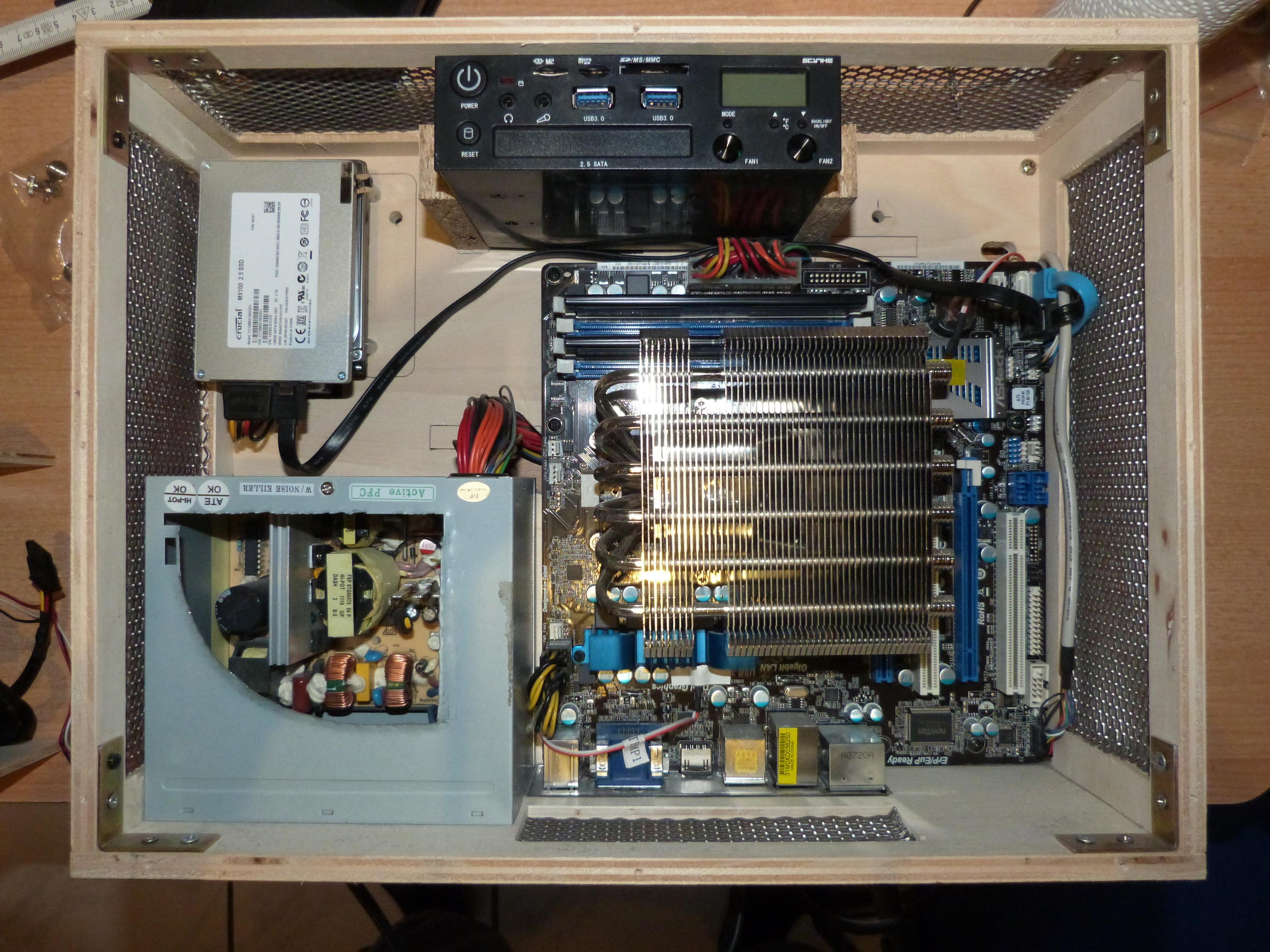

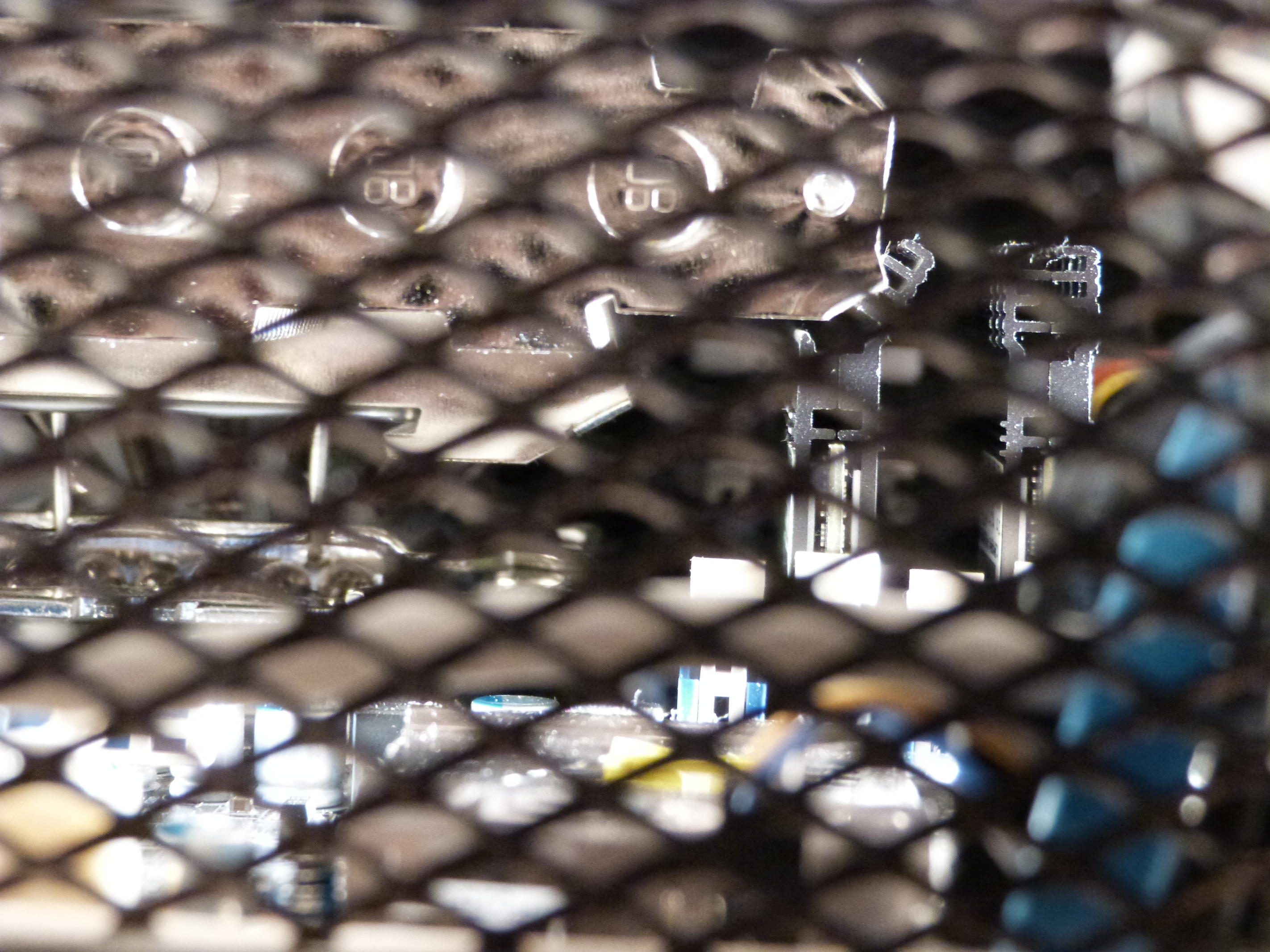

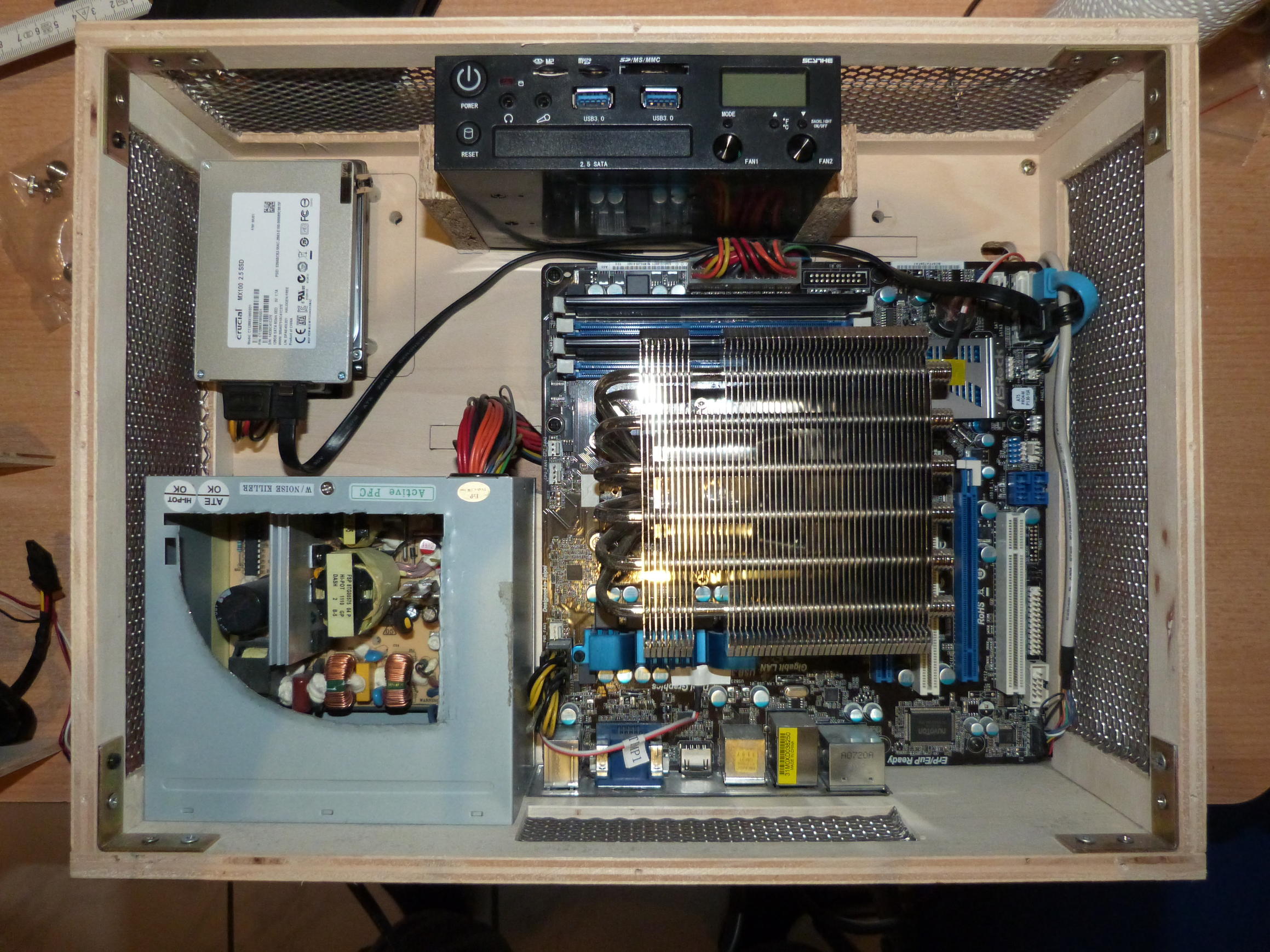

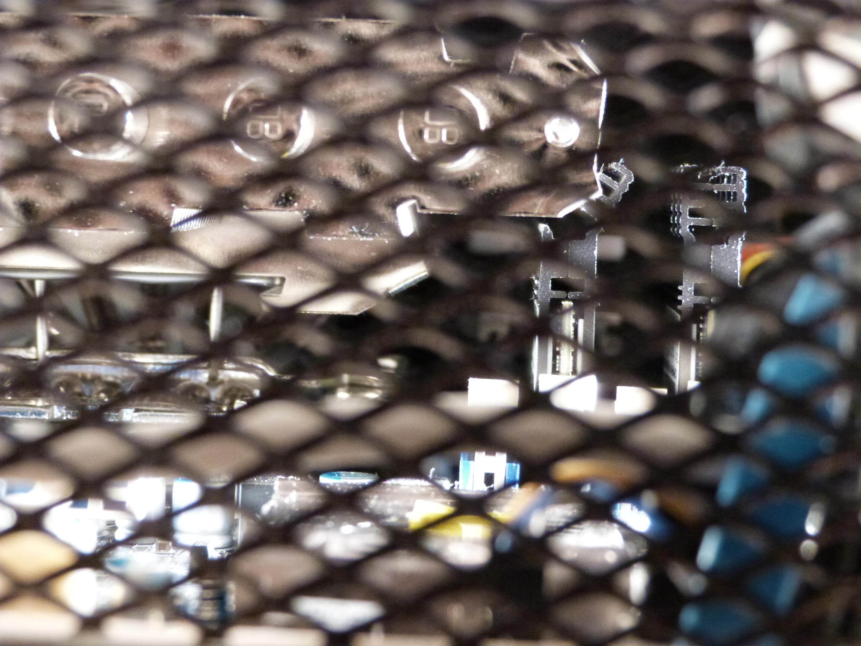

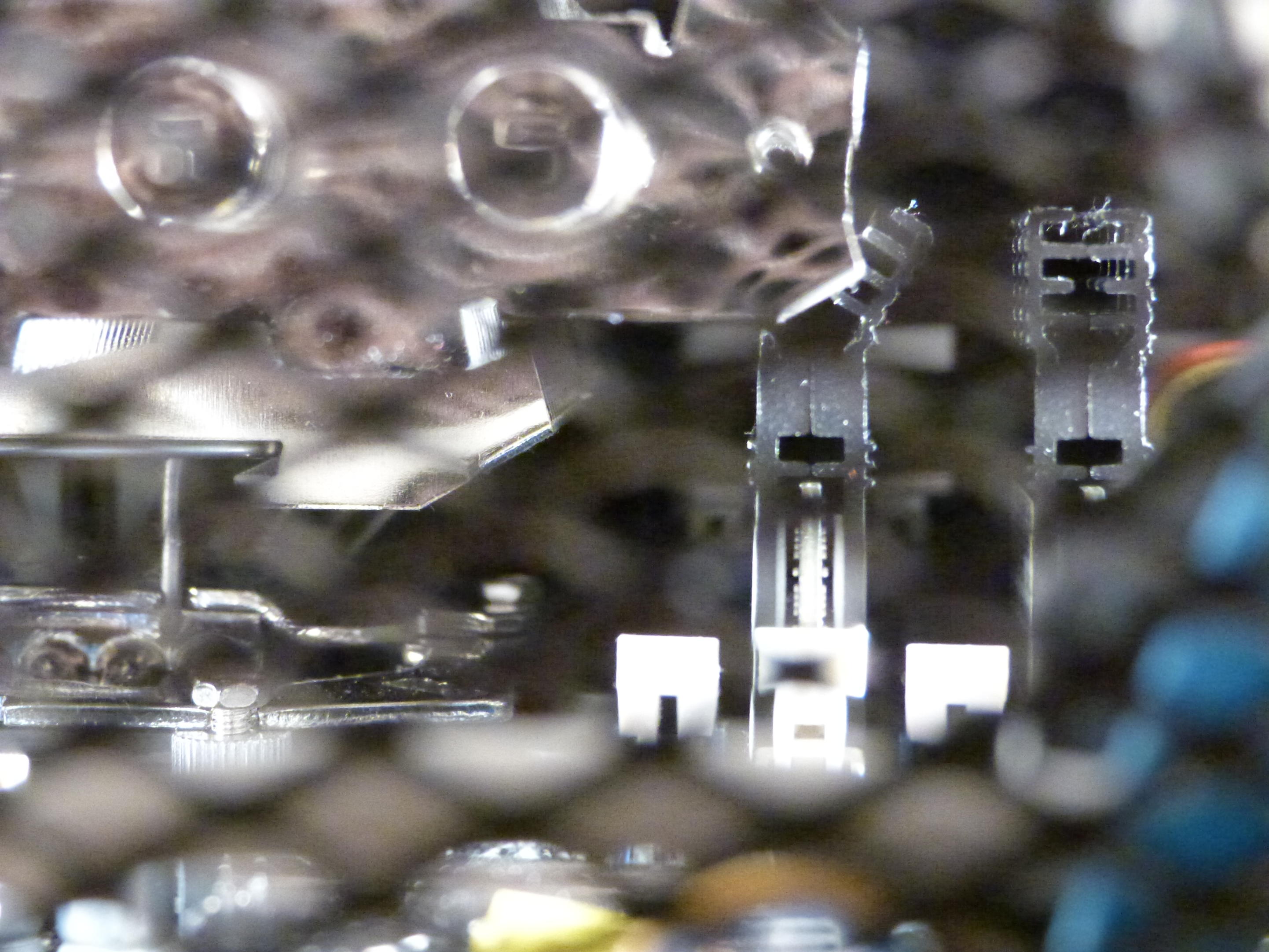

Problem CPU Kühler und Ram:
Ich würde sagen Nein,da ich den 200er habe und dieser je Seite rund 1cm länger ist.
Wie man sehen kann ist es gerade einmal eine Rambreite.
Deine Aussage lautet demnach, dass der Thermalright AXP 200 zu groß ist und für System 1 nicht in Frage kommt?
In einem vorigen Post schlägst du den AXP 100 Muscle vor. Sollte ich demnach den aktuell vorgeschlagenen Big Shuriken 2 durch den AXP 100 ersetzen? Oder passt der nur aufs genannte mATX-Board sicher drauf?
