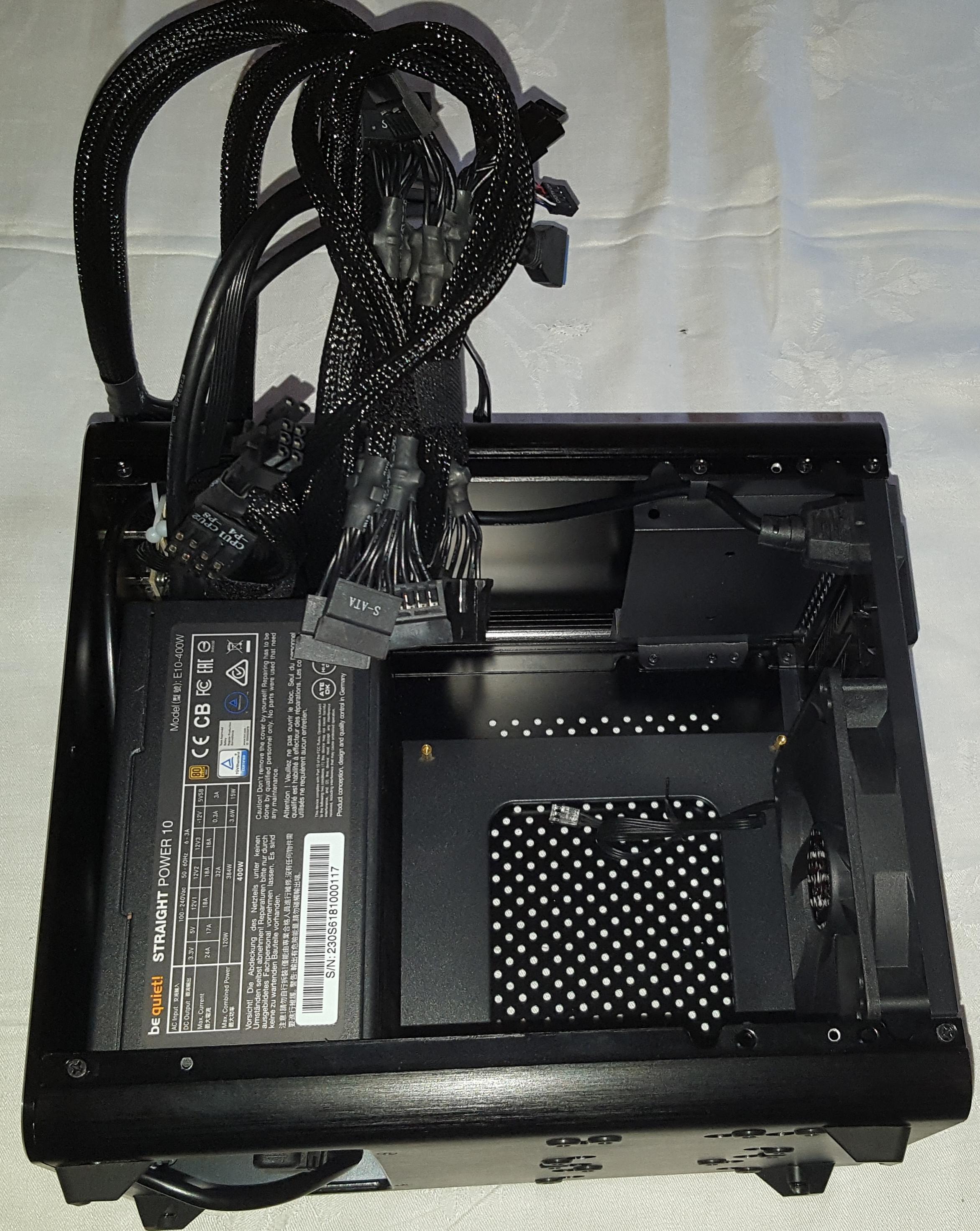

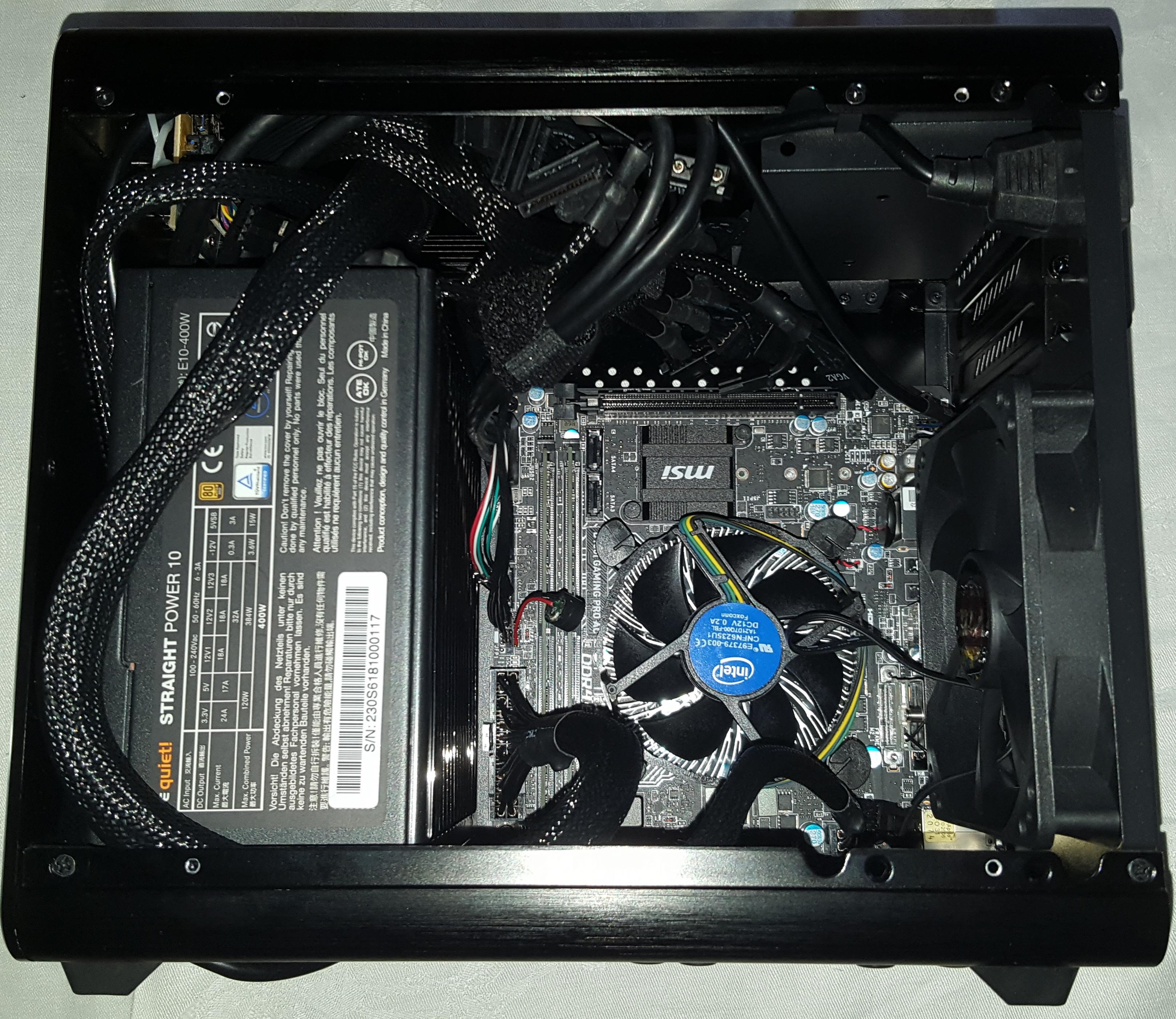

Der Metis ist schon eine sehr gute Ausgangslösung für ein Mini-ITX-System, am besten mit einem modularen SFX-Netzteil, wie schon von @Na-Krul angesprochen. Dann ist genug Platz für eine Grafikkarte. Aber die Verarbeitung ist wirklich nicht die beste, nach ein paar Mal Montage/Demontage der Seitenteile waren schon Schrauben überdreht (und ich habe die nicht festgeknallt!). Und mit manchen Kanten und Falzen kann man problemlos jemanden aufschlitzen. Aber das Konzept ist sehr gut. Die Plus-Version wäre mal testenswert (oder gibt es das schon?).
Die beiden empfohlenden GPUs in System 3 sind ~170mm lang, also so lang wie das Mini-ITX MB. Ich würde daher vermuten, dass da genug Platz bleibt füt Kabel beim Metis. Sowohl über der GPU, als auch neben der GPU. (?)
Herrgott, da kann ich ja froh sein, dass ich nur so ein rudimentäres Netzteil verwendet habe. Das ist ja ein einziger Kabelssalat.

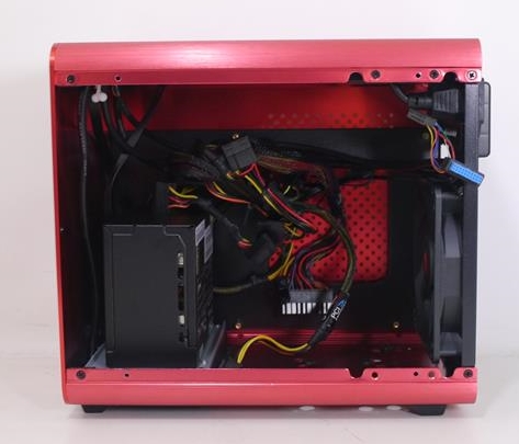

Über Fotos mit einem sfx NT und CM würde ich mich freuen :)
Hab ich dir mal schnell gegooglet (hier ist ein Silverstone ST30F 300W SFX verbaut), kann aber bei meinem nächsten Metis noch ein eigenes Foto schießen.
