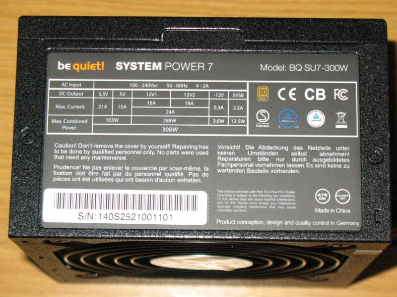

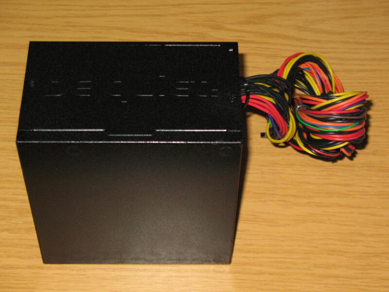

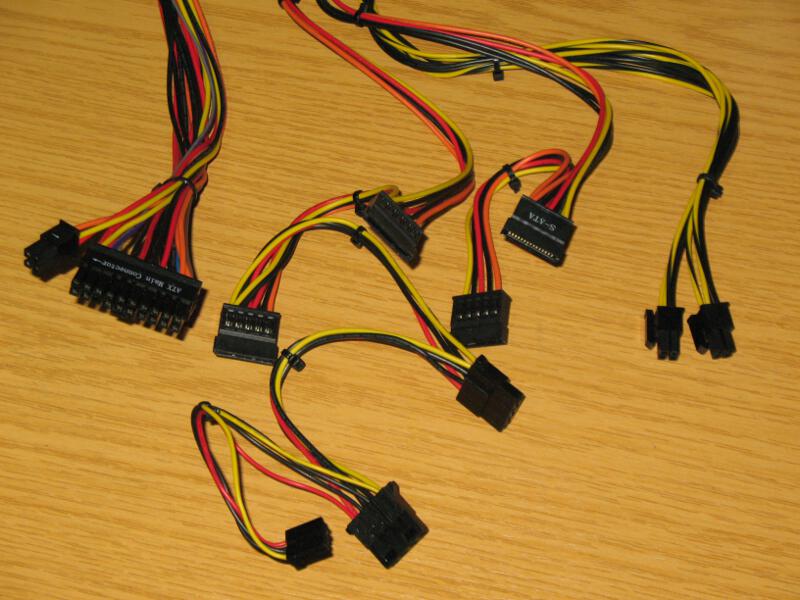

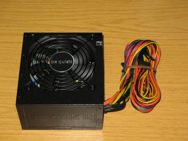

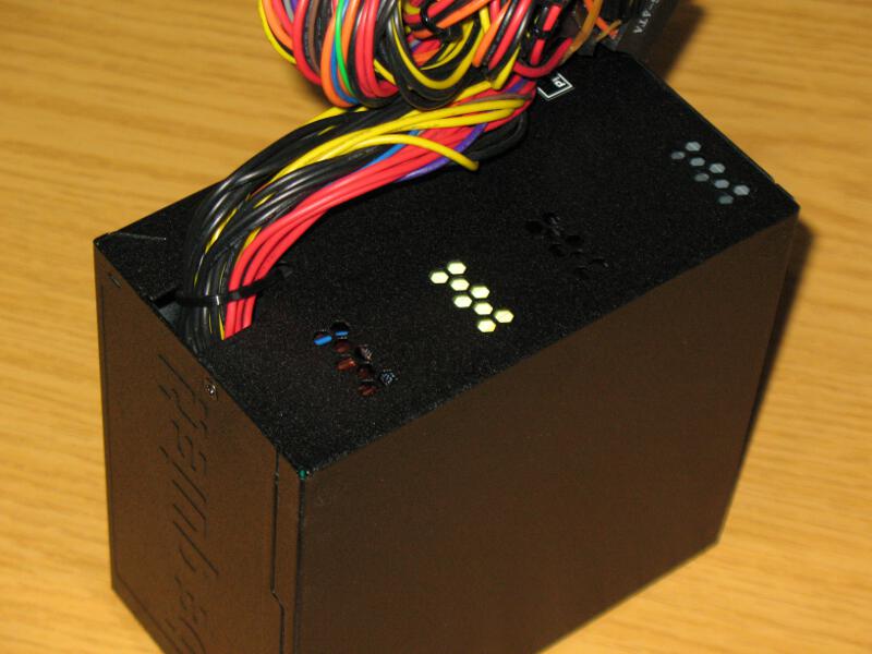

Hier mal ein paar Infos zum be quiet! System Power 7 300W aus erste Hand.
Aufgrund eines defekten Netzteils habe ich mich nach Ersatz umgesehen und habe mir das be quiet! System Power 7 300W bestellt, welches ja auch z.Z: eine aktuelle Empfehlung für einen Office-PC ist.
Für einen kleinen Office-Rechner in Bezug auf Preis, Effizienz und Leistung für mich die optimale Wahl.

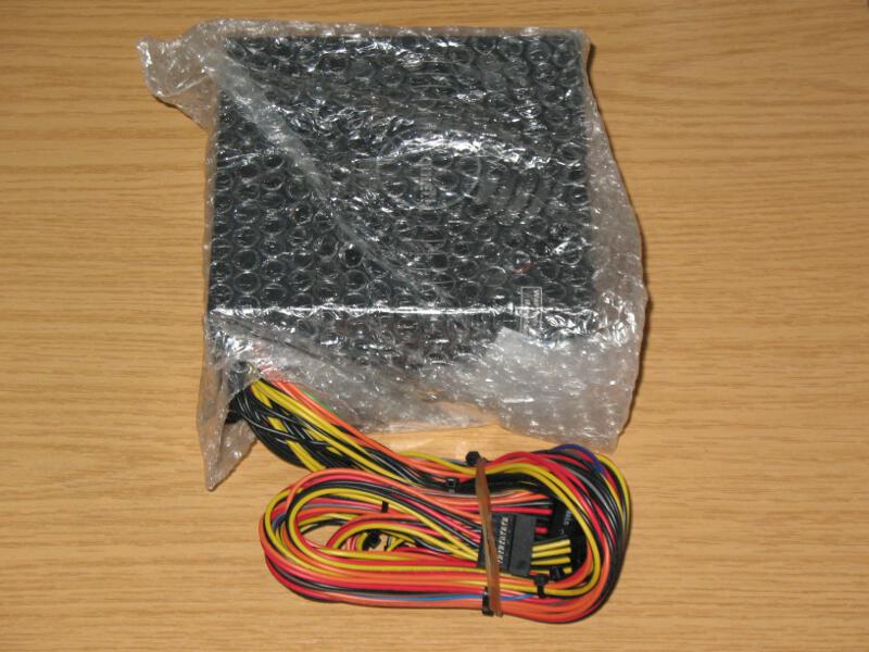

Nachdem ich es heute erhalten habe, habe ich ein paar Fotos gemacht, die auch erklären, warum der Preis so niedrig ist.
Man erhält wirklich nur das Netzteil, keine Schrauben, kein Kaltgerätekabel, keine Verpackung, keine Kabelbinder, kein Hinweisblättchen oder sonst etwas.
Beim Kabeldurchlass wird er Kabelbaum nur durch einen Kabelbinder in Position gehalten, um eine Beschädigung der Leitungen zu verhindern. Die sonstige Verarbeitung wirkt aber sehr ordentlich.
Alles für mich keine Nachteile, aber wenn jemand ein neues System zusammenbaut, könnten fehlende Schrauben und besonders das nicht vorhandene Kaltgerätekabel ein Problem darstellen.
Darauf sollte vielleicht noch in der Empfehlung hingewiesen werden.
Um die Lautstärke des Lüfters zu beurteilen, habe ich alle Laufwerke und Lüfter abgeklemmt, somit war nur der Netzteillüfter als mechanische Komponente im Rechner. (CPU ist passiv/semipassiv über das Netzteil gekühlt.)
Beim Einschalten ist kurz das Anlaufen des Lüfters zu hören, der sofort runter regelt, danach konnte ich ihn nicht mehr wahrnehmen und dachte erst, der Rechner sei wieder ausgegangen, bis ich dann ein Bild am Monitor hatte.
Mit Messgeräten und mehr Hardware für Belastungstest, wäre vielleicht ein Review daraus geworden; habe ich aber leider nicht :(, Sorry!
Und hier noch die Bilder.
Das erste Bild zeigt den "vollständigen" Lieferumfang.
PS: Auf Rückfrage bei Mindfactory, wo ich das NT bestellt hatte, habe ich nun erfahren, dass das Kaltgerätekabel doch zum Lieferumfang gehört.

danke für den hinweis, die nachteile die dieses sehr günstige netzteil hat sind mir weitgehend bekannt, ich denke man kann auch für den preis kein perfektes gerät erwarten. das mit dem fehlenden kaltgerätekabel wusste ich allerdings noch nicht und einen entsprechenden hinweis habe ich nun der faq hinzugefügt.
