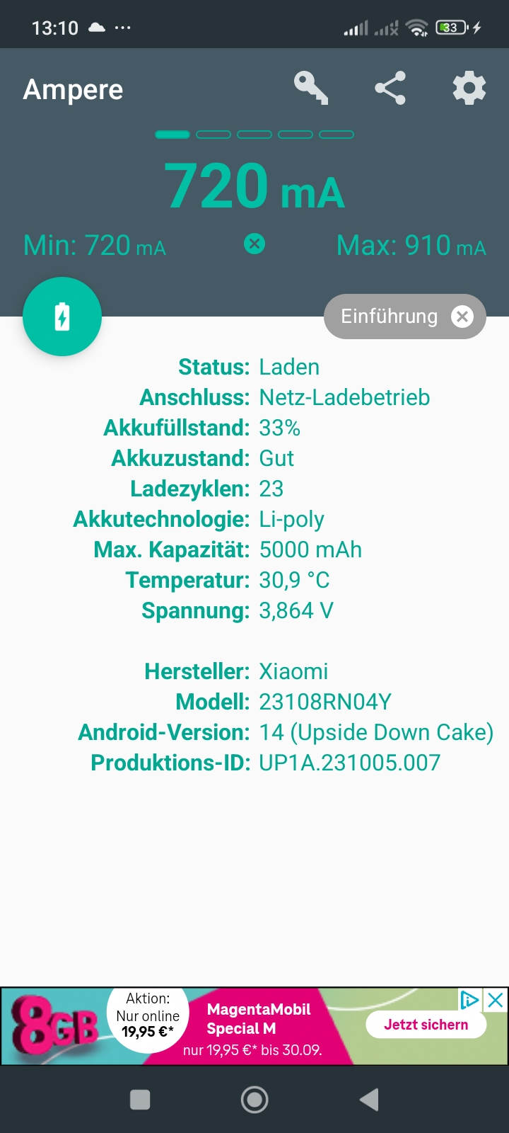

Lad dir Ampere runter und schau nach mit wieviel mA geladen wird.
Bei mir ist manchmal tja keine Ahnung was drinne, nach dem Reinpusten hab ich dann 1300mA zum Laden statt 200 :D

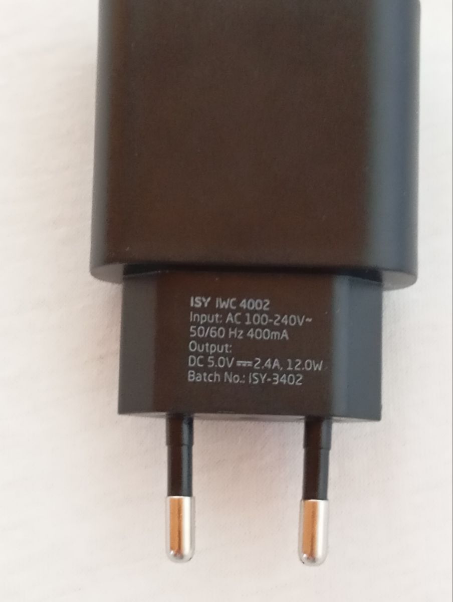

Hallo h3@d1355_h0r53, das Ladegerät ist vom Hersteller ISY. Hier ist ein Foto:

Was erwartest Du von einem reinen 5V Ladegerät mit maximal 12W?
P.S.: Wobei mehr als 18W von Deinem Telefon eh nicht unterstützt werden, aber dann auch nur mit USB-C PD.
Reaktionen: h3@d1355_h0r53, JumpingCat und areiland
@Incanus Hallo Incanus,
mir war nicht bewusst, dass es Ladegeräte mit verschiedenen Wattzahlen gibt, die alle an mein Handy passen ...
OK, dann muss ich mir ein stärkeres Ladegerät kaufen und dann klappt's auch vernünftig mit dem Laden.
