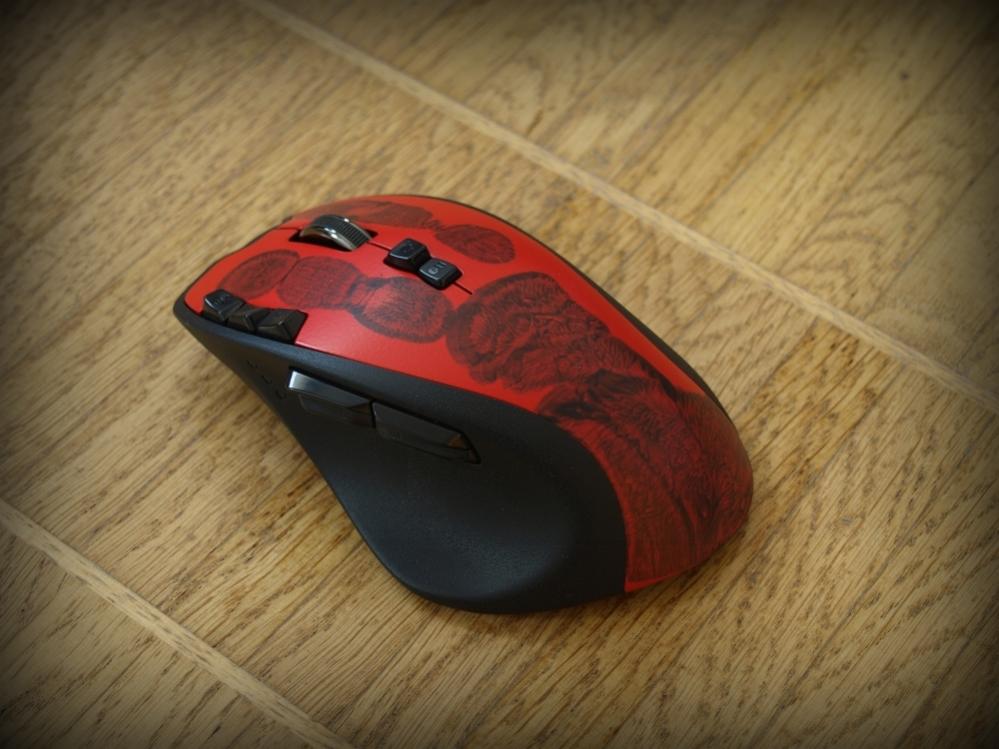

PR3D4TOR schrieb:Das sieht klasse aus. Wie hast Du das gemacht bei der Logitech? Einfach abgeklebt und dann mit Spray bearbeitet? Mit Grundierung? Welcher Spray wurde verwendet?
Hört sich zwar kompliziert an, ist aber, wenn man die Maus mal zerlegt hat, sehr einfach.
Wie usopia schon sagt, muss man die Maus zerlegen, sonst kann Lack/Staub über die Zwischenräume in die Maus gelangen und dir mehr Schaden anrichten, als es dir lieb ist (Schalter verkleben, Sensor lackieren, etc.)
Meistens entfernst du die Mausfüße und findest dann die Schrauben vor, mit denen du die Maus in 2 Teile zerlegen kannst. Meistens ist der Obere Teil wieder in 2 Gehäuseteile gegliedert, der stabile Rahmen und die Schale, die flexibel ist und die wir lackieren wollen.
Rahmen und die flexible Schale sind auch wieder verschraubt und nach dem Lösen der Schrauben von einander trennbar.
Hat man nun die Schale vor sich, raut man sie mit Schleifpapier an (Ich nutze immer 2000er Nassschleifpapier), danach reinigen (dazu nutze ich Spiritus), trocknen und schon mache ich direkt die erste Lackschicht drauf, ohne Grundierung oder Primer (das hält bis jetzt bei mehreren Mäusen über mehrere Jahre/Monate so und erspart einige Arbeitsschritte).
Die erste Lackschicht dosiert drauf (nicht zuviel, da sonst Nasenbildung einem alles ruiniert), dann wartet man 5 Minuten und macht die 2. und danach die 3. Lackschicht drauf. Nun wartet man bis die Farblacke trocken sind (Als Farblack nutze ich z.B. den Go-On Hochglanzlack aus dem Hagebaumark, weil er einfach günstig ist und meiner Ansicht nach auch sehr gut hält, da ich früher damit auch Handyschalen lackiert habe).
Ist der Farblack trocken und ich will z.B. nicht, dass ich eine Hochglanzoberfläche habe, gehe ich nochmal mit 2 Schichten Mattem Klarlack, wie mit dem Farblack zuvor, drüber.
Nun lässt man das Werk bis 24h trocknen und baut die Maus wieder zusammen. Das wars auch schon.
Persönlich finde ich das Oberflächenfeeling genial. Sehr wertig und wird nicht so eklig mit der Zeit wie Hochglanzlack. Ist auch sehr griffig.
Und wie gesagt, bis Dato hält der Lack bei jeder Maus.
Und noch was: bei der G400 ist das Logitech-Emblem ein Metallsticker, der mit Doppelseitigem Klebeband befestigt wurde. Macht den vorsichtig ab, sonst verbiegt der und sieht dann merkwürdig aus, wenn man ihn nochmal montieren will.

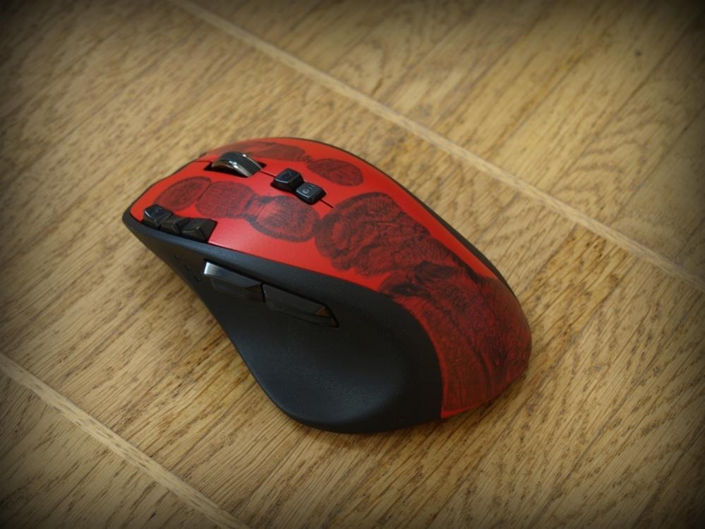

Zumal ichs ja gerne mach und das echt ne Marktlücke wär xD
Das war der erste Versuch bei Mäusen: G400 mit MX900 Schale
Vergesst beim Folgenden den Handabdruck, das war nur n Versuch, der genau 2h zocken überlebt hat und eine Katastrophale Sauerei war (Hände mit Flüssiggummi besprühen und die Maus ohne zu verwackeln angrabschen). Aber die Bilder kennt vermutlich ja schon jeder
