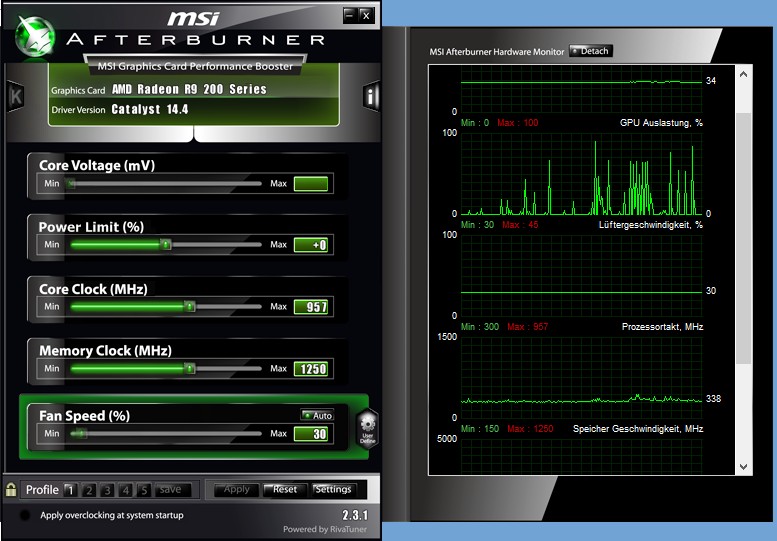

Nabend zusammen,
ich Reihe mich auch mal ein in die Liste der R9 290 Nutzer. Bei mir ists eine Sapphire Tri-X (non OC) geworden.
Bitte entschuldigt wenn ich hier mal kurz ein, zwei Verständnisfragen stelle, aber ich versuche, dass was ich aus den knapp 30 Seiten dieses Threads gerade mitgenommen habe, einmal zusammen zu fassen:
Ist die Zusammenfassung so einigermaßen geglückt?
Für die Statistik anbei noch ein Auszug von meinen GraKa Settings
Danke für eure Hilfe
MfG tb
- Prinzipiell habe ich die Möglichkeit über Tools wie MSI Afterburner oder ASUS GPU Tweak die Leistungsdaten meiner GraKa zu verändern.
- In einem gewissen Rahmen kann ich den Core sowie den Speicher Takt einstellen
- Möchte ich OCen, muss ich ab einem bestimmten Takt zusätzlich noch die Core Spannung erhöhen. Hierbei muss auch das PL der GraKa mit angepasst werden, quasi als Erlaubnis, dass die Karte mit den höheren Spannungen betrieben werden darf.
- Möchte ich jedoch UVen kann ich das gleiche Spiel in die andere Richtung betreiben, um hier im Idealfall bei leicht erhöhtem Takt die Spannung und damit die Leistungsaufnahme der GraKa zu reduzieren. Kann das PL dabei unangetastet bleiben?
- Was ich so mitgelesen habe sind die aktuellen Catalyst Treiber im Moment mit Vorsicht zu genießen weswegen einige ein downgrade auf 13.xx durchgeführt haben.
MfG tb

1. Ja
2. Ja
3. Ja
4. Du solltest das Limit immer nur anpassen, wenn du an die Mauer knallst. Wenn du weit drüber bist, kannst du es auch runterregeln.
5. Ist nicht mehr aktuell. Ab dem 14.4 press release funktioniert das power limit wieder korrekt. Beim WHQL funzt es auch. Mantle ist imo aktuell der einzige Vorteil der 290(X), ich würde da nicht wieder auf 13.12 gehen.
2. Ja
3. Ja

Alles klar, danke!
Werde mich übers Wochenende mal ran wagen und ein bisschen herumprobieren. Solange ich die Spannung unangetastet lasse, kann höchstens ein Blue-Screen bzw. BlackOut passieren?
Sollte eine Einstellung zu abstürzen führen, kann ich dies ja beim nächsten Neustart wieder rückgängig machen, oder?
MfG tb
MfG tb
