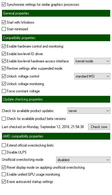

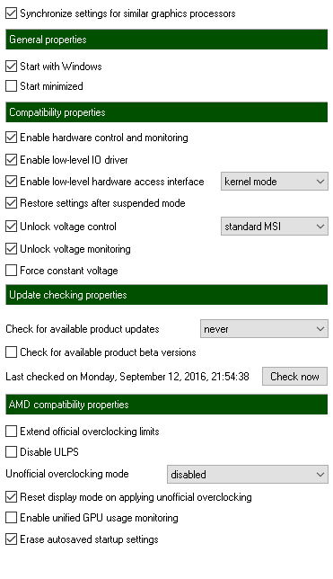

Habe mit meiner 290X keine Probleme mit dem 16.12.2 zusammen mit Afterburner. Die AB Profile und Taktraten werden wie gewohnt angewendet. Sehe da im Moment keinen Unterschied zu vorher. Habe den alten 16.9.1 deinstalliert, 16.12.2 installiert, AB blieb drauf, habe sogar noch die 4.3.0 beta 14.

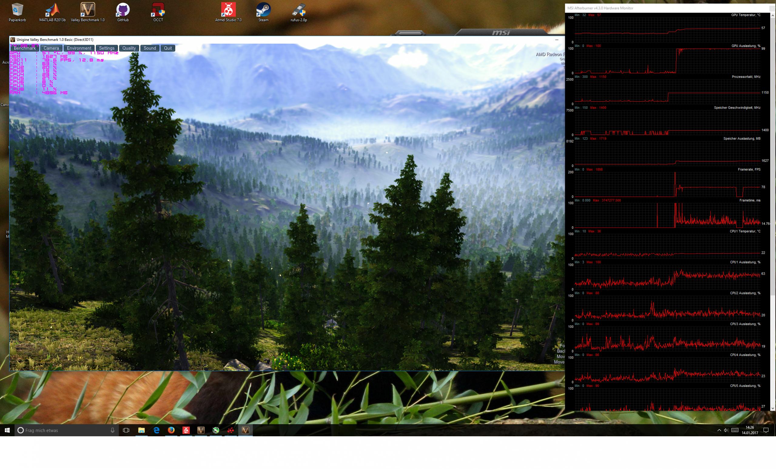

Settings sehen so aus, vielleicht will das wer vergleichen
Hast recht, Afterburner läuft auch mit dem neuen Crimson ReLive perfekt. Hab's nun auch wieder über den Afterburner gemacht.

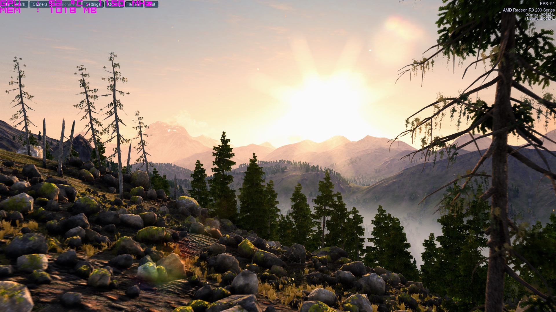

Das ist doch normal. Wenn die GPU Last nicht mehr 100% ist, sinkt auch der Takt... Wenn die GPU gefordert wird, ist auch sofort der Takt wieder bei 1150MHz. Das wird bei dir mit dem Valley Benchmark genauso sein ;)
Viel wichtig ist mir, dass die Temps nicht über 90° gehen und das bei dem Standard Lüfter Profil der Strix.

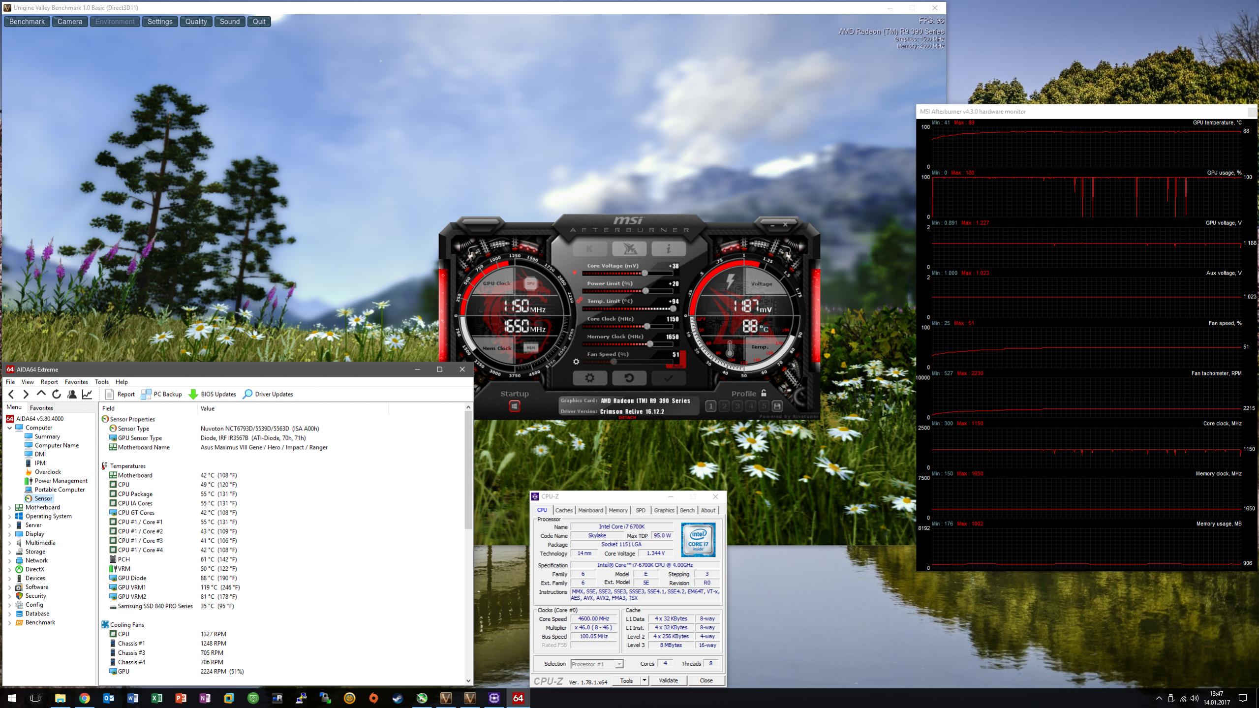

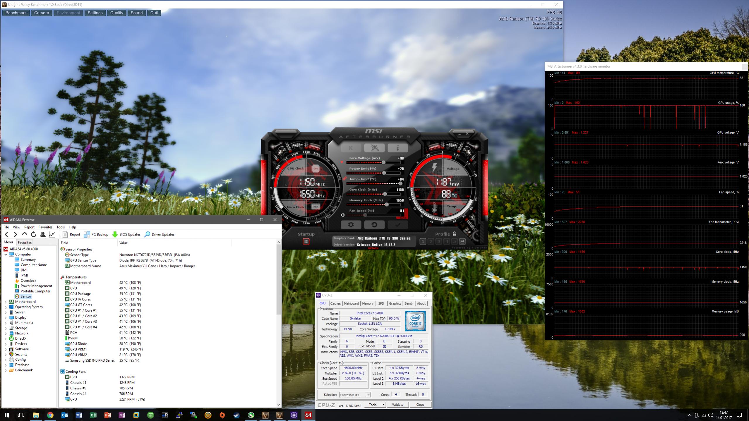

fanatiX, du hast doch auch ne Full Custom Wakü? Wie kommts, dass dein GPU Delta soviel höher ist, als das CPU Delta? Die CPU erfriert ja regelrecht ;D Mein CPU Delta ist 3 mal höher als das GPU Delta :freak:
Solche kleinen negativen Spikes habe ich selbst beim Standard Takt. Vielleicht ist es unter Wasser bei kleineren Temperaturen anders.

Hmm, mit >30l/h (was deine Pumpe locker packt in dem Loop) sollte das Delta vom Wasser im Loop dennoch < 2 Grad sein. Die Reihenfolge dürfte keine Rolle spielen. In wie weit sich der invertierte Fluss im GPU Block auswirkt, weiß ich allerdings nicht.
