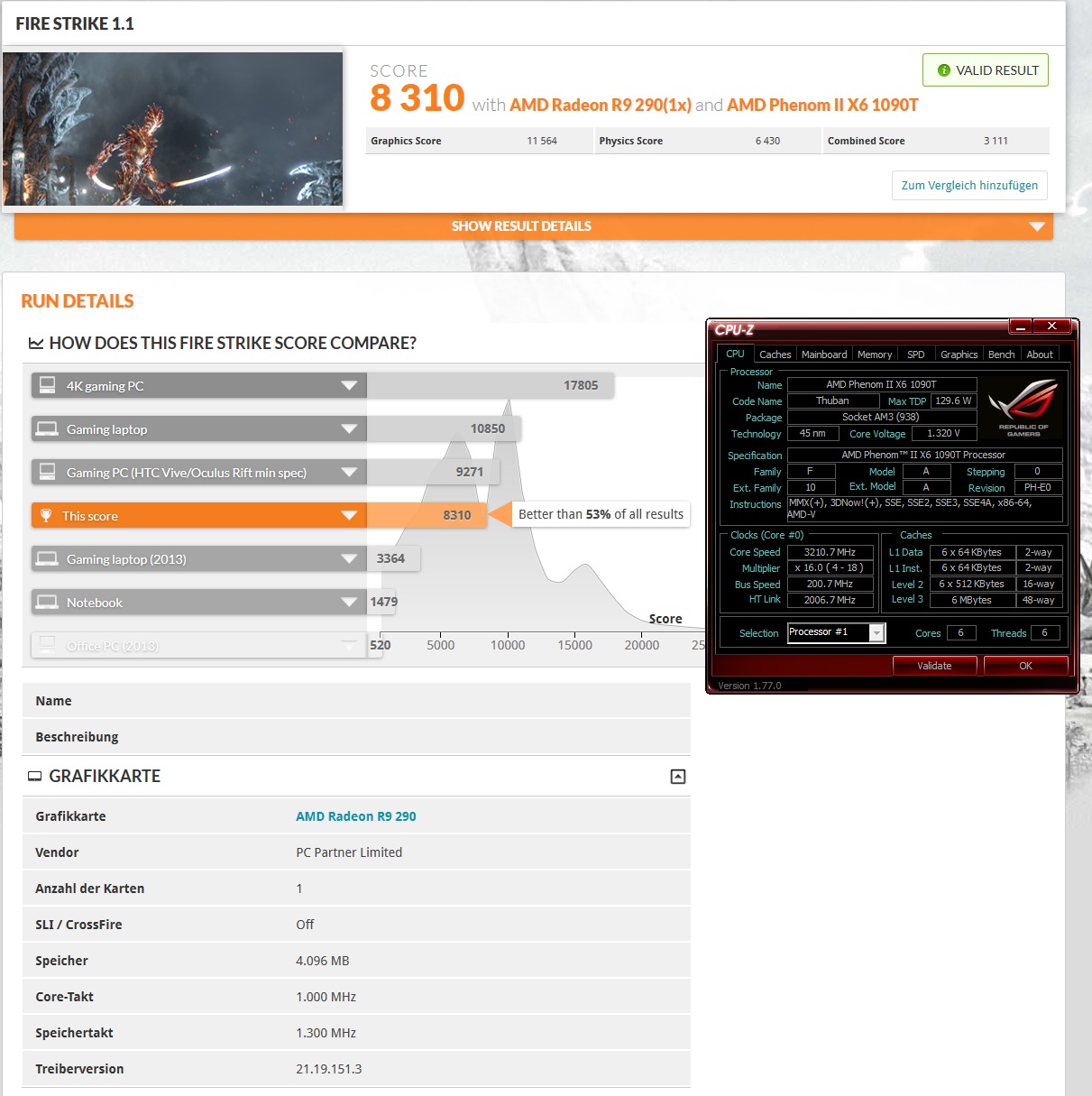

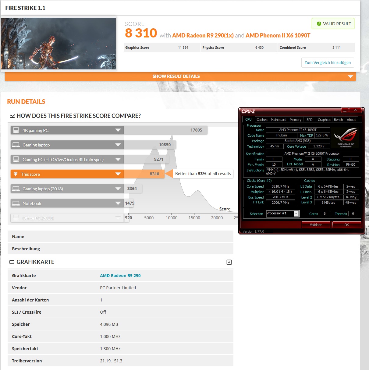

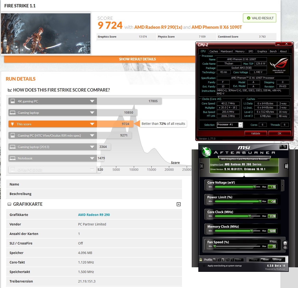

Sapphire R9 290GPU
auf 1'120 MHz mit +75mV und 1'500MHz Speichertakt
Ohne OC hat die Karte 1'000/1'300 MHz
Vrosicht: bei den Scores ist die CPU auch mit dabei...
Der obere Run war mit 6 x 4,0 GHz und der untere mit Standard Takt (6 x 3,2 + Turbo)

In der Tat sollte da mehr möglich sein, die Karte erreicht knapp 66 Grad..
Leider stürzt der Rechner (im Fire Strike) aber ab wenn ich +80mV gebe (bei gleicher Taktung) oder auf 1'150MHz erhöhe..
