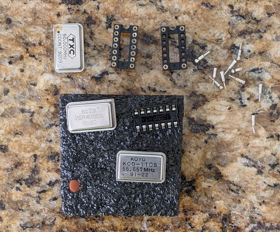

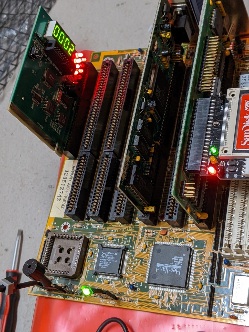

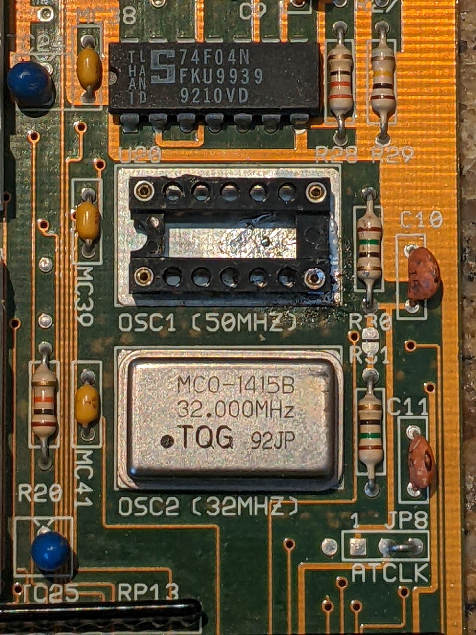

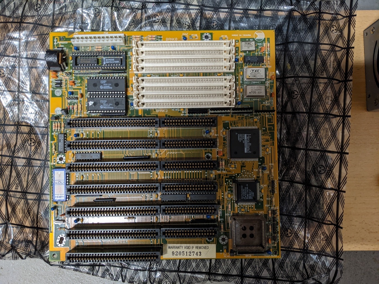

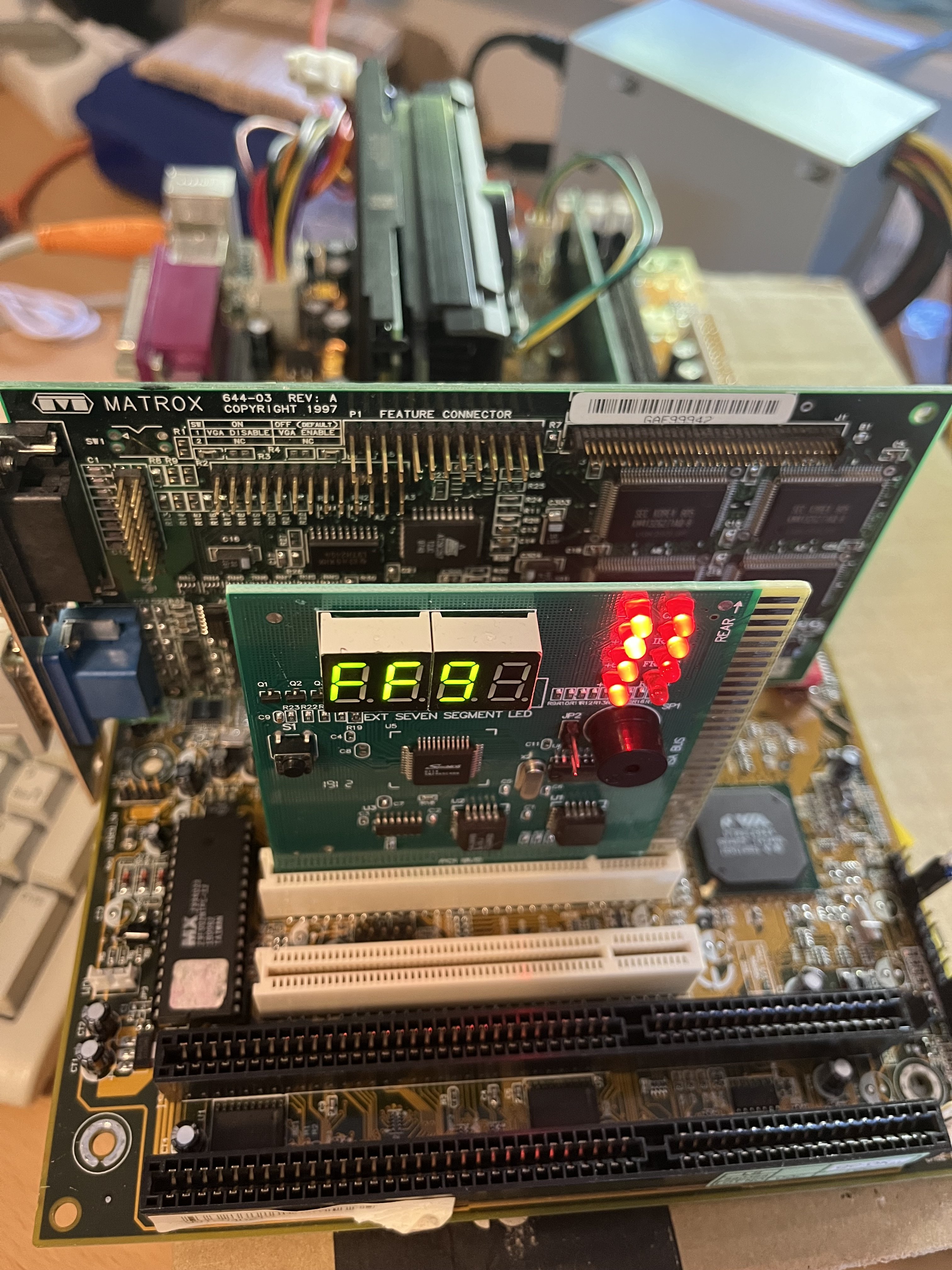

Habe noch etwas Zeit mit dem 386SX-25 verbracht und Chips zwischen den beiden Brettern (dem neuen Intel 386SX-16@20) hin und her getauscht. Es gab nur einen kurzen Moment, wo es Zuckungen zeigte und dann wieder komplett tot war. Da der 50MHz Quartz leicht eingedrückt ist, habe ich mit dem Oszi geschaut und jepp, kein CPU Takt. Klopfen half auch nicht...
Also Lötkolben und Entlötpumpe raus und das Teil rausgeholt. Die Groundplane war echt eine Qual!
Hatte mir für diese Aktion extra Rundlochsockel bestellt. Für diesen DIL14 mussten die inneren PINs raus aber das war kein Problem. Den Sockel in das Board zu bekommen war wieder eine Aktion wegen der Groundplane. Aber irgendwann war alles schön durchgebraten und der Sockel drin.
Erster Test ohne Quartz - keine Flammen und logischerweise kein lebendes Board. Habe dann einen 40MHz Quartz genommen und damit zeigte das Brett den bekannten Fehler, dass irgendwelche Daten nicht ausgepackt werden konnten. Ich vermute, dass beim POST Daten in den BIOS Roms gelesen und dort entpackt werden.
Habe dann die Roms des Intel Bretts in das AMD Brett gesetzt und tick tick tick - Bild + 2MB RAM gefunden. Die hier sichtbaren Roms sind die Originalen. Sind das Mask Roms?
Für DOS kamen dann 4MB RAM und die 128er CF Karte rein.
Fazit: Brett rennt mit den anderen Roms, die kein AMI sondern ein Phoenix Bios enthalten. Tests mit 33MHz kommen logischerweise auch noch. Mal sehen, ob das Brett das packt.
Frage: Wer kann mir die Phoenix BIOS Roms klonen? Auslesen mit romdumpr funktioniert leider nur bedingt. Romdumpr erzeugt nur eine Datei anstatt zwei Dateien für die zwei Roms.
Edit: Das sind die EPRoms des AMD Boards. Einer oder beide haben ein Problem - irgendwie

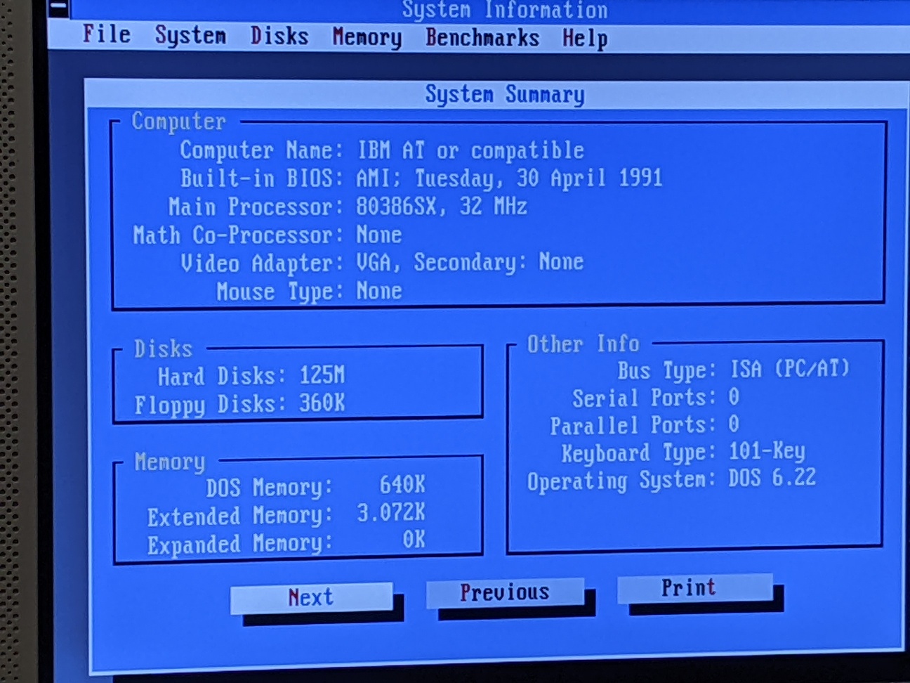

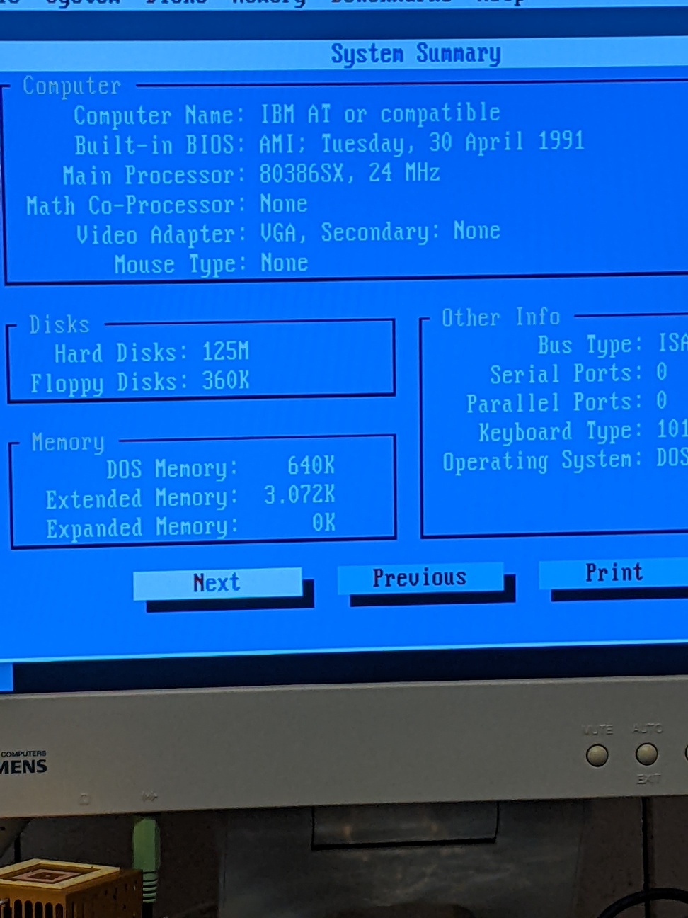

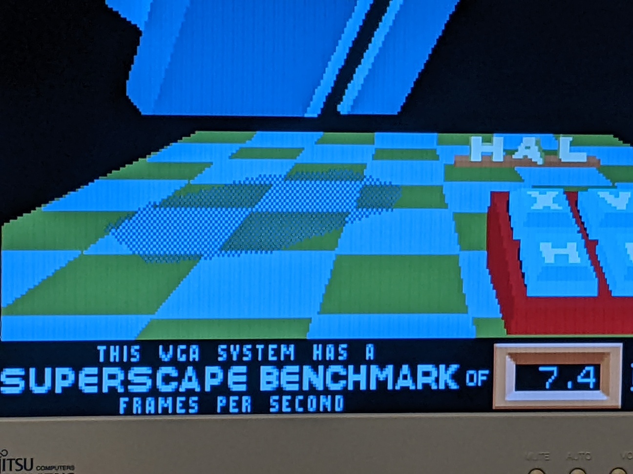

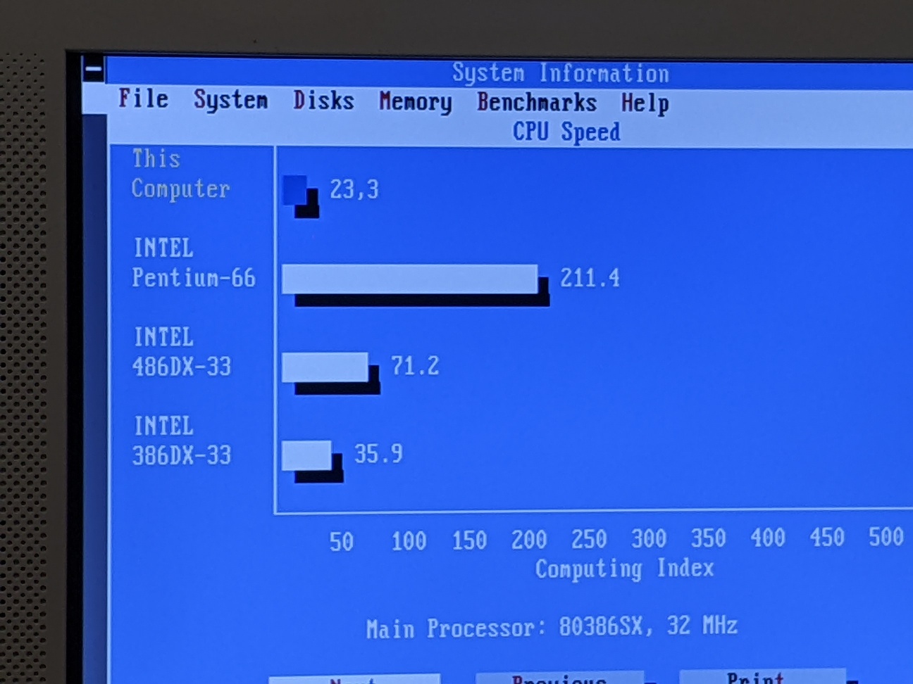

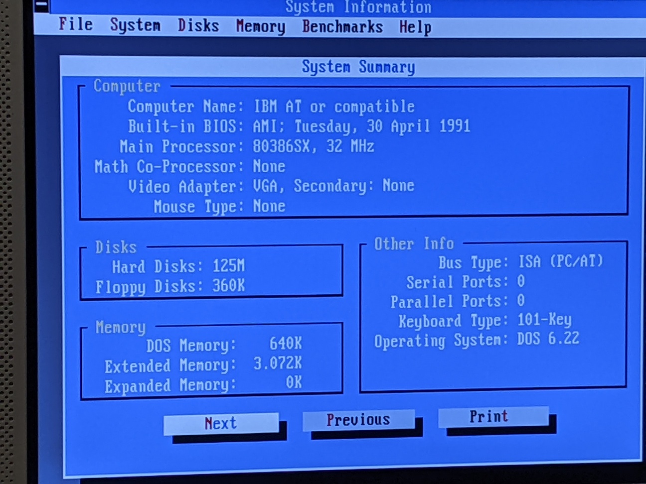

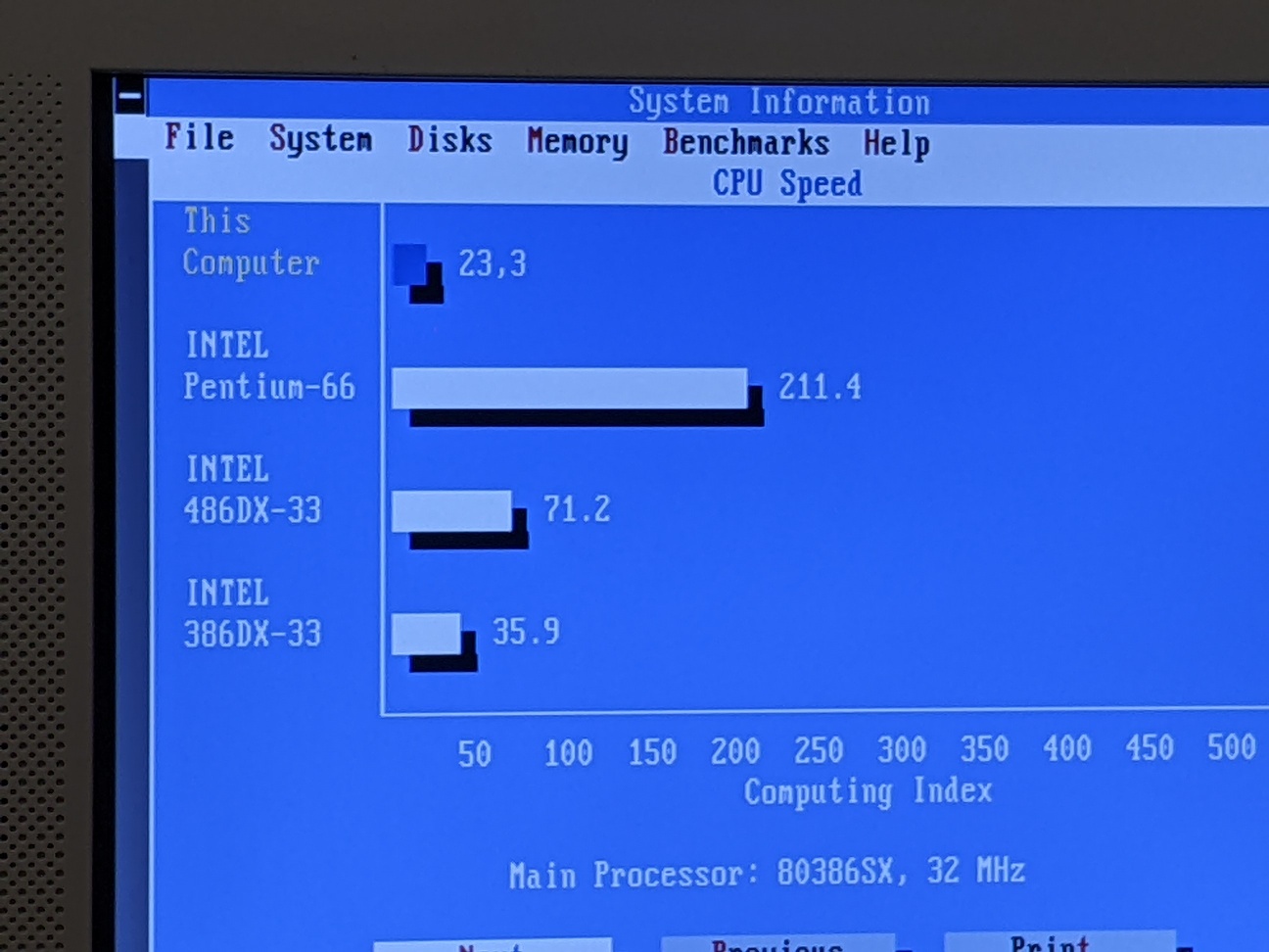

Update zum Board. Ich habe jetzt "komischen" Roms in das Intelbrett gesteckt. Aber da funktioniert auch nichts. Wie es aussieht, wird ein ganz spezieller Keyboard Controller benötigt. Möglich, dass aus dem ROM Daten in die 128Byte RAM des Keyboardcontrolers schreiben will. Da muss ich mal etwas forschen.

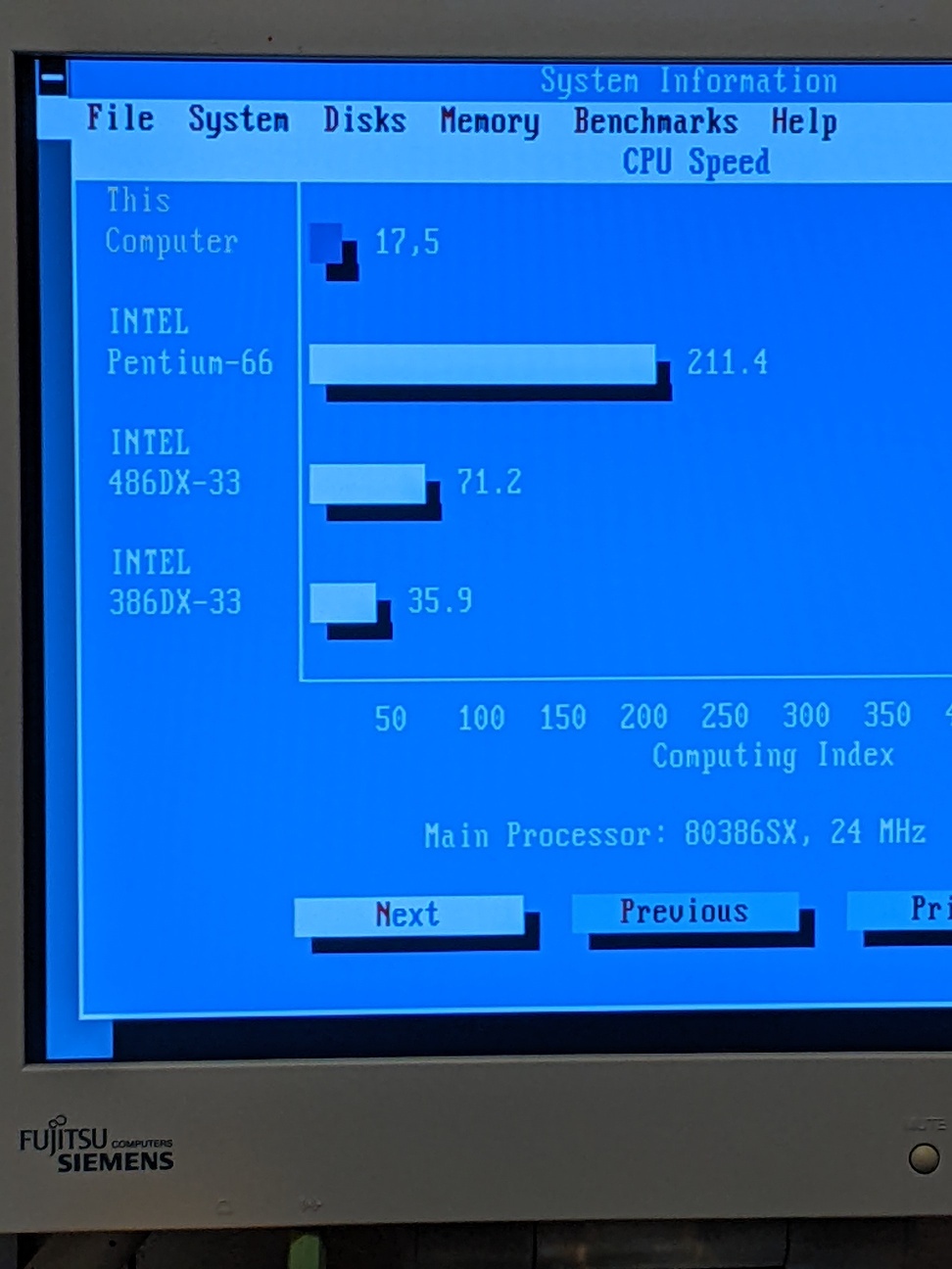

Ansonsten ist der AMD SX-25 auch glücklich mit 33MHz. Alle Benches aus dem Phil Paket liefen durch.
Doom in Minimum brauchte 4849 realtics --> ca 15fps
Frage: Um die Phoenix Bios ROMs zu klonen, brauche ich leere Chips. Taugen die hier?

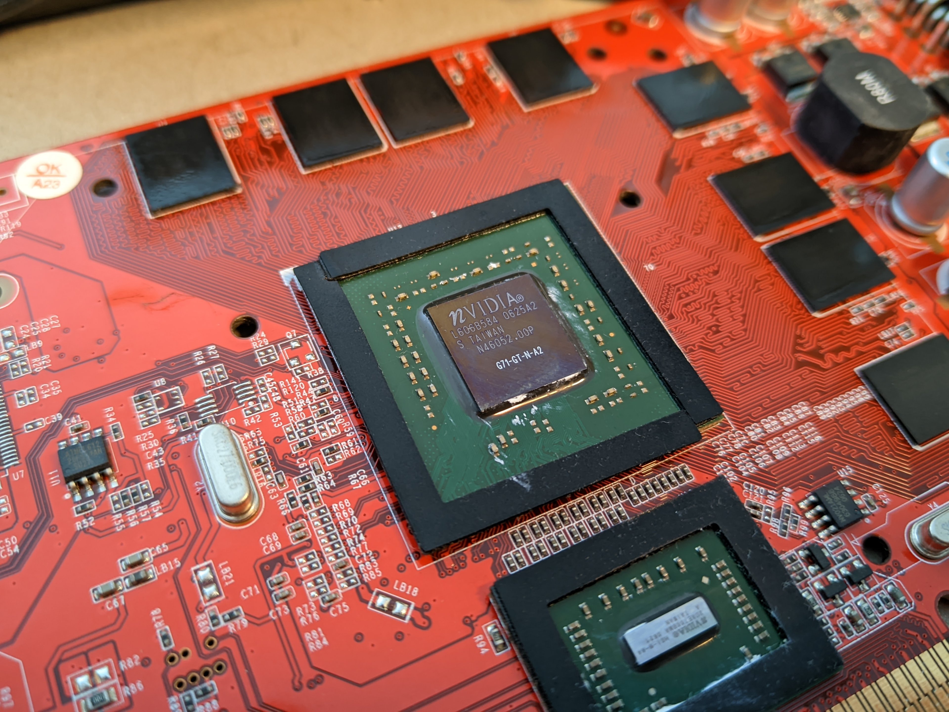

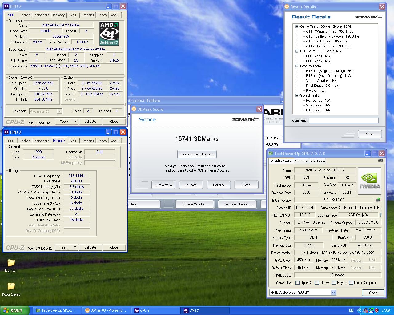

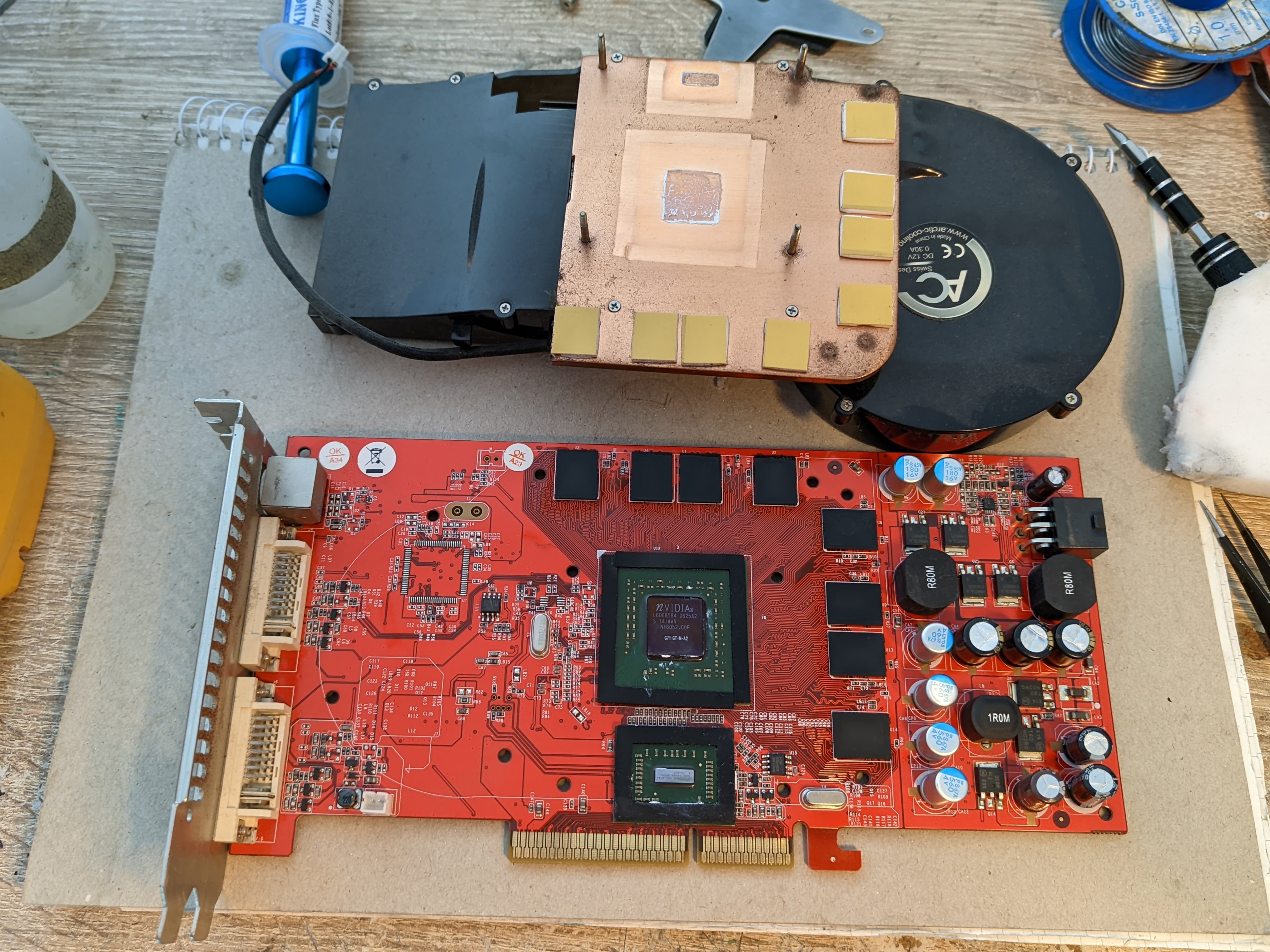

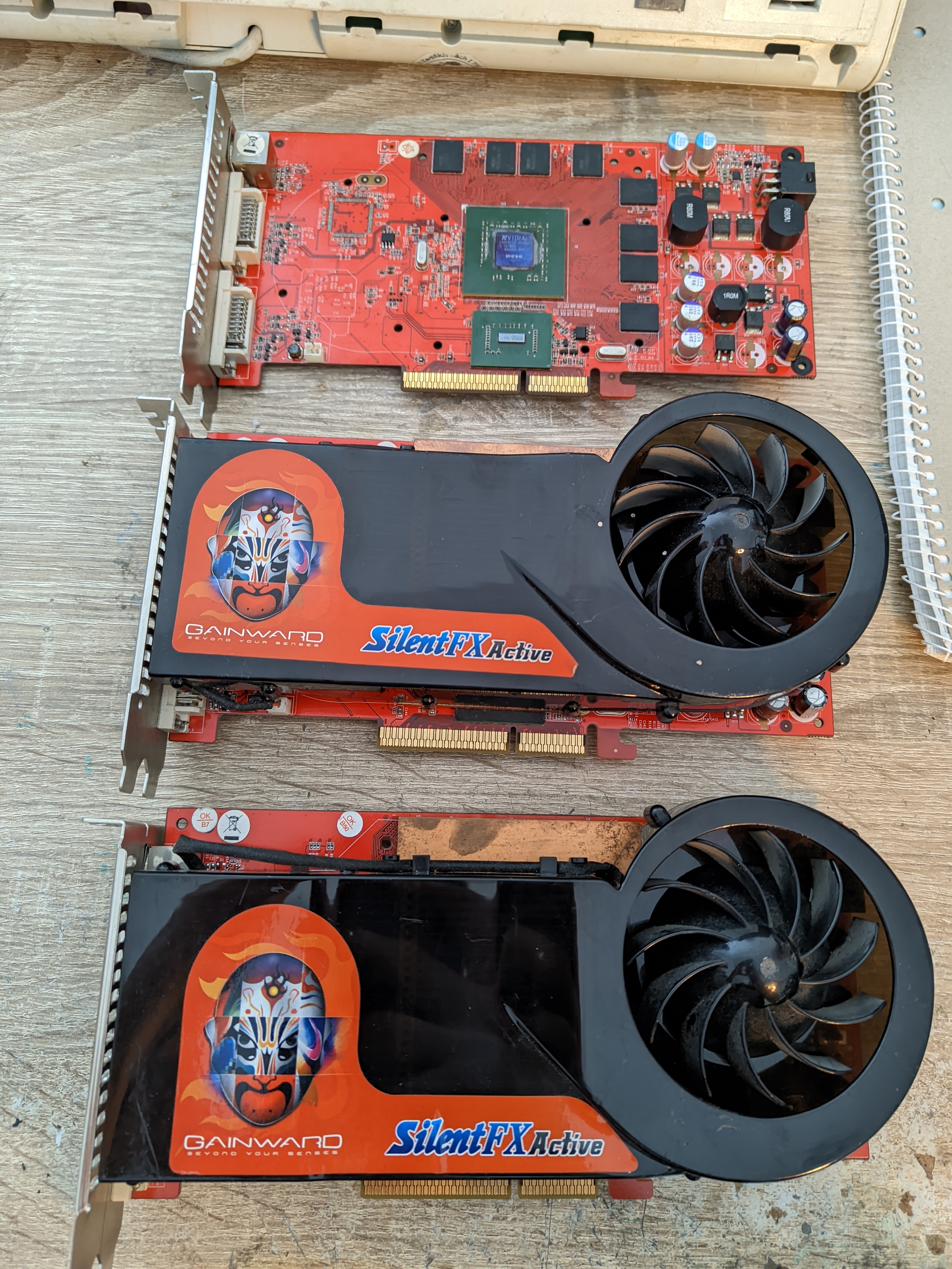

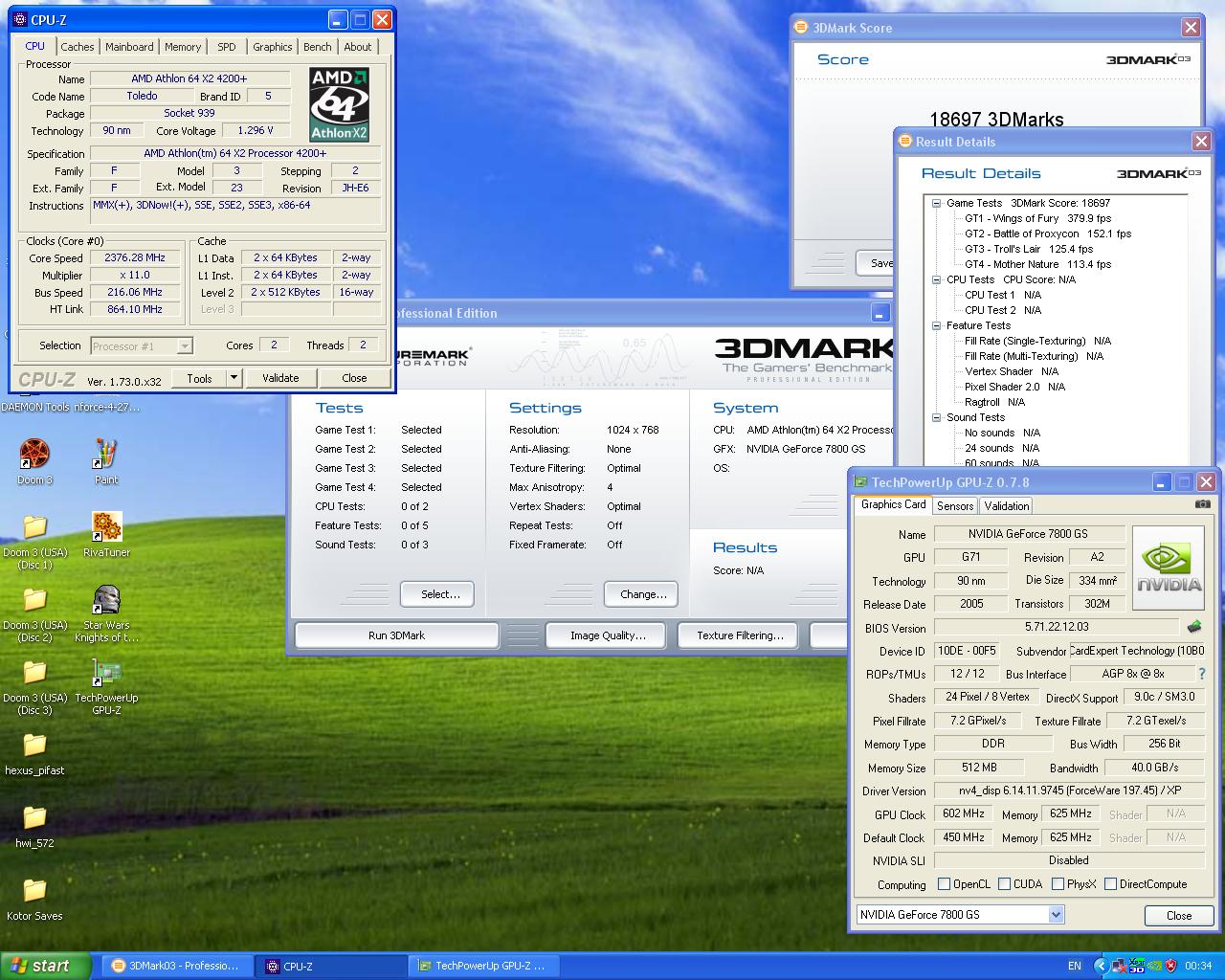

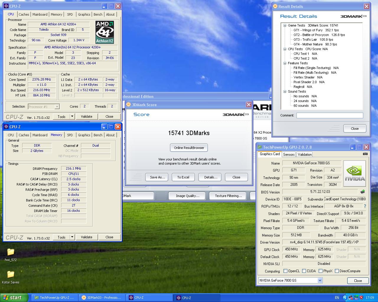

Beim dritten Versuch endlich mal eine funktionsfähige Karte erwischt... ^^ Gainward 7800GS AGP 512MB
G71 "GT" GPU installiert, also mit allen Pixelpipelines und Vertexshadern. Wäre die Frage, ob man die ROPs und TMUs noch von 12/12 auf 16/24 freischalten kann - dann wäre sie im Prinzip nicht mehr von einer 7900/7950GT zu unterscheiden.
G71-typisch geht auch einiges an Takt, mehr bis jetzt noch nicht getestet.
Mal sehen, ob ich die andere Karte noch wieder hinbekomme.
Reaktionen: Butterhützchen, kryzs, Cassiopea und 17 andere
Nein, Die wurden per Lasercut getrennt. Das Freischalten funktionierte nur bei NV41 und teilweise bei NV45
Reaktionen: andi_sco

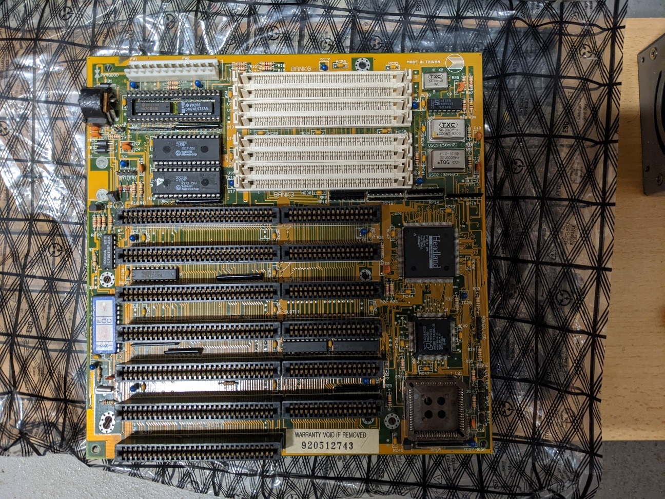

Wieder ein kleines Update zu den beiden 386SX Boards. Ich habe mir jetzt doch einen T48 Programmer gekauft und damit die ROMs ausgelesen und miteinander verglichen. Ergebnis ist, dass das Low Rom zwar perfekt gelesen werden kann aber ein Bitfehler vorliegt, der möglicherweise wegen der Prüfsumme zu einem Codeabbruch führt, da der Fehler im BIOS String sitzt und keine wichtige Funktion haben dürfte.
Vergleichen der Dateien hlh386sc_mc3_27C256@DIP28.rom und TMS27C256-3.ROM
***** hlh386sc_mc3_27C256@DIP28.rom
3-14D17-0011039(T8X
2H000-00-000-000
***** TMS27C256-3.ROM
3-14D17-0011039-T8X
2H000-00-000-000
Im Hexeditor ist die "(" als 2D drin und der "-" als 28. Damit sind mind. 2Bits auf 1 statt auf 0.
Wo bekomme ich jetzt schnell, günstig und zuverlässig ROMs her, um einen neuen Baustein zu schreiben?

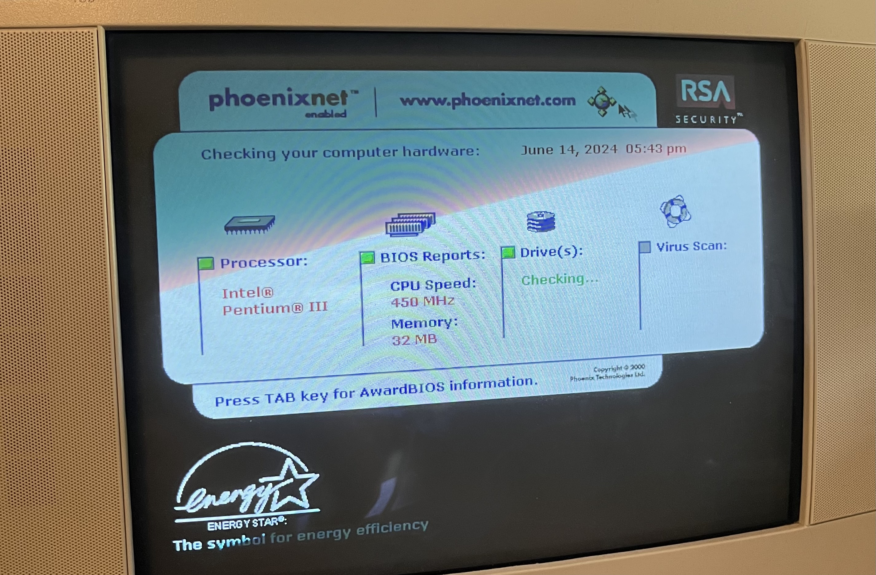

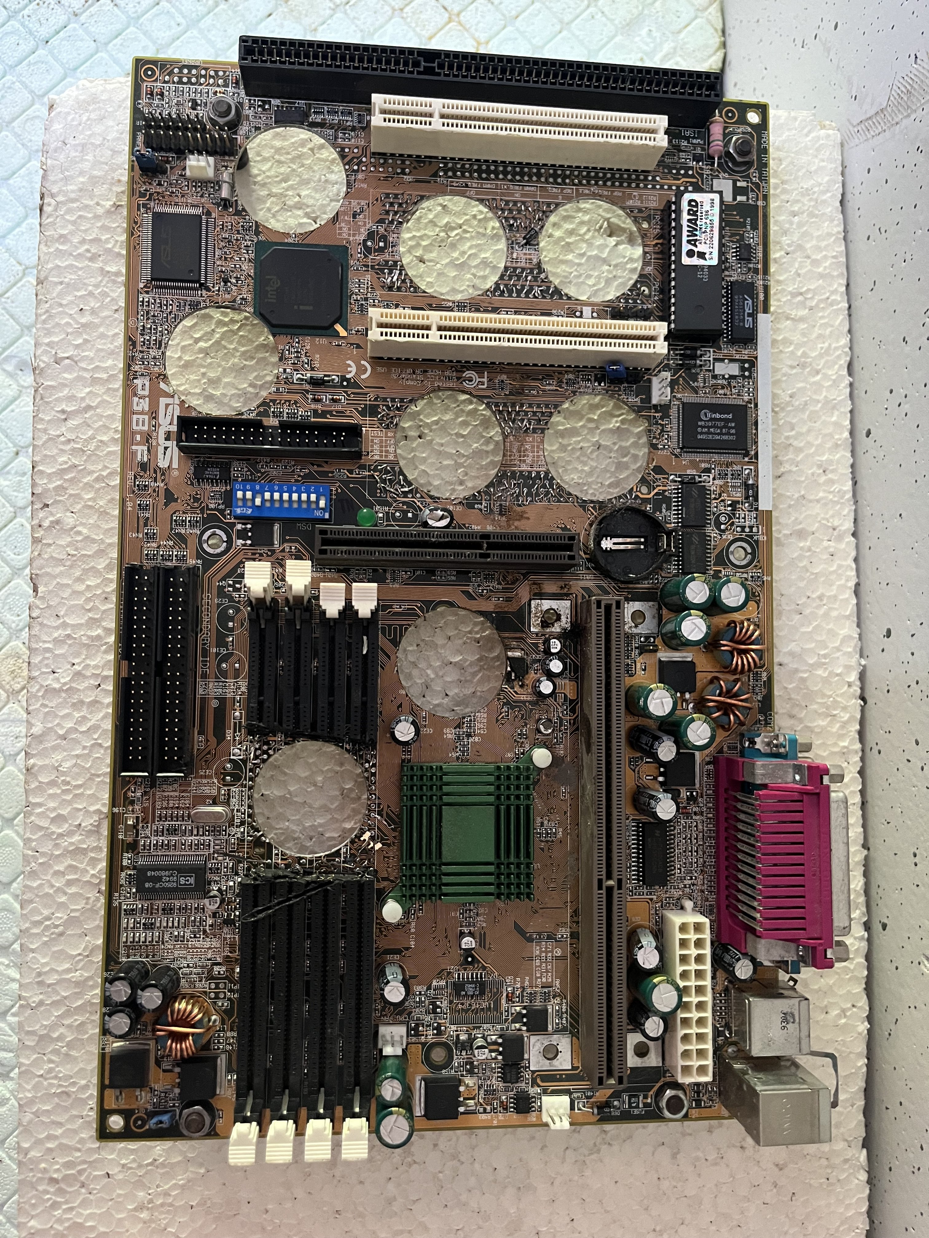

Hi,
So das Luckystar Mainboard läuft.
Board war natürlich tot, obwohl lt. Verkäufer natürlich funktionsfähig aber nicht getestet! 😂😂😂😂
Nunja ein bisschen rumprobiert und es tat sich nichts, Board unter dem Mikroskop untersucht aber nichts gefunden.
Dann wie üblich wollte ich mal nachsehen was das BIOS macht und siehe da der Ic konnte nicht eingelesen werden.
Tja dann hab ich mir ein Spenderboard gesucht, ihr müsst jetzt stark sein:
Ja das ist Asus P3B-F, diente bei meiner Polterei vor sehr langer Zeit als Schnaps Brett und wurde mir dann geschenkt. Wenn ich meinen Freunden den Wert von dem Board heute sage, würden sie mich hassen.
Aber der BIOS Chip war intakt, schnell die Datenblätter verglichen, sollte passen, somit BIOS vom Luckystar raufgeflasht und schon ging das Board.
Die Prozessoren funktionieren bis auf zwei, der 650Mhz und einer der 450Mhz wollen nicht, auch nicht in einem funktionierenden P3B-f.
Keine Ahnung was damit gemacht wurde, aber sind die ersten zwei defekten P3 Slot CPUs die ich kenne.
