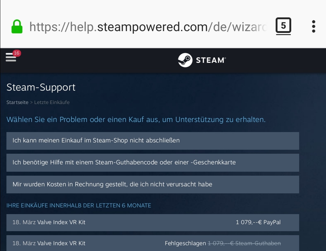

Es wird noch schlimmer, nun befindet sich zweimal die gleiche Bestellung in meinem Einkaufsverlauf. Meine eigentlich Bestellung wurde von Valve storniert und die Neue(mit identischen Timestamp) ist wiederum aktiv.marcus locos schrieb:Nerds und Ihre Ungeduld![]()
- Aug. 2014
- 3.624
Macht nix, zahlst einfach beide und keine kommt.brodag schrieb:Es wird noch schlimmer, nun befindet sich zweimal die gleiche Bestellung in meinem Einkaufsverlauf. Meine eigentlich Bestellung wurde von Valve storniert und die Neue(mit identischen Timestamp) ist wiederum aktiv.![]()
