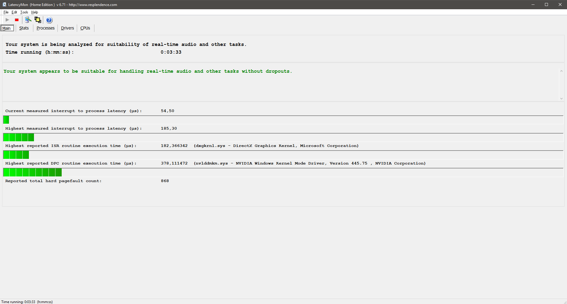

m.Kobold schrieb:2. Das knacken/knistern könnte auch ein latency problem (LatencyMon kann man die Geräte theoretisch ausfindig machen und notfall dann die Programme/Geräte/Treiber versionen austauschen) mit irgendwelchen anderen Windows Treibern sein, check mal im Gerätemanager (notfall würde ich die Index treiber deinstallieren), ob dort alles sauber installiert ist.
Alles schon gemacht und LatencyMon scheint ok zu sein:
m.Kobold schrieb:3. Bildschirm schaltet sich automatisch nach 5sec aus, wenn man die Brille nicht auf hat, wenn du die nicht auf dem Kopf hast, ist das normal... kann man in SteamVR umstellen.
Es schaltet sich im Spiel ab und auch in SteamVR Home. Laut Leistungsgraph scheint es ein "Display Error" zu sein:
