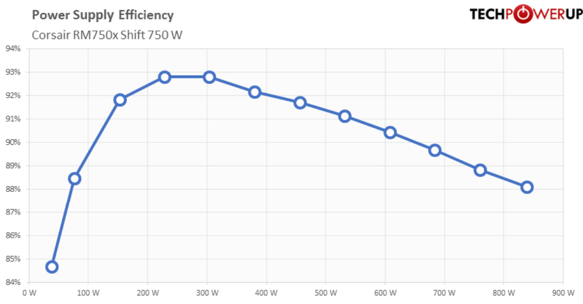

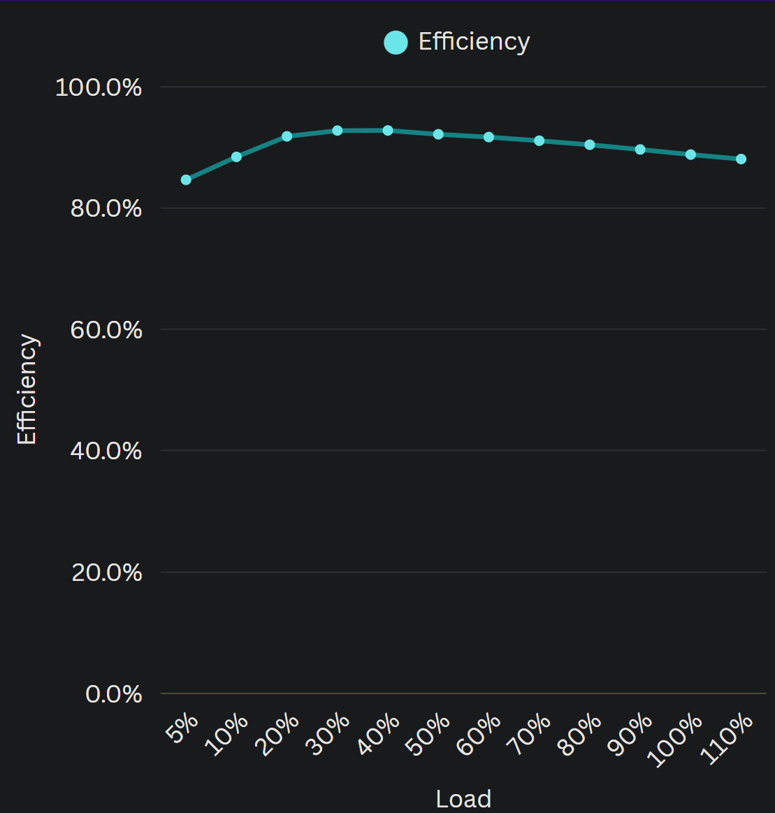

Beispiel Corsair RMX 750W
Lässt man das Diagramm bei 0% anfangen sieht das plötzlich komplett unbeeindruckend aus:

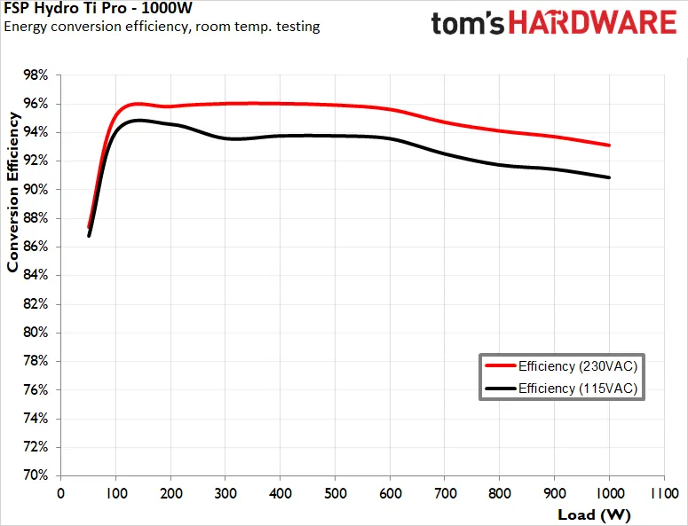

Zu der allgemeineren Aussage, die ich oft lese, dass der Sweetspot im 50%-80% Bereich liegt:
Und in dem Beispiel @ruthi91
Dein gezeigter Graph vom Corsair zeigt ja sogar einen Sweetspot der ab 40% Auslastung schon abfällt.
Generell seh ich das immer öfter, dass vermutlich neuere und hochwertige Netzteile möglichst große Auslastungsbereiche haben, in denen sie Effizient sind, aber eigentlich alle ab 50%-60% Anfangen abzufallen.
Der theoretische Sweetspot also meistens sogar unter 50% Auslastung liegt.

Hier noch ein Beispiel dafür: (Quelle)
