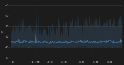

Ich habe in meinem NAS 5 Platten und der verbrauch für das KOMPLETTE NAS liegt bei 46W im Durchschnitt...
bequiet Pure Power 10 400W + Gigabyte MJ11-EC1 + AMD EPYC 3151 + 5 HDD + Shelly Plug S (0,82W)
Reaktionen: Marius
