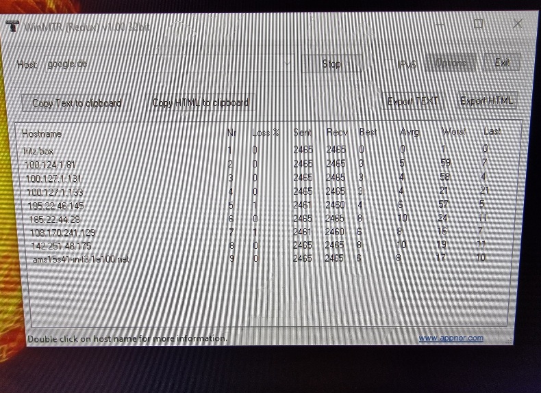

Dann ist es an der Zeit, mit mtr oder WinMTR mal zu analysieren, wo die Pakete verloren gehen. Dann kann man besser einschätzen, ob es schon bei dir im Heimnetz oder erst später auftritt.

riversource schrieb:
Zurück zum Problem:
Dann ist es an der Zeit, mit mtr oder WinMTR mal zu analysieren, wo die Pakete verloren gehen. Dann kann man besser einschätzen, ob es schon bei dir im Heimnetz oder erst später aufauftritt.

Dann ist es an der Zeit, mit mtr oder WinMTR mal zu analysieren, wo die Pakete verloren gehen. Dann kann man besser einschätzen, ob es schon bei dir im Heimnetz oder erst später auauftritt.
Habs gerade mal installiert und eine halbe Stunde BF4 gespielt. Es wurde aber keine Verbindung unterbrochen. Dementsprechend sah es so aus:
Oh Mann. Bitte mache Screenshots, keine Fotos, oder kopiere das Ergebnis als Test hier rein! Wer soll das so lesen?
Aber das Ergebnis ist perfekt, keinerlei Problem. Jetzt bitte noch mit IPv6 zum Vergleich.
