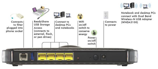

WAN Port hat das Teil nicht, bzw. passt da kein RJ45 rein.
Brauche ich Zugangsdaten? Bei der fritz box brauchte ich die nicht, aber da konnte ich DG auch direkt als Provider eintragen und fertig.
Hat in der Tat nur einen RJ11-Port. https://community.netgear.com/t5/Wired-Routers/Dgn3500/td-p/385953
Kann also nicht mit einem vorgeschalteten Modem wie in deinem Fall dem ONT von Deutsche Glasfaser genutzt werden. Kauf dir irgendeinen günstigen von TP-Link, der OpenWrt kann und entweder einen richtigen WAN-Port hat oder dessen LAN1-Port sich als WAN-Port nutzen läßt.

Bei Routern mit integriertem Modem kannst du einen der LAN-Ports zum WAN wachen. Evt. musst du dazu Einstellungen an der VLAN/Switch-Config vornehmen. Da unbedingt im OpenWRT Wiki gut einlesen und die Seiten zur Recovery, falls du was falsch machst, lokal oder auf einem anderen Gerät bereit halten.

So wie ich das sehe, gibts von DG kein "Modem" sondern einen Router als ONT, an den auch analoge Telefone angeschlossen werden können: https://www.deutsche-glasfaser.de/internet/router/
Also hast Du bei dir entweder irgendeinen Sonderfall, den Du genau beschreiben und vor allem auch das Modell des ONT angeben solltest oder Du hast bisher eine Routerkaskade mit Doppel NAT betrieben, was ich für wahrscheinlicher halte.
Im zweiten Fall kannst Du den Netgear Router einfach als AP konfigurieren und den WAN Port vergessen. Zugangsdaten sind im ONT hinterlegt und sollten keine Probleme bereiten.
Den Netgear solltest Du dann zeitnah durch einen anderen x-beliebigen Router mit aktuellem WLAN ersetzen. Als xxWRT Fan wäre der Archer C7 eine günstige Empfehlung. Eine 7362SL ist dazu ziemlich ungeeigenet, weil nur 2 Gigabit Ports und lediglich Wi-Fi 4 im 2,4GHz Band. Sowas kauft man 2019 nur als absolute Notlösung. Es hat schon Gründe wieso die Dinger für nen 10er verramscht werden.
