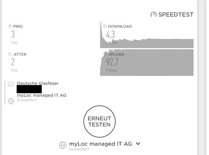

Ich hab darauf hin verschiedene Speedtest laufen lassen und hatte miserable Downloadwerte und gute Upload Werte. Also mit der Deutschen Glasfaser Kontakt aufgenommen. Die Antwort von 2 Sachbearbeitern war, dass die Leitung einwandfrei ist und es ein von mir vorgenommennes Konfiguration Problem ist und der Router falsch eingestellt ist. Also habe ich meinen Laptop genommen und Sofort am TK ? (hoffe Bezeichnung) ist richtig gemessen.
810479
810480
Notbook ist ein Surface 4
PC ist ein Corsair one i140
Browser Firefox und OS Windows 10
Router Fritzbox 7490
Per Wlan mit Tablet und Handy komme ich die gleichen Werte wie kabelgebunden.
https://www.deutsche-glasfaser.de/internet/speedtest/ (komischweise der einzige Test mit sehr guten Werten :)

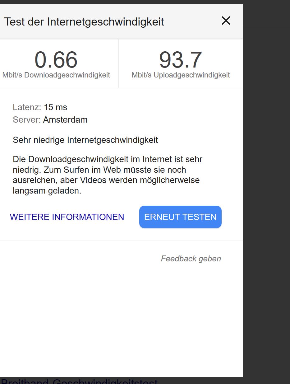

Google Speedtest
PC:
810502
Laptop:
810493

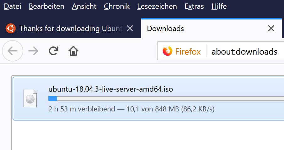

Ubunto Download https://ubuntu.com/download/server/thank-you?country=DE&version=18.04.3&architecture=amd64
PC:
810496
ca. 3min später 10mb
810497
Laptop:
810498
ca. 2:45min später 10mb
810499

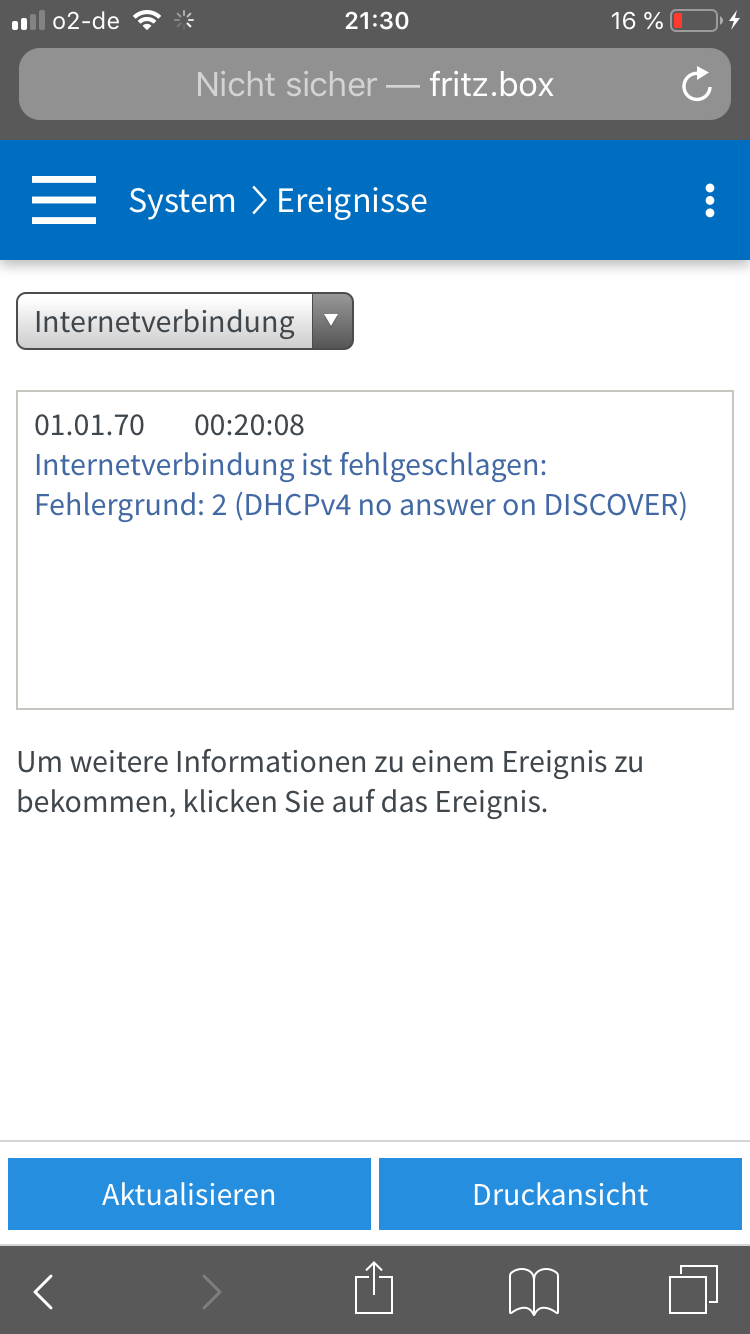

habe ich gemacht, nun geht leider nichts mehr. Fritzbox kann keine Verbindung herstellen und der Laptop direkt am ONT/ NT bleibt bei netzwerkidentifizierung hänge, denke der bekommt keine ip zugewiesen

Oliver.Z schrieb:
Hab
Ok, könnte echt nen problem mit dem GCN sein. Ist ipv6 in der fritzbox aktiviert? Mal gucken (im Erweitert Modus) unter Internet --> Zugangsdaten --> ipv6. Falls nein: einfach ipv6 aktivieren, aber nichts anderes auf der Seite ändern, und speichern. Bekommt er eine ipv6 Adresse/Prefix (siehe Online Monitor)?

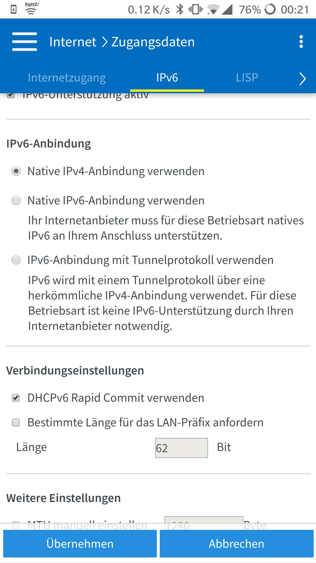

IPv6 ist aktiviert:
Ist deiner Meinung nach noch eine weitere Einstellung vorzunehmen?
Ansonsten ist es doch komisch, dass via FTP Protokoll und Download von einem UNI Server quasi immer die volle Bandbreite durchgeht, bei HTTPS Downloads, Speedtests etc aber das Ganze dermaßen limitiert wird?

X_Clamp schrieb:
IPv6 ist aktiviert:
Ähm, sollte IPv6 Verbindung nicht auf "Native IPv6" stehen? Momentan steht es auf "Native IPv4"
