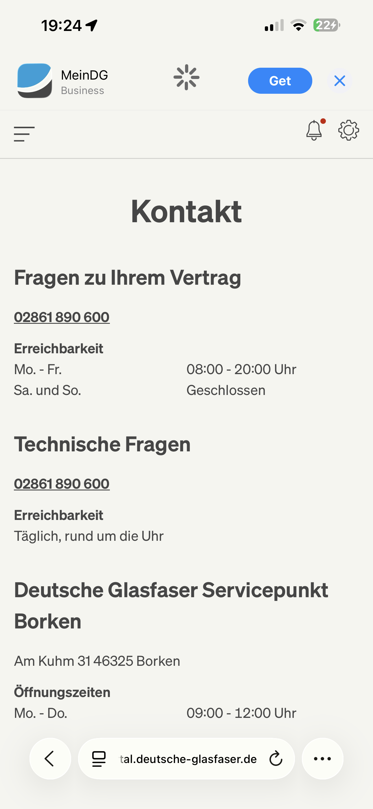

Jetzt kommt der nächste Hammer. Man nicht mehr anrufen. Ab 18 Uhr geht nur noch ein Band hin und sagt, dass man außerhalb der Öffnungszeiten anruft. Dabei steht dort, die Technik wäre 24x7 erreichbar.
