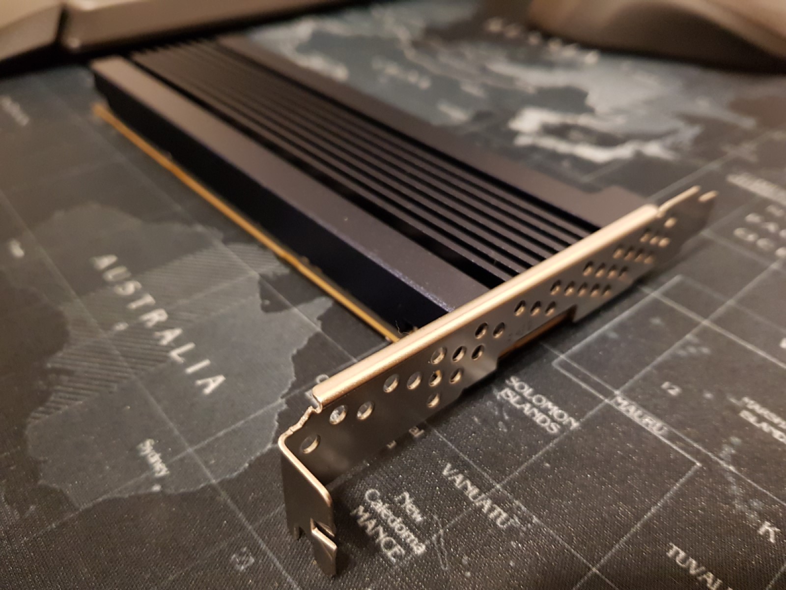

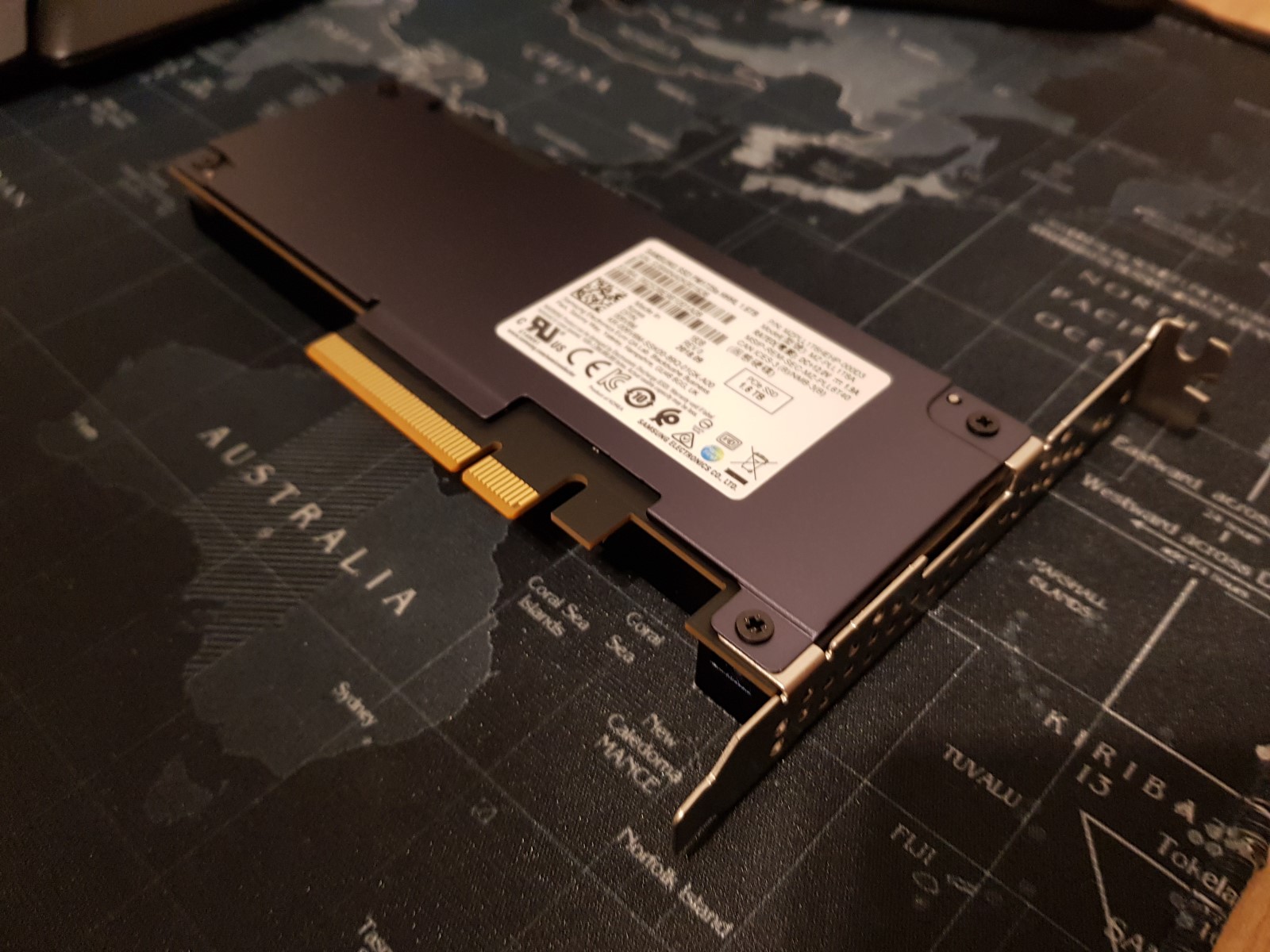

Ein Blick auf die PM1725a von Außen:

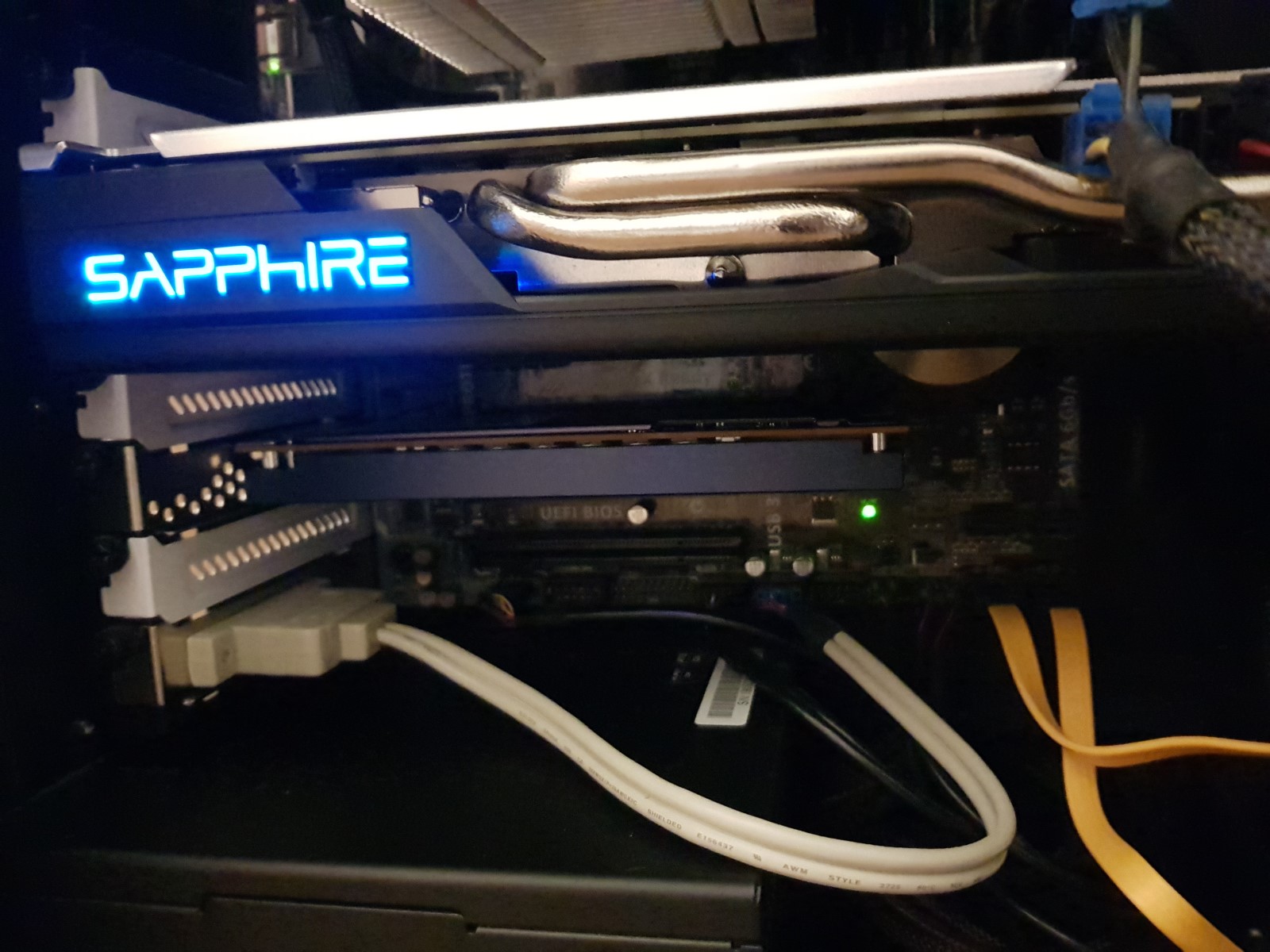

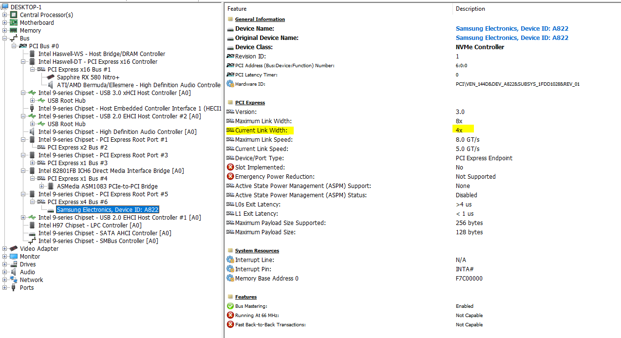

Mein Board Asus H97-Plus verfügt über zwei PCIe x16 Slots verfügt, davon ist der 3.0 von der Grafikkarte belegt. Die SSD muss in den darunterliegenden 2.0 Slot, der nur über x4-Anbindung verfügt. Stromversorung erfolgt über den PCIe-Slot und nach dem Einstecken gings sofort ins BIOS um eine Einstellung vorzunehmen: Standard läuft der Slot #2 im x2-Modus, der x4-Mode muss expliziert im Bios aktiviert werden. Hierbei werden die beiden weiteren PCIe 1x deaktivert, um die volle Bandbreite im x4-Mode auszunutzen. Bei mir ist es kein Problem, da die beiden x1-Slots unbenutzt sind.
Eingebaute SSD:

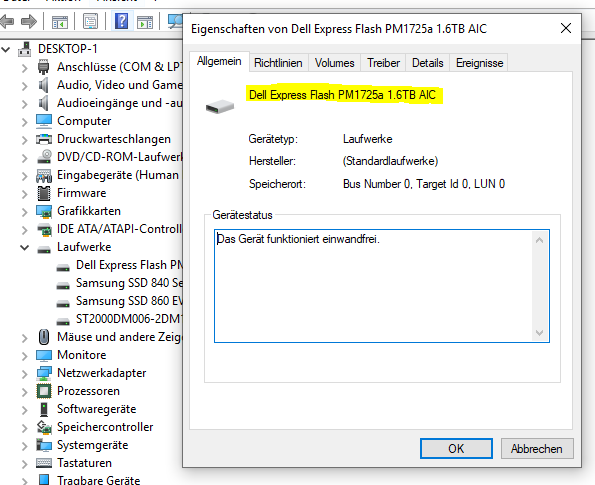

Nach dem Einbau wurde die SSD einwandfrei vom Bios und Windows erkannt. In der Datenträgerverwaltung war eine Initialisierung und Formatierung notwendig.
Screenshot Gerätemanager:
Screenshot HWiNFO (Anmerkung: Hier wird als Bus 3.0 angezeigt, jedoch ist der x16 Slot #2 ein 2.0 Bus):

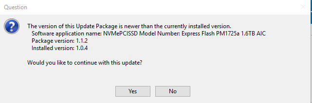

Danach führte ich noch ein Firmware-Update mittels eines von der Dell Support-Seite runtergeladenen Setupprogramms durch. Das Procedere war eine einfache Setuproutine, welches wenige Sekunden andauerte. Im Anschluss war ein Neustart notwendig.
Procedere Firmware-Update:

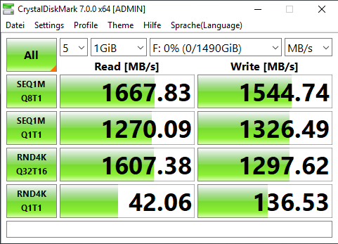

Anschließend startete ich noch einen Benchmark mittels CrystalDiskInfo (Version 7) und machte noch diverse Temperaturtest bei geschlossenen Case. Ich hatte Bedenken, dass die Wärmeentwicklung der SSD direkt unterhalb der RX580 ein Thema wird. Bis dato konnte ich kein Problem feststellen. Die Temperatur der Grafikkarte ist in Spielen und Benchmarks annähernd gleich geblieben. Auch ein Test mit einer großen Dateioperation und gleichzeitiger Grafikkartenlast zeigte keine wesentliche Temperaturänderung. Hier werde ich aber noch weitere Test machen bzw. die Sache im Auge behalten.
Screenshot Benchmark:

Ich weiß, dass die Performance dieser Enterprise-SSD in der derzeitigen Systemumgebung (PCIe 2.0 im x4-Mode) nicht zufriedenstellend ist. Aber ich hatte das Ding herumliegen, ich benötigte (Flash)Speicherplatz und allemal schneller als die über SATA angebundene Samsung 860 EVO ist sie ohnehin. Und ich denke, sie mich ja auch ins nächste System begleiten.

Was für Schummelei? PCIe 3.0 hat 8Gb/s und eine 128b130b Bitkodierung (PCIe 2.0 hat 5Gb/s und 8b10b), pro Lane und Richtung (PCIe ist vollduplex) werden brutto 985MB/s übertragen, aber die Bitkodierung ist nicht der einzige Overhead, sondern jede der Layer des Protokolls hat eben selbst noch einen Overhead und damit kann man eben netto bei PCIe 3.0 x4 maximal so 3,5GB/s (3500MB/s) übertragen, dies schaffen ja auch einige solcher SSDs. Bei 8 Lanes ist doppelt so viel möglich, also 7GB/s, wo ist da was geschummelt? Geschummelt ist, wenn jemand einfach die Gb/s durch 8 teilt und darauf GB/s macht, ohne die Bitkodierung zu berücksichtigen und dann brutto für netto verkauft und damit jeglichen Overhead ignoriert.

Wenn du dich fragst warum, dann mach einen CDM 4K Q1T1 Test. Oder schau nochmal auf den Screenshot ganz oben.

Letzteres ist eben auch hier der Fall, bei einer Anbindung mit nur 4 PCIe 2.0 Lanes, kann man natürlich nicht erwarten, dass die angegebenen Werte erreicht werden und damit in so einem Fall kein Kunde klagt, steht eben so ein Hinweis dabei. Daher steht auch meistens das "bis zu" da, eben weil die tatsächliche Leistung vom jeweiligen System abhängt in dem die SSD verbaut wird. Ich wette aber, dass die SSD in einem entsprechenden System diese Werte auch erreichen wird.

Was wir sehen ist die mit PCIe 2.0 x4 zu erwartende Performance, brutto gehen da 2GB/s, aber vom brutto muss eben der Overhead abgezogen werden und dann kommt eben sowas etwa das raus was hier rauskommt.
