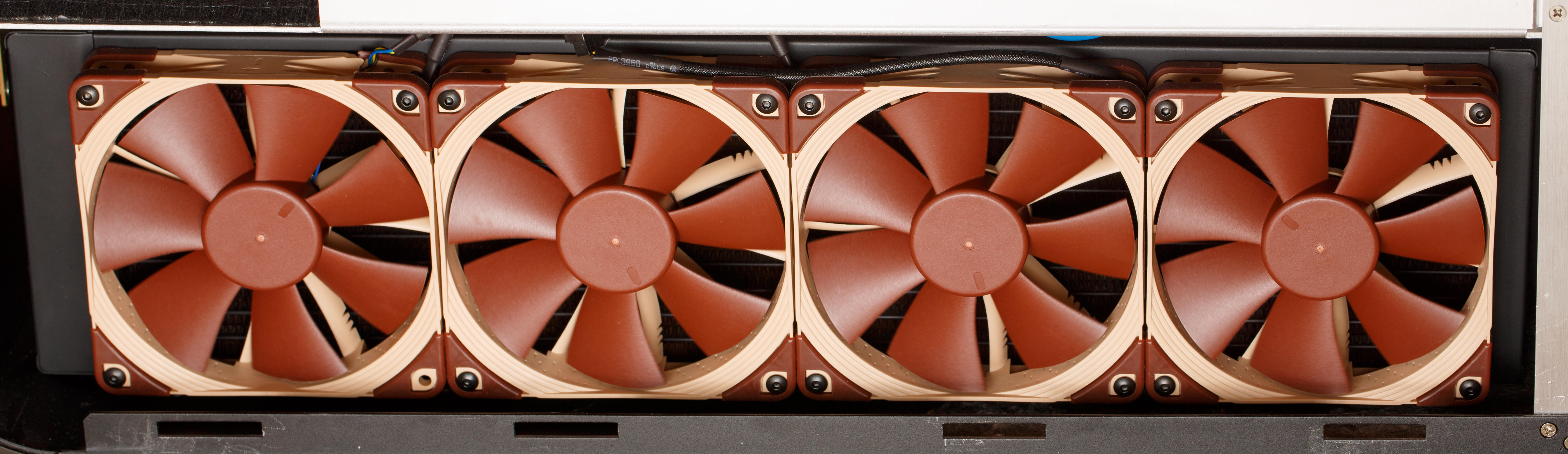

@hitzestau: Schönes System! Welche Lüfter sind das denn auf den Radis? Sehen klasse aus. Sind die auch leise?

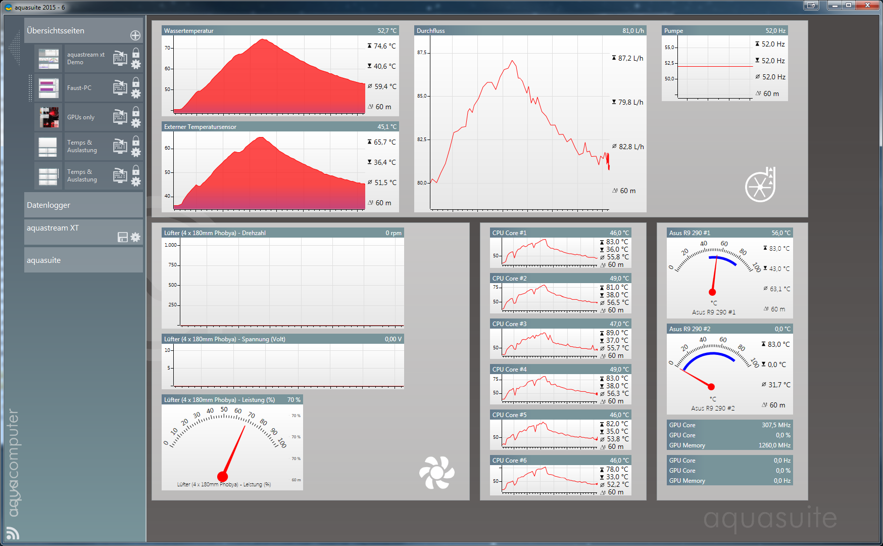

Das mit der Wassertemperatur ist so eine Sache. Eine verbindliche Aussage, was man nicht überschreiten sollte, habe ich bisher noch nicht gehört/gelesen. Irgendwann wird der Schlauch vermutlich zu weich und dehnt sich und könnte dann bspw. von den Fittings abrutschen.
Mir ist mal folgendes passiert:
Der Temperatursensor in der Aquastream meldete über 70°C und der externe Sensor im Kreislauf knapp 70°C. Das war jedoch zum Glück nur ein einmaliges Ereignis und es blieb folgenlos.

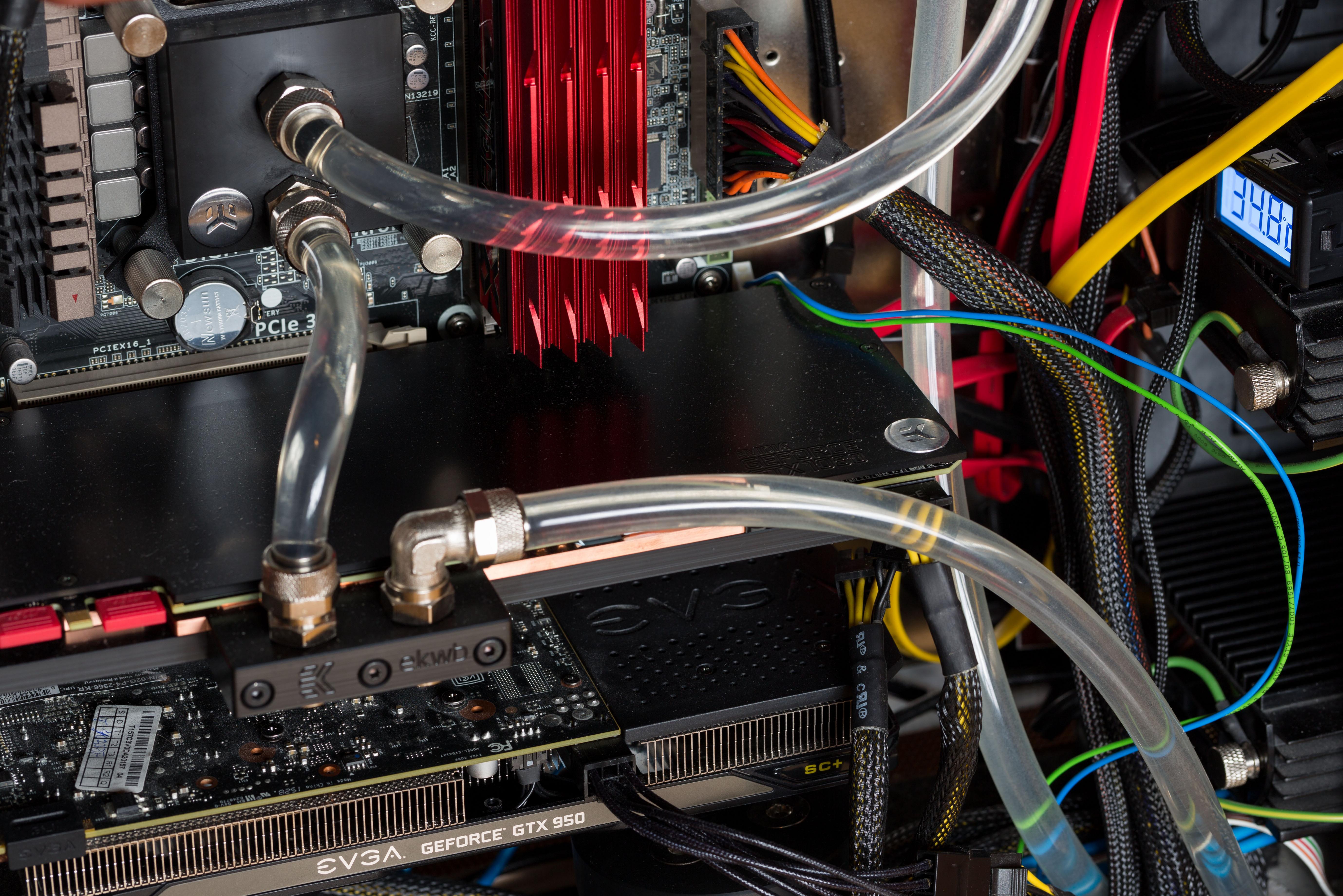

@Thomas: Danke. Weiße Sleeves, weil ich diese zu einem guten Preis bekommen hatte und es mir das Farbexperiment Wert war. Am liebsten wäre mir noch eine schön lackierte Alu-Platte, die das Gehäuse zweiteilt und damit den unteren Netzteilbereich "verschwinden" lässt. Im Netz gibt es ganz interessante Umsetzugen davon.
@HisN: Dein System wirkt sehr... hmnm... funktional. Auch der Begriff Custom-Loop wird seiner Bedeutung gerecht, wenn man sich den gewundenen Schlauch vom VRM-Kühler hin zum CPU-Block ansieht
Übrigens, Du hast auf dem VRM-Kühler noch den Schutzaufkleber auf dem EK-Logo drauf

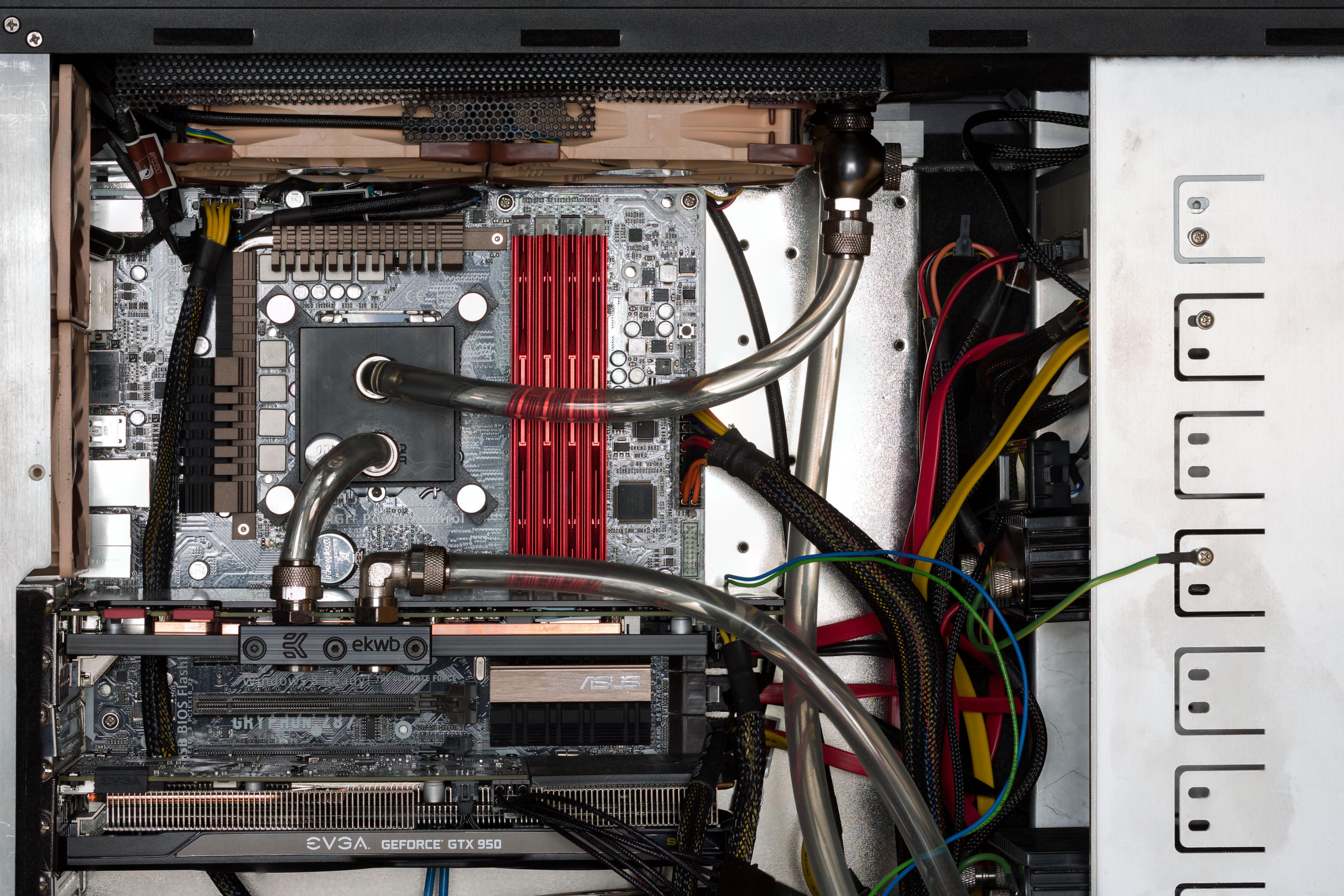

Mich hat der EK-VRM-Kühler für mein Board ganz schön Nerven gekostet
Als ich mir das Upgrade bestehend aus CPU, Mainboard und VRM-Kühler zusammengesucht und nacheinander bestellt habe, wurde der EK-Mosfet für Asus X99-Boards als kompatibel für das Strix X99 Gaming angezeigt. Als dann alles bei mir da war - Pustekuchen! Um zwei Millimeter Versatz der Bohrlöcher konnte ich den Kühler nicht festschrauben
Scheinbar hat Asus die Spulen der Spannungswandler einen Ticken nach oben versetzt. Weit genug, dass der Kühler nicht mehr gepasst hat. Der Kühler wurde also von mir in mehrstündiger Arbeit zurechtgefeilt, bis er endlich gepasst hat.
Mittlerweile wird der VRM-Kühler auch nicht mehr als passend für mein Board im Konfigurator von EK gelistet. Da wird sich wohl schon ein anderer Käufer beschwert haben

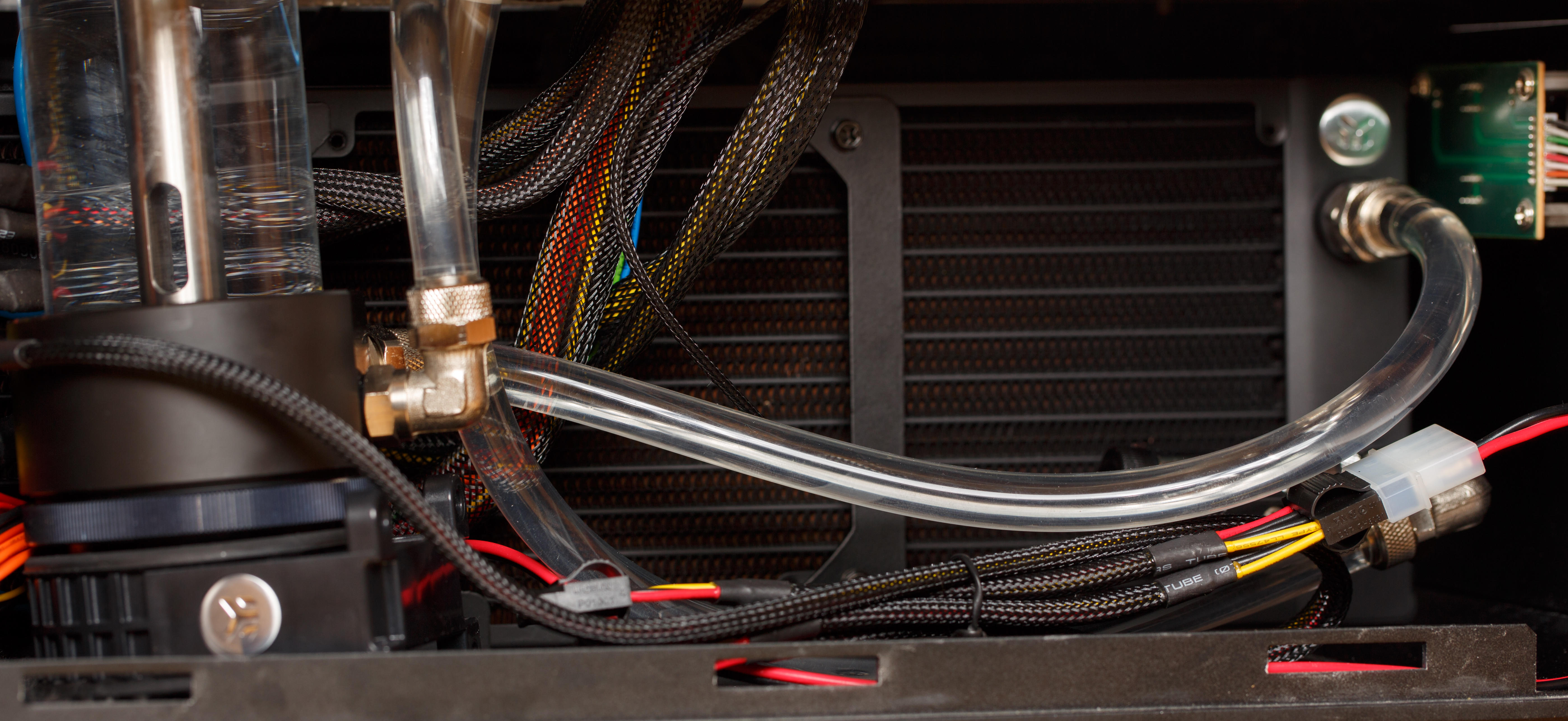

Die Aufnahme für die Pumpe ist improvisiert. Ich habe ein Lochblech mit 90° winkel an den Tray geschraubt und das Shoggy-Sandwich mit Pumpe darauf festgeschraubt. Die Entkopplung ist so sehr gut, aber man muss beim Kippen des Gehäuses aufpassen, weil der AGB wirklich nur unten auf dem Sandwich aufliegt
Beitrag
Fleet Admiral
- Nov. 2011
- 10.890
Ok. Ich hab mir überlegt einen 5.25" AGB zu nehmen da ich eh noch ein BD Laufwerk im Case hab. Aber dann hab ich trotzdem das Problem mit der Pumpe - kann die ja nicht einfach so rumhängen lassen.
Die Variante bei dir scheint da die bessere Lösung zu sein.
