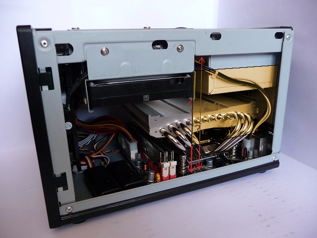

@ Kopi80
Bezgl. meiner PN:

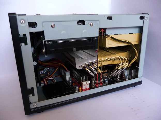

Welche Maße haben die oben rot eingezeichneten Linien? (1 und 2)
Die "2" geht davon aus, dass der 3,5" Tray entfernt wird und nur eine 2,5" HD unterhalb der ODD betrieben wird.
Ich weiß nicht, wo dann die Grenzen liegen - daher ist der "stößt" dieser Pfeil auch nirgends an ;)
Wo würdest du auf dem Bild in etwa die seitlichen Lufteinlässe einzeichnen?
Idealerweise gehen sie bis zur oberen Kante des CPU Kühlers ;)
Ich werden den 140mm Lüfter vom Thermalright Kühler nach oben orientieren, so dass er nach oben bläst und die Luft von den Seiten und von vorne ansaugt.

Frei wie ich bin, hab ich für dich "leicht" anders gemessen. Und zwar nicht vom Mainboard aus, sondern direkt vom Heatspreader einer eingesetzten CPU. Somit kannst du direkt mit den ermittelten Werten auf Kühlersuche gehen. Ich denke das ist in deinem Sinne. :)
Deine erste Linie misst 8,3cm (Bild 1). Ist also der komplette Laufwerkschacht.
Linie 2 misst 11cm (Bild 2). Lass dich nicht vom Bild täuschen (es zeigt 11,3cm), ich konnte es nicht anders messen. Man muss für die Haltenasen, die für die 3,5" Halterung sind, nochmal ca. 3mm abziehen. Das wäre jetzt also noch inklusive 2,5" Halterung. So wolltest du es ja verbauen, wenn ich dich richtig verstanden habe.
Auf Bild 3 siehst du, dass du nochmal 1,8cm gewinnen kannst, wenn du die 2,5" Halterung entfernst. Dazu müssen ein paar Nieten aufgebohrt werden. Das optische Laufwerk kann weiterhin verbaut werden. Summa summarum macht das dann +rechne+ 13,1cm (11,3+1,8) Maximalhöhe für einen CPU Kühler WENN man ein optisches LW verbauen will UND das NT entfernt. Edit: Eine 2,5" HDD kann man trotzdem verbauen. Und zwar liegend auf dem Gehäuseboden, zwischen Mainboard und Front.

Das Bild im Anhang zeigt übrigens ca. die Lufteinlässe an der Seite. Wie immer gilt bei allen Maßen -> ohne Gewähr. +peng+
