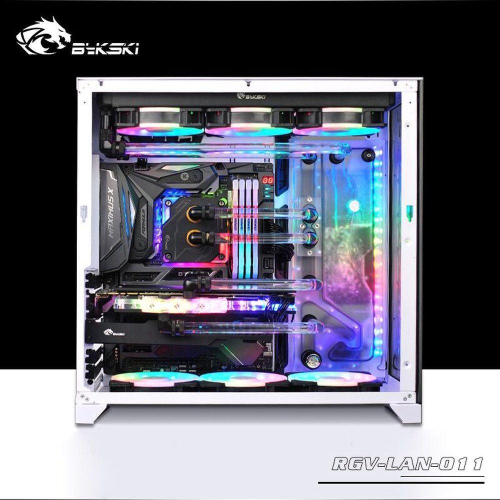

Hi leute, ich verzweifel langsam. Ich würde mir gerne ein Lian Li kaufen und damit die Distro plate nutzen
Irgendwie kapier ich nicht wie ich mit dieser 2 Radiatoren einbinden kann
Evtl könnt ihr mir weiterhelfen
Und meint ihr das warten auf das XL lohnt sich? ich würde eigentlich das kleine Lian Li eindeutig bevorzugen ,da ich vom Dark Base 700 wechseln möchte

Die drei Positionen sind doch oben, unten und an der Seitenkammer.
Du könntest doch oben und unten je einen platzieren.

Oben und unten ist klar, ich kapier nur nicht wo wie dann die verlegung sein soll, genau daher ja die Frage. Der Untere Port wird der Abfluss Port, der Obere bleibt der Fill Port, nur wie zum geijer baut man mit der Distro plate dann nen 2ten Radiator im System ein?
Meine Überlegung war, vom Oberen in den Unteren zu gehen, aber dann bleibt ja wiederum der Untere Ausgang der zb zur Graka geht wiederum frei. Ich find derzeit keine für mich Logischen weg,damit das sauber aussieht.

Einfach von der Graka in den Radiator, vom Radiator dann in die Distroplate. Fertig.
du müsstest in deinem fall dann einfach 2 teile in reihe schalten.
wenn du unten einen radi hast dann davon zur gpu und von dort aus dann weiter.
mit dem video von einem der hardware youtuber mit seiner selbstgebauten dystro für vo und hi hat der mir die zähne schon lang gemacht. das schaut mit hardtubes sowas von geil aus.
Wie gesagt, einfach den zweiten Radiator irgendwo dazwischen hängen.
z.b. Von Rad 1 Zu Rad 2 und dann zurück zur distro.

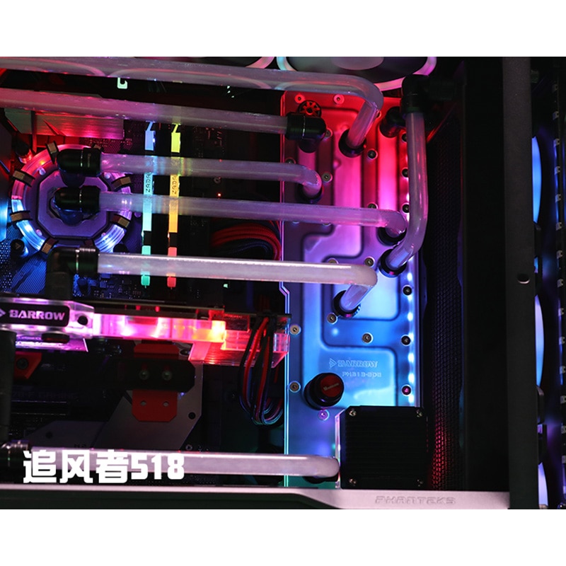

Was soll ich sagen, für mich kommt eine Disto Platte wohl nicht mehr in Frage.
Auch bei deiner sehe ich möglichen Problemchen.
1) Meine ist von Barrow und diese ist echt dünn (der innere Bereich)
Dadurch ist der Flow deutlich schlechter.
Das Entlüften ist eine Katastrophe, eben weil es so dünn ist.
Die Luft wird immer mitgerissen und wieder in den Kreislauf gesaugt.
2) Auch deine "IN" Öffnung ist so hoch wie bei mir bzw. unmittelbar am Belüftungs Port.
Dadurch MUSS dein Wasserstand in der Distro IMMER auf Max stehen, damit eben dieser Port immer unter Wasser ist.... d.h. das Nachfüllen usw. erfolgt im liegenden Zustand. 1-2x kein Problem, aber irgendwann nervt es.
Überlege es dir also gut....
!m? Macht irgendwie keinen Sinn manche Aussage. Je dünner je höher der „Flow“ da weniger Wasser bewegt werden muss. Und wennd sich Wasser wieder ins System zieht ist es schlicht nicht richtig entlüftet.
Aber mannhaft mich gern berichtigen wenn das nun nicht stimmen sollte. Ohne Distel platter brauch ich kein o11 und kann auch beim dark base bleiben. Daher ist die distro ein muss
Liter/h bzw m³/h (Flow oder DurchflussMenge oder genauer Volumenstrom) ist nicht m/s (Geschwindigkeit oder genauer Strömungsgeschwindigkeit).
Daher ist natürlich bei gleichbleibenden Druck die Geschwindigkeit in einen dünnen Bauteil größer als bei einen dicken, aber die Durchflussmenge ist bei beiden gleich.
Durch eine zu hohe Geschwindigkeit wird der Wärmeautausch verschlechtert ( Beim AGB rel. egal) aber alle Teilchen (Luftblasen zb) mitgerissen wie ChAoZ schon schrieb und es geht auf die Haltbarkeit.
PS: Fluidmechanik und Thermodynamik kann auch beim Pc Bau helfen :D
