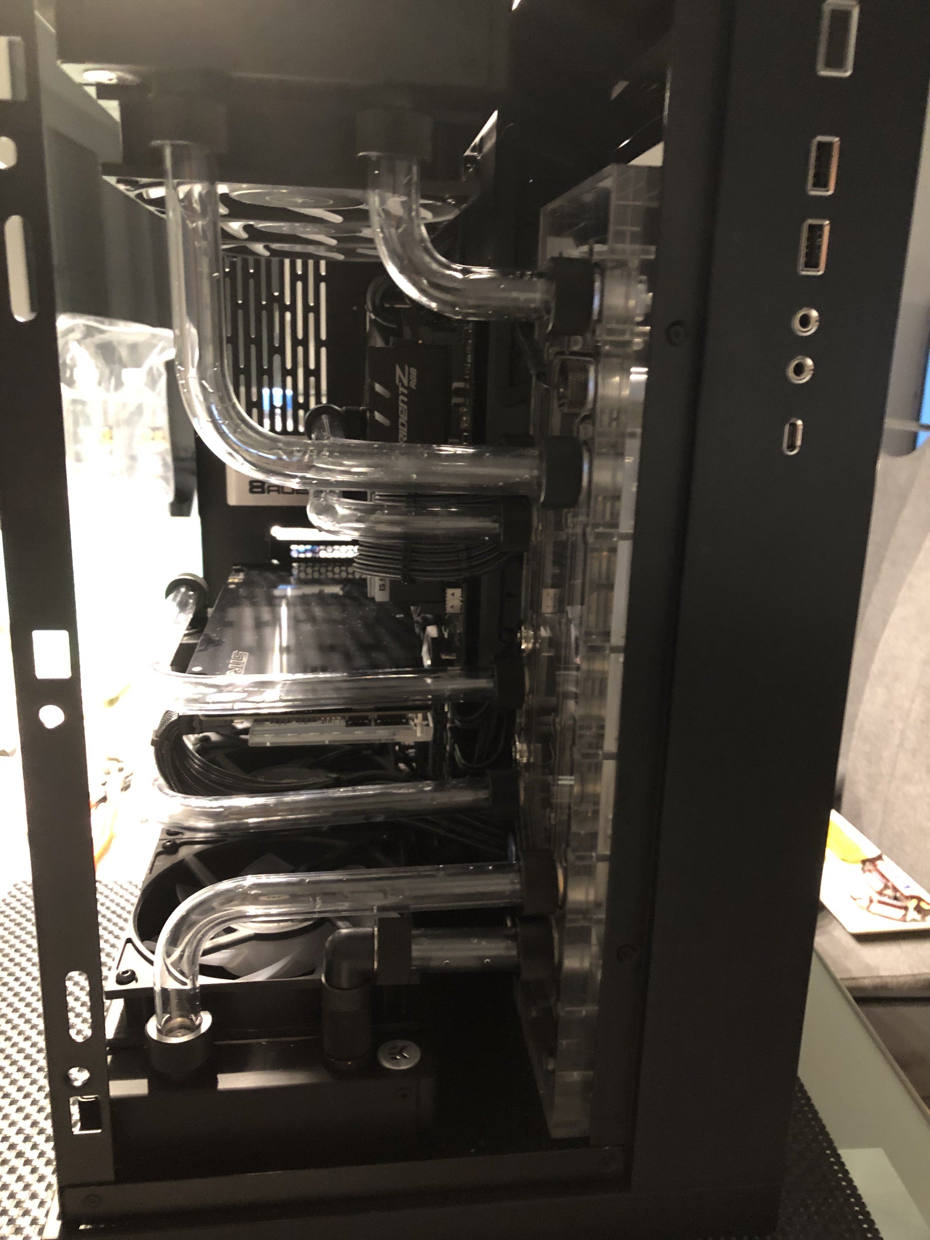

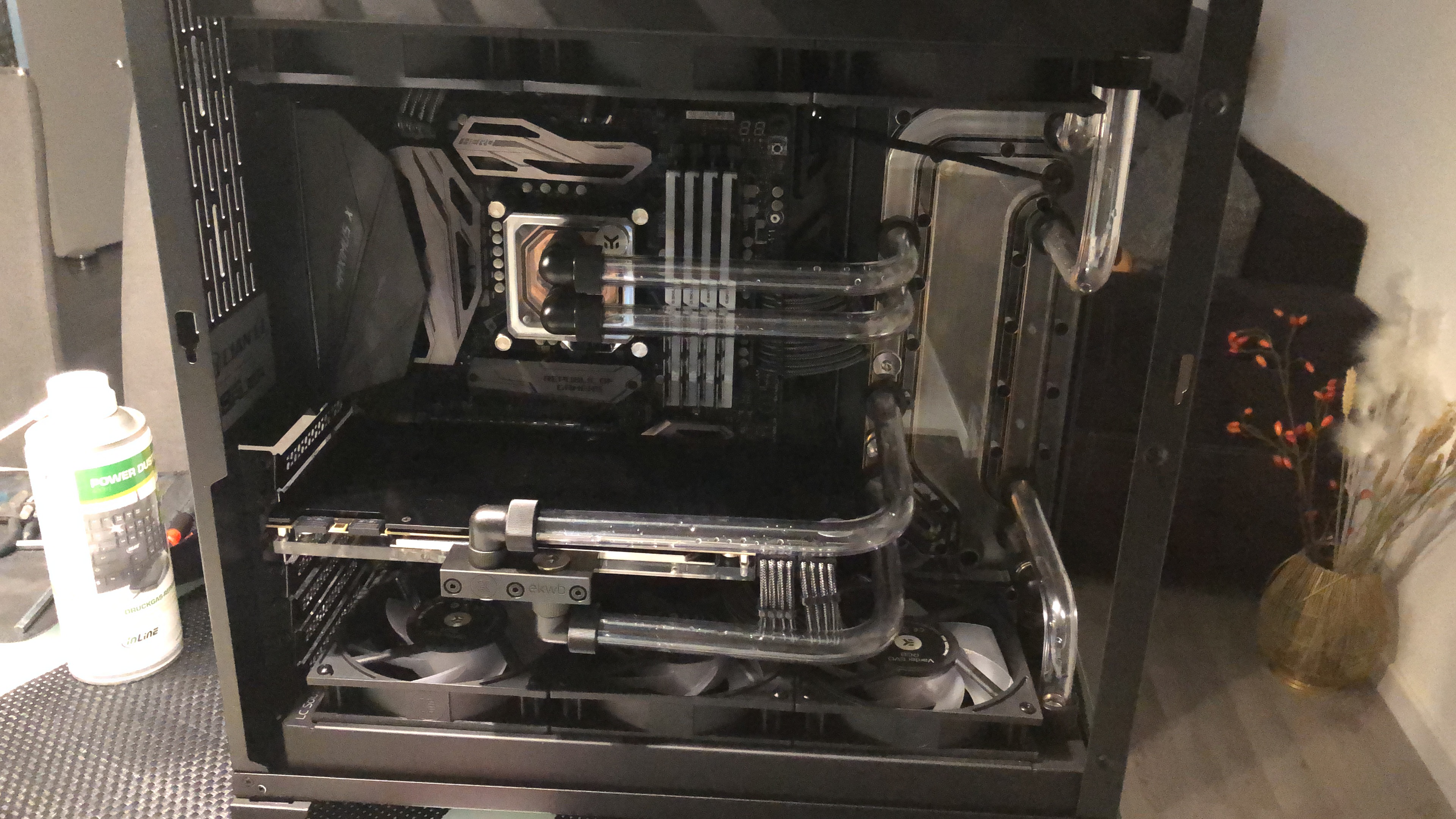

Also ich hab die G1 Distro Plate von Lian Li & EKWB und da hat es oben 2 Anschlüsse für den oberen Radiator und unten 2 Anschlüsse für den unteren. Wollte auch zuerst einen von Barrow aber da hatte ich das selbe Problem.
Ja gut hatte sich eh erledigt da graka nur Vertical passte und somit Radiator unten leider nicht mehr möglich ist. War nu auch das erste Gehäuse von dem ich hörte wo ne gpu nicht horizontal passt wenn’s ne potente ist😂

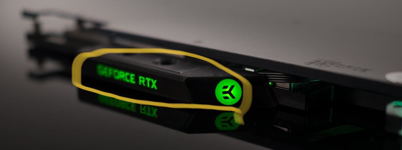

Ist ne 2080ti breiter als ne 1080ti? 🤔
Hab eine Strix 1080 Ti mit EK Block und beim EK Block muss man an den Anschlüssen ein Teil entfernen, dann passt es perfekt rein. Auch bei einer 2080 Ti. Vorher einfach bei EK oder anderen Herstellern die Maße anschauen und dann abmessen. Gibt genug Builds wo 2080 Ti‘s in einem O11D horizontal verbaut sind.
Ja wenn es kein custom Layout ist. Custom geht weder Asus, noch Gigabyte gehen nur founders oder die EVGA teile
