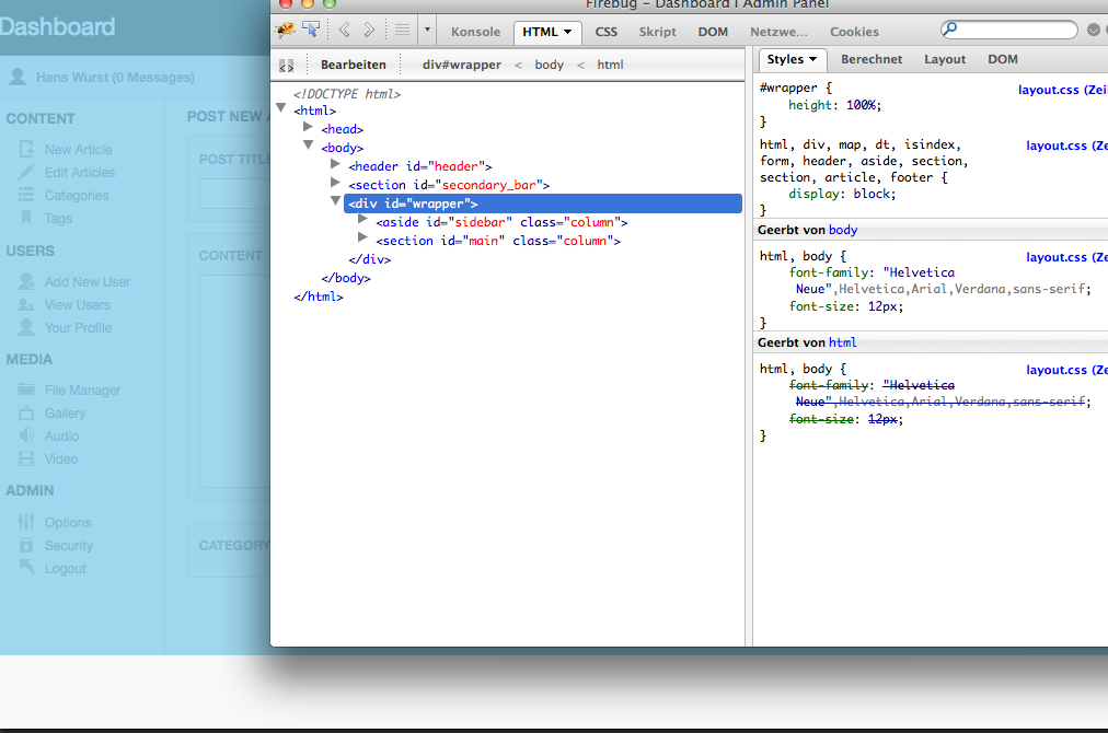

ich versuche mich gerade an CSS.
Das Template hat folgende Eigenschaften:
header
secondary_bar
wrapper
innerhalb des wrappers gibt es zwei bereiche.
links "sidebar" und rechts "main".
Mein Problem ist nun, dass die divs "sidebar" und "main" nicht die höhe 100% haben.
Das erkennt man zb daran, dass der Border von "main" beim Ende des Inhalts aufhört und nicht bis ganz nach unten geht.
Anbei noch ein Screenshot.

Bin nicht zu 100% sicher, da ich mich mit dem Thema schon länger nicht mehr beschäftigt hab'.
Ich meine aber, man müsste die Höhe in dann per Javascript, oder whatever berechnen, was schonmal in die Hose gehen kann und damit schlechter Stil ist.

Hattest du bei dem Versuch die border mit drin? Dann ist alles klar... Ansonsten gilt: Scheiß drauf.
Gib dem linken Element seine Breite und ein float:left. Gib dem rechten Element keine Breite aber ein margin-left, das genau so breit ist wie das linke Element. Klappt immer.
