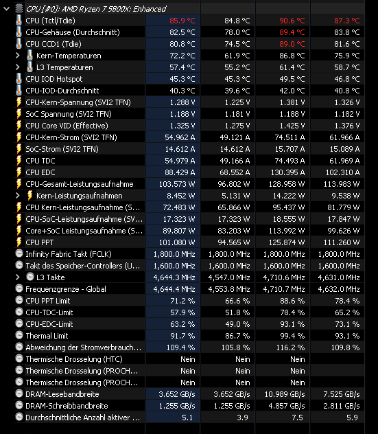

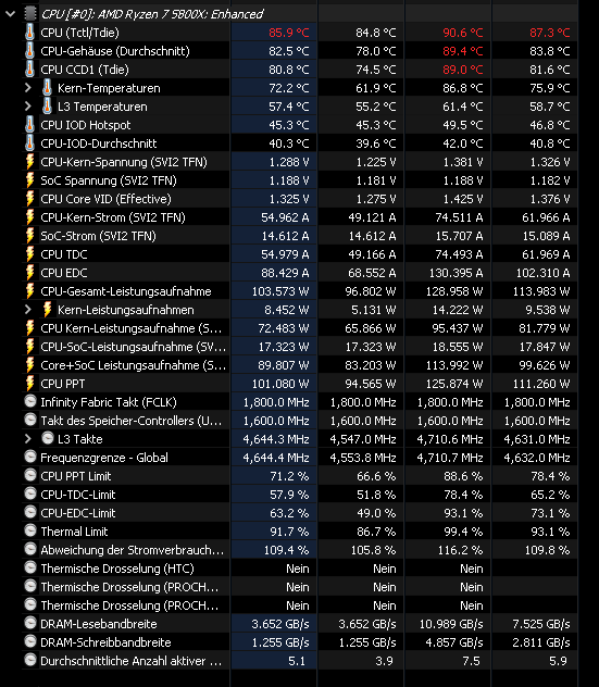

So zurück zu dem Thema CPU, so sieht das konstant im Windows aus, ohne das irgendwas gemacht wird.
Ich habe bereits versucht, über den Curve Optimizer die Spannung zu verringern. Jetzt stürzt der PC wenigstens nicht mehr unter Last ab, geht aber auf 90,6°C hoch.

Also CPU Auslastung quasi 0%?
Sagen wir mal 1-5%
Edit:
Das kann nicht sein, in dem Bild zieht der 105w, der ist quasi vollausgelastet.
Ist dein Rechner einfach infiziert mit nem Minder oder sonstwas? die Kiste macht richtige Arbeit jedenfalls. wenn auch trotzdem für die Kühlung, die der hat die Temp noch zu hoch ist.
Und der Ram ist auch voll am ackern, also da wird richtig was bearbeitet.

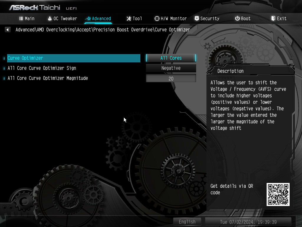

Jep, LLC manuell einstellen kann man in Verbindung mit manueller Spannung für den Prozessor.
Zusätzlich (nach dem RAM-OC) könnte man außerdem noch den CurveOptimizer (CO) zum Undervolten nutzen.
Dafür sollte man allerdings vorher Precision Boost Overdrive (PBO bzw. PBO2) deaktivieren.
Mit aktiviertem PBO(2) erhält man sonst einen ständig boostenden hitzköpfigen Ryzen Prozessor. 🥵
CPB (Core Performance Boost alias ehemals "Turbo Boost") kann aktiviert bleiben. 😇

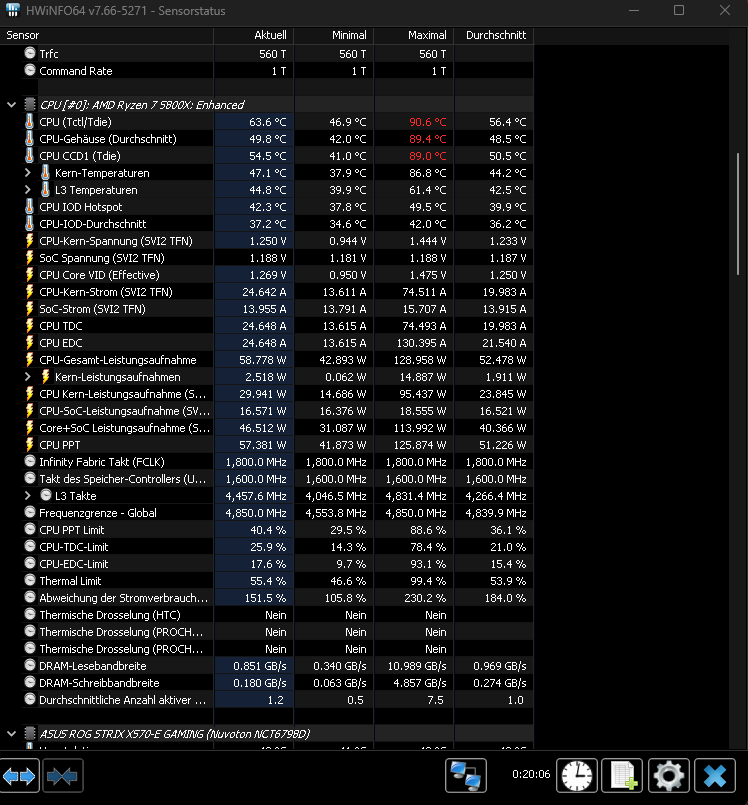

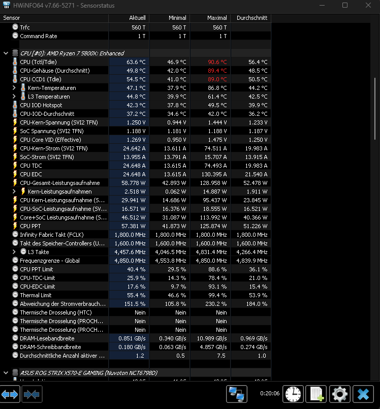

Ich war jetzt kurz 15min weg, jetzt sieht es so aus.
Jedoch sobald ich irgendwas starte, sei es nur mein Mailprogramm, haut er komplett hoch.

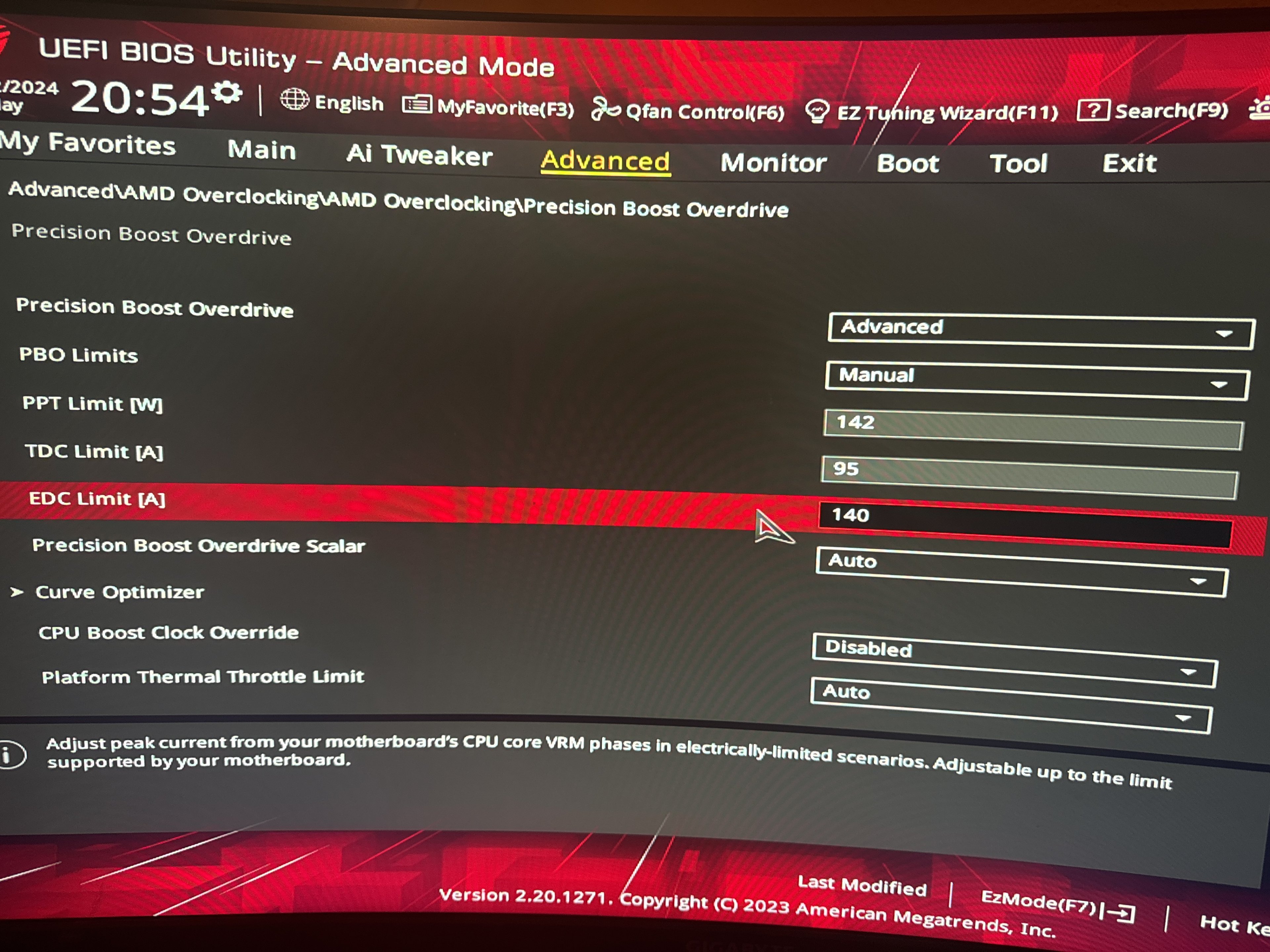

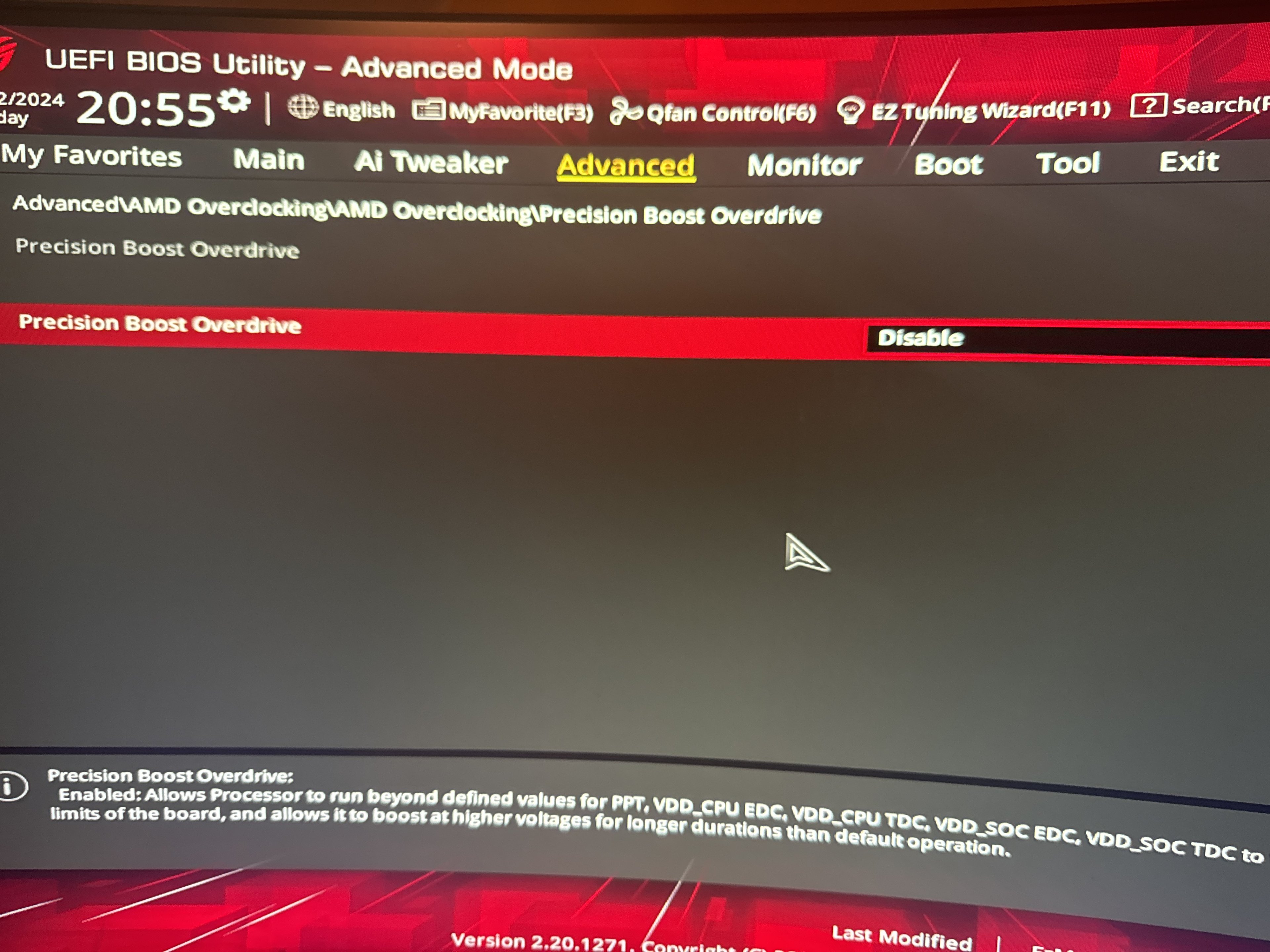

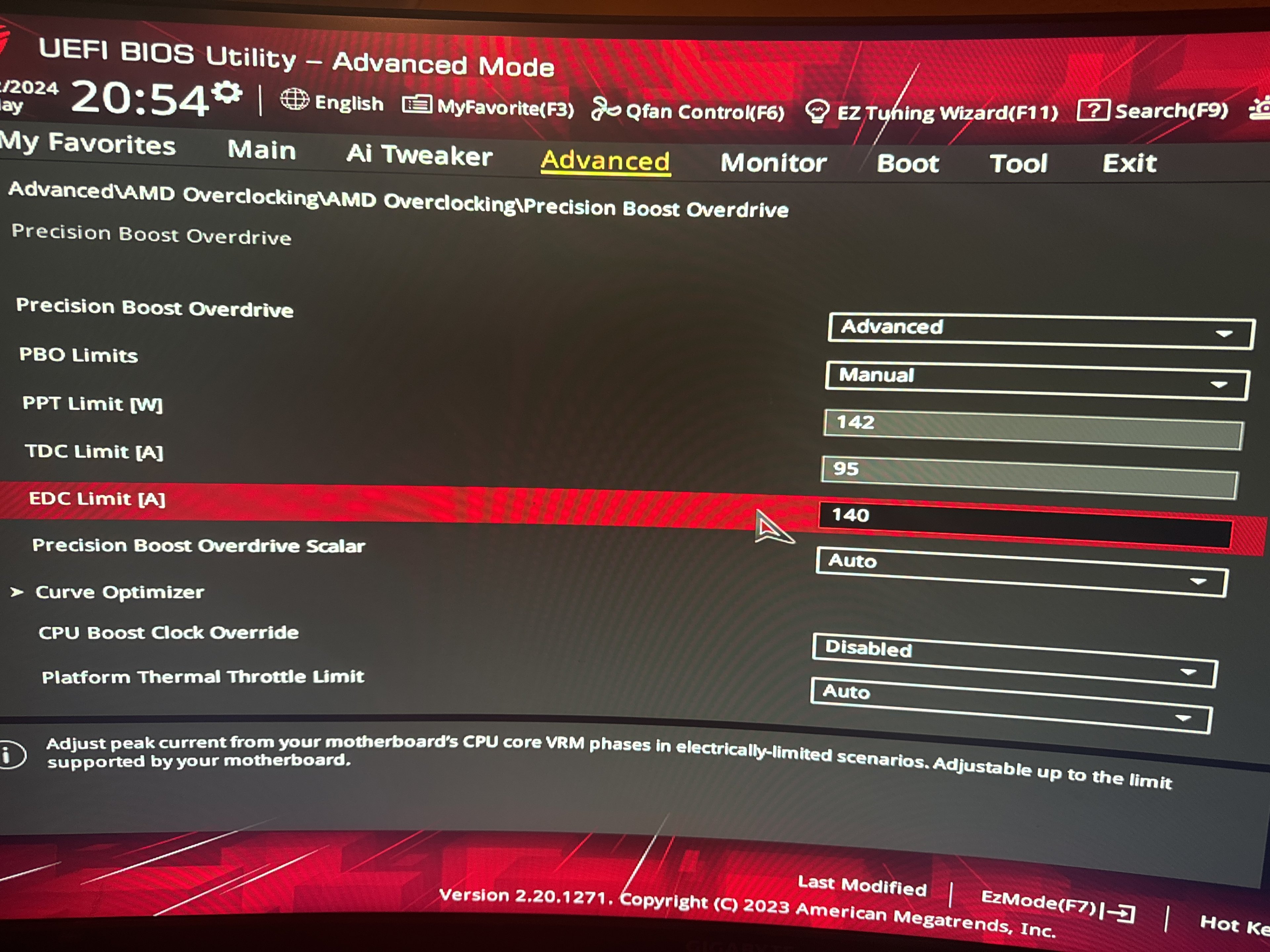

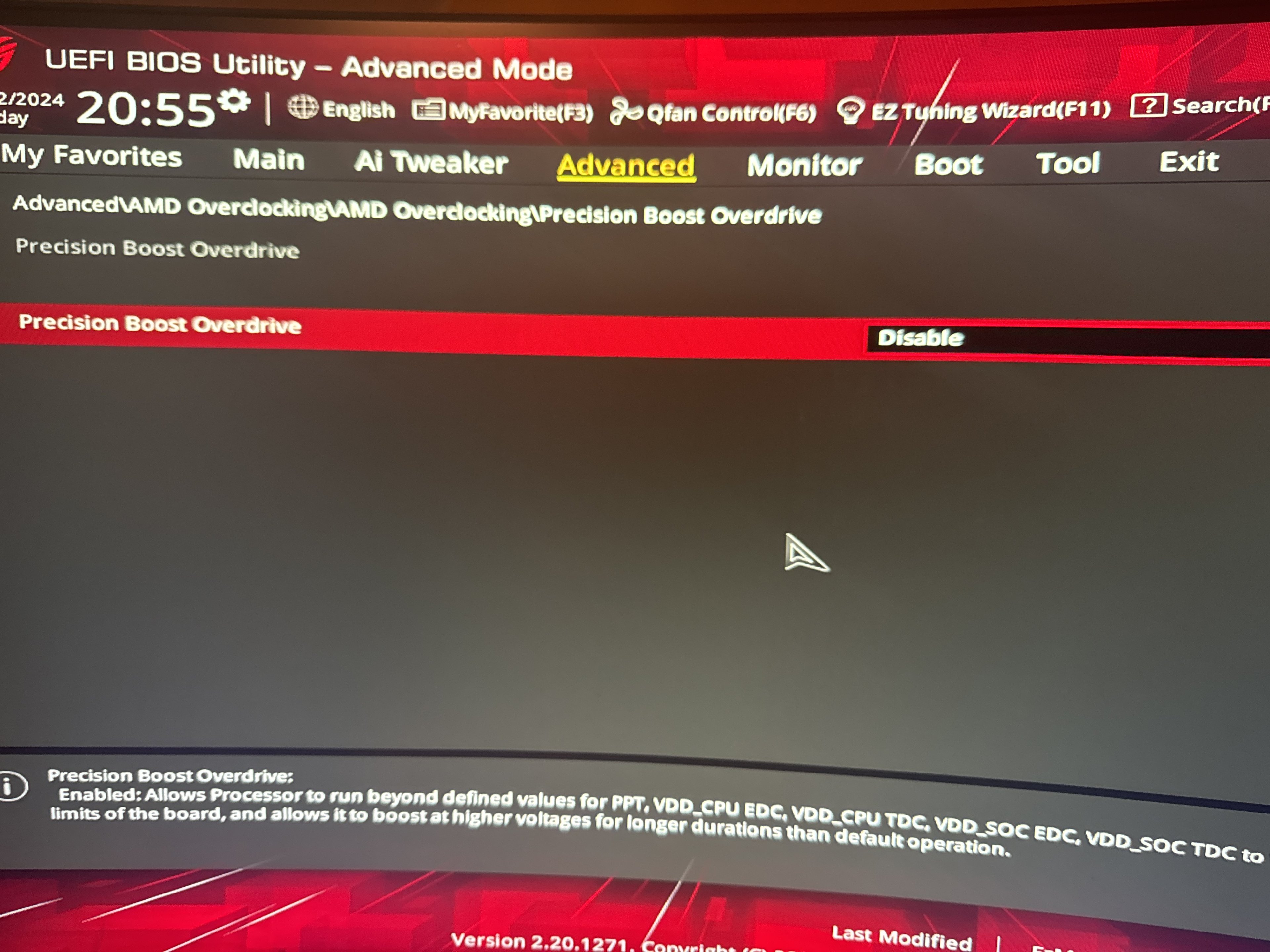

Sobald ich PBO deaktiviere, kann ich den Curve Optimizer nicht mehr verwenden

(ist mir gerade erst aufgefallen) Wow, 1,475V auf der CPU auch bei 125w, normal ist das doch nicht? im Leerlauf sieht man das öfters, aber sobard wirklich Leistung von der CPU gefordert wird geht doch bei normalen Systemen die Spannung runter soweit ich weiß.
Ich meine ich hab nen 5800x3d also das ist die selbe generation und neigt eigentlich sogar noch eher zu überhitzen als deiner (wegen dem 3d cache, der wie ne wärmende Decke über den Recheneinheiten ist)
Ich hab jetzt bei mir aber auf anhieb kein Programm die Spannung nachzusehen. (bin mit Linux unterwegs also kein HWInfo)
Wie du siehst, die Temperaturen erreiche ich auch bei Beschäftigung, hab mal fix ne video codierung angeworfen. Und auch ne Custom Wakü angeworfen. die Temperaturen jedenfalls bedeuten 0 Probleme. wenns gerade nur so an die 90°C ran geht und nicht höher eght kann man das bei voller belastung wohl auch durchgehen lassen wenn dabei alles stabil ist. Bei mir jedenfalls hat der gerade wie du siehst an den Prozessorprozenden auch gut zu tun gehabt. Wenn auch mit viel probieren da mehr geht.
Habe jedenfalls 0 stabilitätsprobleme. Und die Custom wakü brauchst es auch nicht wirklich für die CPU, sind ja auch nur 105w TDP.
Reaktionen: Tanzmusikus

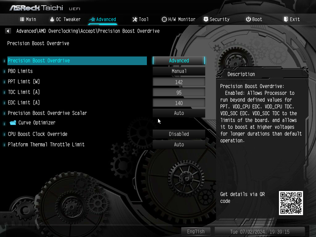

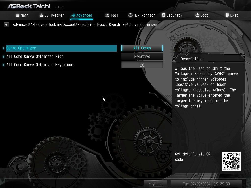

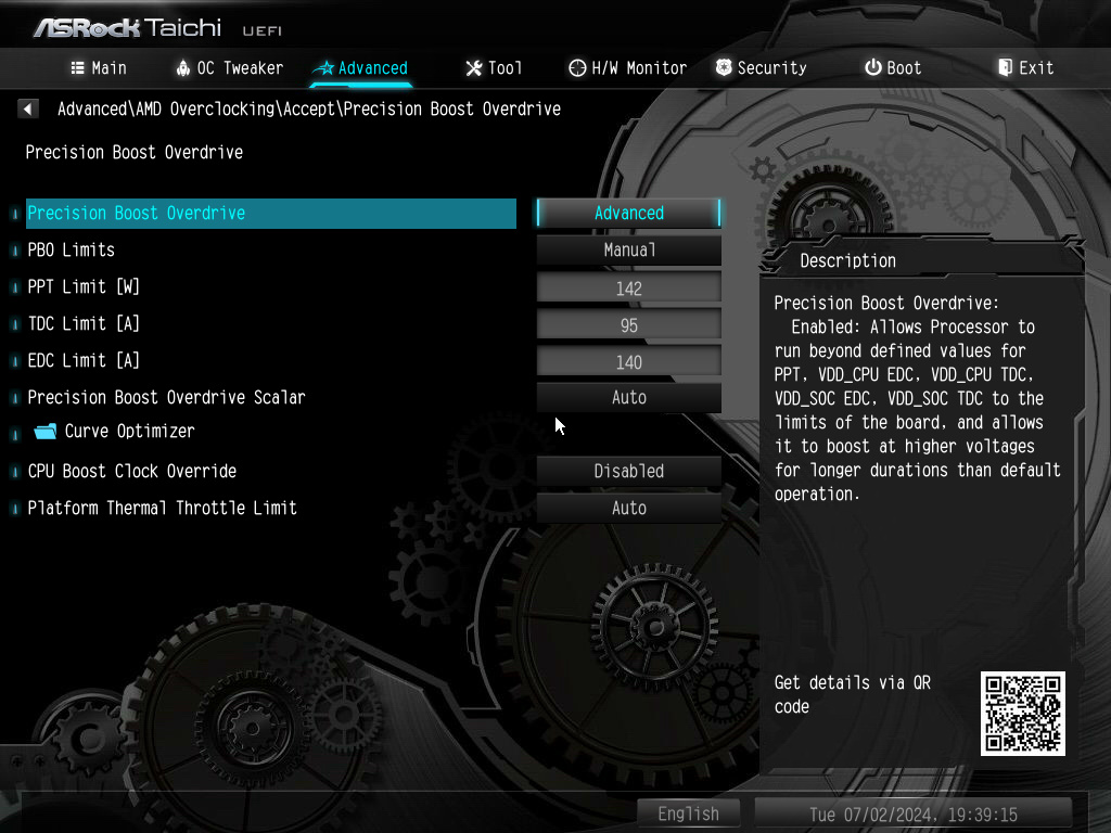

"Advanced" sollte die richtige Einstellung sein. Dann funktioniert auch CO.
Ist bei mir auch so eingestellt.
Was wäre denn normal und wie kriege ich ihn normal?
Ja, klar, wenn er ordentlich zu tun hat, dann läuft er so aber er läuft ja auch so, wenn er nichts zu tun hat. Dies wundert mich.
Habs, danke :)

Also der letzte Screenshot da von dir, davon der "aktuelle" wert das soll idle gewesen sein? das sind noch immer 60W das ist bei weitem kein Idle
Ja, das war im Idle, wie ich oben geschrieben habe, war ich ~15min nicht am Pc. Ich kann es mir auch selbst nicht erklären. Aktuell "spiele" ich ein bisschen in den Einstellungen herum. Jetzt habe ich ihn auf ~53W im Idle bei 50,6°C.
