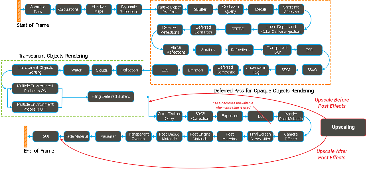

ziemlich weit unten findet sich ein Schema, wie die Frame erzeugung in einzel schritten abläuft.
Das DLSS kommt ganz offensichtlich hier erst NACH dem deferred rendering und dem TO-Rendering.
Das zeigt ganz klar, dass es sich beim DLSS um eine Art Post-Processing Filter handelt.
Entsprechend ist das Jittering die "Abstatung" (Sampling) der temporal vorliegenden Daten.

Genau, DAS ist aber ein Post-Processing verfahren. Es werden nur "temporale" also schon zuvor gerenderte fertige Frames dazugenommen.
Das ganze "pseudo-randomisiert" über multiple "temporale" Frames (+ den jeweils NEU gerenderten Frame) = Ausgabebild.
Ist doch genau die Erklärung, die Pipeline oben enthält diese Schritte ebenfalls, eben am ENDE des kompletten Vorgangs im "Post-Processing" teil.
DLSS ist somit der ERSTE Schritt im Post-Processing nachdem das klassische Rendering abgeschlossen ist.
Es ist dahingehend "hybrid", da es für die Aliasing funktion wiederum auf teile der Informationen aus dem Rendering Schritt bzw. VORHERIGEN (temporal) Rendering ergebnissen (und/oder Schritten) zurückgreift.
Das ganze ist durch ein TNN-"gesteuert"

Der Camera Jitter wird ja nicht im Rendering appliziert, sondern erst danach, beim "Samplen" des bildes.
GPU Rendering Pipeline with DLSS (frei nach ChatGPT)

1., 2., 3. 4. sind die Schritte die man normalerweise unter "Rendering" zusammenfasst.
5.6.7 sind Schritte die man als "Post-Processing" beschreibt.
Aber in der Tat ist DLSS ein bisschen was "Hybrides" da es aufgrund des Zugriffs auf Motion Vectors und ähnliches kein "klassisches Post-Processing" darstellt.
Es greift aber in jedem fall NACH dem eigentlich Rendering. Sub-Pixel Jittering ist keine expliziter Rendering Vorgang. Das geschieht normalerweise bei TAA ja auch im "ersten" Post-Processing schritt.
ChatGPT beschreibt dies folgerichtig auch so:
DLSS is neither traditional rendering nor simple post-processing.
It sits between rendering and post-processing.
Allerdings ist es entweder eine "separater" Zwischenschritt (wenn man es mit "Upscaling"einbindet (also DLSS, nicht DLAA). Aber auch dann, ist es eigentlich nichts anderes als ein "Vor-Verschieben" des ursprünglich später greifenden Aliasing Schrittes (in TAA) an eine Stelle etwas früher im Prozess.
Wobei man es eben direkt mit dem "Upscaling" paaren kann um so die mit BEIDEN diesen Prozessen verbundenen Artefakte und Verzerrung zu korrigiegen.

Genau das ist die ganze Magie hinter temporalem Anti-Aliasing. Die Herausforderung, die Mengen an Daten sinnvoll zu verrechnen, bleibt natürlich, und da unterscheiden sich die Verfahren eben deutlich.
@Nolag:
Ah danke, das hab ich in der Tat falsch verstanden. Aber der Jitter (und auch der Sub-Pixel Jitter) ist ja schon seit TAA im Rendering. (nicht erst seit DLSS)...insofern ist das kein Alleinstellungsmerkmal von DLSS.
Danke fürs Nachbohren.
Und TAA ist damit auch kein reiner Postprocessing Filter (da es implizit auch das Rendering verändert). Was ich bislang annahm. :-)
So oder so ist auch DLSS aber nichts anderes als TAA (mit scaling factor und AI NN für die Optimierung der Bildrekonstruktion es greift null-komma-null anders ins "rendering" ein wie ein herkömmliches TAA.
Das hat ja auch nie irgendwer behauptet. Das Jittering ist ein altes Prinzip, und das habe ich gefühlt bereits 100x geschrieben.
Aber statt das mal zu lesen, bist Du ja gegen mich auf die Palme gegangen (und hast mich wohl auch auf Ignore).
