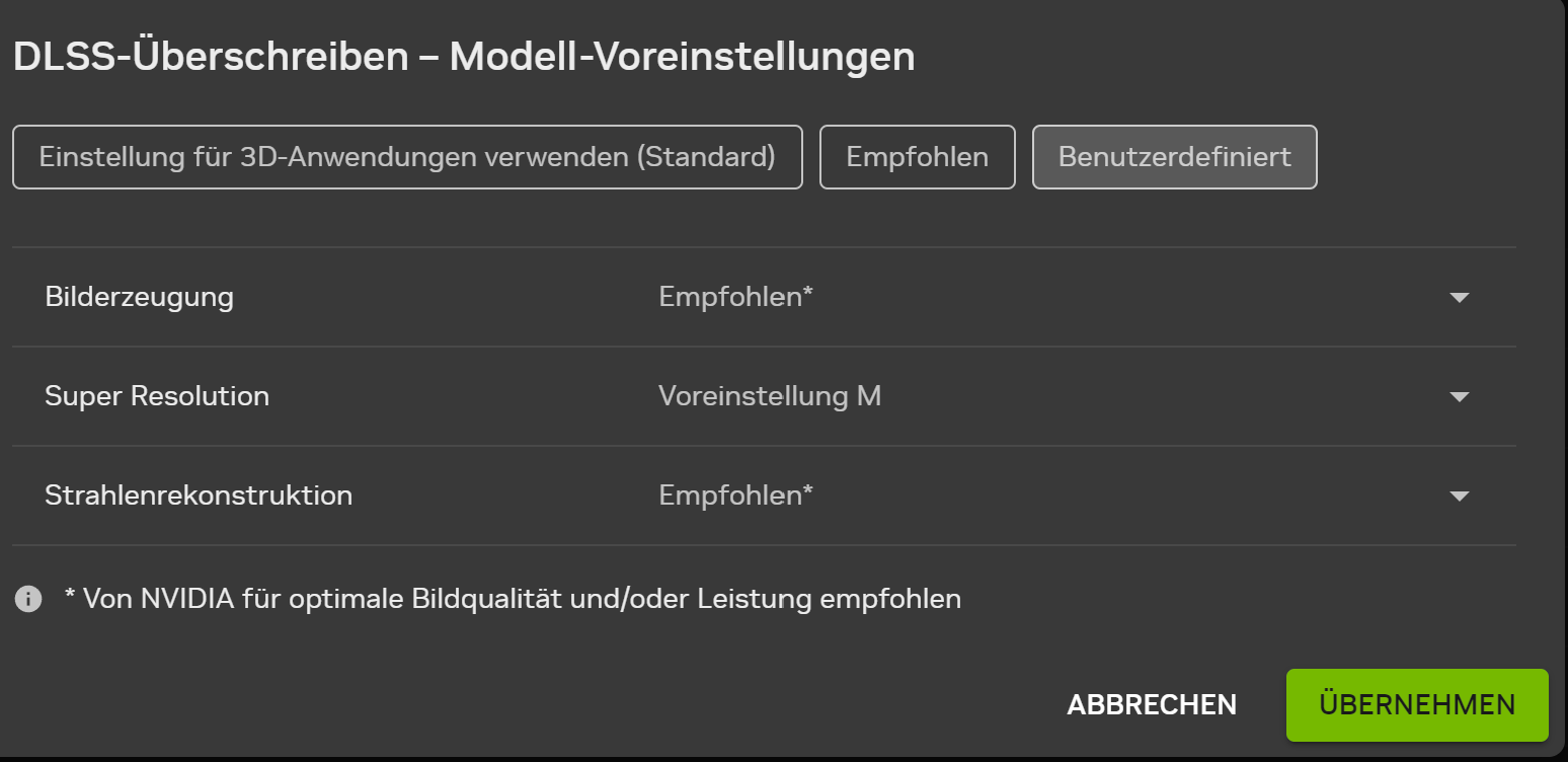

BloodGod schrieb:
Muss gestehen das ich das so aus euren vorherigen Artikeln rausgelesen habe, ist aber inzwischen auch kompliziert geworden .. 🤯
Also wenn ich global auf Empfohlen stelle, habe ich auch bei DLSS Q im Spiel 4.5 statt 4.0 aktiv? So ist das aktuell bei mir eingestellt:
Gibt es denn eine Möglichkeit im Spiel zu überprüfen ob man gerade auf 4.0 oder auf 4.5 ist?

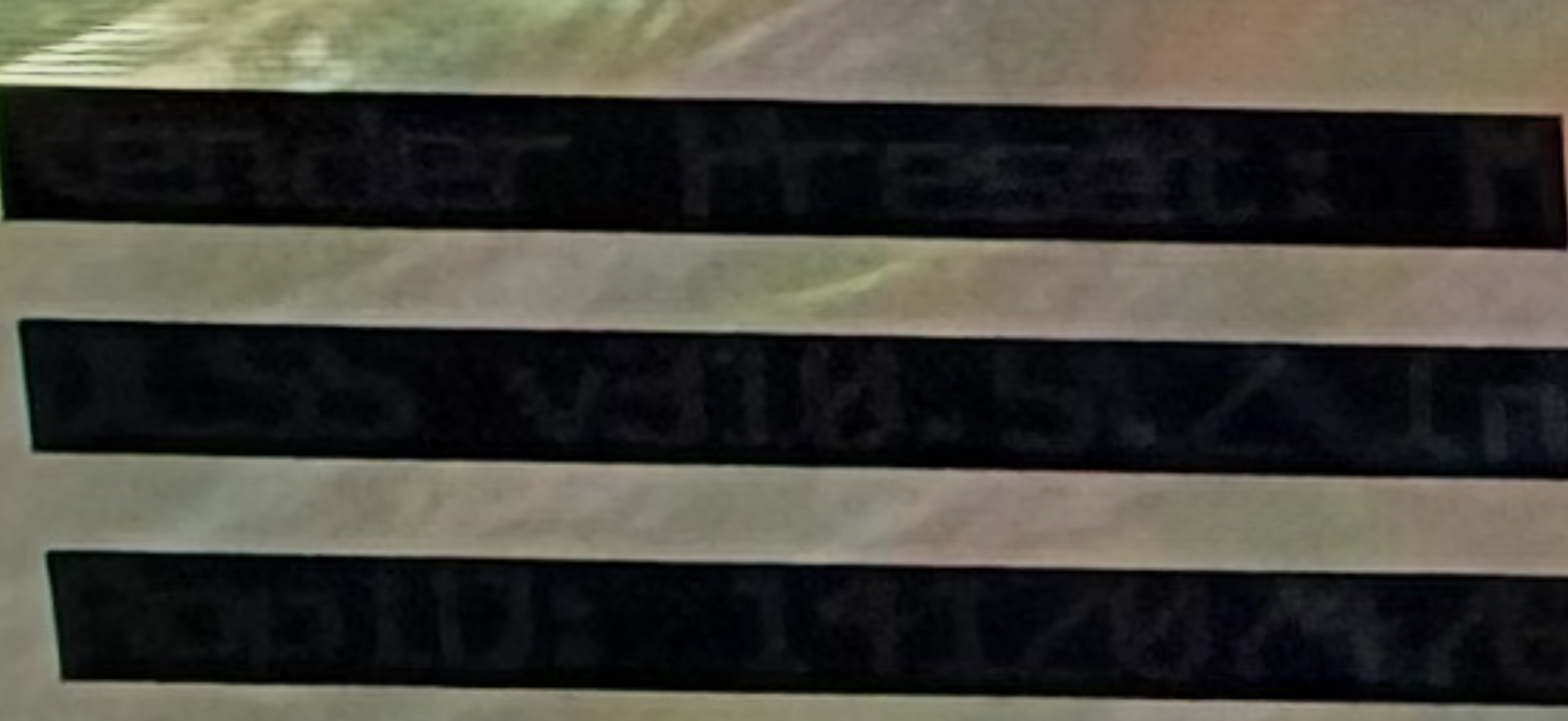

  • Win+R --> regedit (als admin)
  • Computer\HKEY_LOCAL_MACHINE\SOFTWARE\NVIDIA Corporation\Global\NGXCore
  • neuer Eintrag DWORD 32-Bit "ShowDlssIndicator"
  • Hex-Wert "400" eintragen für DLSS Overlay an (wird in den Spielen unten links angezeigt)
  • Hex-Wert "0" eintragen für DLSS Overlay aus
Reaktionen: _Cassini_ und Rickmer

Das sieht dann so aus:
Ich kann da nichts erkennen…

BloodGod schrieb:
Ohje, darauf wäre ich so nie gekommen, aber aus deinem ersten Absatz weiss ich jetzt auch genau woher meine Verwirrung vorher stammte.
Danke für die Aufklärung, dann werden ich nun global auf M einstellen, da ich eh immer mit DLSS Q zocke.
Ist das so nun korrekt?
Bei den anderen kann ich M nicht auswählen.
Ja, jetzt nutzt du überall und immer DLSS 4.5, solange DLSS im Spiel aktiviert ist.
Klingt komisch, aber wenn es so aussieht, ist Preset M (DLSS 4.5) aktiv :D
Mit Preset M ist das Nvidia Overlay nicht in allen, aber in vielen Spielen kaputt.
Reaktionen: _Cassini_, vankraken, N0Thing und eine weitere Person
Jup, weil es u.a. in die Belichtungs-Berechnungen einbezogen wird.
Ok, wenn ich reinzoome kann ich auch bisserl was erkennen und Preset M:
Obwohl die DLSS Version 310.5 ist 🤣
