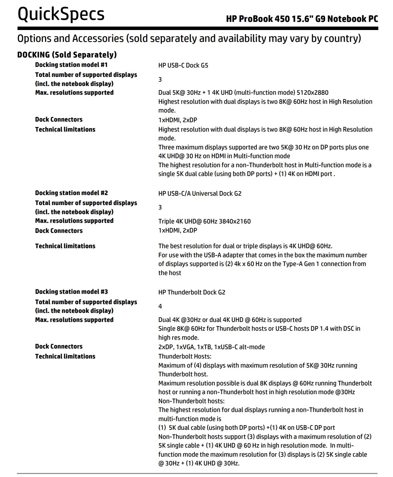

Ich habe dann nochmal bei HP gesucht und da ein PDF mit Spezifikationen gefunden:
Da steht jetzt allerdings nichts von dem G4, was @Harsiesis empfohlen hatte.

Also so wie ich das lese, würde das G5 mit einem UHD Display und einem Full HD Display in jedem Fall funktionieren.

Welcher HP Probook 450 G9 (779H2ES) ist es den genau? Wenn ich mit die bei GH anschaue haben sie kein Thunderbolt sondern 1x USB-C 3.1 mit DisplayPort (10Gb/s, Netzanschluss).
Dann sollte die HP USB-C G5 Dock reichen.

Hat definitiv kein Thunderbolt - da wäre die entsprechende TB4 Dock doch etwas Overkill.
Denke die HP USB-C Dock G5 passt da bei dem gedachten Monitorsetup- ggf man kucken ob sie Refurbished wo im Angebot ist.
