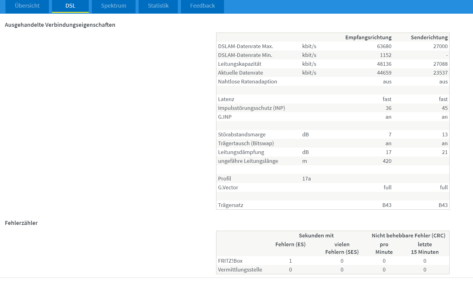

Es wäre gut, wenn die uns einen Screenshot der DSL Informationen der Fritzbox hier rein stellen würdest.
Dann könnten wir besser bewerten, ob es ein Problem auf Seiten der Telekom oder bei dir gibt.
Ich hoffe das sind die DSL-Informationen.
Und es kommen genau die 60-70 MBit an, von denen Du im Startpost sprichst.

Es kommen nur 44 MBit an was 5,5 MB/s entspricht. Wenn VDSL50 voll synced dann sollten es 6,25 MB/s sein.
@xTille bist du sicher das du VDSL100 gebucht hast ?
nvm. ich seh grade am upload das es nicht VDSL 50 sein können.
