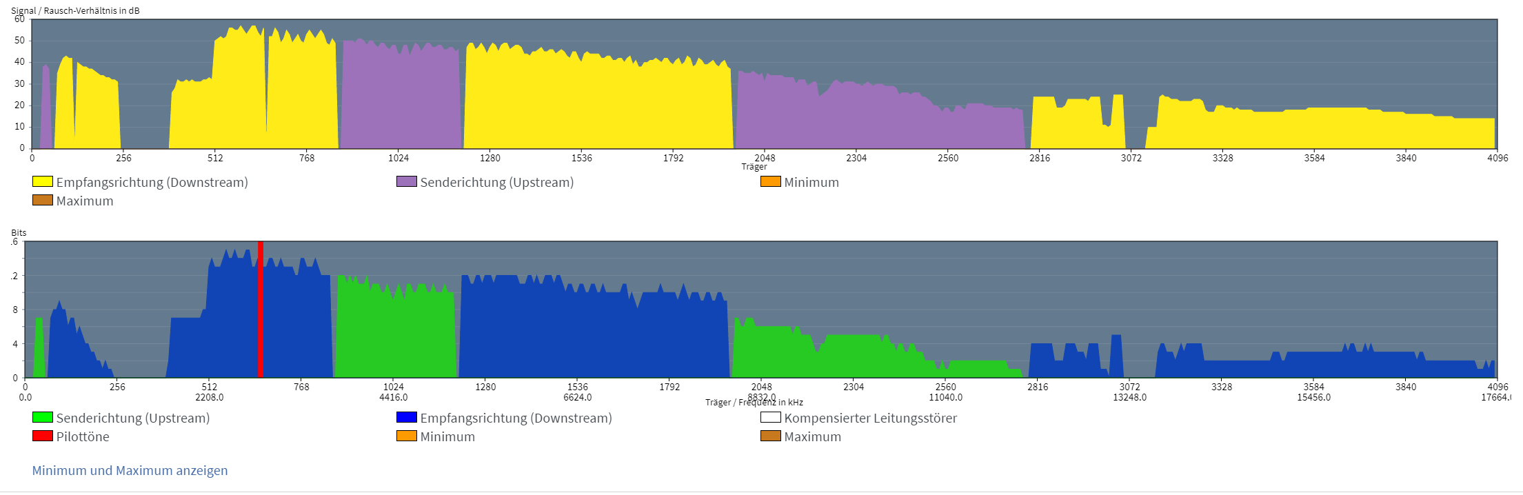

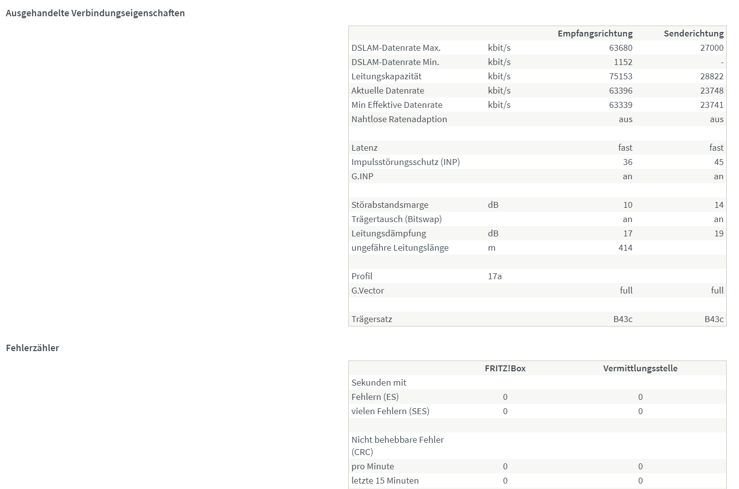

Falls ihr noch Interesse habt, poste ich noch einmal die DSL-Informationen.
Ja das wäre gut und bitte auch das Spektrum. Das kann man dann für Vergleichsfälle heranziehen.
Vielen Dank nochmal an alle, die sich die Mühe gemacht haben mir zu helfen!
Man beachte auch, dass der Fehlerzähler jetzt auf 0 ist. Wurde das eventuell als Fehler gewertet?
Ist durchaus möglich das dadurch Fehler entstehen.

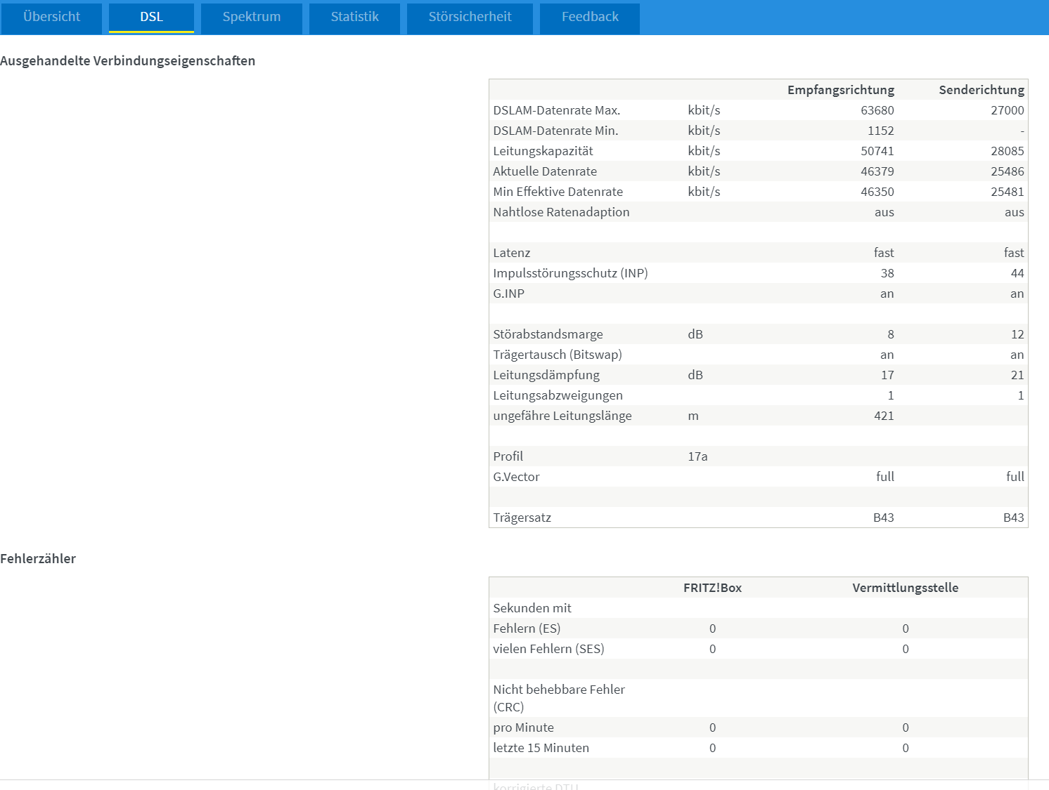

nein keine fehler nur mehr geschwindigkeit
die fehler waren mit neuer firmware weg auf 0
neue firmware hat leitungabzweigung angezeigt jetzt nicht mehr

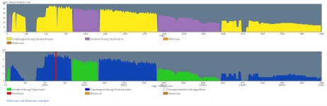

Das Spektrum sieht immer noch nicht perfekt aus. Wenn ich mir die Korrosion von den Schrauben der Kontakte der TAE anschaue, würde ich die Dose einfach mal tauschen (lassen). Neue arbeiten mit LSA Technik.
Btw. die Geschwindigkeit (DSLAM max.) wird jetzt wahrscheinlich Stück für Stück hochgeregelt, da die Störungen geringer geworden sind.
