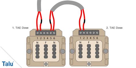

Idealerweise kommt der Router an die erste TAE dran. Geht das nicht, ist es sinnvoll die erste still zu legen, TAE Leitungen von der ersten zur zweiten miteinander zu verbinden.
Telekom MagentaZuhause
BlubbsDE schrieb:
(...)Geht das nicht, ist es sinnvoll die erste still zu legen, TAE Leitungen von der ersten zur zweiten miteinander zu verbinden.
In diesem Fall aber nicht(!) einfach auf der TAE-Dose die Adern des Kabels zur zweiten TAE-Dose mit auf die Adern des APL-Kabels unterklemmen, damit bliebe der Abschlusswiderstand in der Leitung und würde das VDSL-Signal dämpfen.
Die TAE-Dose abklemmen und die Adern direkt verbinden, so wie es BlubbsDE geschrieben hat.

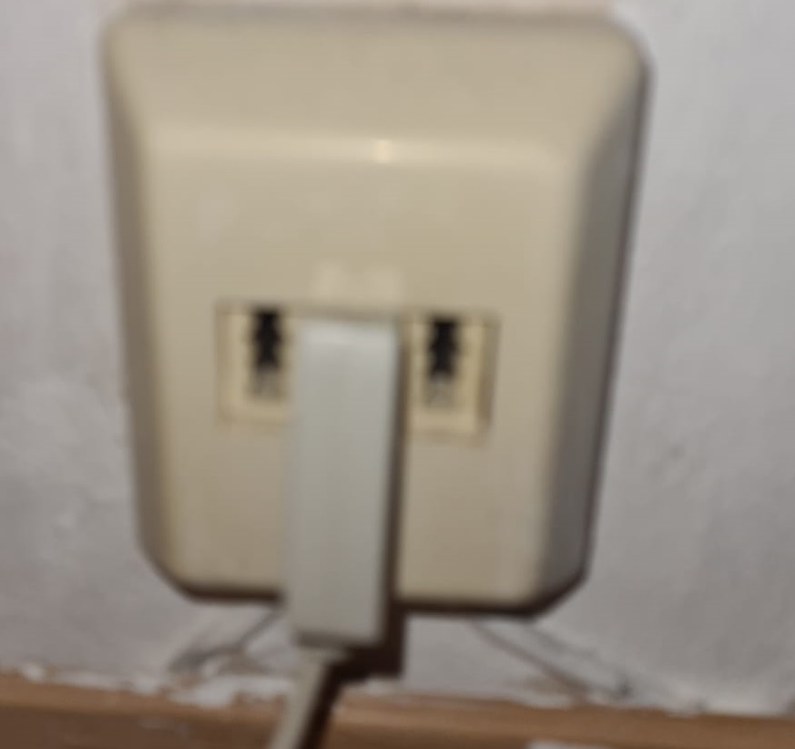

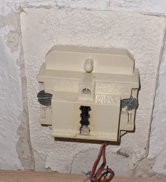

Hier ein Bild der Dose, die nicht in Betrieb ist. Habe sie jetzt nur einmal aufgeschraubt. Wie bekomme ich die jetzt getrennt? Nur das Kabel unten entfernen? Muss ich dafür extra den Strom abstellen?
Das Bild ist mir leider etwas unscharf geraten.
Das ist die Dose mit dem Zugang und dem Abgang in die andere Dose. Jetzt weiß ich allerdings nicht, welches von den Beiden Kabeln der Zu- und welches der Abgang ist.

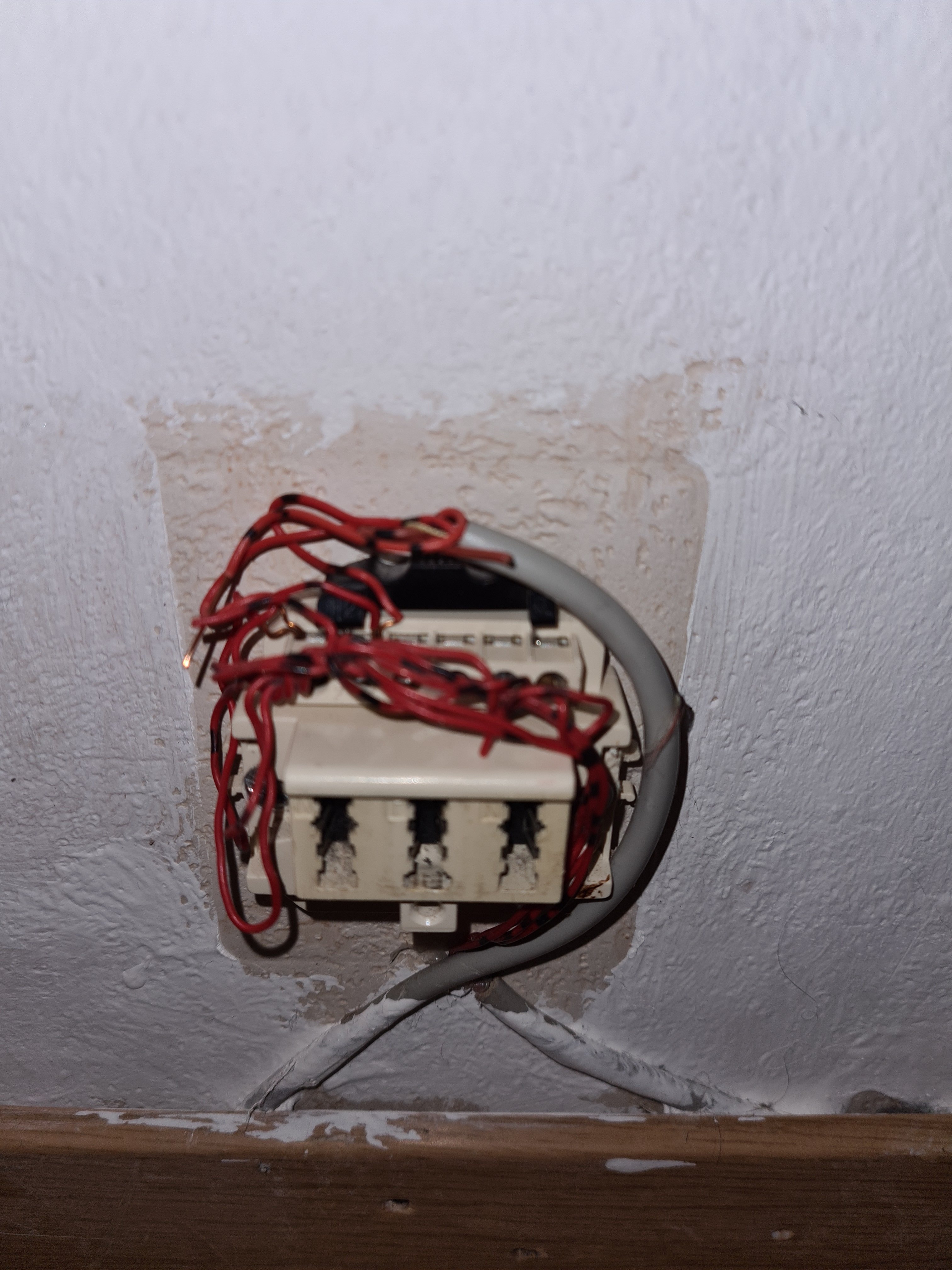

Hier die Dose von innen. Wenn ich dort gleich ein Kabel abklemme, gibt es irgendwas mit dem Strom zu beachten?
kanst bitte das foto nochmal machen
und den rote kabel in der mitte nach unten drücken die verdecken den anschluss
man kann schon den fehler sehen
bei dir sind am 1 zwei kabel und am 2 anschluss auch 2 kabel angeschlosssen,bei vdsl wird das nicht mehr gemacht war früher bei analog telefonie
Nein, passieren kann nichts, achte aber darauf dass Du keine Enden kurzschließt und Du nicht zwei blanke Adern gleichzeitig in den Fingern hälst.

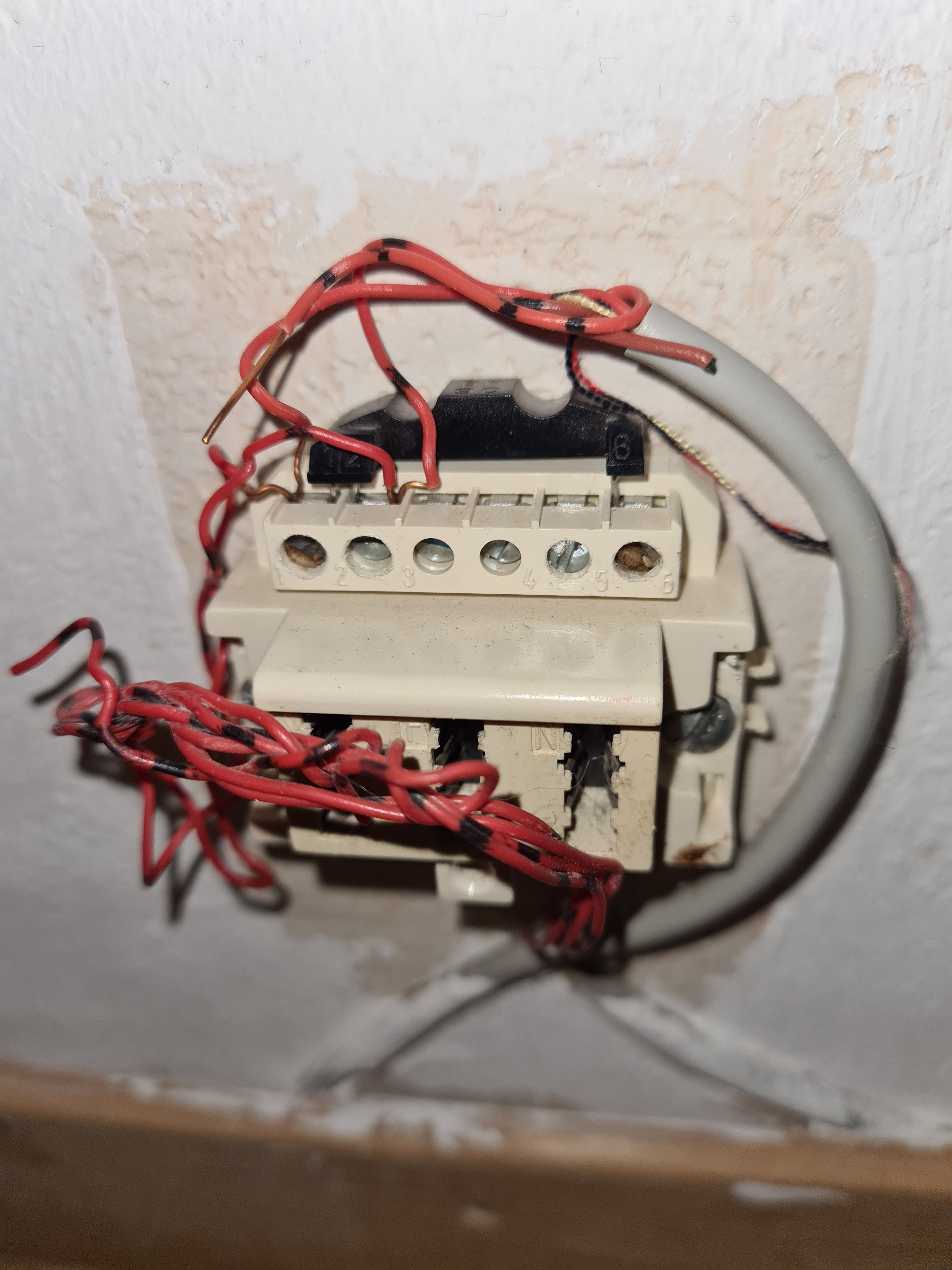

Die zweite Dose wurde offensichtlich einfach parallel aufgeklemmt. Ich kann auf dem Bild nicht erkennen ob man anhand der Farbcodierung erkennen kann, welches Kabel abgeht. Oder kannst Du vom Kabelverlauf erahnen welches wo hin geht?
Entweder Du erkennst es vor Ort oder try and error. Mehr wie zwei Versuche sind es nicht.
Alleine durchs ableiten könnte ich jetzt nicht sagen, welches Kabel wohingeht. Hier noch mal ein genaueres Bild.
