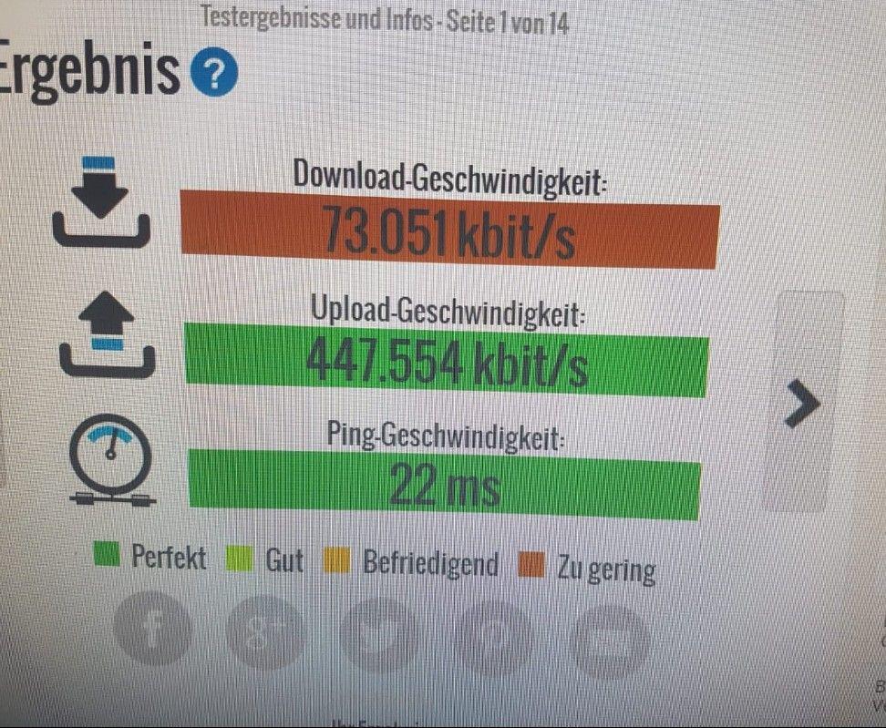

500 down 50 Up
aber du schaffst nur 73 down aber dafür 445 up ? @ Speedtest ...
und 44 MB/s .... das *8 dann hast die Mbit ... also läuft alles gut man muss nur mal richtig lesen und BIT und Byte nicht verwechseln. Verlesen ^^

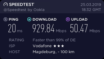

Hab auch grade mal das 5GB Testfile runtergeladen, knapp 38 MB/s bei einer Gigabit Leitung am LAN. speedtest.net spuckt bei mir knappe 900 MBit aus, der schnellste scheint der Server also nicht zu sein, aber auf jeden Fall mehr als deine 9-10 MB/s

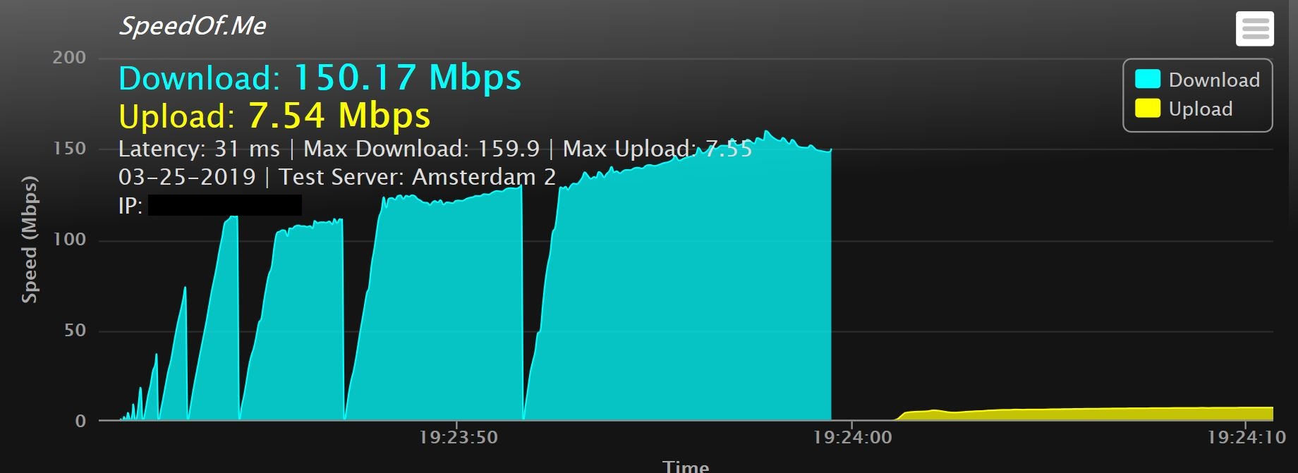

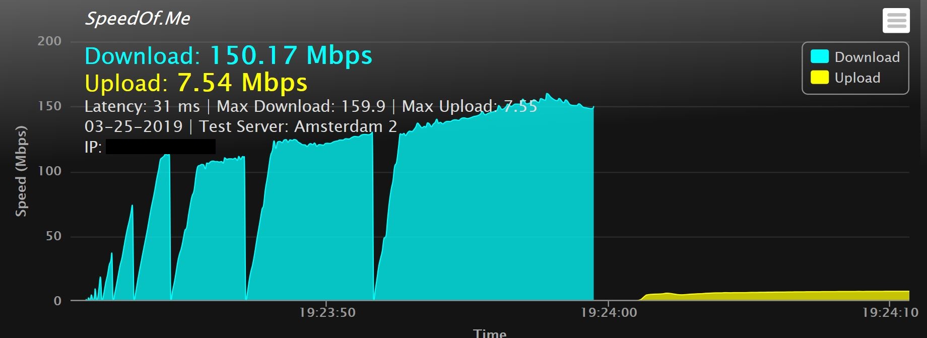

Kabel PÜR 200Down 8Up in GeSoBau-Land (Nord Berlin) und ca. 19:30 (Die Nation Surft)
