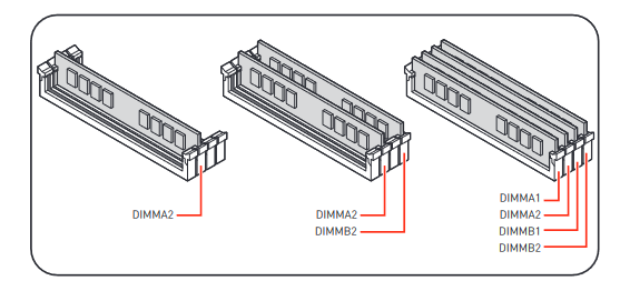

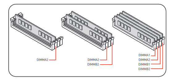

RAM wie empfohlen installiert, Slot "A2" und "B2":
Das Board hat ja Flashback, schon ein BIOS Update durchgeführt?
BIOS Update mit dem BIOS Flashback Feature?
Wenn du nur mit einem Riegel probierst, sollte der in Slot "A2".
Mach das mal, ein Modul in Slot "A2", dann ein "ClearCmos" mit
überbrücken der PINs auf dem Mainboard.
Versuch beide Module in Slot "A2".
