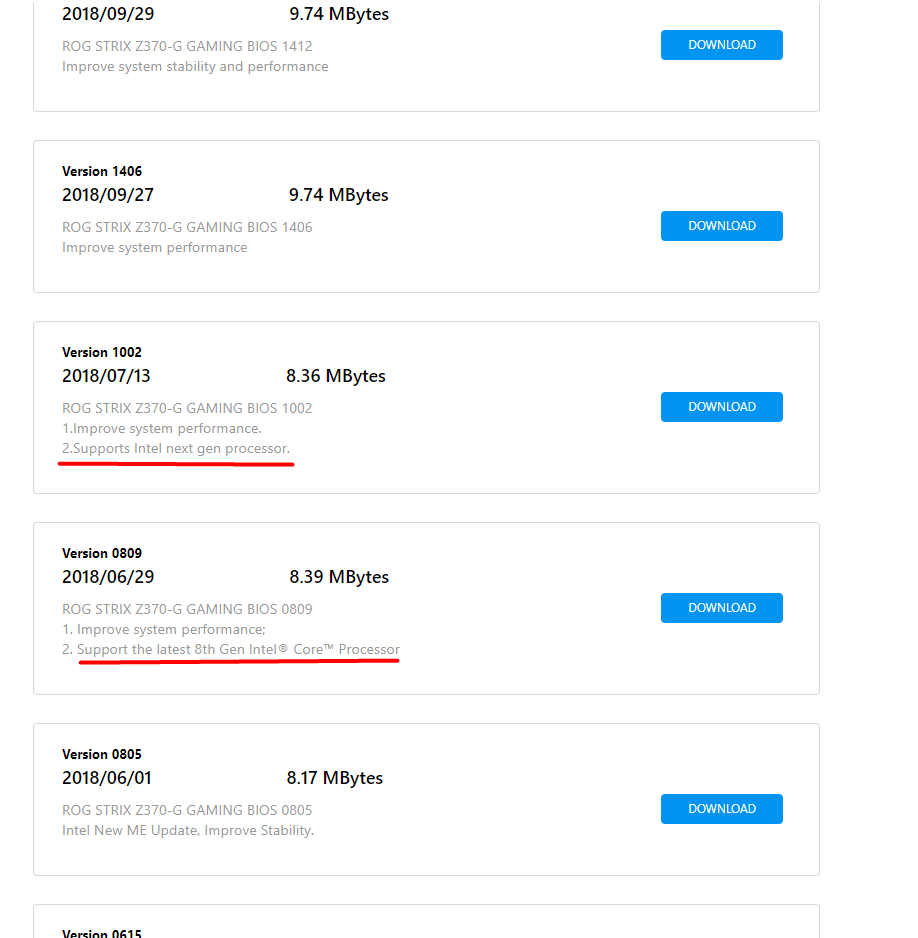

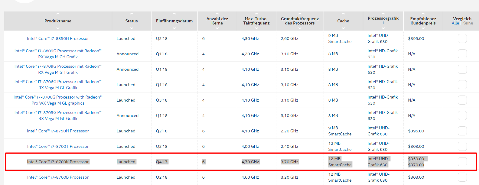

Ich habe vom Caseking Support den Tipp bekommen, dass das Mainboard evtl. den CPU nicht erkennt. Da das aktuelle Bios Update noch nicht installiert ist. Sollte aber das Mainboard den CPU nicht trotzdem erkennen?
