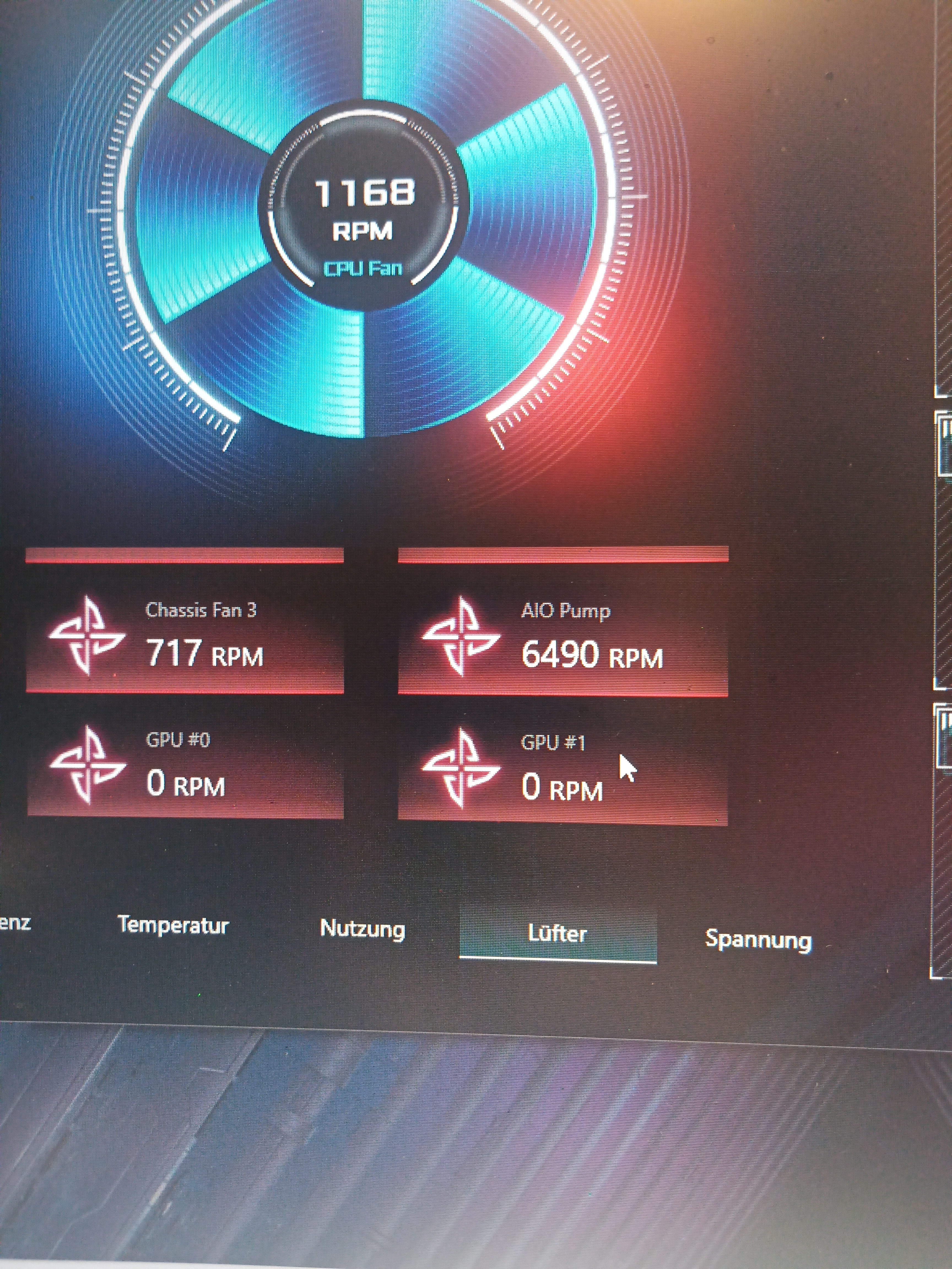

Moin,
Habe gerade einen neuen Pc zusammenstellen lassen.
Mainboard asus rog strix b550-a.
Es ist eine Aio: Alseye Halo h360 verbaut.
In der Anleitung der Aio steht Pump speed 2600rpm +- 10%.
Das Programm Armor Crate sagt die läuft konstant 6450rpm.
Heißt ja immer die sollen volle Leistung laufen aber das doch etwas häftig.
Oder kann der Wert falsch sein.
Zusammengezimmert wurde das alles bei alternate.
Hier ein Screenshot
Nee, den Wert würde ich erstmal als unrealistisch einstufen, vielleicht so bis 4k rpm, aber 6k?
Soll sich mal jmd. zu äussern, der ne Baugleiche hat..

Welche Drehzahl wird denn direkt im BIOS angezeigt wenn du die Kurve der Pumpe auf max setzt?
Ich würde erstmal auf einen Auslesefehler des Programms tippen.
Zitat aus dem Test bei Basic Tutorials: "Wer hier etwas schlichteres möchte, sollte zur MAX-Version greifen. Ebenfalls gibt es hier einen kleinen Auslesefehler der Pumpe – diese gibt an, mit etwa 6500 U/Min zu laufen – laut Spezifikationen sollten es max 2600 U/Min sein"
Link
Reaktionen: Tatortreiniger
Kurve ist auf Maximum.
Im Bios steht der Gleiche Wert.
@McFritte das ist ja genau meine Aio in dem 2ten Link.
Mit dem gleichen Phänomen.
Also nur ein Auslesefehler?
Einfach ignorieren und auf Vollast laufen lassen?
Würde ich so machen.
Reaktionen: Tatortreiniger und McFritte
Einfach ignorieren. Da wurde entweder ein falscher Sensor verbaut bzw. dessen Ausgabesignal falsch programmiert oder die Software/Bios macht Mist. Zwischen den beiden Werten liegt ein Faktor von 2,5 (6500/2600) evtl. kann man im Bios oder der Software einen Teiler einstellen.
