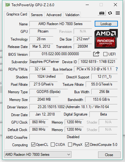

Wegen genauer Bezeichnung schraub ich dann doch gleich mal auf und schau nach. Gerätemanager und Treiber verraten ja leider tatsächlich nur 78xx und über die Device ID finde ich auch nix konkreteres.

Edit: Die Karte ist von Sapphire und laut Label HD78502G. Für mehr Details müßte ich wiederum die Karte aus dem Rechner ausbauen.
Edit: Wenn ich das richtig sehe, handelt es sich um diese Karte.
