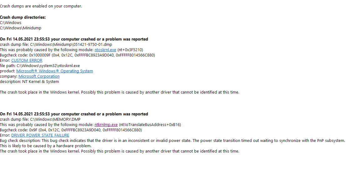

ich habe leider folgendes Problem bei meinem Rechner. Beim Herunterfahren kommt öfters der Fehler DRIVER_POWER_STATE_FAILURE. Ich habe schon sämtliche Sachen die ich hier im Forum gefunden habe ausprobiert. Leider hat nichts geholfen.
Ich habe sämtliche Treiber ausprobiert, an den Energieeigenschafte verschiedene Einstellungen versucht usw.
Letzendlich habe ich geradeWindows neuinstalliert und leider kommt der Fehler wieder. Der Rechner lief jetzt fast 1 Jahr ohne Probleme. Geändert wurde an der Hardware nichts.

Ich habe mal den Fehler ausgelesen. Nein es wird keine Datei genannt.

Hat sonst noch jemand vielleicht eine Idee? Speichertest habe ich auch noch gemacht. Keinen Fehler gefunden.

Wovon hast du den Screenshot mit den Bluescreens gemacht? Da werden ja mindestens zwei unterschiedliche Bluescreens angezeigt, nicht nur der oben genannte. Gibt es daher weitere? Oder solche die nicht beim Herunterfahren aufgetreten sind, sondern irgendwann anders?
Wenn verschiedene auftreten, ist ein Speichertest mit bootfähigem Tool sicher nicht verkehrt.

der Screenshot wurde von der Datei MEMORY.DMP gemacht. Bis jetzt keine weiteren Bluescreens. Die treten auch nur auf beim Runterfahren oder Neustarten des PC. Und auch nicht immer.
Von 'ner Datei kann man keinen Screenshot machen. Außerdem müssen es wohl zwei DUMPs gewesen sein.
Ich wollte wissen, mit welchem Programm du dir das hast anzeigen lassen.
mit dem Programm Whocrashed.
