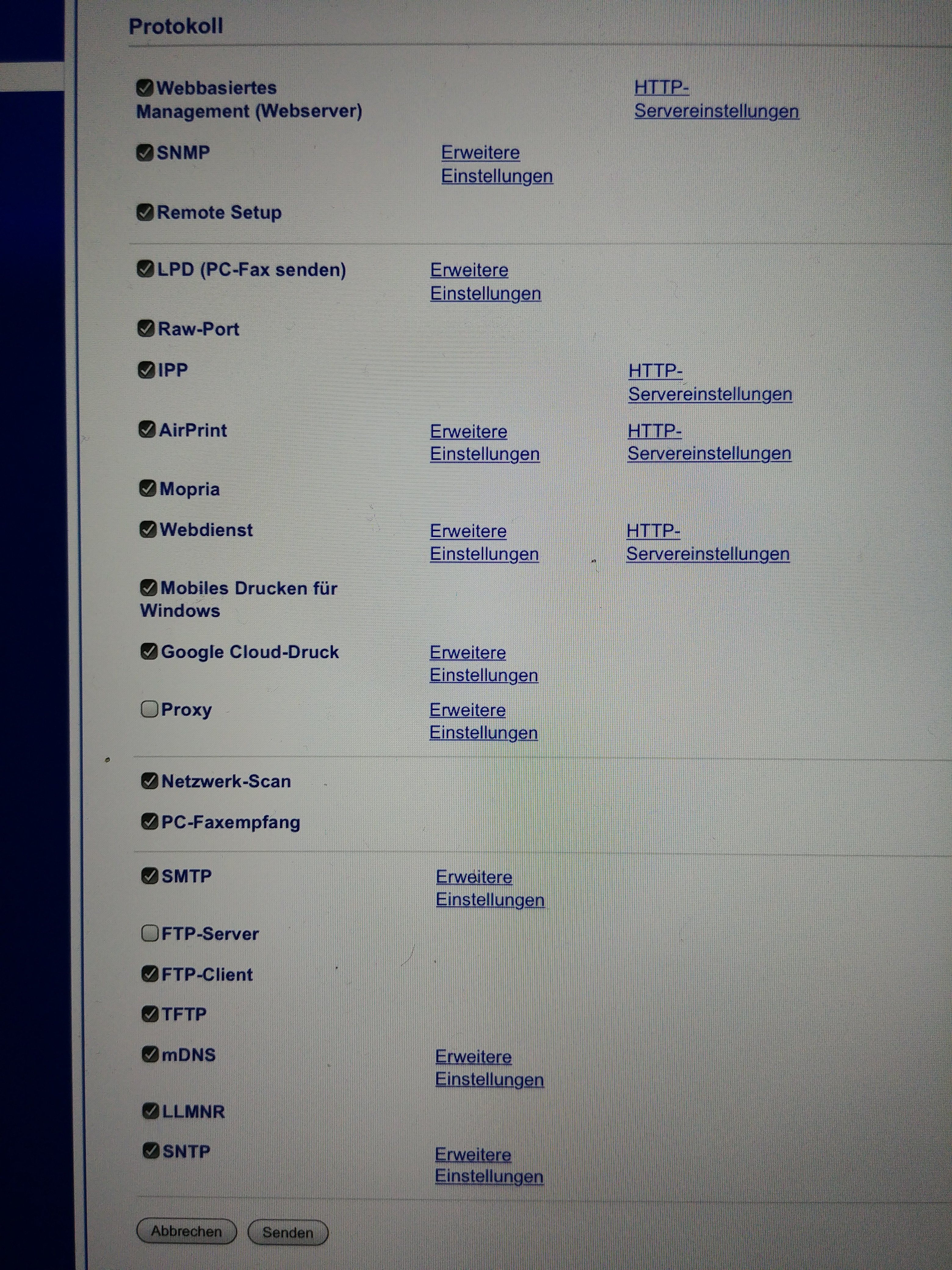

Moin,
ich nutze einen Brother MFC-2710DW und drucke lediglich ab und zu via Airprint. Heute habe ich mir mal Gedanken gemacht ob per Default so ein Drucker aus dem Netz angreifbar ist da immer nur von Firmen die Rede ist. Dazu bin ich mal ins Protokolle Menü und denke dass einige Punkte sich danach anhören also habe ich einiges deaktiviert was sich danach anhören. Leider hab ich durch deaktivieren des Webaccess auch noch selbst ausgeschlossen (da über IP Adresse nicht mehr erreichbar) also Werksreset gemacht. Was sollte man hier ausschalten wenb man es nur privat nutzt. Router ist eine FB 7490 die natürlich nicht online ist.
Per Default ist das aktiviert. Firmware soll man ja wegen Ersatztonern eher meiden da die sonst evtl. nicht mehr gehen könnten. Was meint ihr?
Grüsse
wenn er aus dem internet erreichbar ist, ist er angreifbar.
ueber so ziemlich alles in der Liste ist der Drucker angreifbar
Bei Google cloud print fällt mir nicht direkt ein wie man da vorgehen könnte.
Aber hier im forum sind Leute, die im Bereich it Sicherheit fähiger als ich sind.
Auch da gibt's sicher nen vektor
Reaktionen: Stratotanker und H3llF15H

DonSerious schrieb:
Und woher weiss ich ob der Drucker aus dem Internet erreichbar ist?
Wenn du das nicht speziell auf deinem Router eingestellt hast, dann ist er nicht erreichbar.
Mach einfach alles weg was du nicht kennst. Das ist eh ne richtige "WHAT THE FUCK" Liste.

@DonSerious: Was man auf dem Drucker unbedingt abschalten sollte is uPNP, das ist aber wenn vorhanden vermutlich auf einer anderen Seite, vermutlich bei den Netzwerkeinstellungen.
Von deinem Foto wuerde ich alle Haken entfernen bis auf:
Webbasiertes Management -> Das ist die Weboberflaeche, die sollte an bleiben ;)
Wenn du einen Treiber installiert hast der dir den Tonerstand anzeigen kann muss vermutlich SNMP auch anbleiben.
Raw-Port -> Drucken ueber Windows
AirPrint -> Drucken von Apple
mDNS -> meines Wissens wird das fuer AirPrint gebraucht
Wenn du Netzwerkscan verwendest sollte das natuerlich auch an bleiben. Damit koennte man die Scans direkt auf einem NAS oder anderem Fileshare ablegen.
Alles andere kann aus.
Und auf dem Router pruefen ob irgendwelche Portweiterleitungen auf den Drucker eingerichtet sind, sonst hast du vielleicht demnaechst einen Stapel Werbung im Drucker und keinen Toner mehr :D

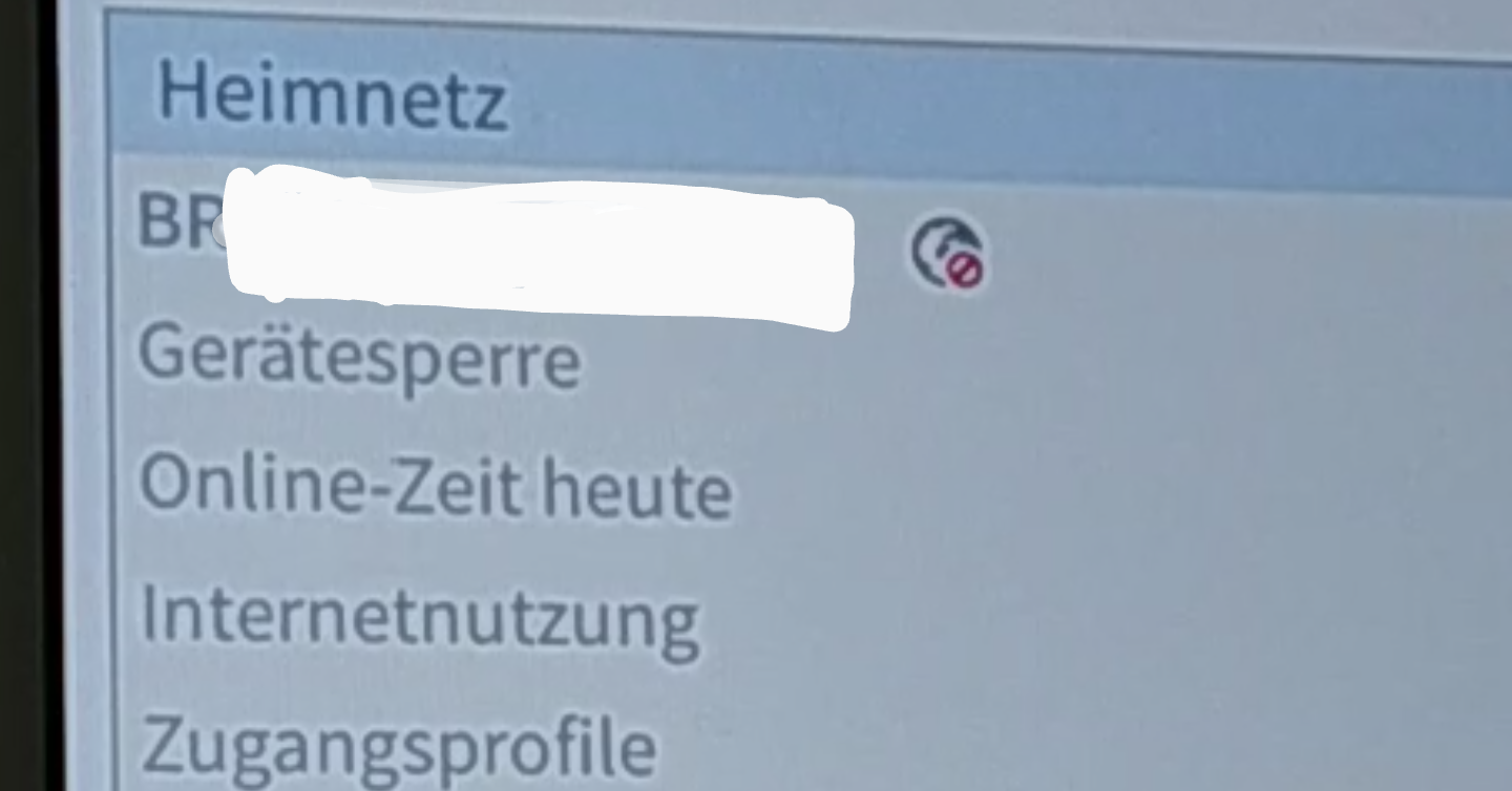

doZ schrieb:
Ich hab in der Fritz Box Drucker, NAS und Co einfach den Internetzugang gesperrt. Übers Heimnetz/Wlan sind die dann weiterhin erreichbar
Ist das so korrekt? Habe es unter Freigaben -> Filter -> Kindersicherung
Gesperrt. Sieht jetzt so aus (siehe Anhang).

Moin,
Ist eine Weile her aber ich musste feststellen dass die Sperre nicht mehr sichtbar war. Ist das durch Updates der 7490 passiert oder wie kann das sein? Der Drucker war regelmäßig online und ist nie aus der Liste geflogen.
Wie sollte ich jetzt vorgehen um diesen Drucker dauerhaft so einzurichten damit er gesperrt bleibt. Aktuell wäre er ja offen wenn er gestartet wird.
