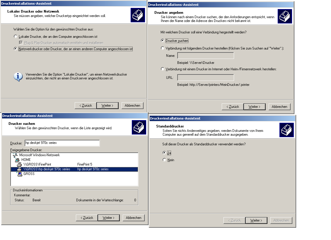

Bist Du denn der Administrator auf den beiden Rechnern? Hast Du es so gemacht wie auf dem Bild?
Hast Du denn überhaupt Zugriff auf das Netzwerk und kannst auf die Freigaben zugreifen?

Danke für deine Mühe und das extra Bild. Ja ich habe das so gemacht. Woher weiß ich, ob ich Admin bin? Habe XP immer ganz normal installiert und glaube das ich Admin bin. Ich kann wohl nicht auf den anderen Rechner zugreifen, sonst hätte er die IP gefunden.
