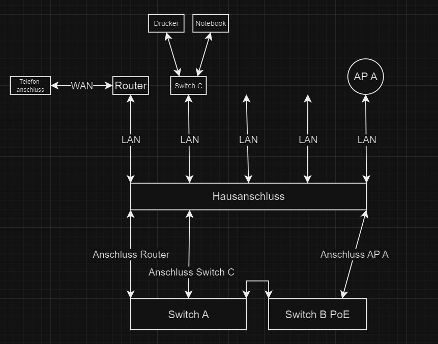

Ich habe versucht, die Netzwerkberbindungen darzustellen; bin kein Profi, hoffentlich hilft es weiter ;-) Habe mich auf ein paar wesentliche Anschlüsse beschränkt. Die mit LAN gekennzeichneten Pfeile sind die festverlegten vom Keller in die einzelnen Räume im Haus (insgesamt ca 15).

Ja genau, das ist das Patchpanel, an dem die LAN-Kabel aus den Räumen ankommen.

Da Drucker und Notebook am Switch C hängen, ist das Notebook dann erreichbar wenn der Drucker "ausfällt"?
Falls ja, dann wäre wohl das Kabel Switch<-->Drucker in Verdacht oder der Port am Switch.
Falls das Notebook dann auch weg ist, dann ist entweder der Switch C der Grund oder dessen Anbindung.

Wenn ich das jetzt richtig verstanden habe - aus der Skizze wird das leider nicht deutlich, aber der Text impliziert es - dann stehen der Speedport, der kleine Switch, der Drucker und die Dockingstation allesamt im selben Raum, dem Arbeitszimmer. Statt sie direkt zu verbinden gehst du aber den Umweg vom Speedport im Arbeitszimmer in den Keller und vom Keller wieder hoch ins Arbeitszimmer zum Switch mit Drucker+Dockingstation.
Sofern ich mit meiner Interpretation richtig liege, solltest du es mal mit einer direkten Verbindung testen, idealerweise einmal ohne und einmal mit AZ-Switch dazwischen.
Speedport<>Drucker
Speedport<>AZ-Switch<>Drucker
Funktioniert schon der direkte Weg nicht, ist der Drucker womöglich defekt oder hat ein Problem mit den Energiespareinstellungen, o.ö. Klappt es hingegen, ist der Drucker in Ordnung und der zweite Test zeigt ob auch der AZ-Switch ok ist. Klappt es in beiden Fällen, ist stark davon auszugehen, dass die Verbindung in den Keller das Problem ist, sei es die Dose, das Verlegekabel, das Patchfeld oder der Keller-Switch.

Genau, deine Beschreibung der Situation ist genau richtig. Ich weiß nicht warum, aber verbinde ich Dockingstation und Drucker direkt mit dem Speedport sind die scheinbar in einem eigenen Netz „gefangen“ und können mit keinen Geräten kommunizieren, die nicht auch direkt mit dem Speedport verbunden sind. Daher dieser seltsame Aufbau.
