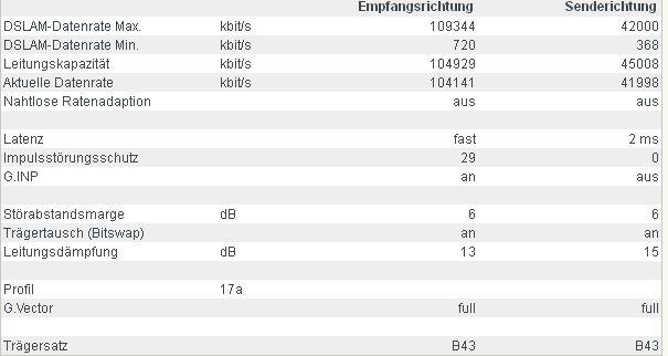

DSL AM min. 720 kbit? Ist das normal?
Nehmen wir mal rein hypothetisch an, Dein Anschluß hängt bereits an der neuen BNG Architektur und Du hast keinen 100.000er, sondern einen 50.000er Tarif, dann wäre das vollkommen normal.
Bei meiner 7360 steht da 64kbit/s...
Ich schaffe beim Download aber auch nie die maximale Rate, welche in der FB steht (aber ca. 90% davon).
