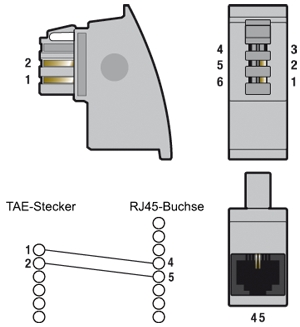

Dann wäre also ein herkömmliches LAN Kabel in Kombination mit einem Adapter RJ45 auf TAE-F Stecker die beste Kombination?
Spielt es dann eine Rolle, ob man Cat5 oder Cat6 Kabel nimmt?

Netzwerkkabel sind normalerweiße auch nicht die optimalsten. Stickwort: Ghosting. Allerdings sind das nur ganz ganz seltene Störungen. Das optimalste für einen Anschluss ohne Splitter sind die IP-Anschlusskabel der Telekom oder auch die der Fritzboxen. Mittlerweile gibts die Kabeln auch von anderen Herstellern allerdings gibts auch da viele verschiedene Qualitäten. Was auch super funktioniert sind die Kabel für Analogtelefone die am anderen Ende den RJ11 Stecker haben. Zwar ist dann der Stecker etwas klein hält aber trotzdem. Die Kabel der Telekom haben noch eine sogannte Signatur (Kapazität) von etwa 500nF die von außen messbar ist. Hat ab und zu Vorteile im Entstörprozess.
Wenn man kein solches Kabel hat dann tuns auch TAE auf RJ45 Adapter. Als Kabel wären dann auch die DSL-Anschlusskabel optimal. Diese haben an beiden Enden RJ45 und nur 2 Adern die eben dafür benötigt werden. Somit gibts kein Ghosting. Allerdings sind das wirklich die seltesten Fehler. Normale LAN-Kabel sind für sowas in Ordnung.

Der oben genannte RJ45 auf TAE-F Adapter liegt neueren Fritz!Boxen sowieso bei und soll lt. Installationsanleitung auch für IP-Anschlüsse verwendet werden.
