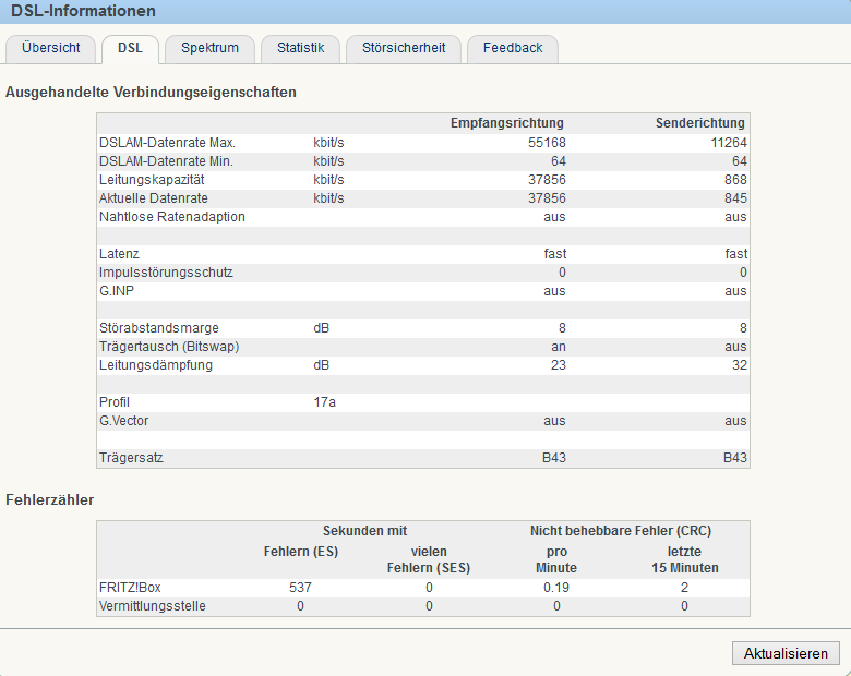

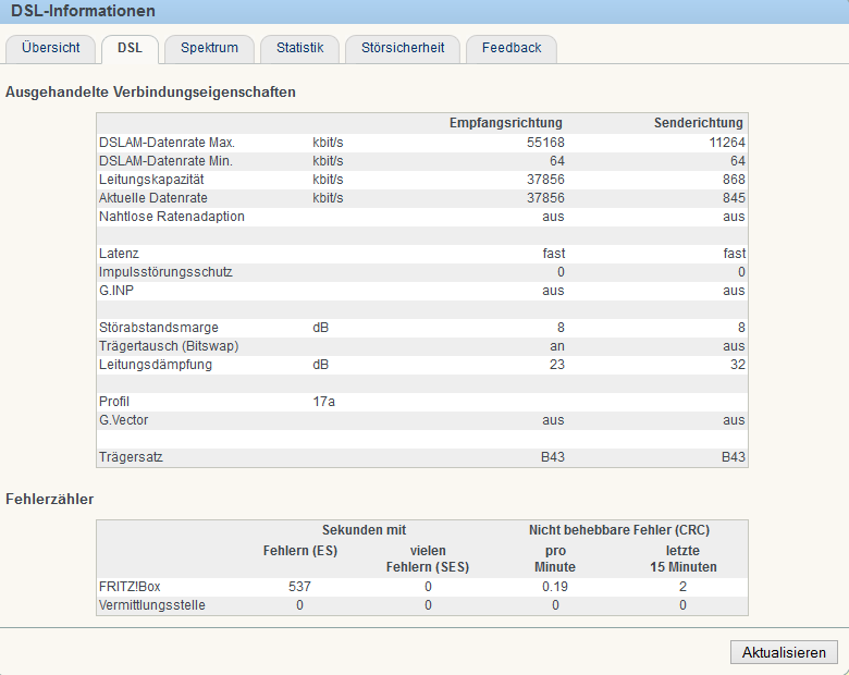

bei den dslam datenraten scheint es sich nicht um einen telekom anschluss zu handeln was ist denn dein anbieter? das man dir bei den dämpfungswerten überhaupt vdsl schaltet ist schon ungewöhnlich.
was für ne fritzbox haste denn?
xxMuahdibxx schrieb:Leitungskapazität ist halt bescheiden ..
Hast du noch einen Splitter verbaut ?
Ne bin direkt per Lankabel am Router.
de la Cruz schrieb:Nun ja, wenn Du sonst keine Angaben zu Deinem Sstem machst .........
Welche brauchste denn? Es geht doch ums Internet, wozu mein System?
rolfschneider12 schrieb:bei den dslam datenraten scheint es sich nicht um einen telekom anschluss zu handeln was ist denn dein anbieter? das man dir bei den dämpfungswerten überhaupt vdsl schaltet ist schon ungewöhnlich.
" FRITZ!Box Fon WLAN 7360 (EWE Edition)"
Ich wohne in ner WG, deswegen weiß ich nicht genau welcher Anbieter es ist, wohl ein Reseller; "Ewe/SWB/Osnatel" < Steht oben Links unter fritz.box.
Ich brauche generell keinen 10Mbit Upload o.Ä., mein Intresse liegt lediglich daran noch bisschen was rauszuholen um vielleicht den ein oder anderen Lag Ingame zu umgehen, Dateien hochladen mach ich mit der Leitung sowieso nicht
32db Dämpfung ist ganz schön hoch. Die Entfernung zum DSLAM ist entweder sehr groß oder die Leitungen sind besch...eiden (ich gehe davon aus, dass die TAE-Dose usw. in Ordnung ist).
Wenns geht dann würde ich Kabel Deutschland ausprobieren, vielleicht haben sie bessere Leitungen in deiner Gegend. Ansonsten bleibt euch wohl nichts anderes übrig als damit zu leben und evtl. auf VDSL2-Vectoring zu warten.
irgendwas ist komisch mit Deiner Leitung. Der Unterschied in der Leitungsdämpfung zwischen Down- und Upload ist viel zu groß. Ich habe selbst VDSL. Ich habe eine Differenz von 1dB, du 9dB...
Kannst Du mal den Reiter Spektrum posten?

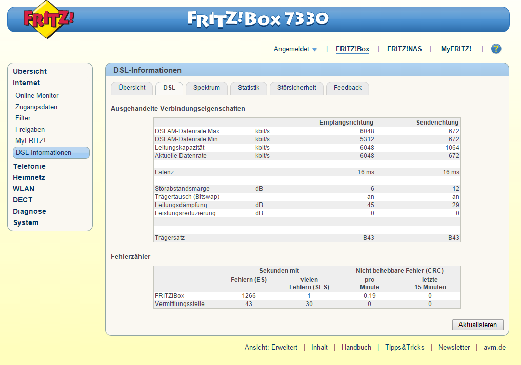

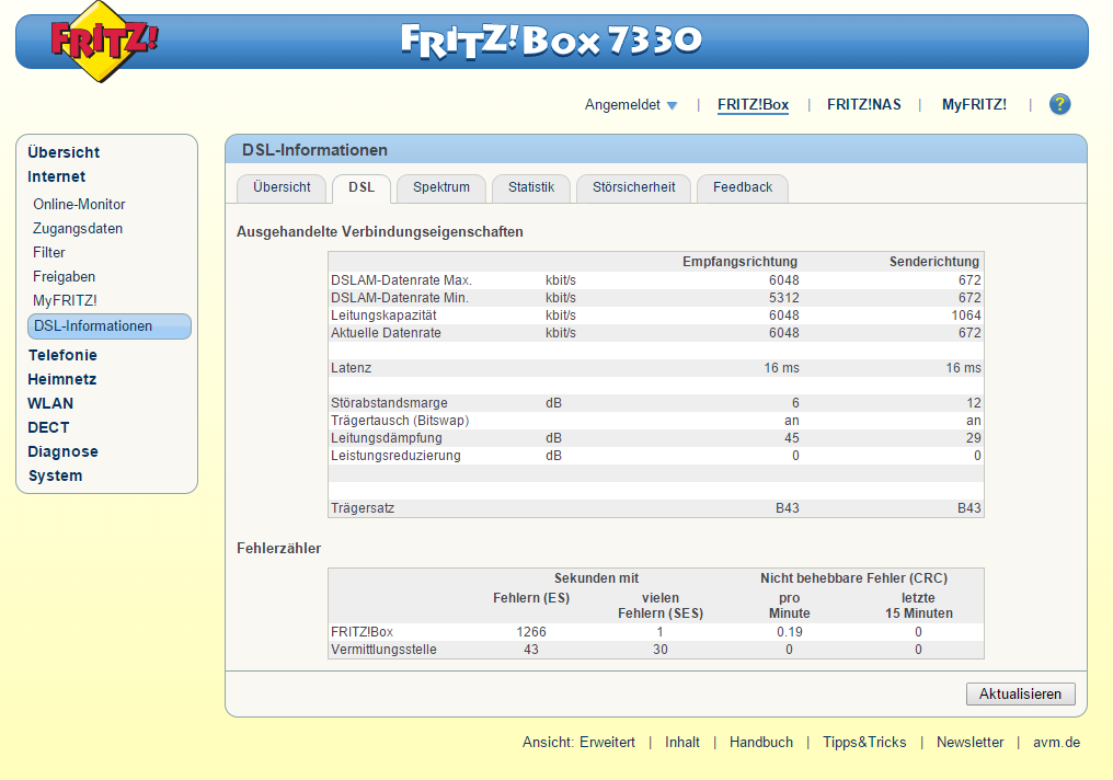

bensel32 schrieb:puh, wenn ich das hier so lese, wird mir angst und bange. bei mir liegt die leitungsdämpfung im download bei 45db und im upload bei 29db. hab immer mal verbindungsabrüche.![]()
1. die Dämpfung in der Fritzbox wird oft höher angezeigt als real (teilweise 2-10db mehr angezeigt)
2. allein die Dämpfung ist kein Problem, das muss trotzdem stabil laufen.
3. Störung melden und anderen Router probieren.
ich weiß leider garnich wie die 7330 vom modem her ist an schwachen Leitungen, aber die 7390 war hier grottig.
M
MrWaYne
bensel32 schrieb:anbieterwechsel ist bei mir leider nicht möglich. bin schon froh das ich jetzt seit ca. einem jahr DSL 6000 RAM bekomme.
werde mal die störung melden und schauen was kommt. Danke.
kannst ja noch deinen router log posten, dann sieht man vielleicht was der Grund für die Abbrüche sein könnte.

Hier der Reiter Spektrum;
